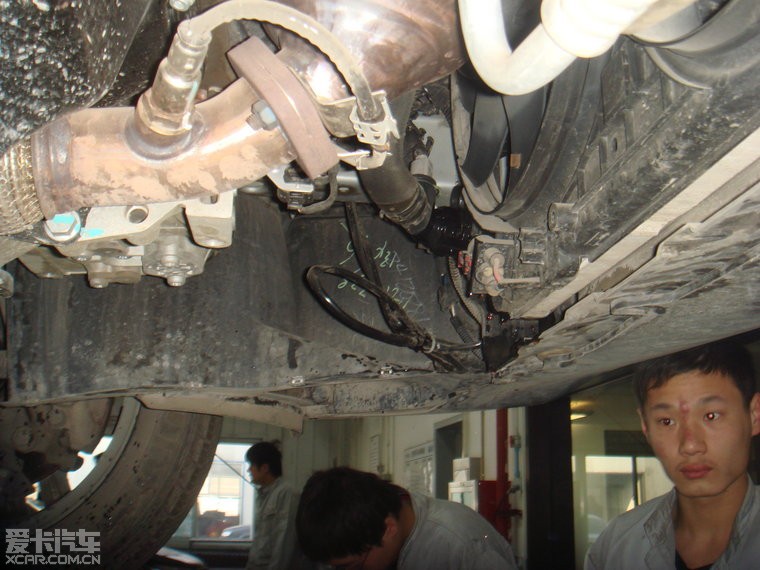

1、车车升起来,准备卸掉防冻液管子接口处

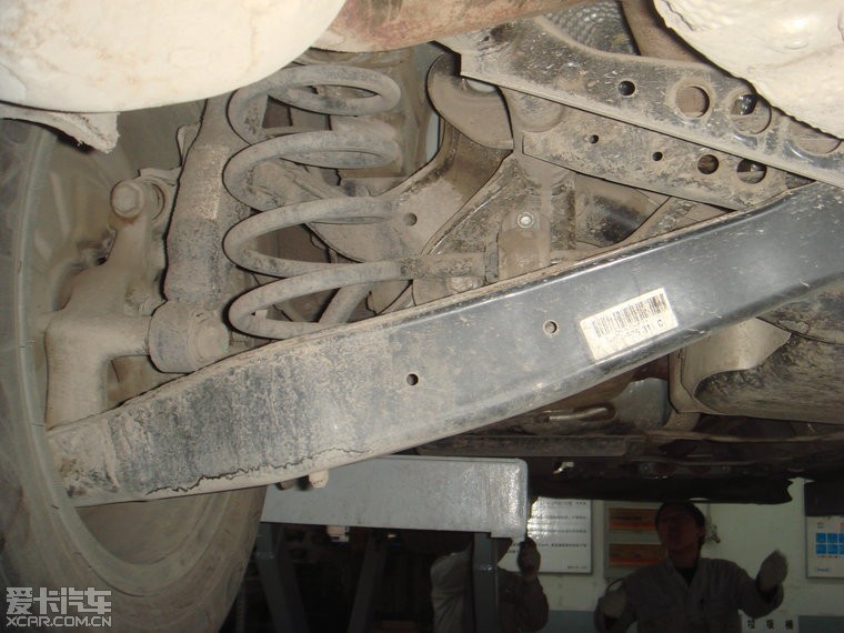

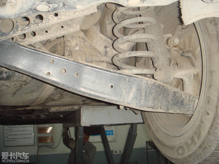

2、升起来后拍了两张后悬挂,唉,新速腾可是见不着

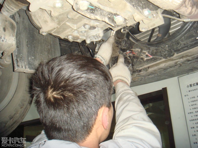

3、拿螺丝刀撬开接口,准备放出
发表于 2012-02-18 11:39    IP属地:未知
4、防冻液流出来了
发表于 2012-02-18 11:40    IP属地:未知
5、基本干净

无情的插入

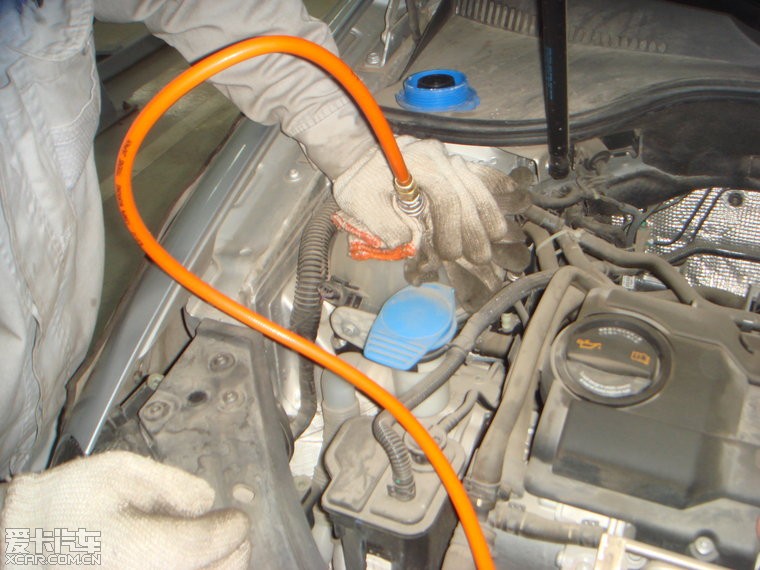

6、高压气泵吹
   我就这个环节咨询了一下4S小工,我说你们没有那种专用工具,套起来,然后打压的吗?因为看过乘版大人的防冻液作业!结果小工说,那个东西的气压还不如这个大,这个气泵的气压大概在6个左右,比那个劲大得多,不知道是真是假,倒是听着劲挺大
7、地上流的都是气泵吹出来剩余的G12

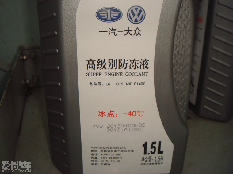

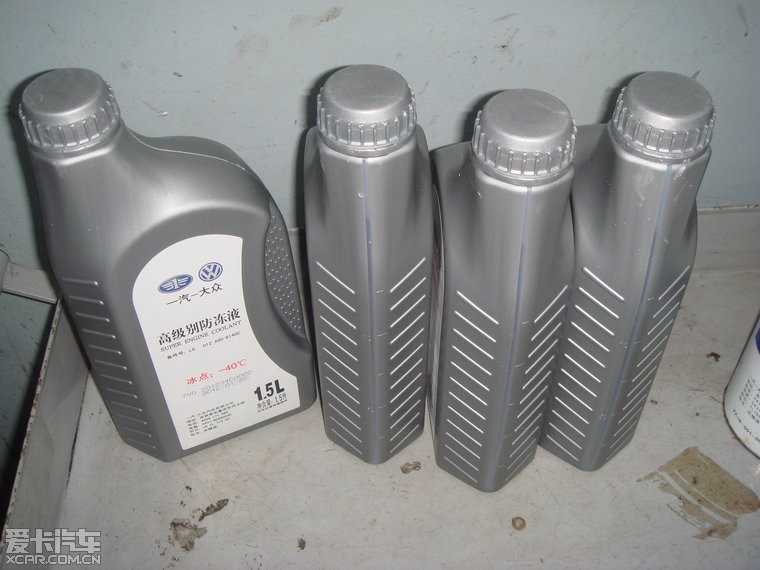

8、备件来了
  防冻液零件号:LG 012 A8D B140C
(和乘版大人帖子中那个零件号不一样)
  价格:53元 数量:4  合计:210元

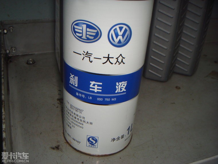

  刹车油零件号:LB 000 750 M3
  价格:75元 数量:1  合计:75元

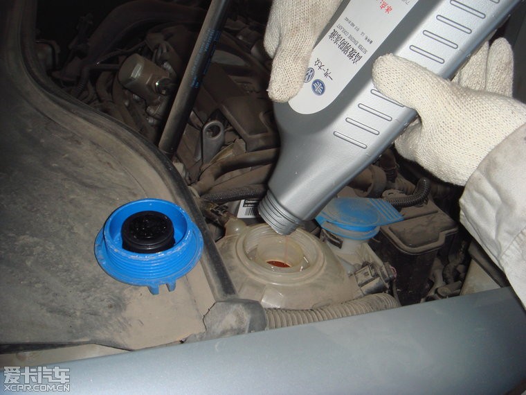

9、开始加入G12
