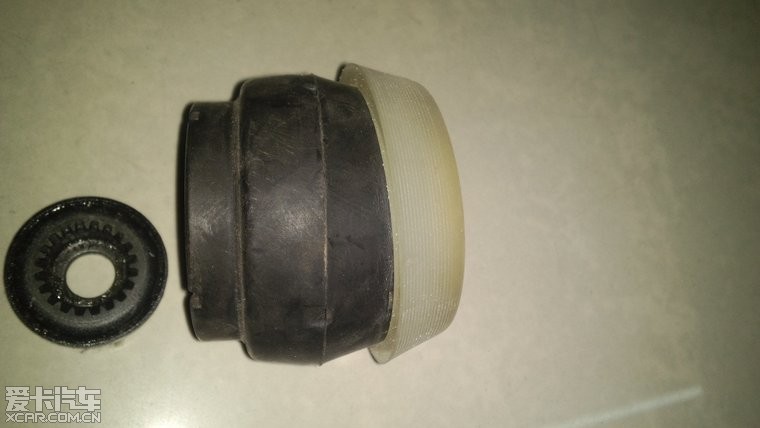

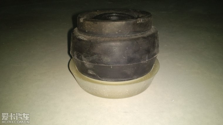

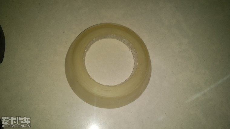

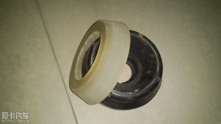

有意使用聚氨酯材料(TPU)制作顶胶、摆臂胶套,寄望解决老宝顶胶不耐用,底盘松散。
前顶胶采用两种固定方式:一,原厂固定方式,采用前顶胶挡块固定。
                        二,螺丝固定方式,采用定位板打出固定孔(类似安装顶把方式),在顶胶下部加装一个固定板,确保顶胶不会位移。
第二种方法应该会达到比较好的效果,可以解决因顶胶位移而引起的四轮定位偏差。
PU的耐用度和无记忆效应的弹性,应该是制作顶胶的很好材料。
有兴趣的TX可以发表一下见解。

本次制作目的在于安装1个月后测量PU的变形量(顺便提升一下目前这个所谓的“西班牙进口”顶胶烂泥扶不上墙的现状,安装3~4个月,就可以插一个手指进去了),如果在范围内,就开始制作整体顶胶。如果不达标,只能另外选择材料。
