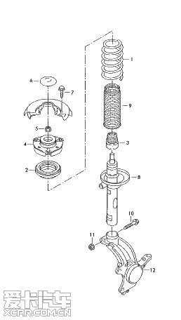

很多TX可能不清楚平面轴是什么样子,在什么位置,这样跟随大头的帖子了解下
其实,平面轴在避震的上面,如图中2的标注(此处感谢阿姨的支持
1、弹簧
2、平面轴承
3、减震器的2次缓冲胶
4、减震上座
5、一个螺母
6、防水盖
7、三个螺钉
8、减震器
9、减震器防尘罩
12、羊角
10、11固定羊角和减震器的一个螺丝螺母
在避震盖的下面,就三个螺丝的下面
具体是这个样子的
内部是这个样子的

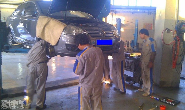

但拆装的过程相当有难度,建议大家在专业维修店或改装店完成
我在3401,李东海,你们懂的

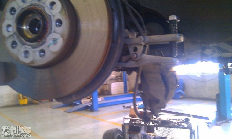

这个过程很像换避震,用时在2个小时以上。

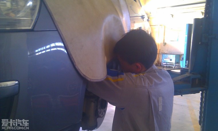

拆,各种拆

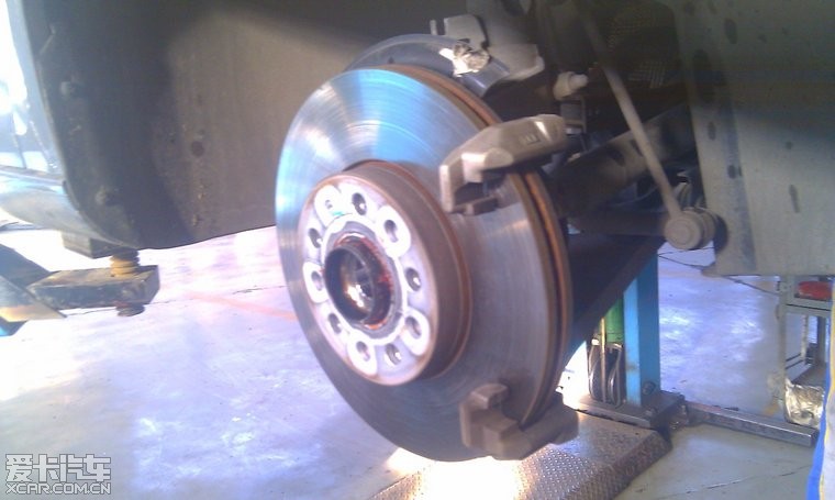

刹车片都拆了,其实这才开始
看看李东海的样子就知道多不容易了

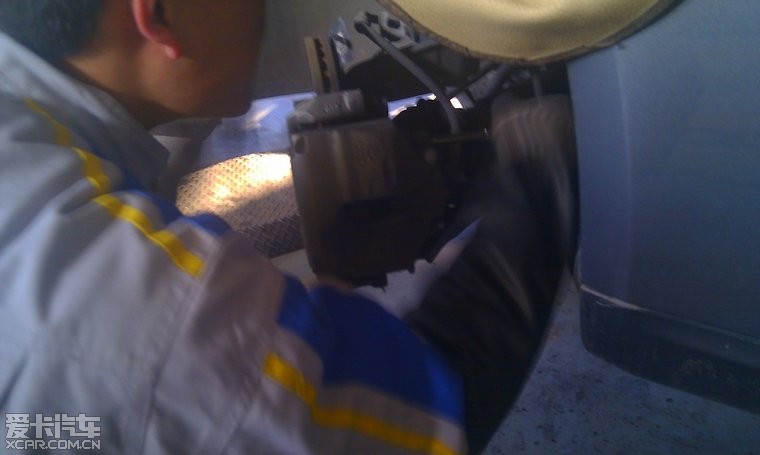

卡钳
拆下来了一边

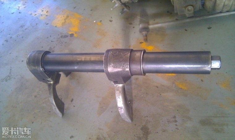

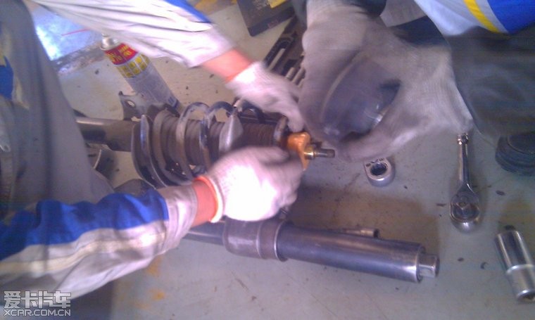

这是什么东西

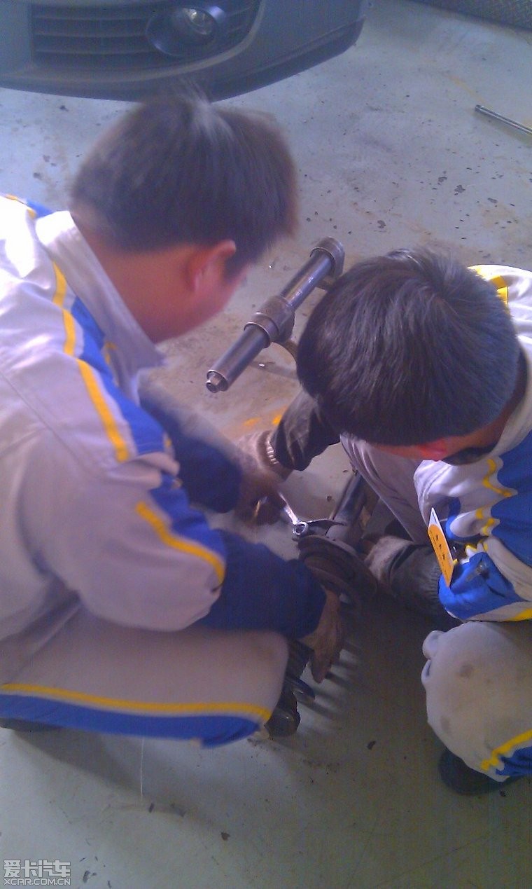

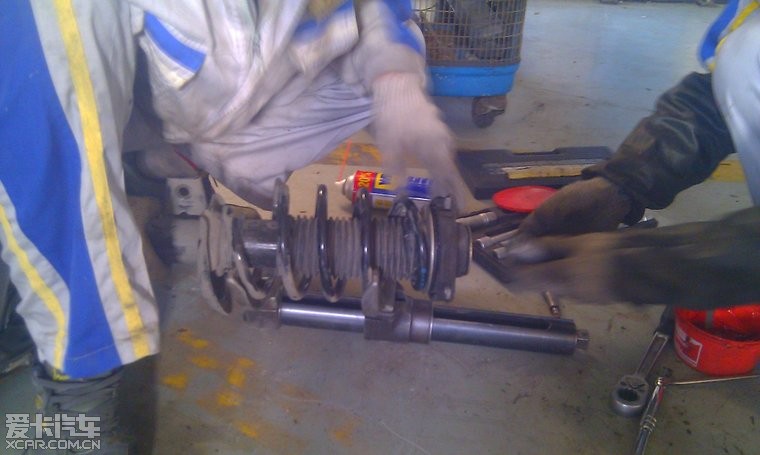

努力拆下避震,这个活不容易,小石师傅都亲自上阵了
仔细看,平面轴就在避震上
胜利就在眼前,接着拆

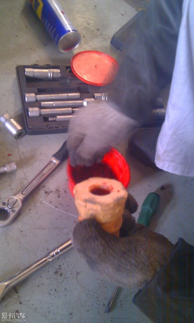

发表于 2011-11-30 22:19    IP属地:未知
颜色鲜艳的是缓冲胶
附件 点击查看原图 (180.79 KB)

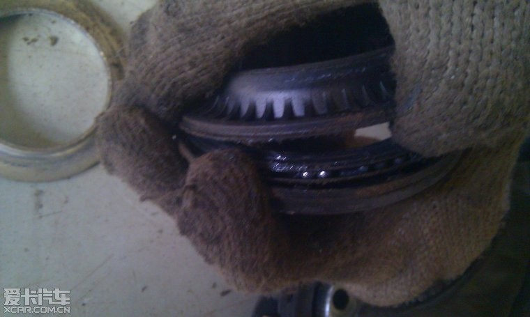

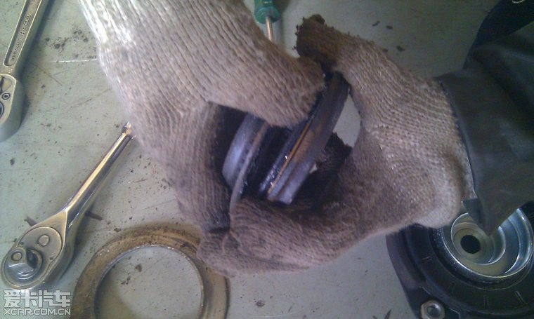

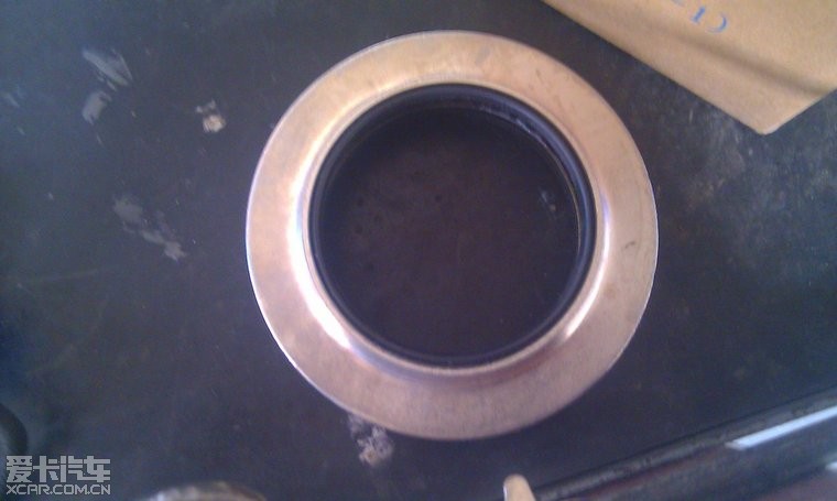

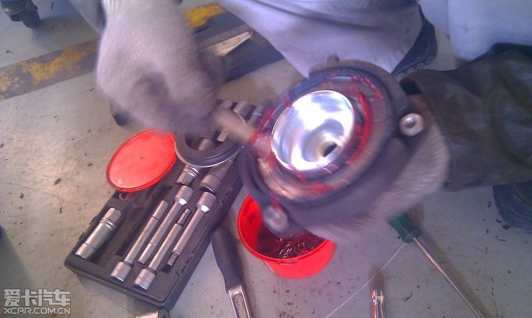

终于拆下来了,别急我们要打开
仔细看里面的小珠子,就是这个脏了才有异响的
发表于 2011-11-30 22:26    IP属地:未知
换好了,又要开始装上了,接着来。。。
先抹润滑油

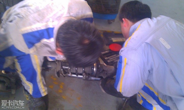

发表于 2011-11-30 22:27    IP属地:未知
各种装
发表于 2011-11-30 22:28    IP属地:未知
到最后我都从双人保养改成5人保养了

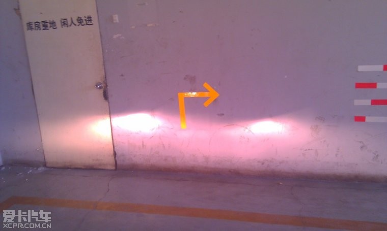

竟然又赶上调大灯,大头又学习了一招
先打墙上
曝光下小石师傅,据说大拿
就在这里调,记得哈
