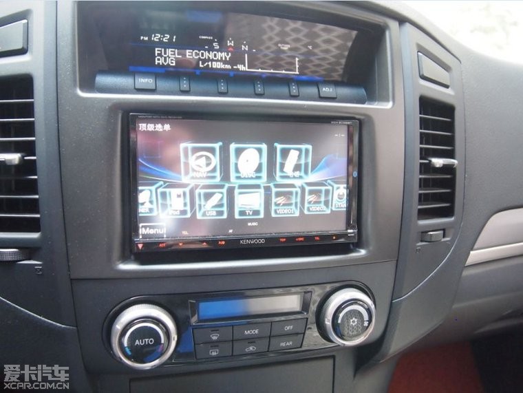

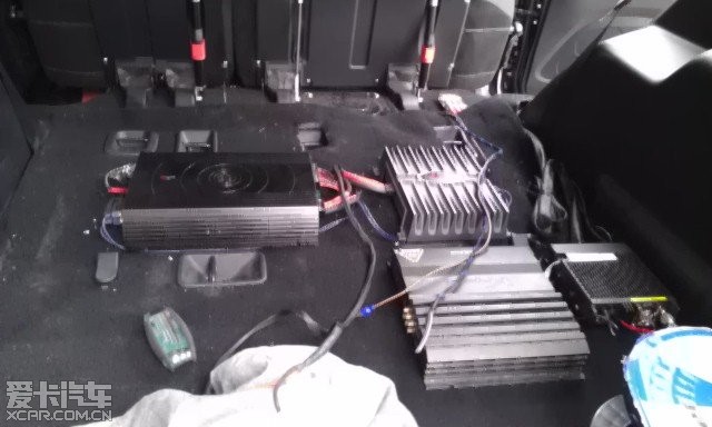

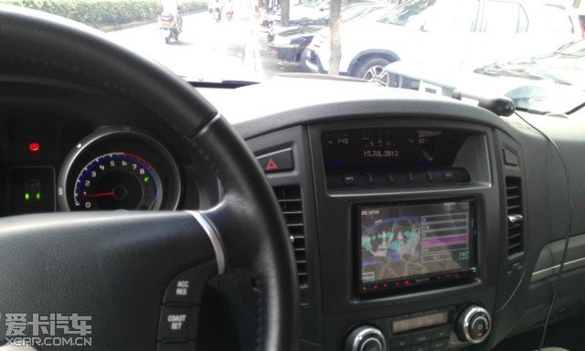

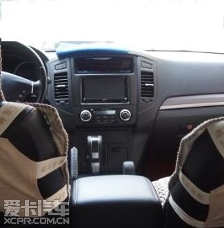

开了17000公里了,音响改装(个人偏重人声,对disco不太感冒)。功放放在第二排后面,比较理想,对第三排影响不大。

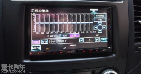

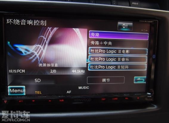

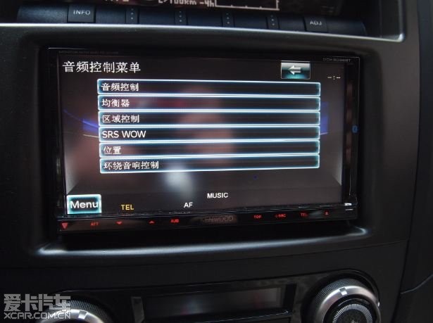

音响是国庆假期去改朋友店上改的,主机:建伍8036BT<带5.1ch><支持dts.SRS wow. Dolby dvix><音频设置功能十分强大〉

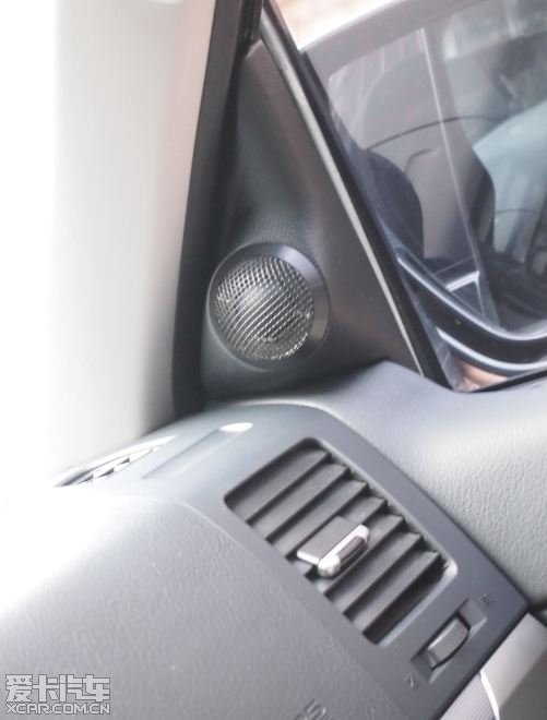

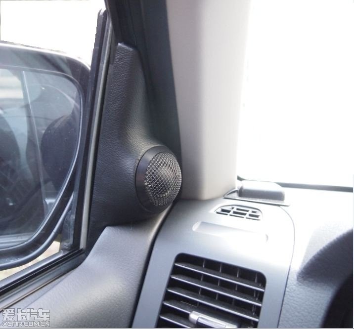

前声场:德国RS Base 165  6寸套装<人声一流,中高音十分细腻,十分容易分辨出各种乐器>
后声场:阿尔派6寸同轴喇叭SPS-171A <效果真的很一般,为了成本,后场不用浪费太多子弹>
前后声场用
用美国DB A7.75.4 四路功放 (钱包问题,凑合着用用。极品功放实在太贵,有时间再去淘个极品 )
低音:德国RS竞赛系列 RS Competition SUB C10<这个十寸低音,虽没有劲浪那种狂野high爆,但十分沉实.像我这类听人声为主的,低频补助也是十分必要的>
低音用莱福punch 301系列 900W.二路功放桥接来推(也算是古董级了)

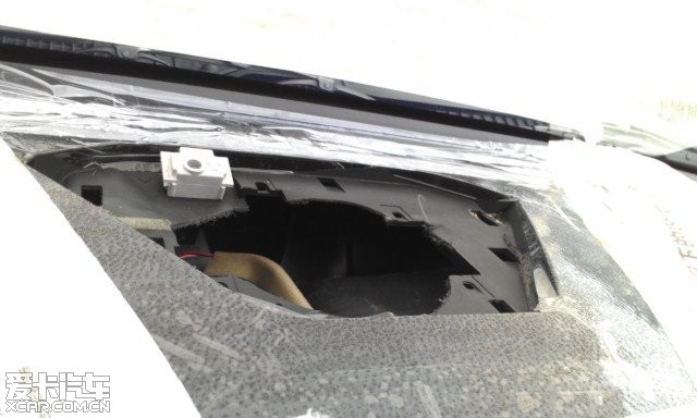

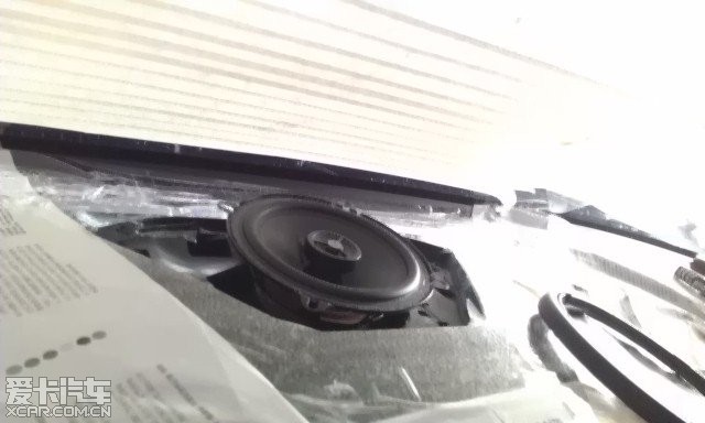

过了一年,继续开始折腾。。。中置

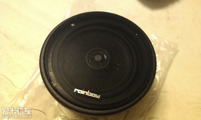

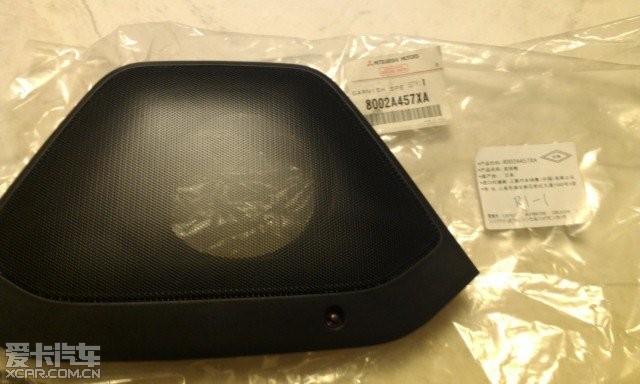

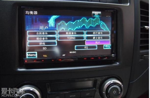

本打算,用v97的那个中置的,原厂盖子都准备好了(只能搞上4寸)。到店上,有朋交建议下,中置还是用5寸效果比较好。店家上刚好有一对rainbow的SL130 (德国原装进口) 虽是用过的,在试音室试试效果

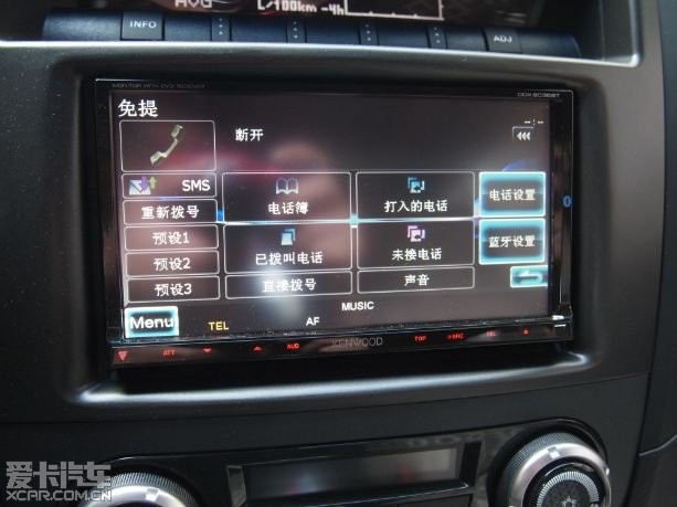

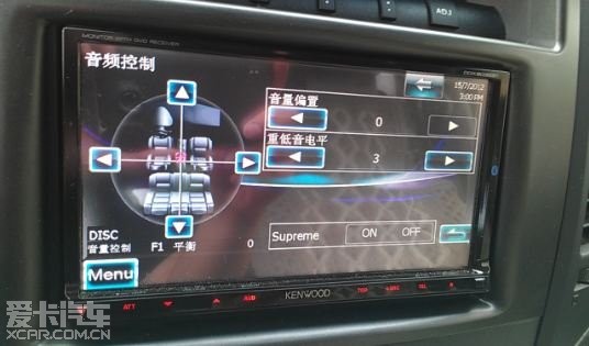

,上图。主机之前是建伍ddx7036(模拟屏的老机子了),后来,直接换成建伍ddx8036bt(好像是专为丰田考斯特订做的),115万像素,5.1ch预置输出.......还是不卖广告为好

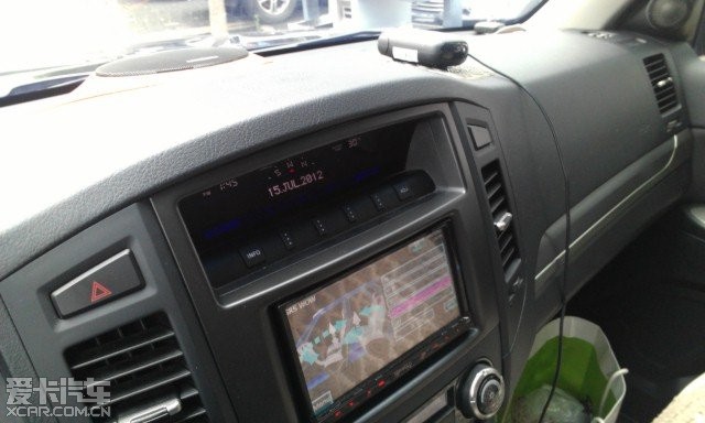

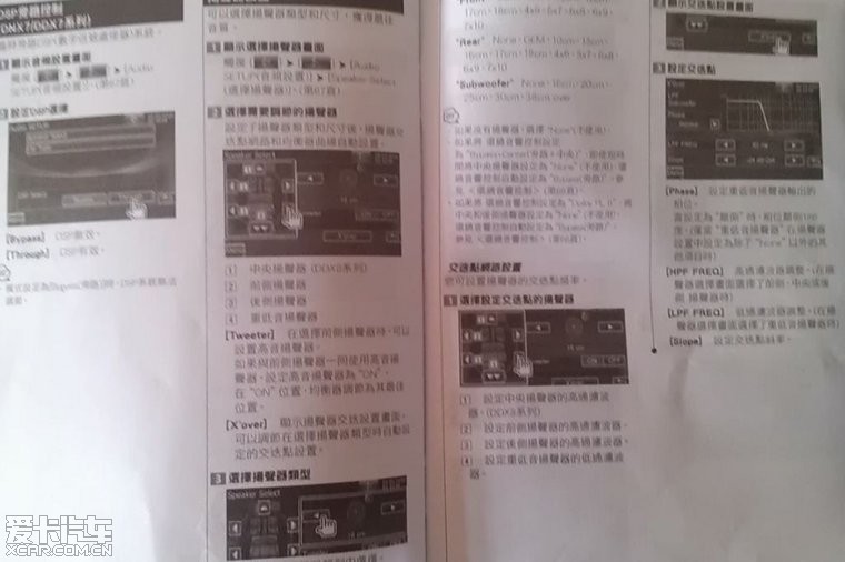

用建伍主机主机的朋友也要注意了。1.记得装建伍主机的音控模块(是直接线控不是红外,taobao上有的,有电子功底的,自己动动手装上就行),不然,方向盘上的音控键无法使用。
2.建伍的原装导航模块是巨贵来着,山寨也要1K多。理性一点,自己买了一个外置的几百块GPS导航搞定。
有一个问题,向大家请教的。改装音响后,行车仪上会出现一个音频检测错误的提示,到4s复位行车仪也不能解决这问题。虽不影响使用,但见着心烦。请问有那位大侠能解决这一问题的呢?谢谢

新主机建伍ddx8036bt 图片,补上。
[ 本帖最后由 建伍迷 于 2011-11-21 17:28 编辑 ]
