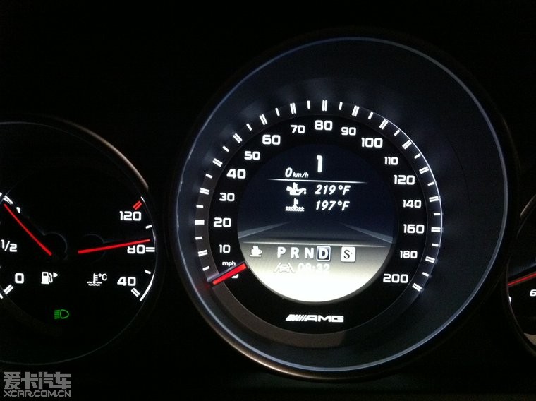

然后检查引擎温度, coolant温度, 基本200+华氏 90+摄氏算是进入最佳工作状态
冷车情况千万不要使用

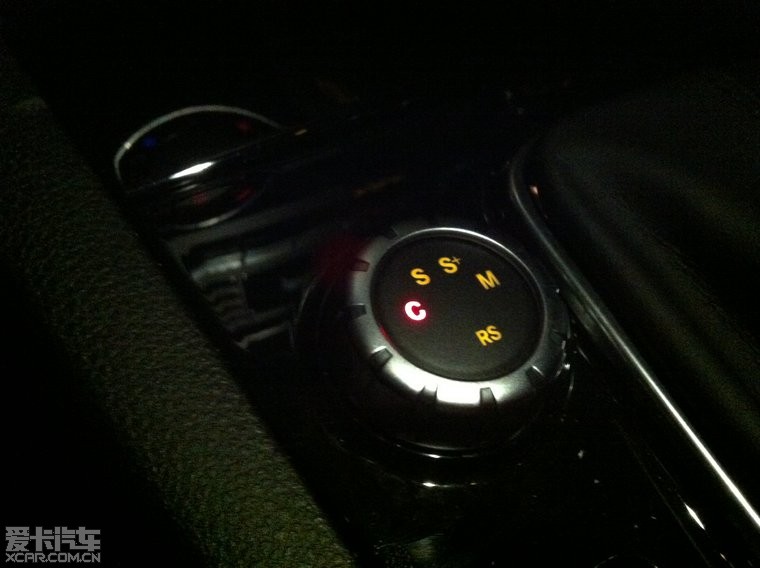

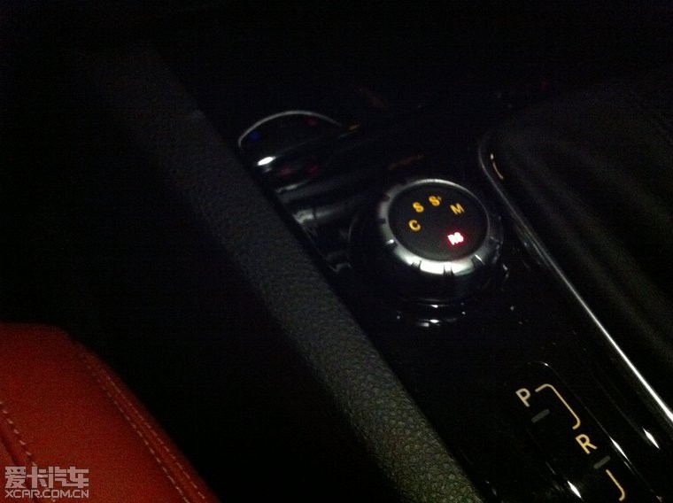

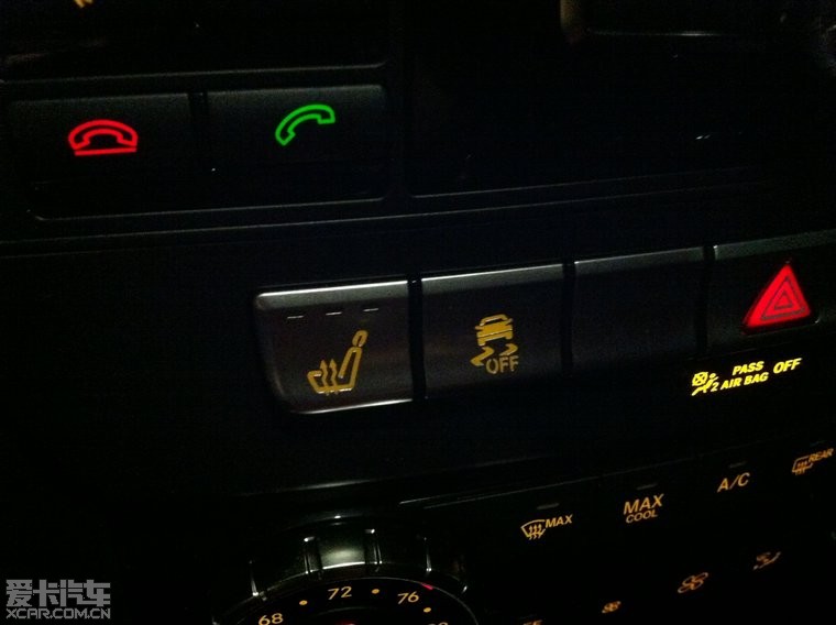

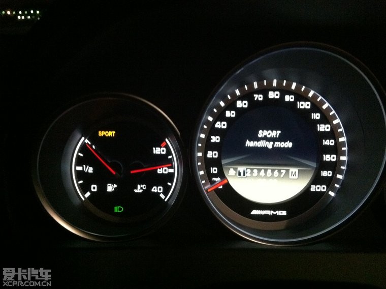

然后将ESP调整到SPORTS模式, 非常重要!不调SPORTS不能用RS
然后找到AMG旋钮 顺时针转到RS模式

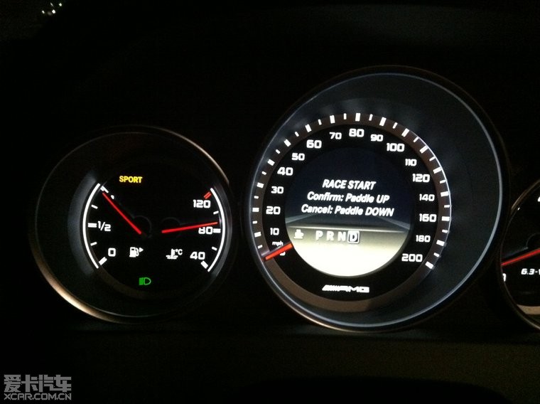

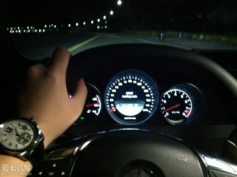

显示屏会确认是不是需要使用RS, 右边拨片 确认, 左边拨片 取消
拨右边拨片, 左脚踩住刹车不放(注意,必须是左脚,因为之后右脚需要踩油门) ,之后 重点来了! 踩住刹车后2秒, 如果油门不踩, RS模式自动取消!
两秒内, 右脚油门到底, 引擎转速自动上到4000转, 左脚松刹车, 车子会一下子弹出去, 像被人背后踹一脚的感觉- -
这里还要注意, 如果油门踩着刹车不放7秒后, RS也会自动取消, 所以如果大家想在等红灯的时候玩, 注意控制时间(虽然非常不建议在马路口玩这个) 整个RS由电脑控制动力输出, 驾驶者只需要油门到底就可以了, 输出控制一直到30mph(50km/h), 会自动切换成S+模式
整个起步过程中只会有真正一丝丝打滑(凭声音判断), 拿手机卡秒表为4.3秒到60mph(100km/h), 因为就试了一次,可能卡的不准
