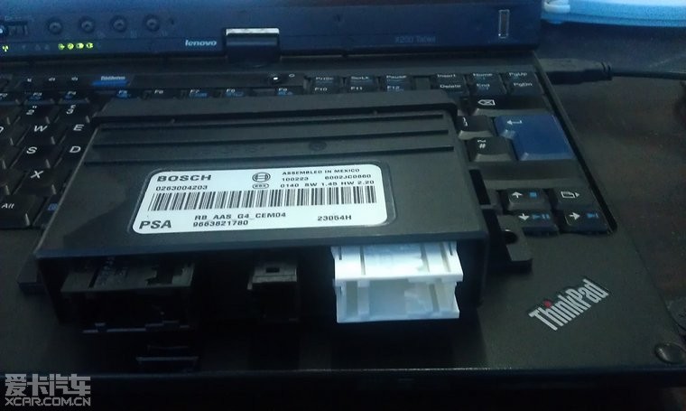

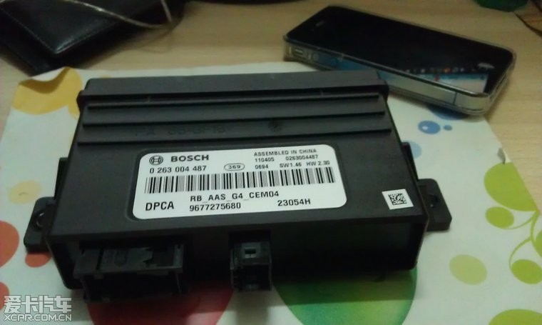

408带前置雷达接口的BOSCH雷达控制器一个(所有PSA前置4探头的车的雷达控制器都是可以通用的,强大!)

把原来的雷达控制器拆出来,雷达控制器位于尾箱的左侧

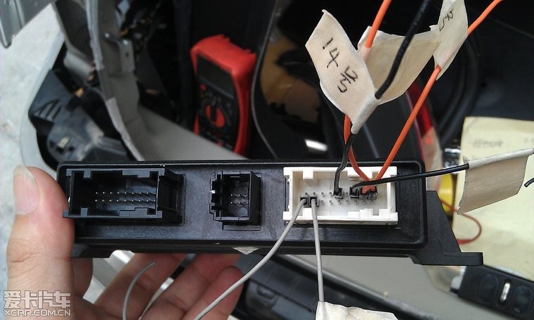

拆出来的雷达控制器,不带前置雷达接口的,左边黑色部分是接入CAN网络的,中间的是后置雷达的6针接口
需要更换上去的雷达控制器,多了白色的前置雷达接口。

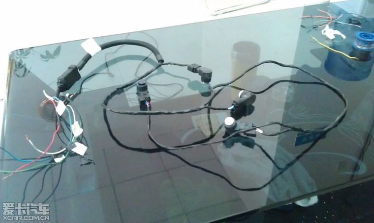

原厂的前置雷达线束,接上了4个雷达探头

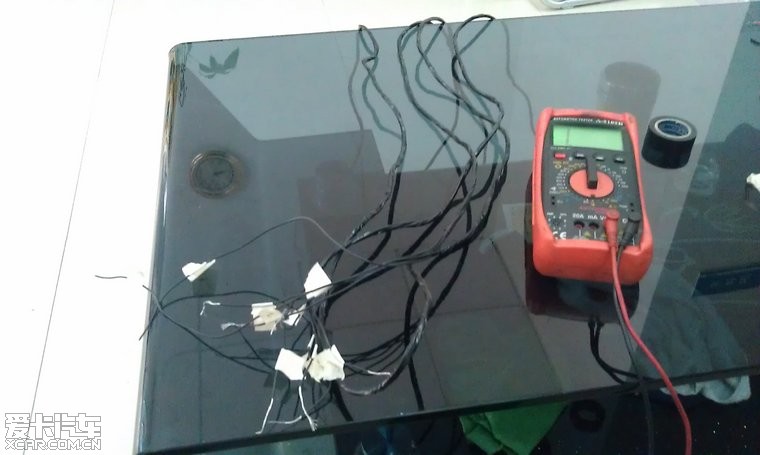

由于并没有预留车头到车尾的前置雷达线束,但是这个难不倒我,没有枪,没有炮,那我们就自己造,这是我自己拿6根电线绕成的线束,拿防水胶布绕好,再用万用表测试两头一一对应,再贴上标签。
接头,从左到右,接的是雷达控制盒的14,15,1,2,16,17针
这个是看了电路图才查到的,在这里卡了很久,泪奔啊~~
白色的是前置雷达接口,从下面从坐往右是1-9号针脚,上面从左到右是10-18号针脚。

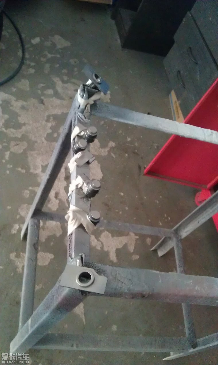

把雷达探头和支架喷上我的车子的颜色,免得到时候装上去很难看

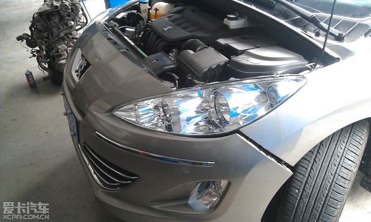

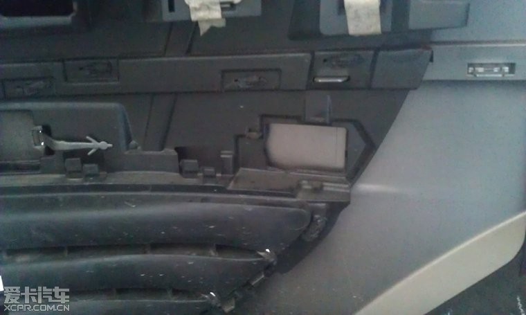

开始拆前保险杆了
拆下来是这样子,好丑。。。。

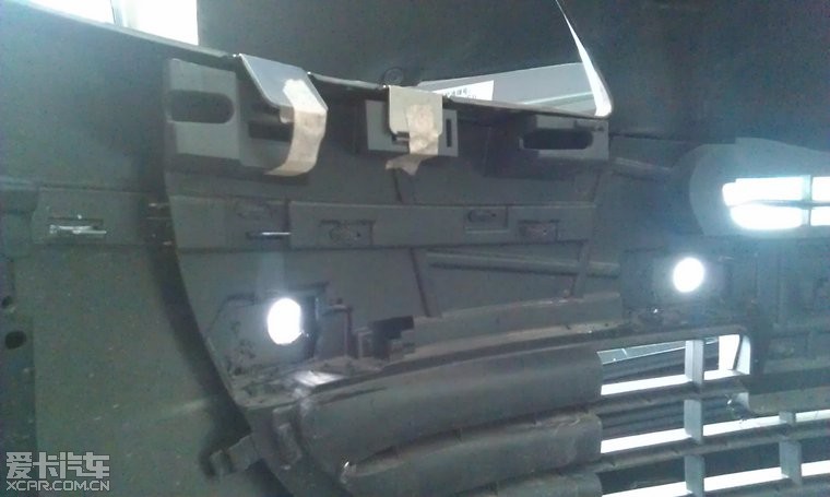

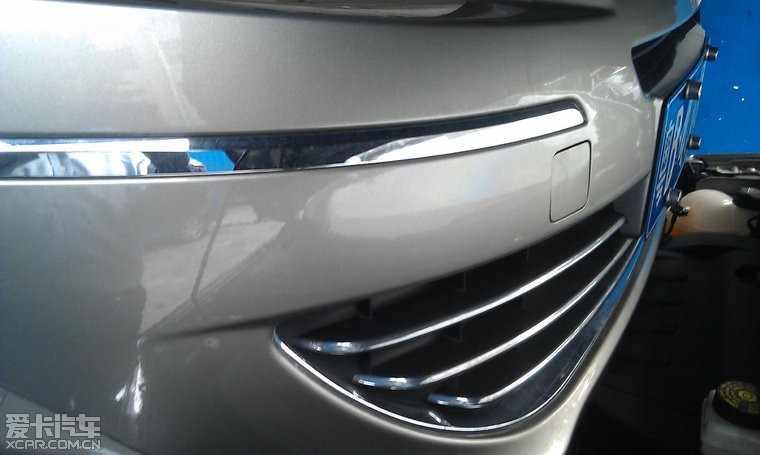

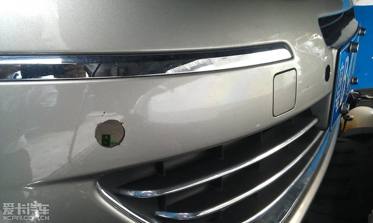

前保险杠的正面,光秃秃的,是没有雷达的
后面预留了雷达支架的卡扣,钻孔就可以了
拿卡扣装上去,然后画好孔,准备开钻

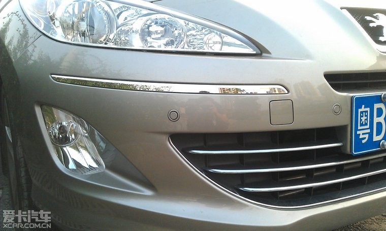

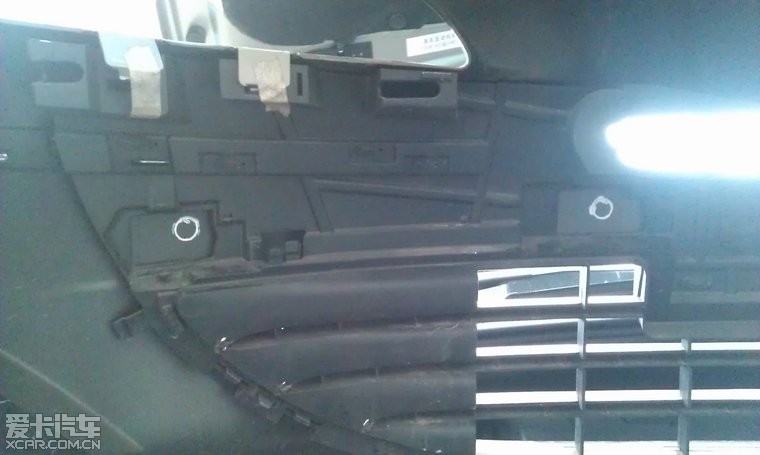

钻完了~~
成功了,四个大洞....一会还需要打磨下

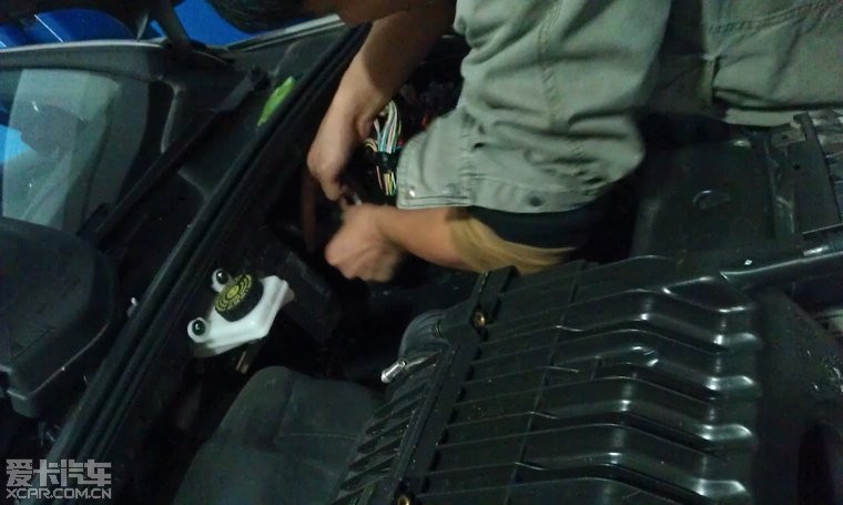

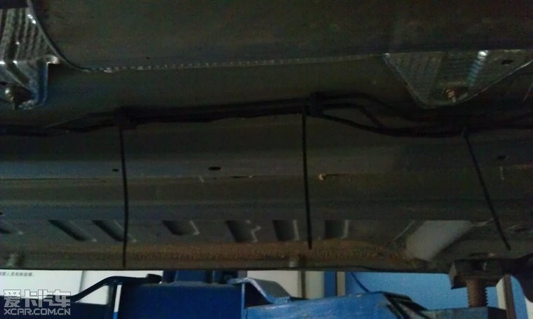

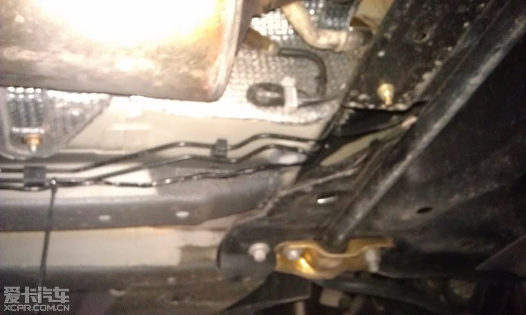

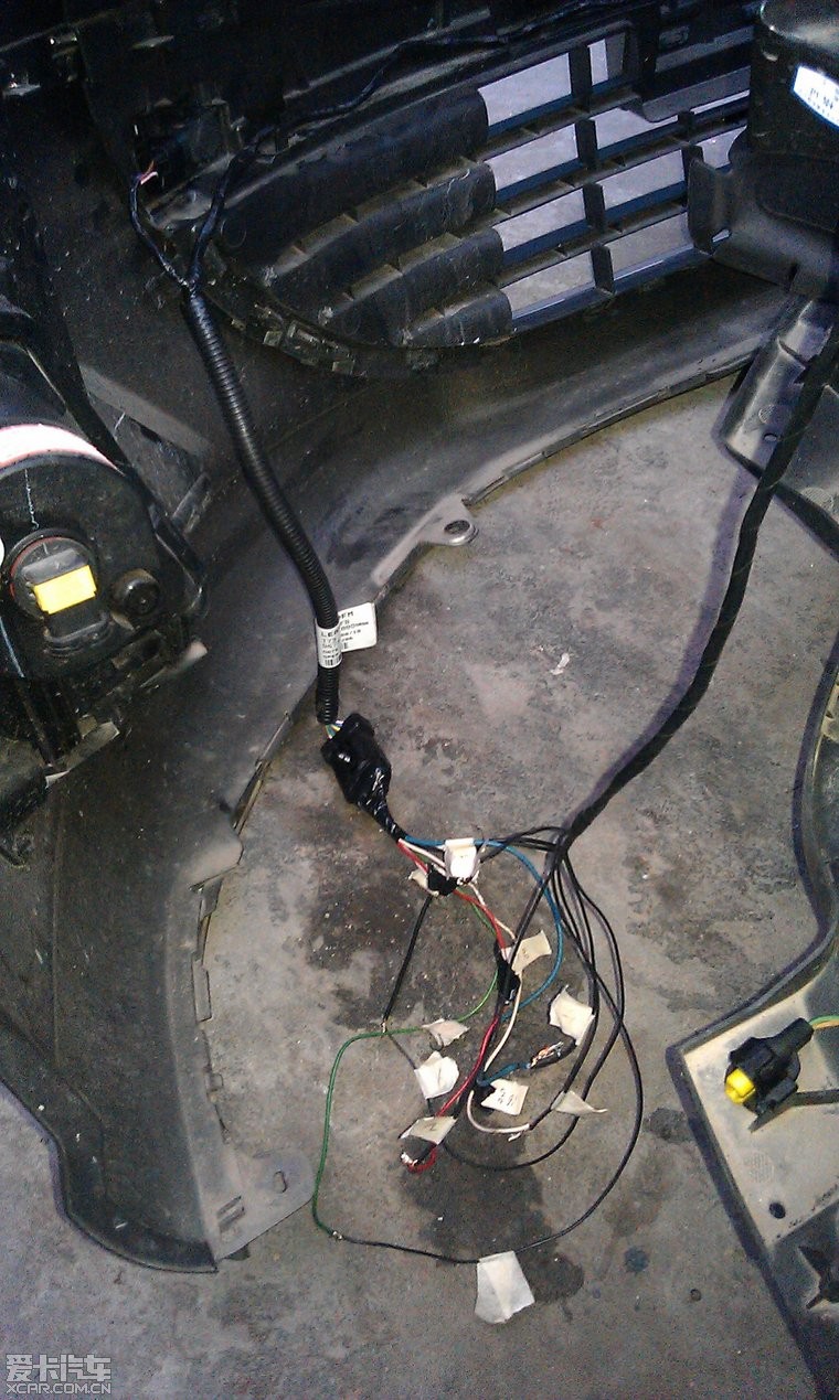

开始布线,从车头到车尾箱
我不想在驾驶室钻孔,所以从外面走底部过去
接到尾箱来了
前面也接好,装回去就OK了

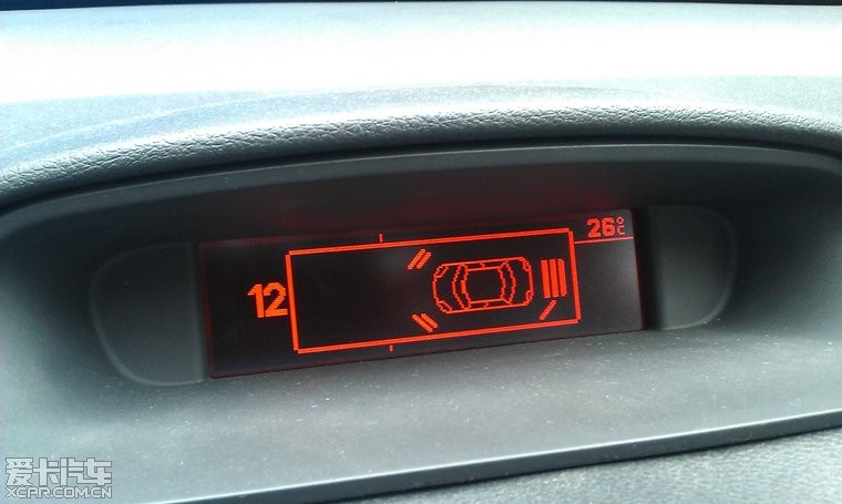

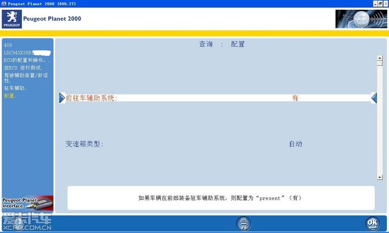

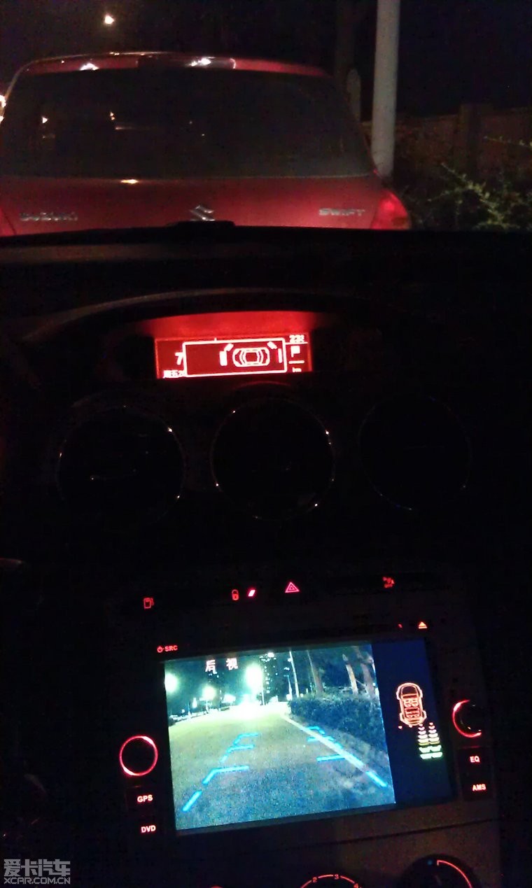

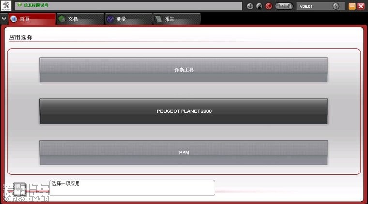

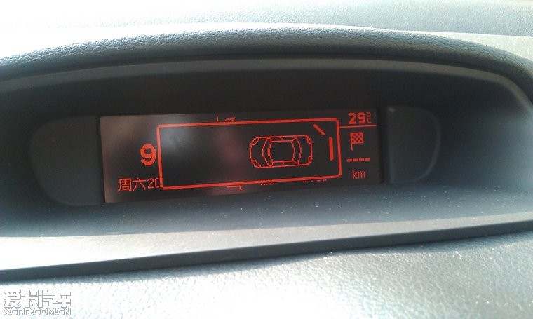

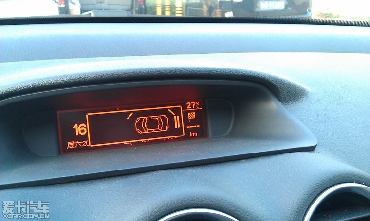

用PP2000开通功能后,帅呆了的前置雷达开始工作了

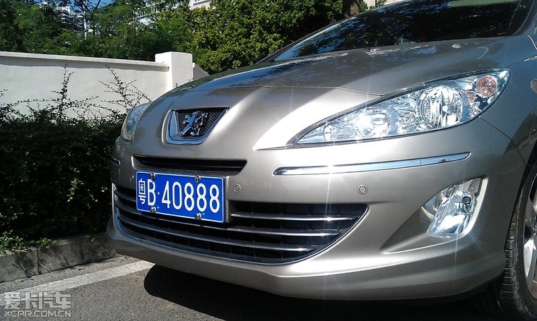

实景图,晚上停车很有用,控制好速度就不用担心刮擦了
前置雷达谁用谁知道啊,特别是过一些小巷的时候
右侧两个雷达
左侧也是两个雷达
4个前置雷达,HOHO~~我也可以享受高配车的功能了

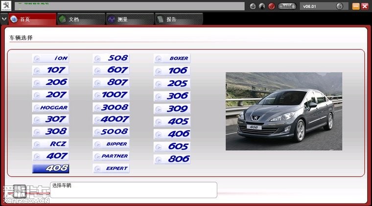

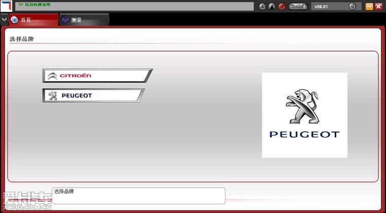

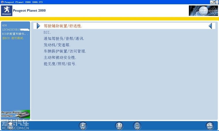

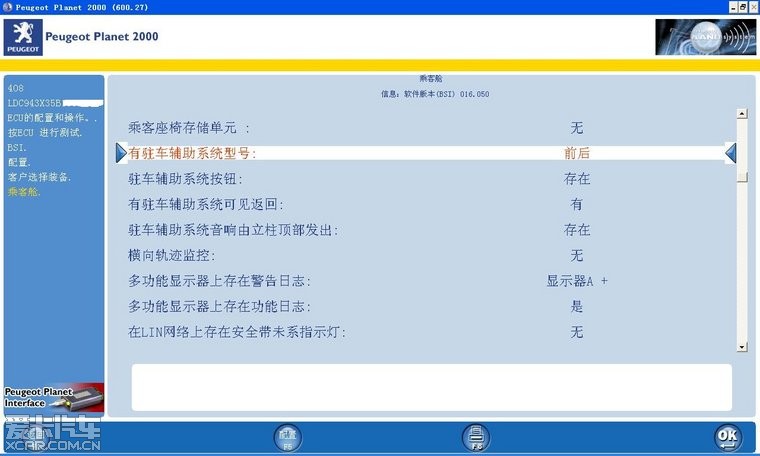

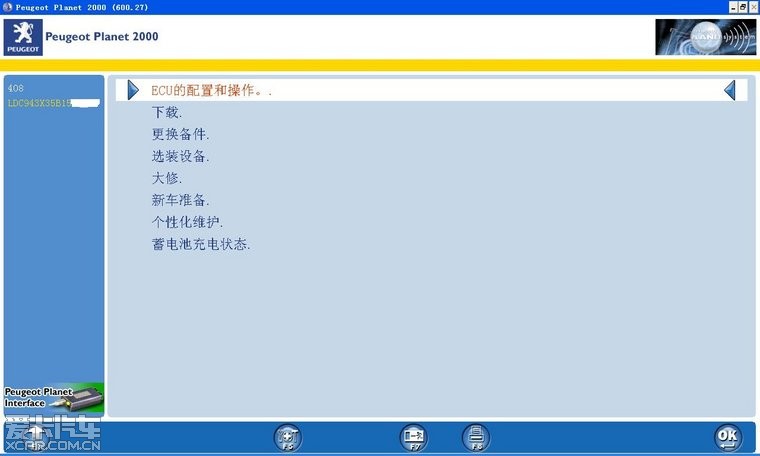

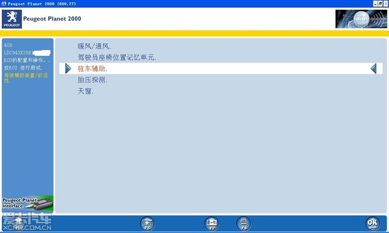

PP2000开通教程:
前驻车辅助设置为有即可
BSI里面设置驻车辅助为“前后”

倒档的时候,自动启动前车雷达
行驶的时候,速度等于15KM/H会自动启动雷达,
注意,原厂有个好处是,启动的时候,如果前方没有障碍物,是不会在显示屏有显示的和有声音的。
有障碍物才有显示。
