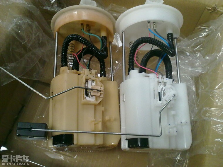

★下个月车就过2年质保期了,趁着质保期内最后一次常规保养,把扰人多时的油表不准的问题向4S提出来,看看能不能彻底解决这个顽疾。
提车后10000公里左右时,出现加油到跳枪,油表指针却差半格不能满格指示不准的问题,保养时4S免费更换了油桴子,两个月后再次出现油表指示不准的现象。在爱卡论坛看到,这个问题发生的概率高,面也大,应该是个通病,好在汽油低位时油表指示还管用,就懒得再换。眼看质保期将过,直到本月20号,在得到4S明确答复,确认现在的汽油泵总成是针对中国油品改良了的汽油泵总成后,趁着出保前更换了汽油泵总成,按4S说法,要彻底解决问题,光换油桴子没用,必须换现在经过改良了的油泵总成。目前,油表指示正常,以后怎么样,谁知道呢?希望如4S所说,这个问题彻底解决了吧。如此,节省费用1000大元以上(900多总成+人工费)

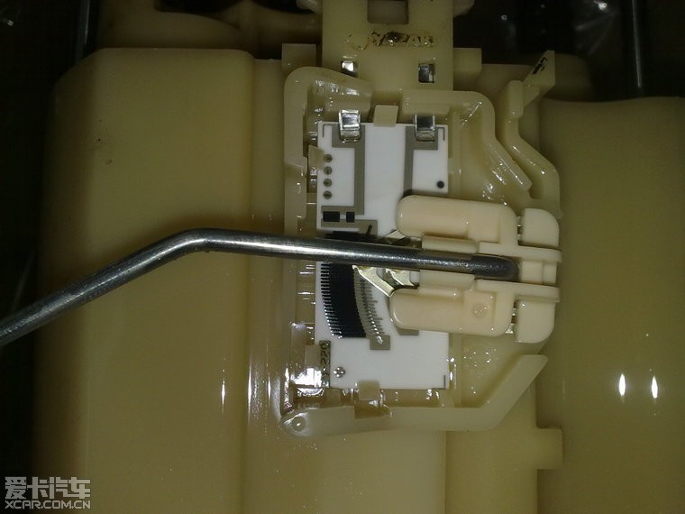

以下是新老汽油泵总成,看看有什么不同。
新老总成对比,白色的当然是新的啦
改良后的汽油泵总成
改良前的汽油泵总成
包装盒上标示的改良后新汽油泵总成的型号

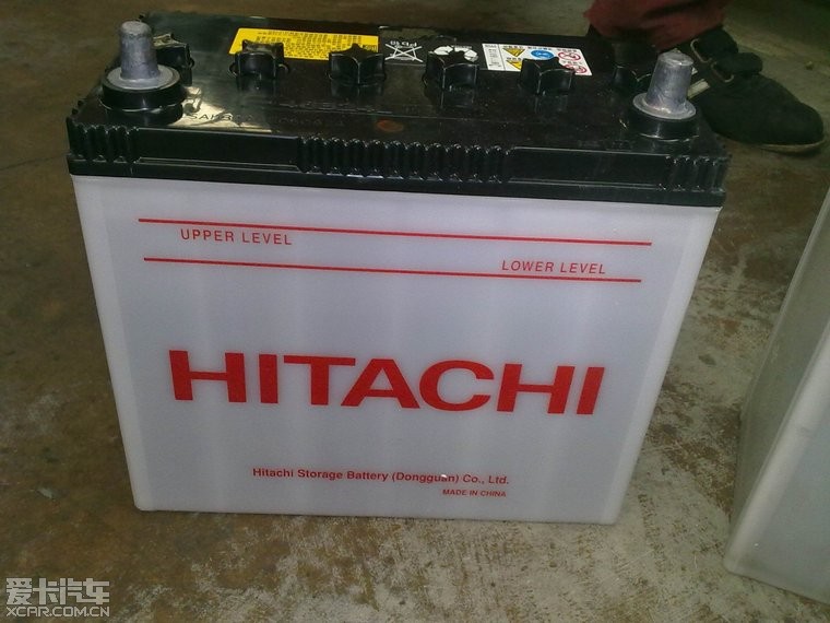

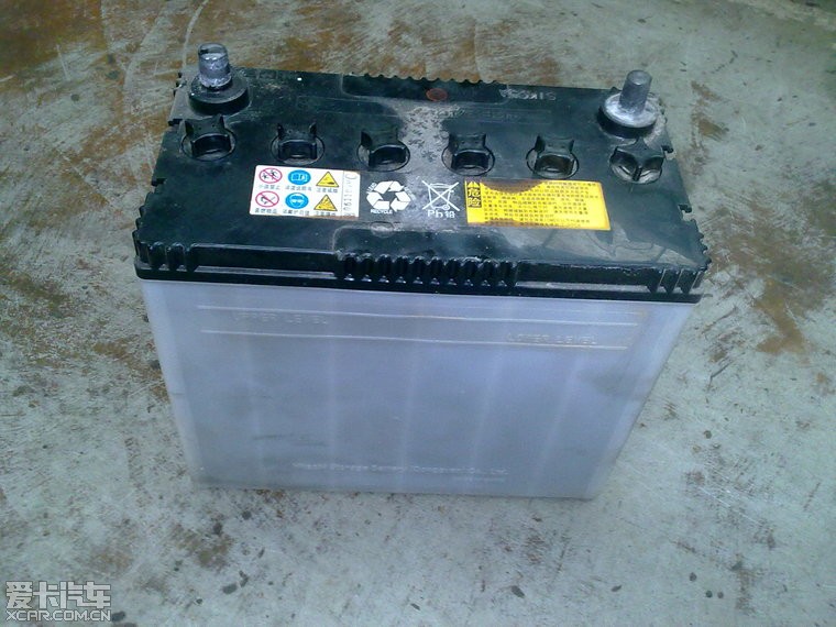

★★在出保前的最后一次常规保养中,通过专用仪表测试,发现原车电池缺电,也快顶不住了,想想也用了两年,差不多够本了。在维保师傅的配合下(出具电池故障更换意见书),按质保条例规定,以4S半价173元更换了蓄电池,按当前蓄电池市场行情,应该是值得的,呵呵
46AH的旧蓄电池,不知道什么牌子。
这是新更换的46AH的蓄电池,中国制造的日立蓄电池。

发表于 2011-10-27 18:41    IP属地:未知
对比新旧两款油泵总成油量传感器的结构,知道新款加满油会到顶的原理了,看来东风日产真会偷工减料和降低成本呀。。。呵呵
发表于 2011-10-27 18:43    IP属地:未知
仔细看了下,老油泵明显偷工减料了,还赖中国油不好。。。

发表于 2011-10-27 18:44    IP属地:未知
原帖由 c1778 于 2011-10-27 18:43 发表
不是老油泵偷工减料,而是反过来。。。
不过,新款的“加满油顶格”设计倒是有点新意--对内行人来说就是“障眼法”,呵呵。

发表于 2011-10-27 19:19    IP属地:未知
原帖由 太原老邓 于 11-10-27 18:44 发表
不是老油泵偷工减料,而是反过来。。。
老邓,快说说原理上的不同,让咱们开开眼界啊!

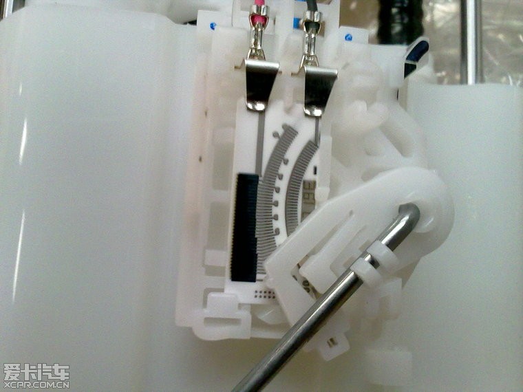

发表于 2011-10-27 20:50    IP属地:未知
按照老邓是思路,我分析了一下新油泵。
新油泵的设计关键在于圆弧形触点的上半部分,比老的加出了一块,而这一块与满油的触点是相连的(也就是等电位的,画圈的部分),当油达到大半箱时油浮子的触点就应该达到圆弧触点的上半部分了,这时显示的就是满油其实并不满,也就出现了老邓说的“障眼法”现象。
大家也分析一下。
附件 点击查看原图 (68.35 KB)
发表于 2011-10-27 21:37    IP属地:未知
原帖由 开轩逸的猫 于 11-10-27 20:50 发表
按照老邓是思路,我分析了一下新油泵。
新油泵的设计关键在于圆弧形触点的上半部分,比老的加出了一块,而这一块与满油的触点是相连的(也就是等电位的,画圈的部分),当油达到大半箱时油浮子的触点就应该达到 ...
分析的蛮有道理嘛
