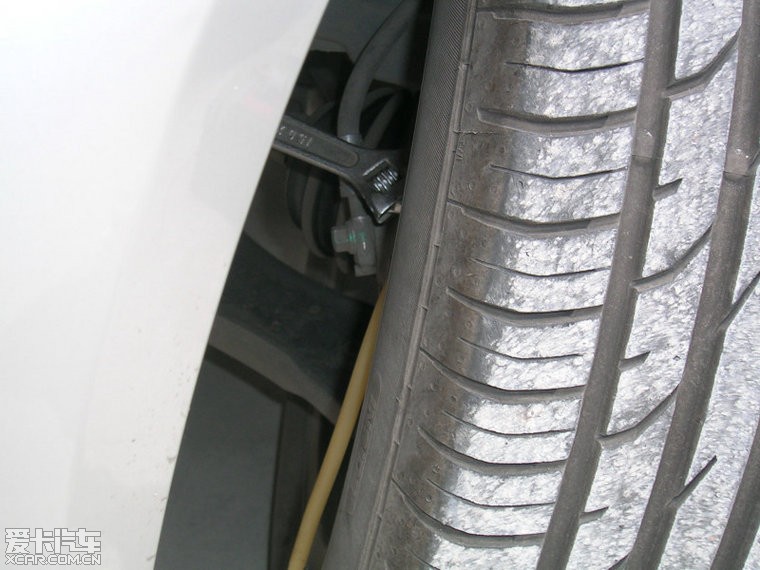

发表于 2011-10-02 10:59    IP属地:未知
前轮可以把方向打死后这样搞,不用拆轮胎

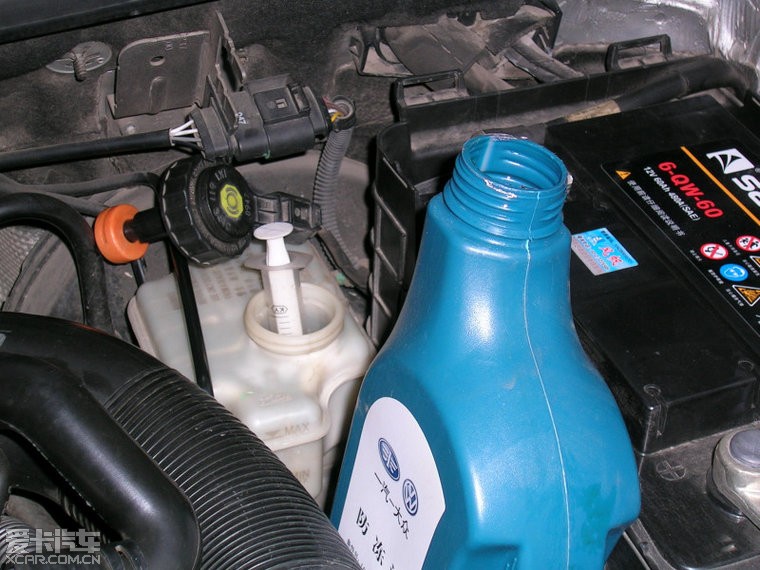

发表于 2011-10-02 11:04    IP属地:未知
为了更新彻底把旧液再吸出
