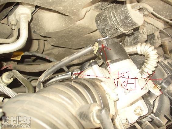

拆下盖子用10MM套筒

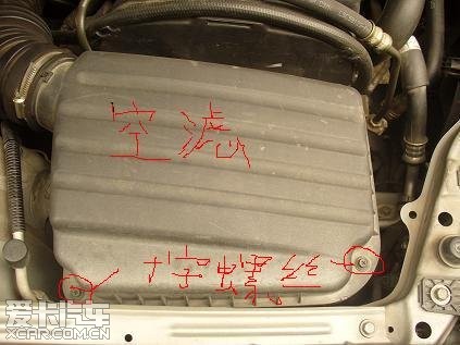

拆下空滤用十字螺丝刀

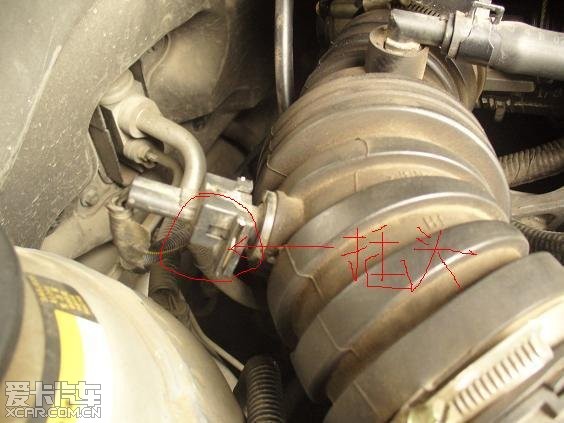

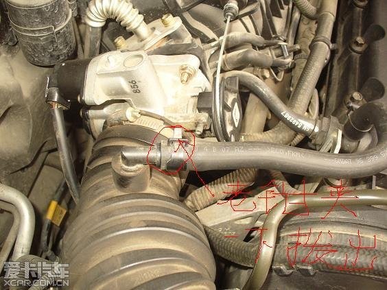

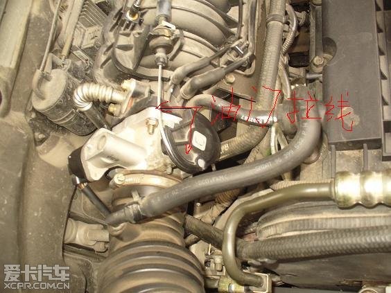

拨下几个探头插头注意插销
卸下油门拉线
因相机没有准备,随机用手机拍了几张,不是很清楚.拆装过程没有拍.为了减少麻烦,防冻液的管子我没有拆,只拨下了
三个探头插头,拆下油门拉线及空滤。拆节气门的时候有一个螺丝看不到,比较难拆。

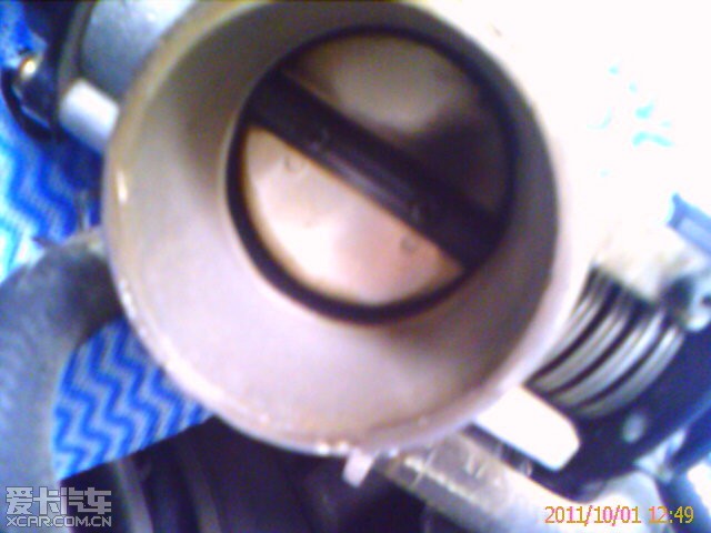

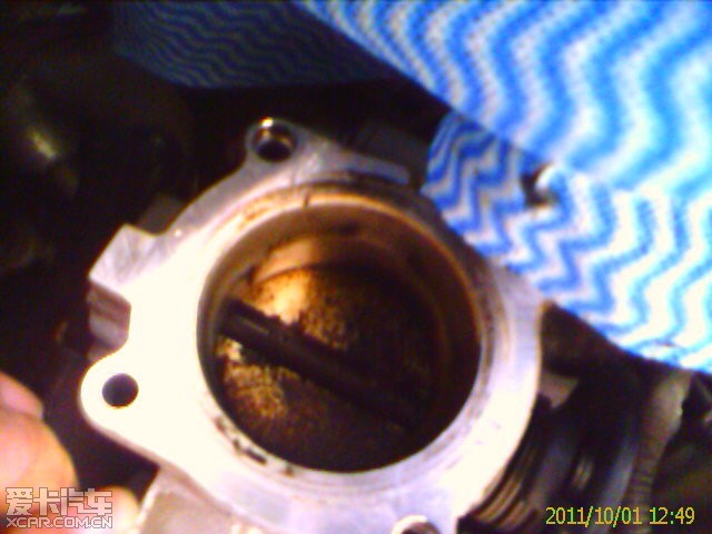

拆下的节气门正面不是很脏。
反面比较脏

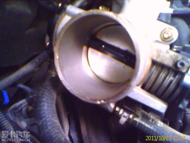

用无纺布干擦后的节气门:

装好后:
全景
装好后试机开了10几公里,加速舜间冲的感觉基本没有,效果还是有的。
