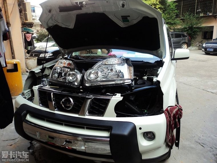

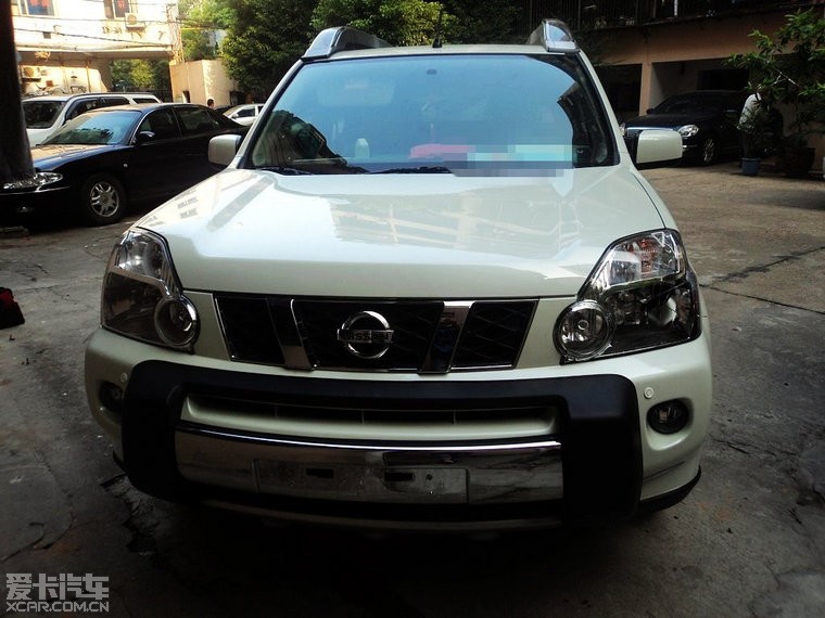

开工前留影

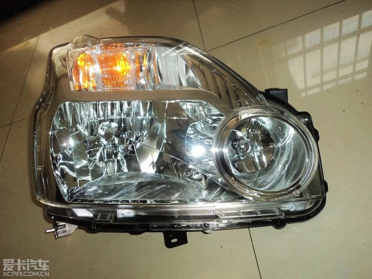

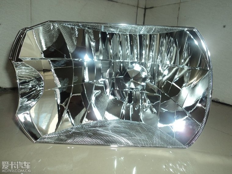

左大灯特写

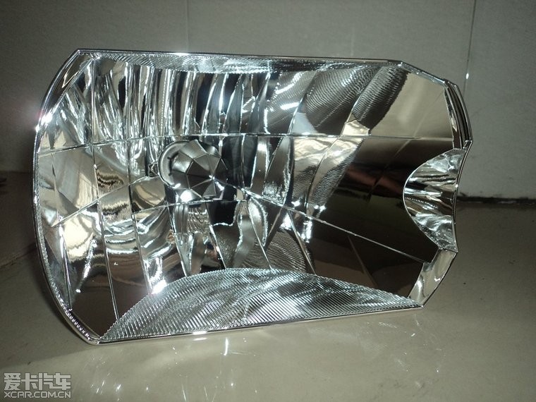

右大灯特写
拆卸完毕
崭新的大灯

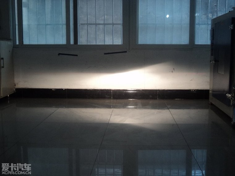

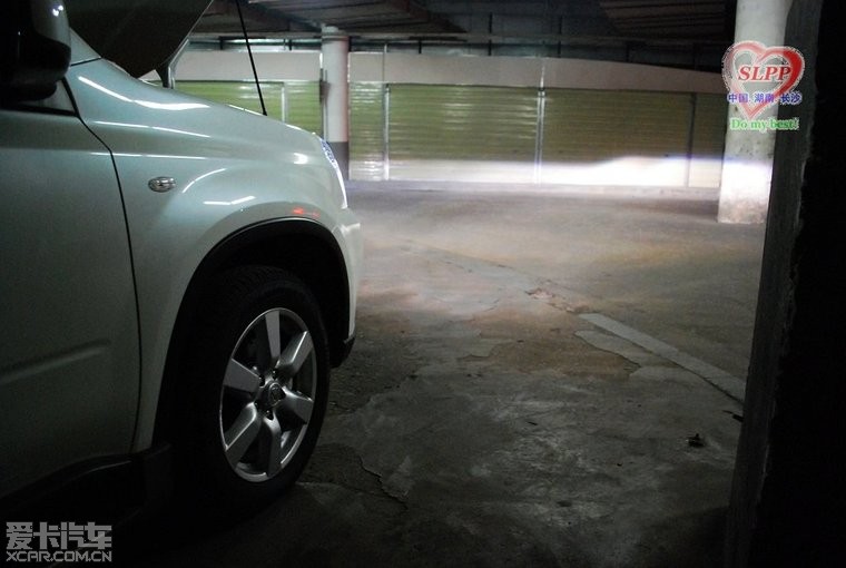

原车近光切线用激光标定好
另外一个灯原车近光效果
原车远光效果,开远光地面没有光,郁闷啊

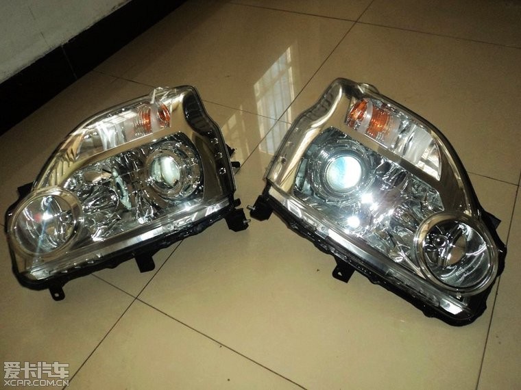

前盖烤箱内待着

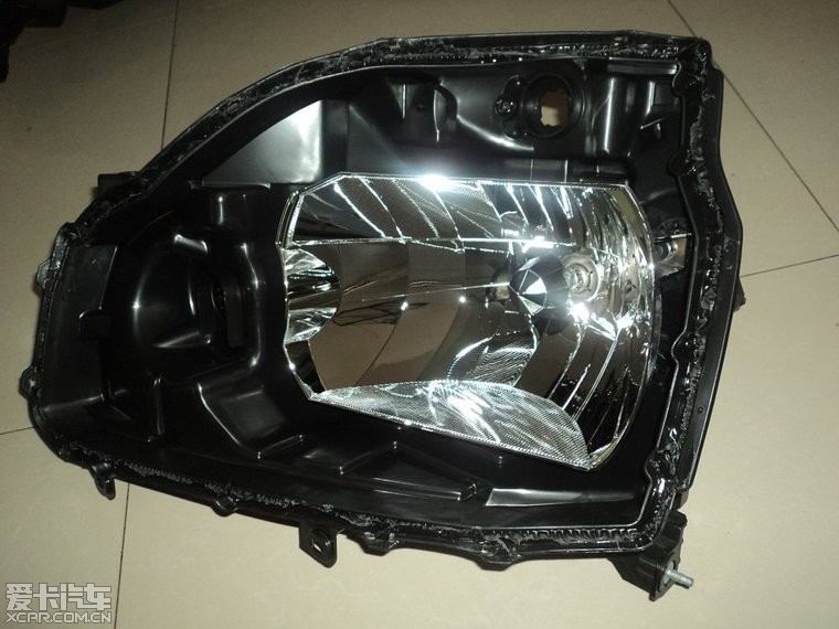

拆开了
一对

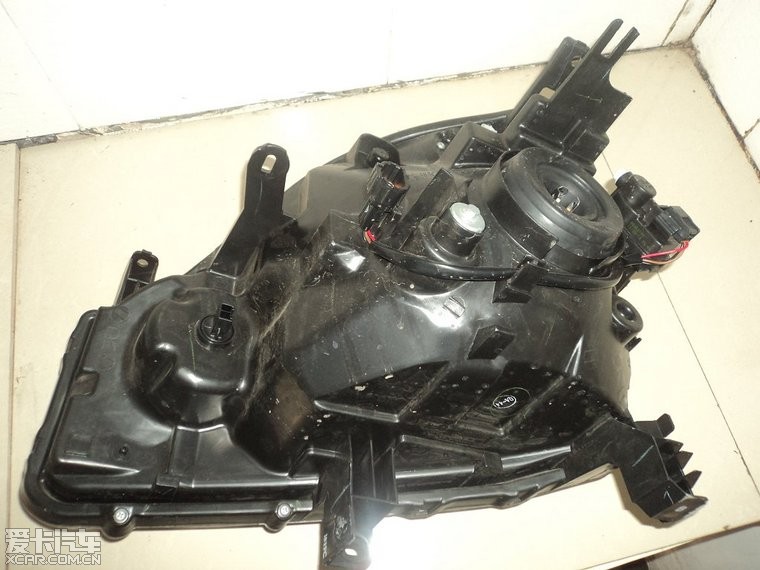

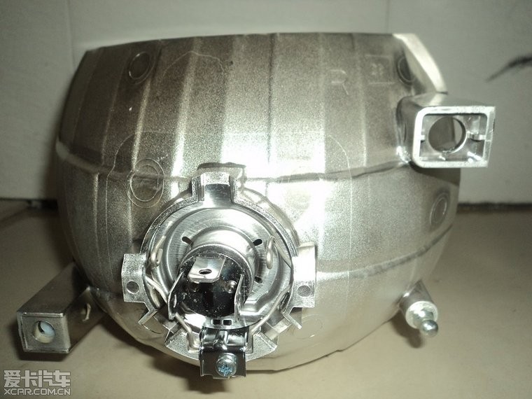

空后盖

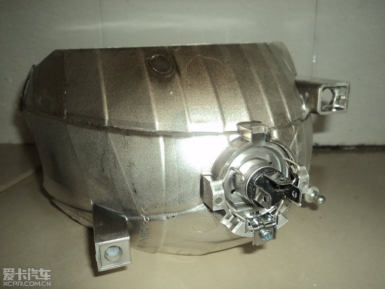

原车灯碗
灯碗后部特写

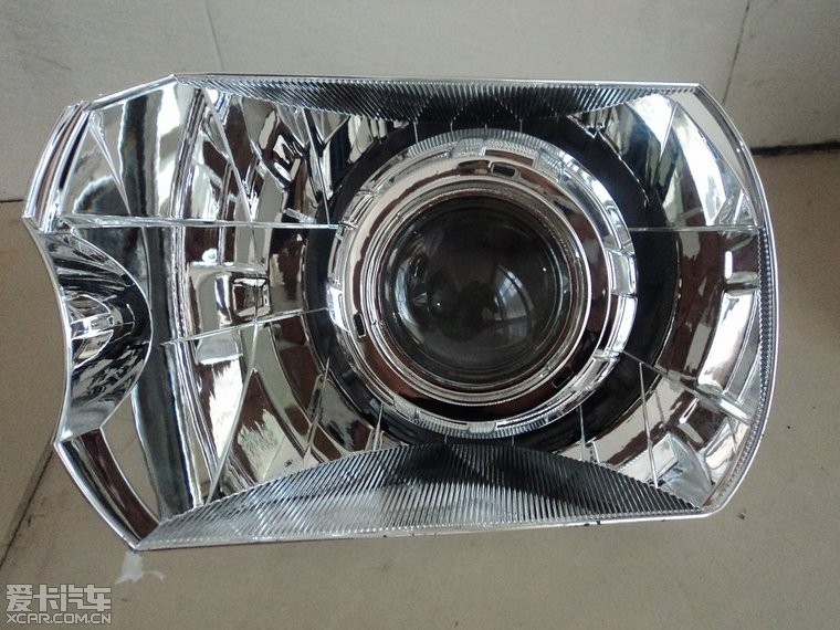

上透镜了,不用切灯碗,不用支架
[ 本帖最后由 lh_jobs 于 2011-9-25 12:35 编辑 ]

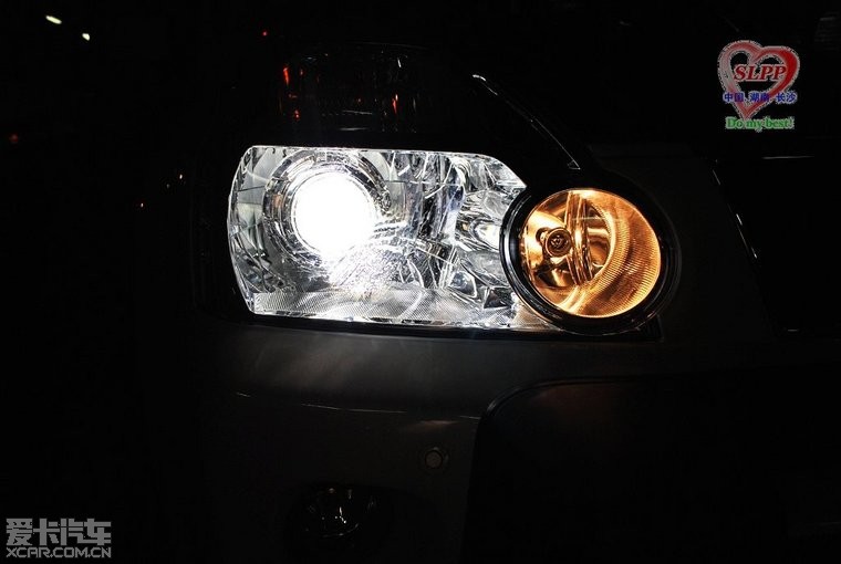

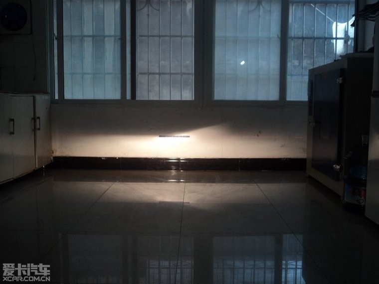

改好后的近光效果

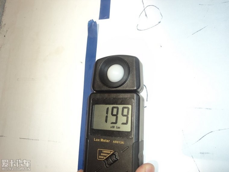

改好后近光最亮区域1990LUX
改好后远光亮度4170LUX以上

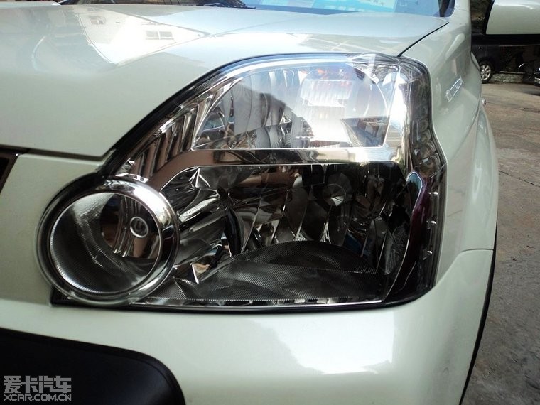

前后盖合体
呵呵,一对宝

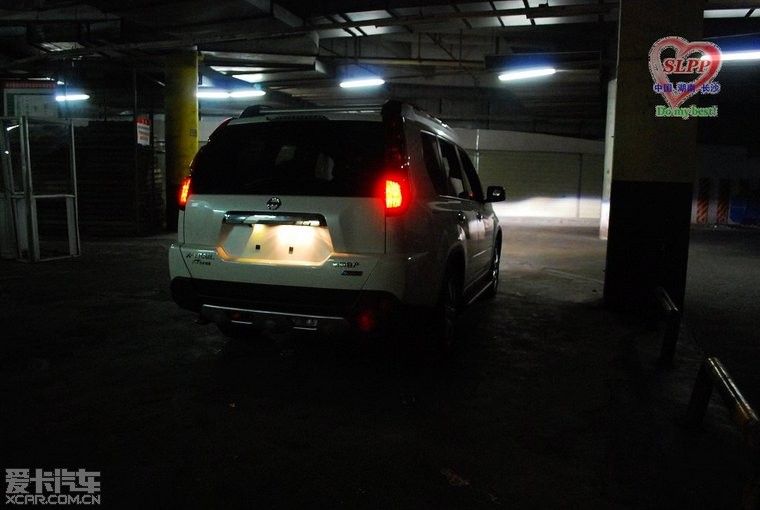

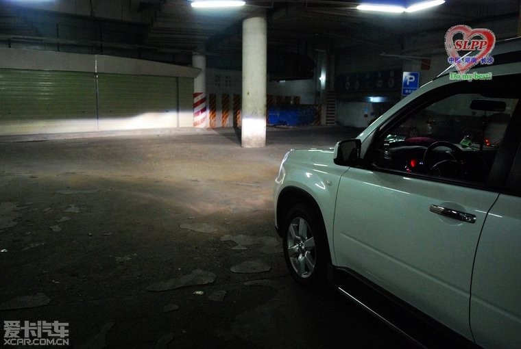

装车,调光去
开灯了

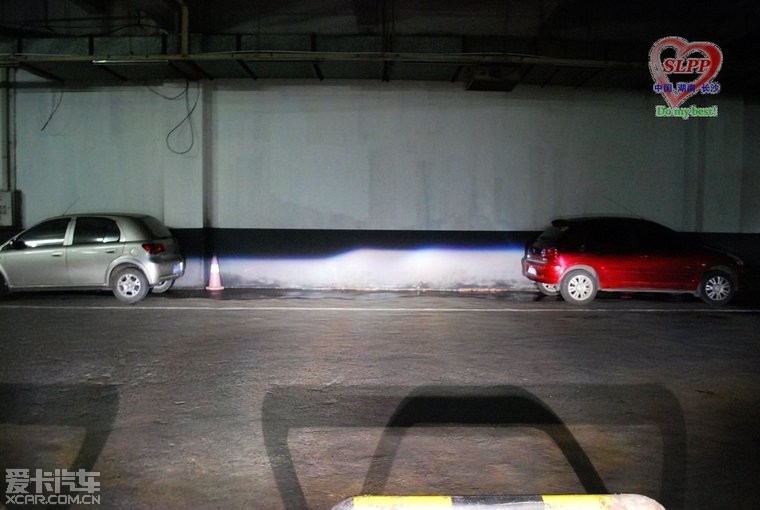

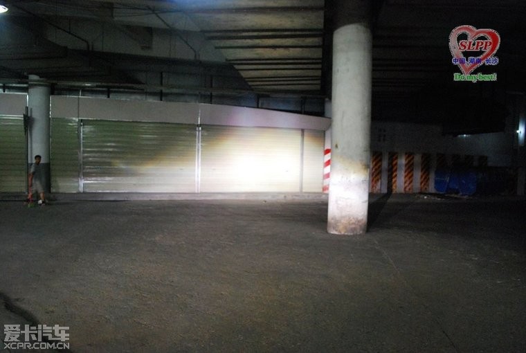

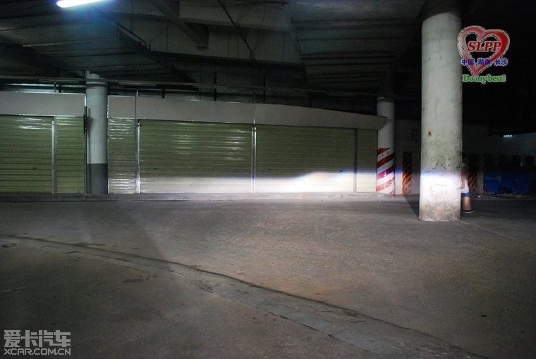

近光切线完美
继续近光

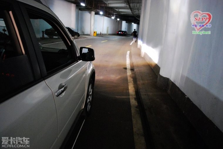

换面墙近光

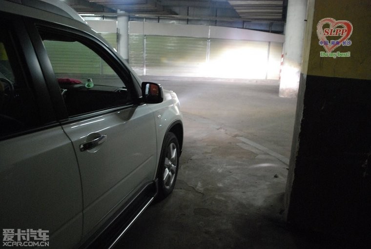

远光威力很猛
