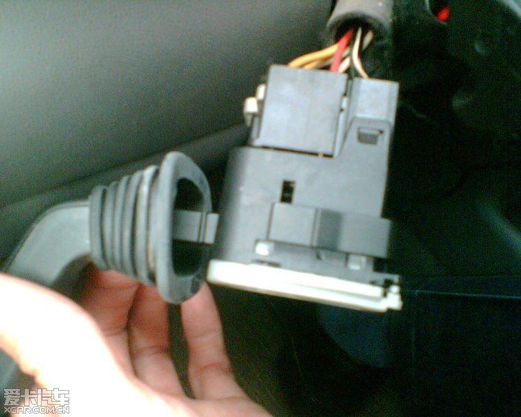

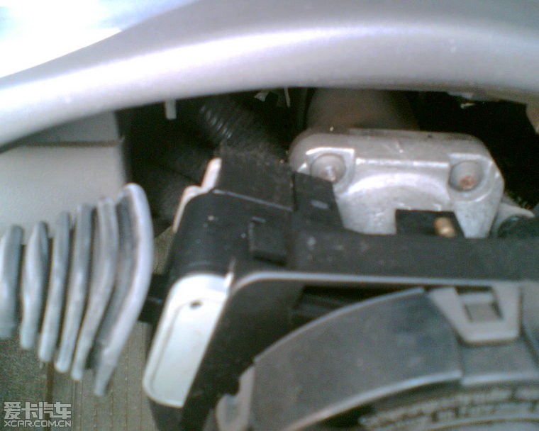

先卸下方向盘下的塑料盖
很容易就可以取出转向开关了

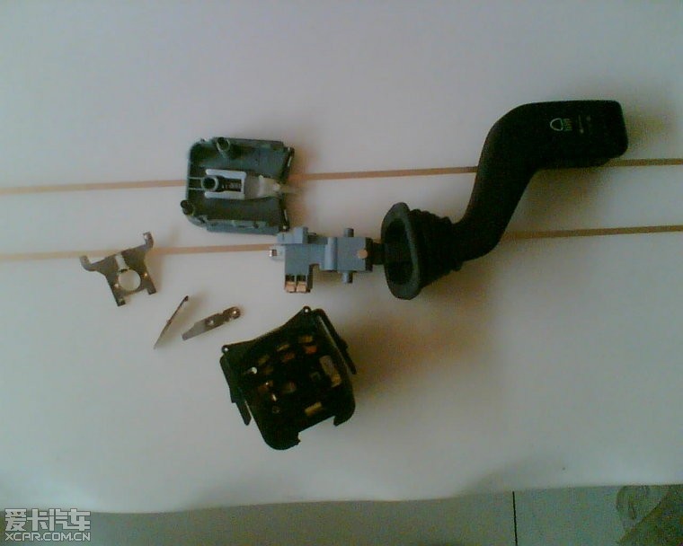

在学习了上面这个帖子之后,又一次卸下转向开关,按帖子里的说明打开转向开关,下面就是转向开关全家福了

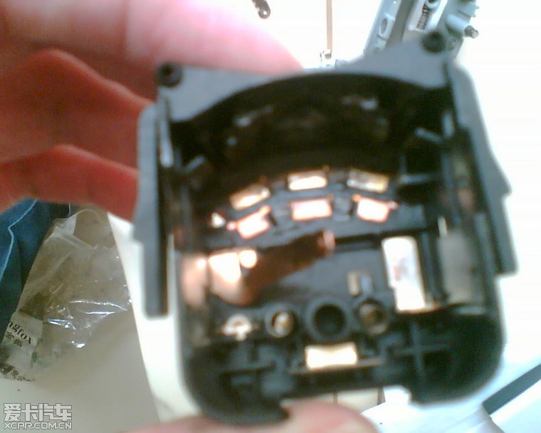

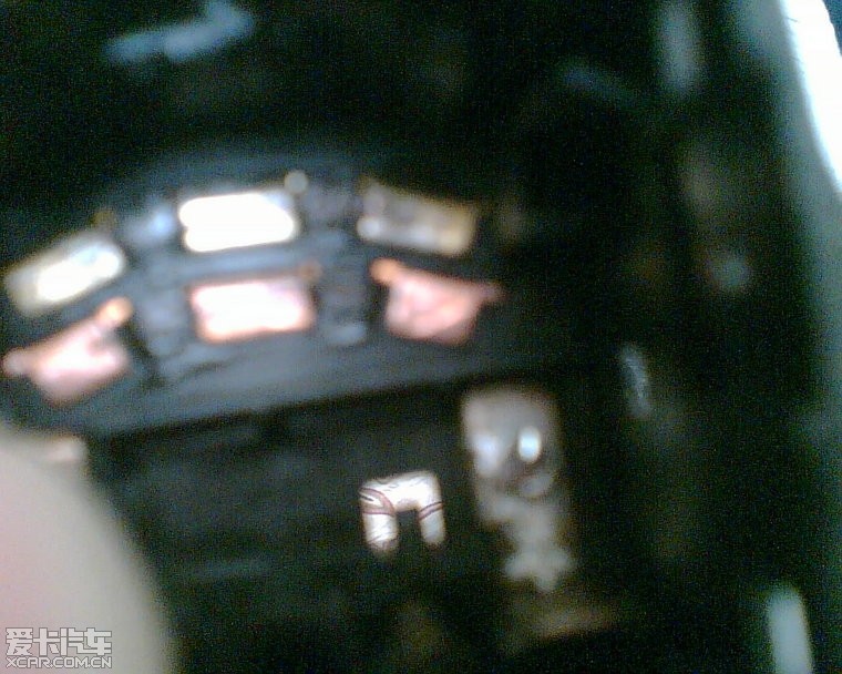

按帖子的说明,查看触电,的确是触电的问题,底下铜片上的触电已经烧蚀没有了,当向上拉动转向开关拉杆时,上面的触点和下面的铜片接触不上,于是在下面的铜片上加了许多焊锡焊好,再用一字螺丝刀刮平一些,估计差不多,重新装上,用万用表一测,拉动的时候电阻指针动,拉杆不动时电阻无穷大,说明好了,装车,灯又重新亮了。感谢凤舞云动TX。
