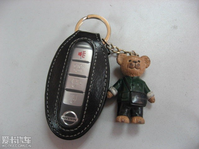

昨天去4S保养车子,等候中看到一位大哥进门咨询,说智能钥匙不能遥控了,大概电池没有电了,要换节电池。4S的接待小姐说好的,63元。接着从抽屉里拿出节电池用一块薄片把钥匙壳撬开,换好电池。前后不到2分钟。大哥付钱的时候说一句:一节电池要63太贵了吧。
为了不麻烦4S的维修人员,本着向老郑学习的精神,我也拆了下钥匙,特意向大家展示说明一下。
智能钥匙
1.按照钥匙凹处箭头方向,拉开拨钮,抽出钥匙。

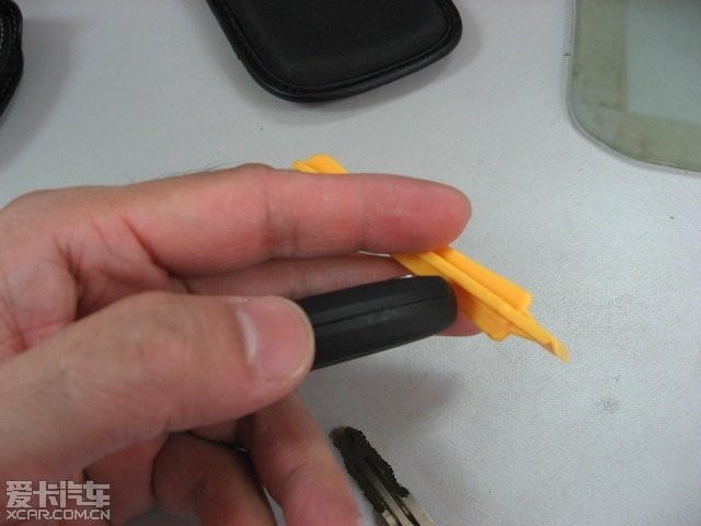

2.用薄片插入中间开缝处,左右滑动,壳就开了。小心不要伸得太深,当心里面有线圈。(我用的是修手机的工具撬开的)

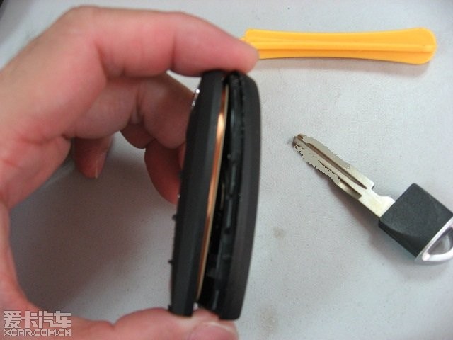

3.撬开后看到了里面的结构。

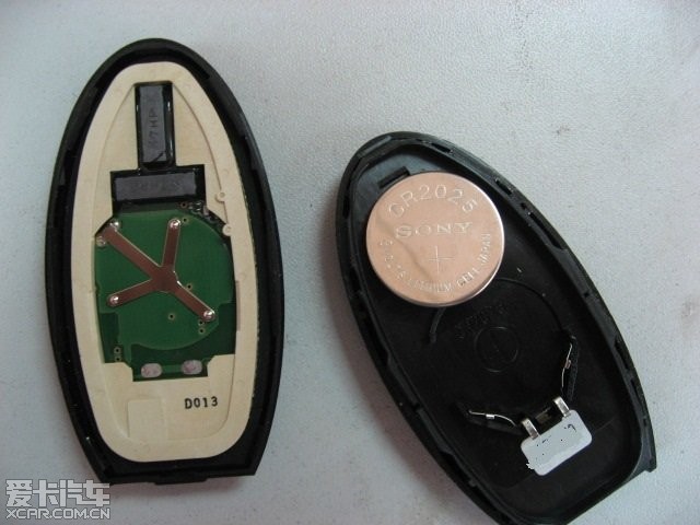

4.已经一分为二了,看到里面的纽扣电池了。

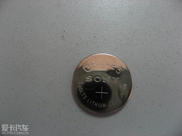

5.取下了电池,电池为 SONY CR2025  DC3V 锂电池。
6.电池特写。

很详细哦!~<br />好像有介绍可以用2035的容量更大一点。<br />我自己也换了2035了。~
哦哦真的是型号记错了
2032
[ 本帖最后由 yapxm 于 2011-10-17 15:14 编辑 ]
发表于 2011-09-22 17:16    IP属地:未知
原帖由 yapxm 于 2011-9-22 17:09 发表
很详细哦!~
我自己也换了2035了。~
很少听到2035
应是2032吧,电池较厚的.......
