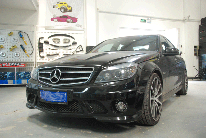

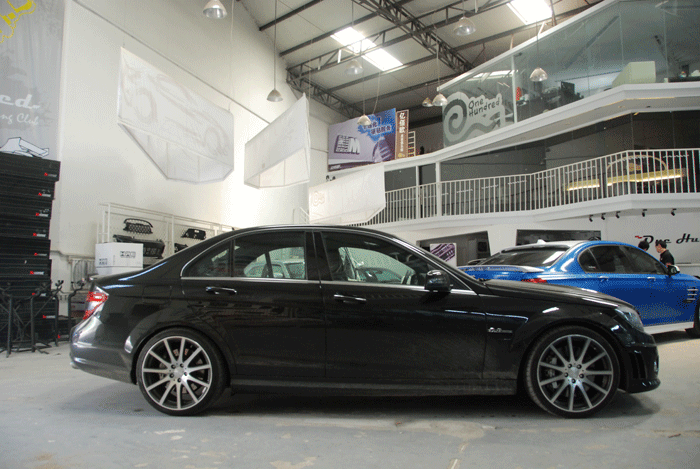

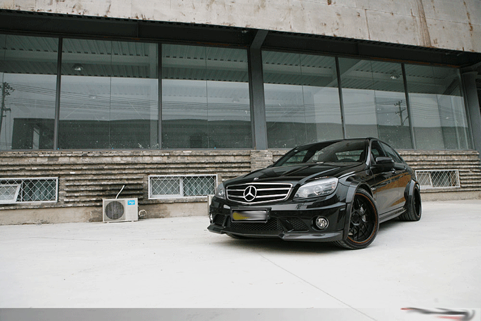

C63一台,由于过分低调。完全不能体现出野兽的特性。加之细小的后轮无法抗拒强大的扭矩冲击。所以改装是唯一出路
已经更换了275mm的轮胎。打滑问题有所改善。但是为了应对更大扭矩,后轮将被进一步升级至305
C63后轮,由于车架原因。基本只能最大加到275,285的话运气好一点也应该可以
即将变身的小兽

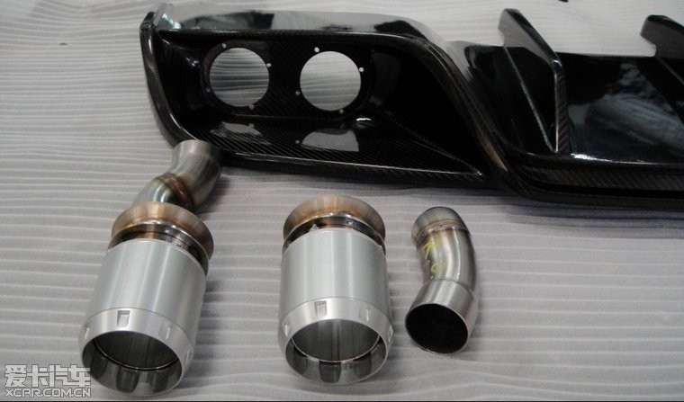

四扁圆口排气管已经太过寻常。必须要与众不同

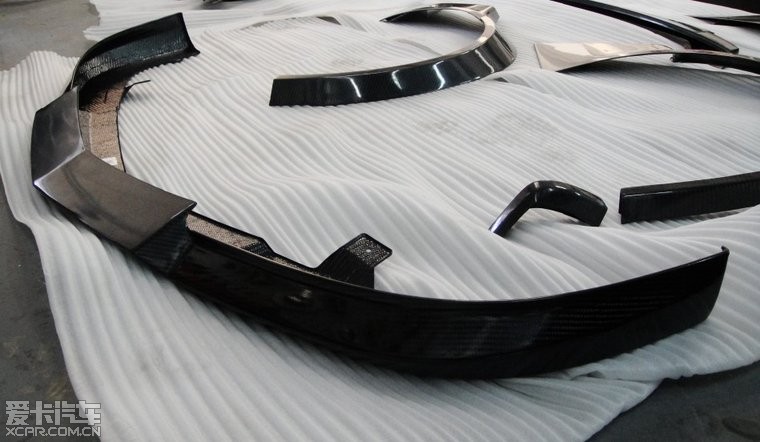

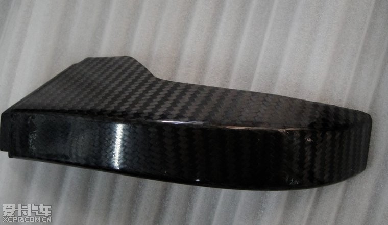

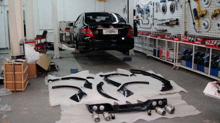

套件登场。全部干炭。拿在手里就跟没拿一样

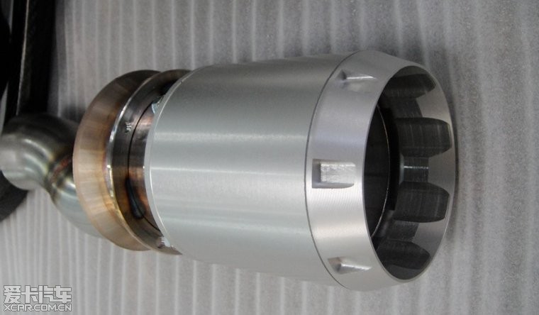

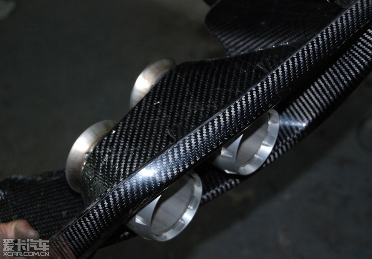

铝合金切割排气管尾口。很战斗,有战斗机的感觉吧
铝合金
浮动式尾口,不与排气尾段直接连接

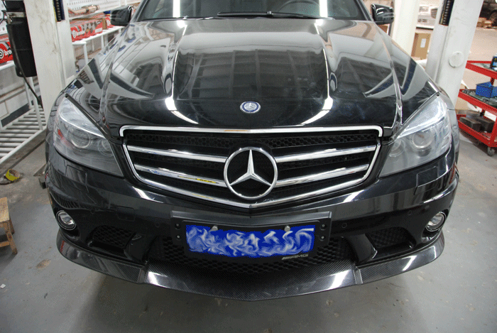

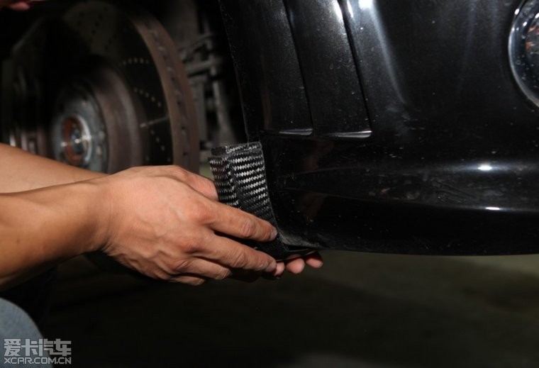

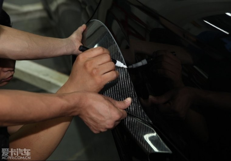

前下扰流。

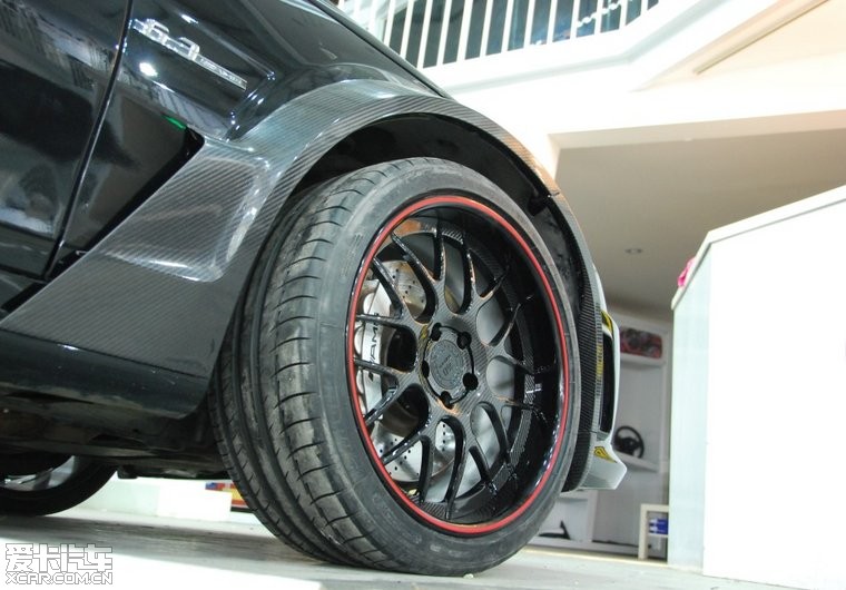

轮眉包角
准备开工
各种比对,各种画线

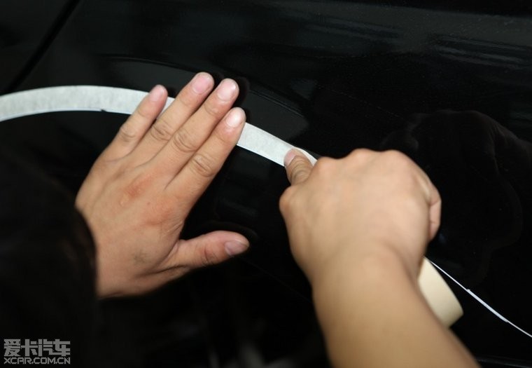

各种贴纸,保护车漆
说明书和示意图
美国3M包围专用双面胶。
各种贴

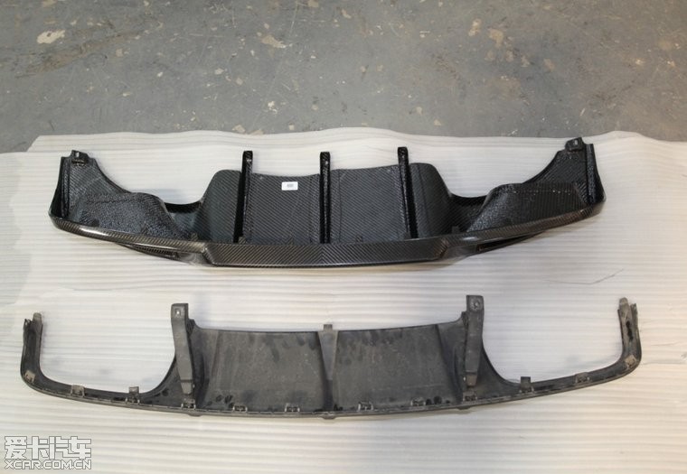

后扰流对比

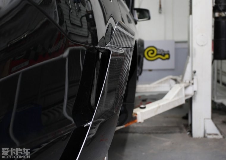

安装战斗机菊花
排气尾段插在尾嘴里面
前下扰流安装就位
胶带绷紧
比对好之后粘合。
各种粘合
胶带绷住。等待胶干
相当合位了

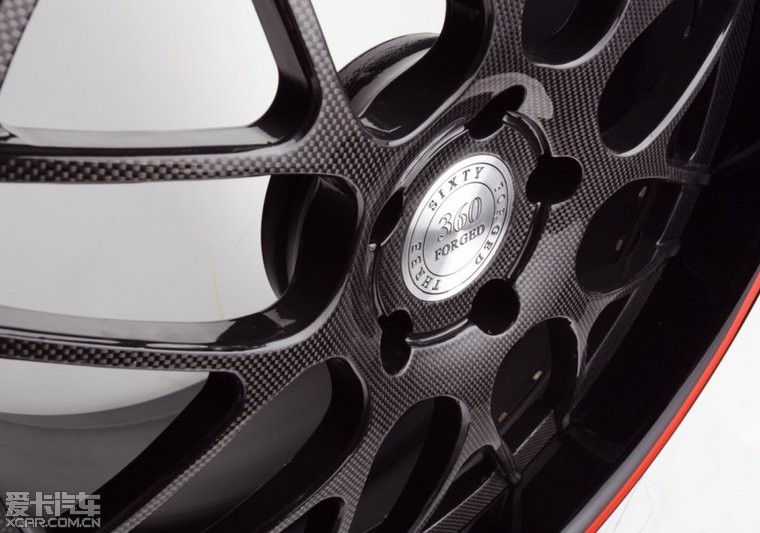

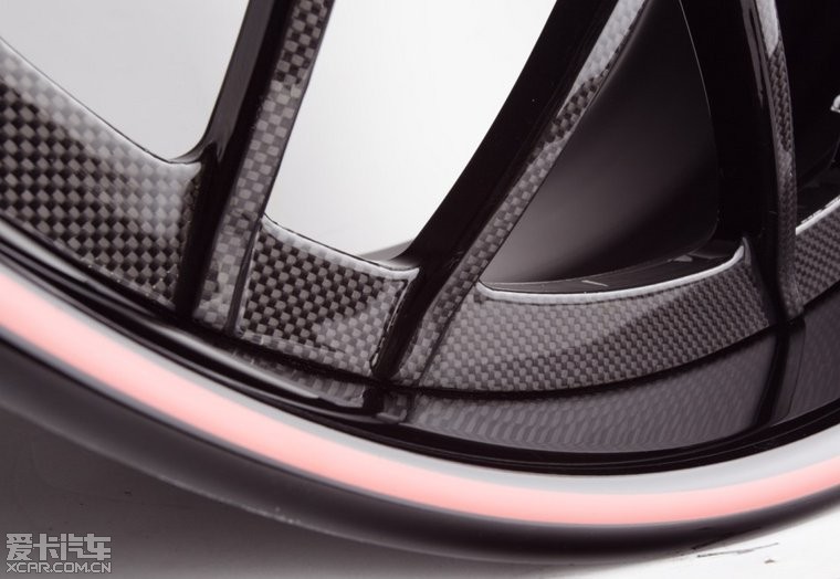

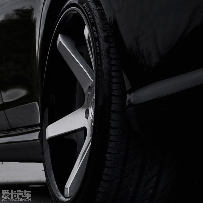

轮毂,三片式锻造,碳纤维涂层
安装、
305mm轮胎。基本上这个宽度配合限滑差速器,已经算完美了,再宽意义不大,反而会减慢响应性,

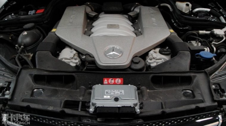

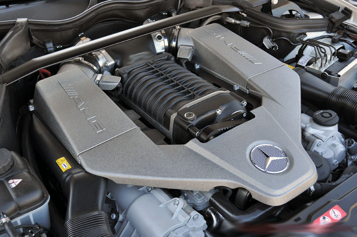

。C63的ECU必须做。因为效果实在太好而且是性价比很高的改装项目。定制程序上。+89马力+90牛米。极速320km/h

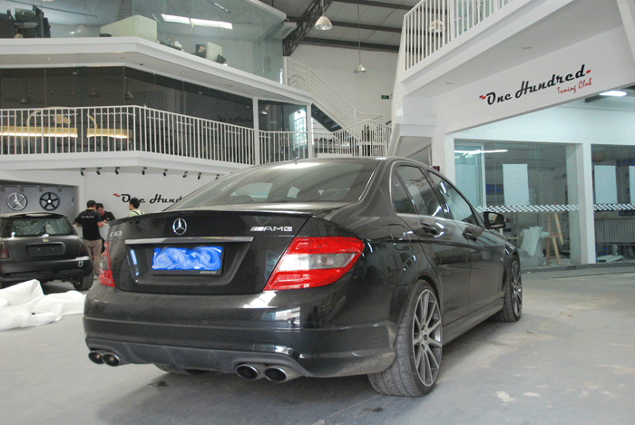

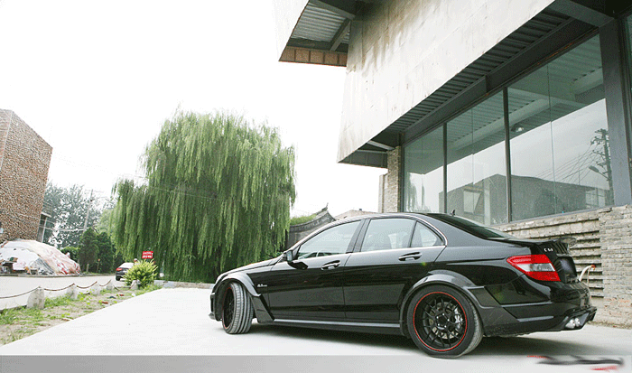

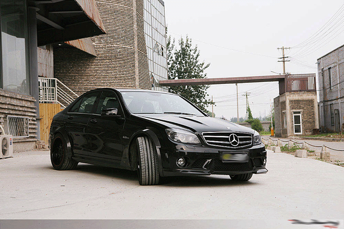

改装第一阶段基本完工。
以下是拍摄的一些效果图
各位前辈轻拍
完成,不过车主人还在为宽体轮眉是否烤漆而感到纠结。
下集预告。
因为此次定制的轮毂,对于这套宽体包围来说并不是很饱满。所以,期待到货
其实这才是加宽车体和后轮的真正目的!!!!!!!!
