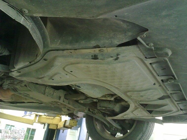

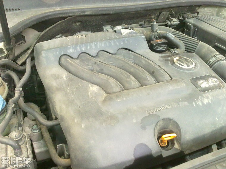

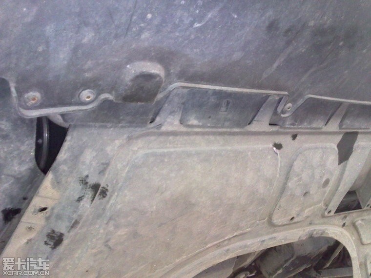

车子跑了十一万公里出头,上午去换机油,变速箱油,滤网,啥也不说了,看图吧
刚折下护板,发现发动机底壳有点渗油
[ 本帖最后由 小熊晒太阳 于 2012-9-19 12:37 编辑 ]
发表于 2011-09-13 16:03    IP属地:未知

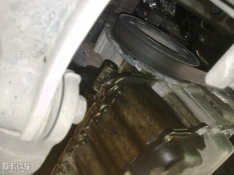

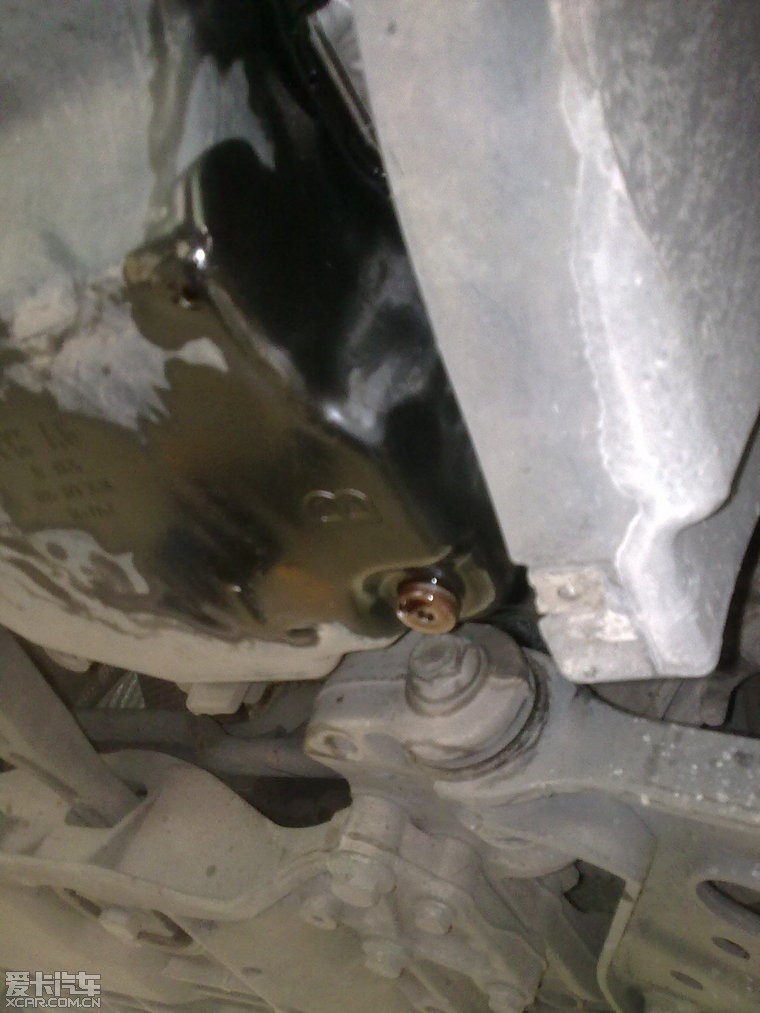

再上图

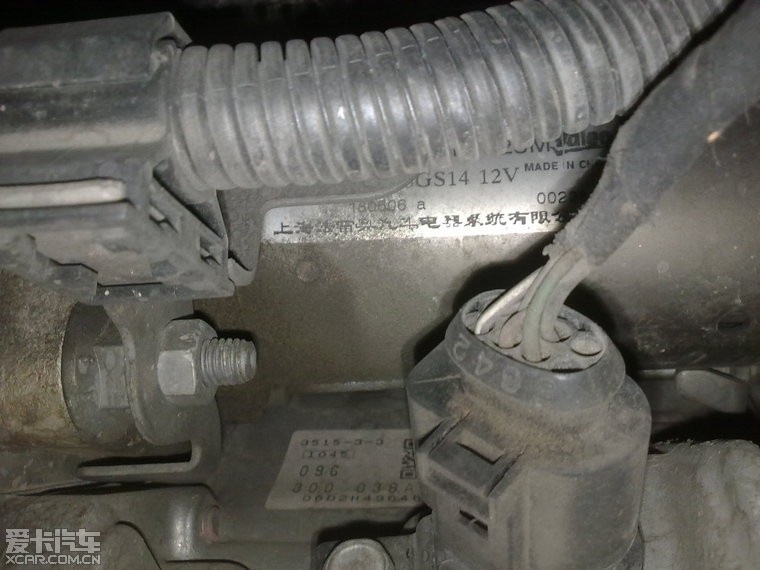

这个是护板拆下来后发现和变速箱有点磨擦

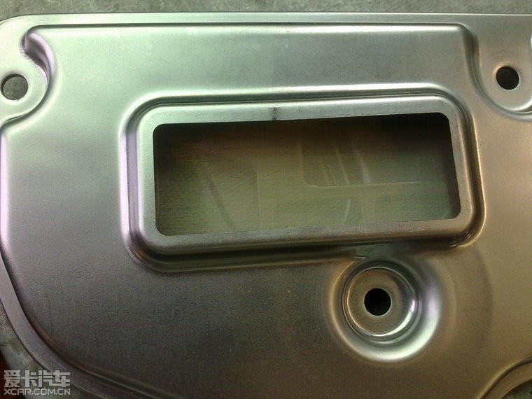

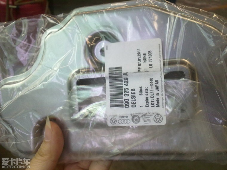

更换变速箱的滤网
我说这么贵呢,四百多米,原来是进口的

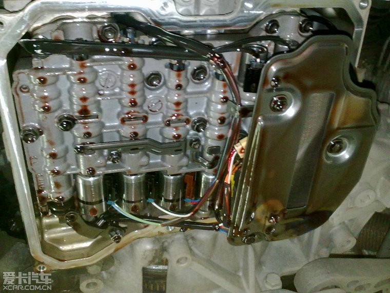

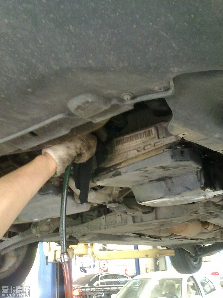

发表于 2011-09-13 16:07    IP属地:未知

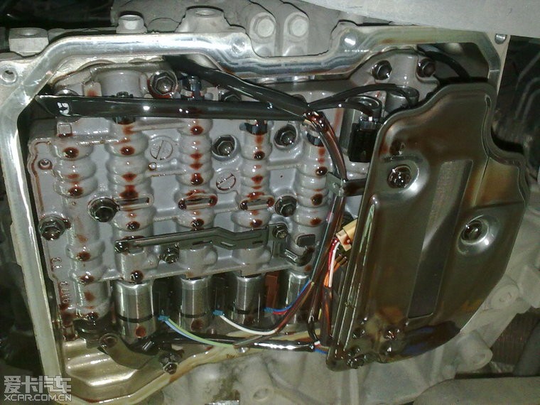

折开变速箱底壳
发表于 2011-09-13 16:08    IP属地:未知
原来变速箱里面这么多线,真是第一次见到,,,,,,,,

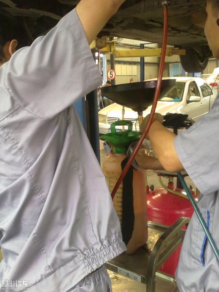

发表于 2011-09-13 16:10    IP属地:未知
这是干嘛滴?
原来每次保养都没在工场仔细看维修技术员作业,看一次还是学到不少东西

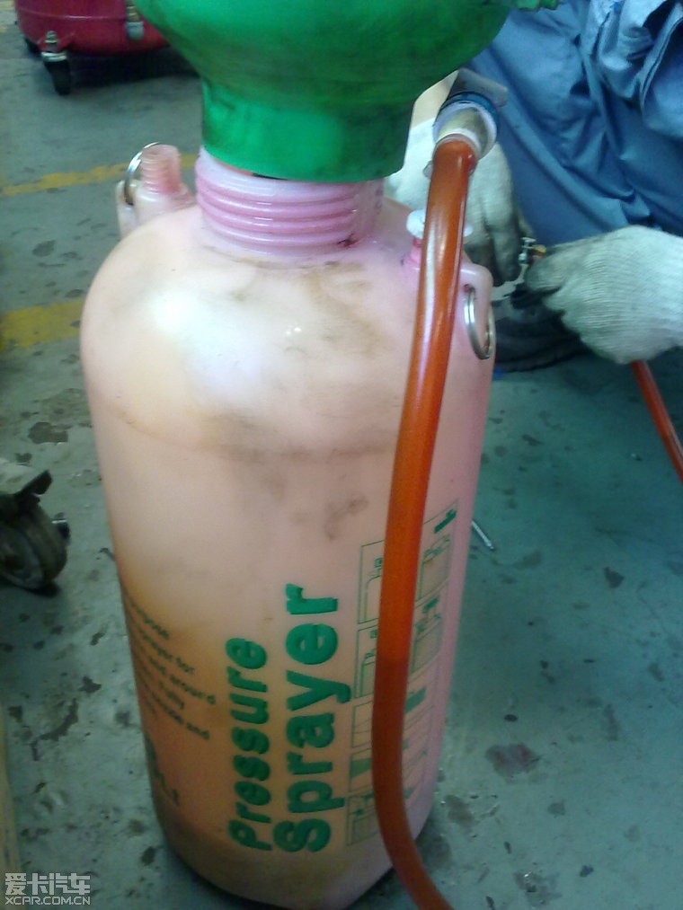

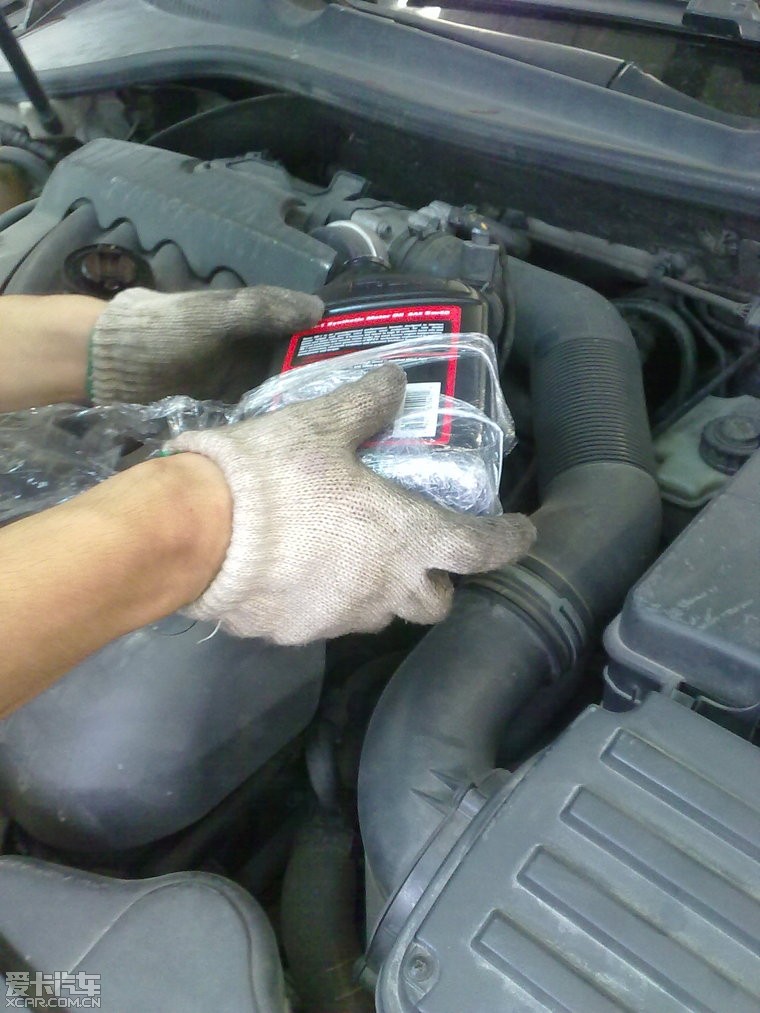

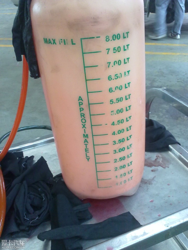

发表于 2011-09-13 16:15    IP属地:未知
这是技术员准备给换的变速油,我就奇怪了,我的变速油不是没打开的嘛,怎么就已经有了,问了才知道,是积累下来的,我一再坚持用我没打开的,后来他们就把这个先倒出来了,再打开我自己的倒进去,满了刚好四升
最后剩下这么多没装进去
