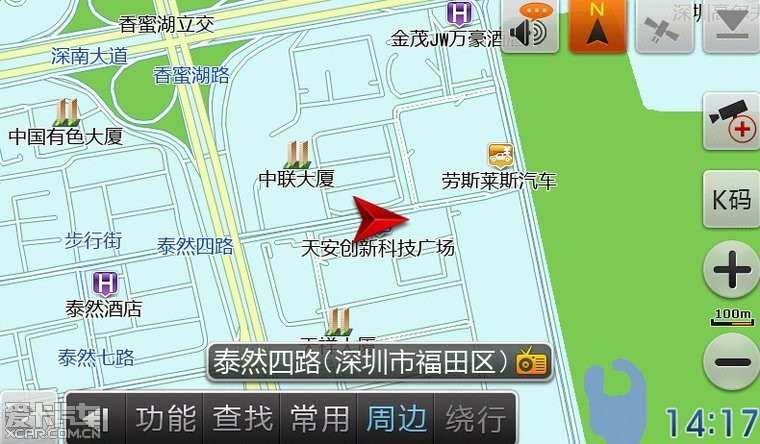

先看看升级后效果吧
新版界面软件和地图数据库,更多特点我就不赘述了。经过昨天的初步使用,确实比老版本(2131J06)强了不少

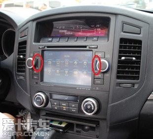

取下前面板上装有凯立德程序的SD卡。(不会取的,就别往下看了,呵呵)

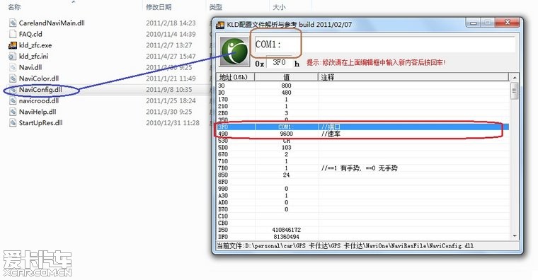

端口、波特率设置。这步比较关键,因为不同版本的机器GPS通讯模块设置的端口、波特率是不一样的,这个设置不对的话,找不到卫星(只能当纯地图用了,呵呵)
4-1 找到上述解压后文件夹 NaviOne/NaviResFils/ 内的两个文件 kld_zfc.exe 和 Naviconfig.dll
4-2 双击运行kld_zfc.exe, 将NaviConfig.dll文件拖动到凯立德的绿色小标上,就会看到端口、波特率的配置值了。就是这两项需要按照机器的原厂设置修改。
4-3 如何知道原厂设置是什么呢?非常简单。
关闭kld_zfc.exe窗口再重新打开,把Step 2 备份文件中相应位置的原NaviConfig.dll文件拖到kld_zfc.exe内,察看并记住上述红框位置内的数值分别是多少。
注意:察看并记住就可以了,千万别改。否则。。。后果自负,呵呵
有些在网上查的数据不准,如网上说D106平台是COM6 4800波特率。而我机器的实际情况是COM1 9600波特率。害得我在车里折腾了半天。
也许每批机器还真不一样。还是用这步比较保险,准确。
4-4 再次用kld_zfc.exe打开新NaviConfig.dll文件,在棕色框位置直接修改成你机器原厂的数值。
修改方法:用键盘在棕色框位置输入正确值后,直接回车,就OK了。

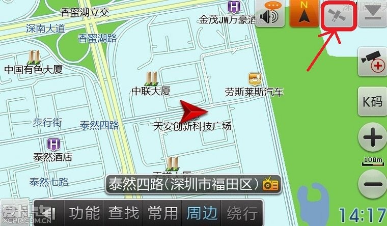

如果你在户外,2分钟以上还是没搜到卫星(界面右上角的卫星标是灰的),十有八九是端口、波特率设置问题,请跳回Step 4,重做一次,看看是不是没弄对。
