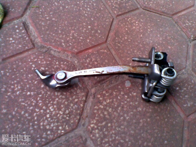

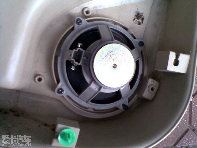

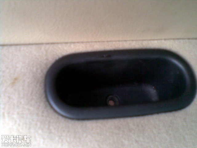

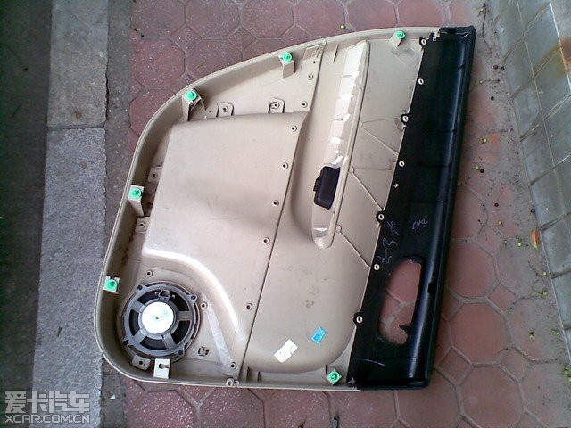

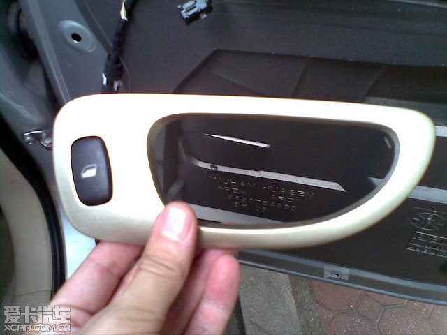

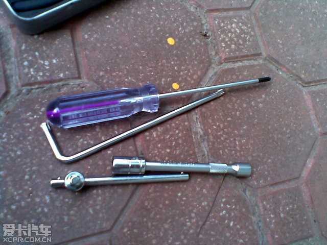

右后门限位器异响已经有段时间了,下午一冲动,就把限位器拆下来清洗了一下,打了一些润滑脂,竟然成功解决了异响。有图有真相:
工具(T20,T30螺丝刀各一把,10mm套筒滑杆一副):
需要拆卸的门板螺钉两颗:
拆卸电源插头2个:
OK,向上托一下内饰板向外拉,就可以拆下内饰板
拆掉内饰板的后门:

用WD-40猛喷下图两个塑料滚柱的两端缝隙,可以洗下大量的铁锈和铁粉(必要时可用小起子刮干净滚柱上的污垢),甩干限位器后用细牙签或缝衣针将润滑脂均匀涂入滚柱的两端缝隙中:
装好限位器后,用力开关门几次(头几下限位器可能还会响),让润滑脂进入需要润滑的地方。OK!大功告成!

我看到有同学将润滑脂涂在中间那根铁栓和滚柱表面,那是不可能解决问题的。因为问题出在滚柱不能旋转,所以重点应该润滑滚柱两头的缝隙,里面应该有个轴承或支柱被铁屑或灰尘卡死了。
