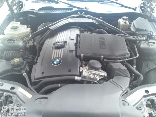

2.宝马Z4新款车型改装ECU提升动力,
Z4作为宝马最常见的一款小跑车,不同于暴力机器M系列。Z4的风格会显得更温柔些。小巧并且妖娆的身段让许多人看第一眼就会喜欢上。双位设计的风格更适合年轻的情侣,而年轻的群体里,对于车子的性能方面还是比较注重的。跑车嘛,自然要让它能跑,跑的起来。、

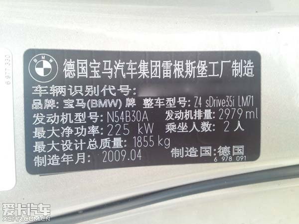

4.与我们之前见到不同的是,这台Z4装备的发动机可是是N54B30A的。最高功率225KW,扭矩是400N.M。想起来了??这台小跑车上装备的就是之前大幅度应用在X6车型上的双涡轮增压发动机。
但是我们都知道,相应的车型重量也增加了。涡轮增压的车子,再经过相应的ECU调教,能多发挥15-20%左右的动力。

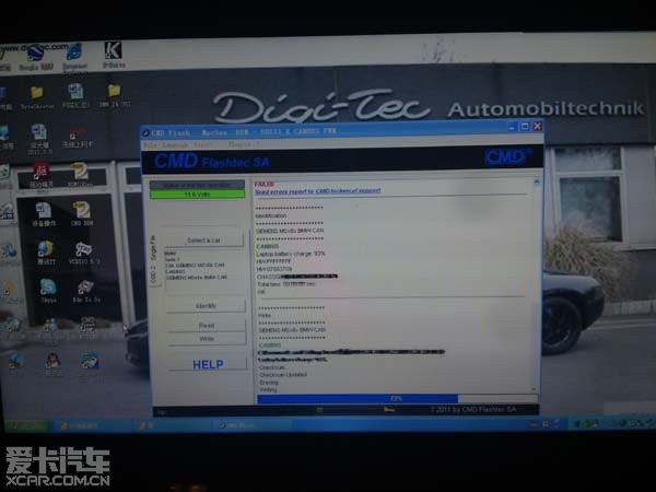

6.控制系统X6的也一样,升级ECU读写数据的方法也一样。开始操作吧。
数据操过过程都必须保证电瓶电压稳定为首要的,特别是在写数据的过程中。
读取宝马车型的数据耗费时间较多,耐心等候。完成,还需要把原车的ECU数据和订单发送到国外进行调教,然后再把调教好的返回,我们再进行写入。
升级前:225/5800 KW/rpm, 400/1300-5000 N.m/rpm
升级后:265/5800 KW/rpm, 480/1300-5000 N.m/rpm
试车的时,听着这台小跑的引擎,伴随着推背感,让人有种热血沸腾冲动。明显的动力增强,油门变轻,车子反应非常迅速。
