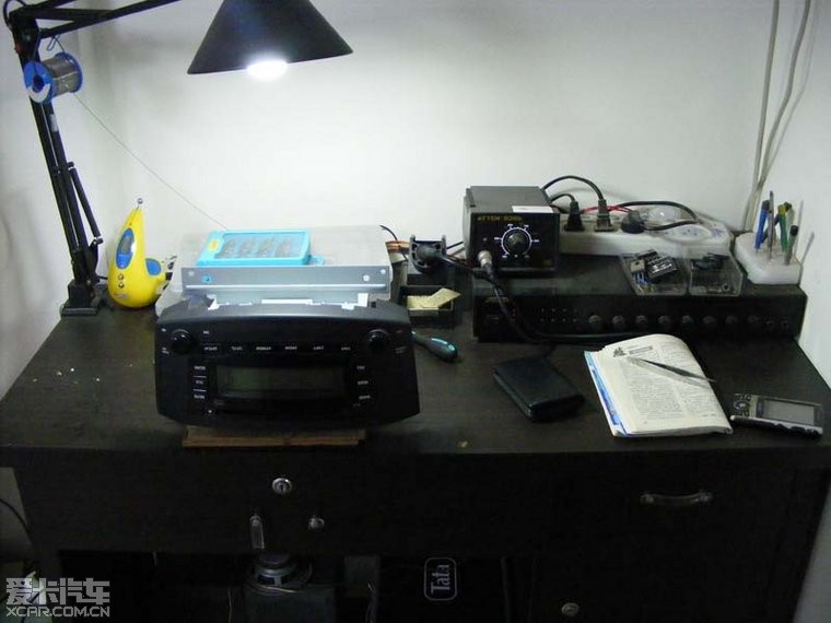

拆下来的CD,已经放到我的工作台上了:

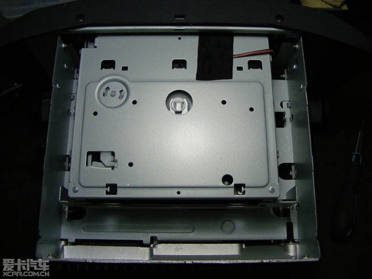

2、拆开顶盖后的样子:

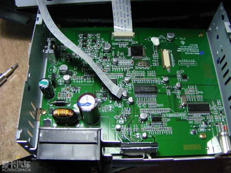

3、主板。要更换打磨的地方都在这张板上。电感旁边的电容要增加容量:

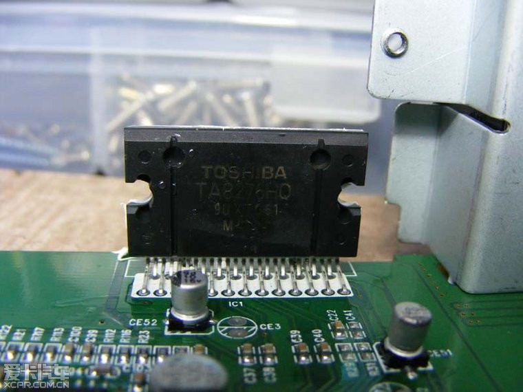

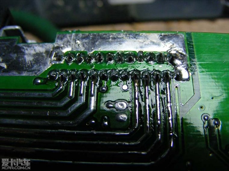

更换后的IC
新的焊点,焊锡采用的是某品牌C3高品质免洗焊锡丝,要改装的朋友一定要注意,一定要使用高品质焊锡死,劣质焊锡丝会叫你苦不堪言!这点很重要,而且焊接最好采用936防静电焊台,避免感应电流击穿IC

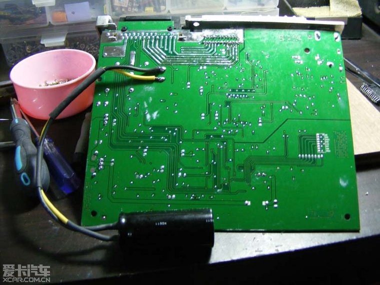

增加的电容,主要考虑到空间因素,所以只用了6800UF的电容.电容用704密封胶粘在PCB正片空白处.忘了拍照片

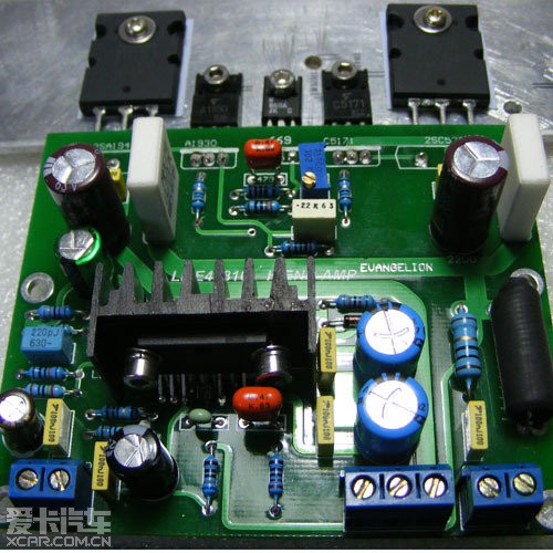

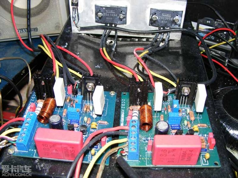

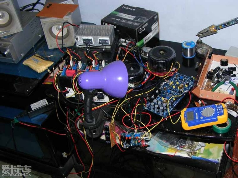

这是接下来准备搞的,49810推5200板
这是以前在城隍庙花5元钱买的低音炮功放板,还带升压部分(散热片是临时试用的时候临时用的)。5元!!!可以想象,那些花几K买低音炮的TX,被烧得好卷!(估计做汽车音响想杀掉我了)
这是我几年前搞的一个A类功放。25W输出,别小看这个25W输出,一个通道要用300W的牛!!图片上的散热也是临时的,那么大都小了,加了好几个风扇,还可以在上面炒鸡蛋。前级用的是一个分立件A类板,加了个激励器在那玩。
功放管用的三肯的,声音有些偏硬。换成东芝管的话就温暖了。如果用这个板在车上听,估计不到一个小时电瓶的电就全搞完,会算的TX可以算算。
[ 本帖最后由 成都小子2012 于 2011-8-1 13:54 编辑 ]
