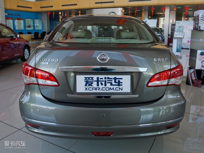

      轩逸的高位刹车灯:
[ 本帖最后由 太原老邓 于 2011-7-29 16:26 编辑 ]
