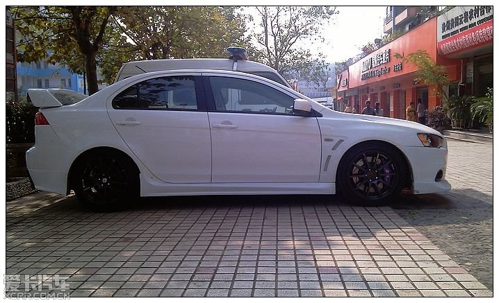

改装前的白色翼神,将车前的这套涡轮套件装上后,再加上AEM的外挂电脑的配合,源源不断的空气注入发动机里,一定能让翼神飞得更快!

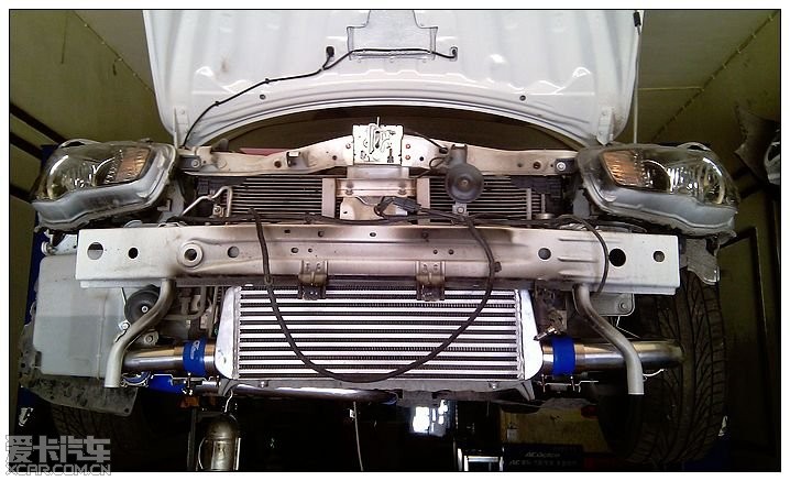

涡轮套件中,中冷是不可或缺的。

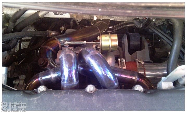

泛着冷光的3MM304不锈钢芭蕉,暗示着自己的强大效力。气顺性比铸铁芭蕉好,耐高温高压,不易爆蕉,这都是它的非凡实力!

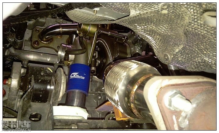

2.5MM不锈钢制造的头段与涡轮连接,将燃烧后的废气排走。
套件的铝管都是量身定造的,安装时无需切割原车结构,安装完后浑然天成。

安装完涡轮增压套件的翼神发动机机舱,涡轮本体和泄压阀,还有套件中的其它部件都很好的隐藏在底下,不过只要我们的涡轮翼神跑在路上,当你听到哧哧的泄压阀声音,你就知道它不简单!
一台有着轻盈的身姿,暗含源源动力的,真正意义上的“翼神”下凡了。
     涡轮在2000转左右就会启动,增大发动机的进气量,同时外挂电脑对应进气量的增加对喷油点火做出修改,达到充分燃烧,从而提高发动机效率增加发动机在低转速时候的扭矩,提前出现最大扭矩,推背感强烈!加装了涡轮增压的翼神,功率大概提升35%,扭矩提升40%左右。2.0MT翼神加装涡轮增压后0-100加速时间无需7秒!这才是翼神。
