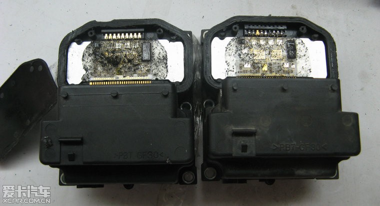

    这里需要强调一点的是,部分O友自行拆卸以后对电脑板进行解剖,并锯开了,而且还把其中很多导线都弄断了,对于这种情况我是拒绝帮其进行维修的,看了可恨又可怜。要修还是可以修复,但要花更高的代价和更长的时间。维修这个东西是一个很细致的活,必须有至少5到8年的电烙铁熟练焊接经验和足够的耐心,稍有不慎就会引起整个报废,得不偿失(注:本人已经做过10年以上焊接,曾焊接过电脑主板南桥芯片)。

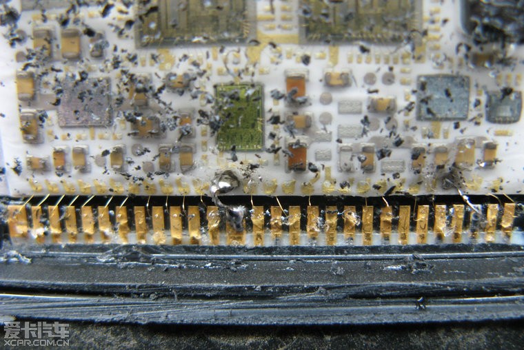

这是锯开ABS电脑板以后的
这是重新焊过粗线部分以后的
这是细线部分焊过以后的
像这样维修过一遍以后,再用个3,5,7,8年是不会有什么大问题的了。即便是有问题也不怕,咱们现在都能修了。
这是被拔光了所有引线以后的。着实让人心里添堵呀,可悲可恨可怜。。。这种维修也不是没有办法,但必须上专业的机器设备了,需要花费更高的代价,得不偿失呀。发了这篇帖子以后假如还有人这样模仿的,我就要欲哭无泪了。

哪上边一点点的脏东西是什么呀,灰尘吗?

让人茅塞顿开,深受启发,不过我现在觉得塑料盒子不能锯开,锯开的话渣子太多,锯开一点后剪开是不是会好一点,强烈鄙夷博世公司这种设计
