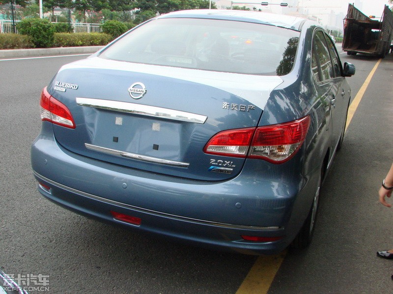

我这里以上图轩逸2.0豪华天窗版为例,我习惯每次加满油,试过黄灯一亮就去加油,加到跳枪大约为42公升,夏天纯市区的油耗大约10升/百公里左右,就按油耗10升计吧。
深圳93号汽油7.89元/公升,200元可加25.35公升,比加满42升少加16.65公升。据网上资料表明,一般情况下:汽油93#比重0.725公斤/公升,一公升汽油93#是0.725公斤 。每次加油200元25.35公升换算重量为18.38公斤,少加16.65公升93号汽油,使得汽车总重量减轻了12.07公斤。
那么,汽车总重量应该是多少呢?据轩逸购车资料表明,轩逸2.0豪华天窗版自重1280公斤,我假设汽车未添加任何装置,而且仅仅乘坐司机一人,我的体重70公斤,加油18.38公斤,于是汽车总重量为:
1280+70+18.38=1368.38(公斤)
汽车总重量比加满油减轻了12.07公斤,究竟可以为我们省下多少油呢?
且待3楼分解!
