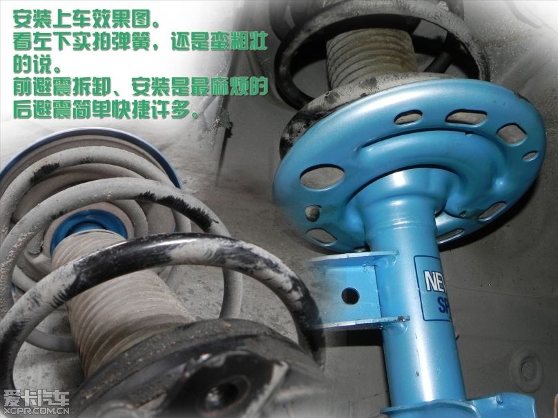

一直想有篇好的作业,可一直推托自己没时间。
很惭愧。
今儿个,终于趁着2万公里保养和升级KYB蓝桶避震的机会,狠狠心深入4S车间腹地,进行了全程实录,并用自己还未就着米饭吃完的那点PS知识,艰苦卓绝的制作了多图拼一的过程图片,以飨各位兄弟朋友。
话不多说,直接上图:

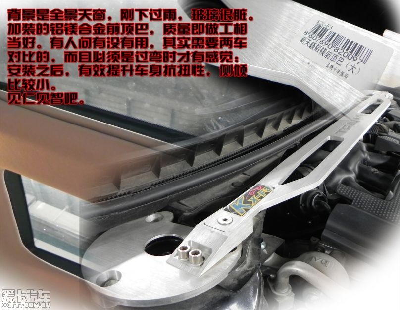

5.过弯侧倾明显降低。同样每天上班必经的路段,同样70迈的速度过回旋大弯,侧倾明显减少,并且循迹感非常好,没有之前存在的转向过度导致的推头。(安装了平衡杆,即所谓的前顶巴,这个也会起到一定的作用)
