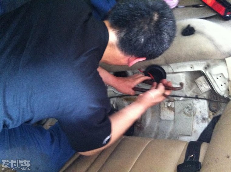

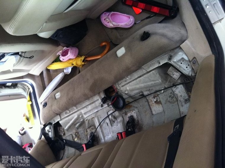

车开了25W公里了,前几个月发现后座位有很强烈的汽油味道,后来发现是油泵接口烧穿漏油了,这个好多老蒙都遇到过,只有更换汽油泵。

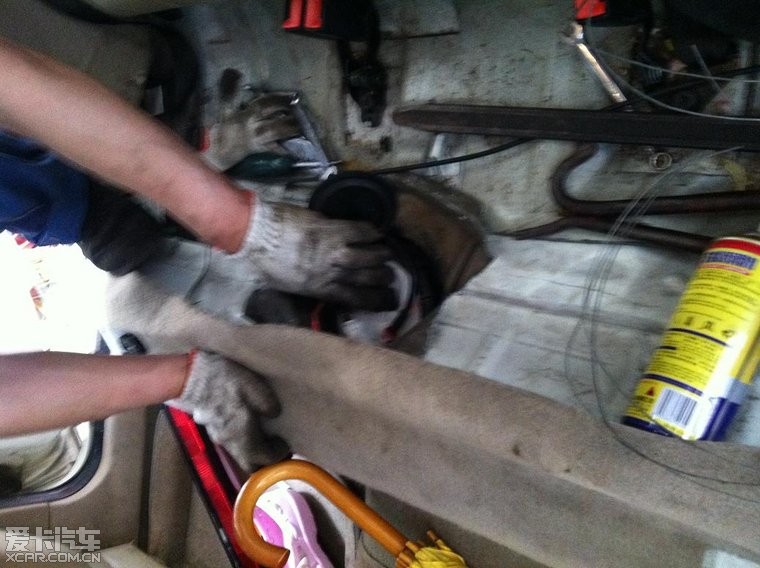

以前看到一个帖子是用剪刀剪一个洞,然后再拿出来油泵跟换。后来我们剪刀,但是没工具,油泵拧不下来,后来只能抬半个油箱
上剪刀
油泵拿不出来

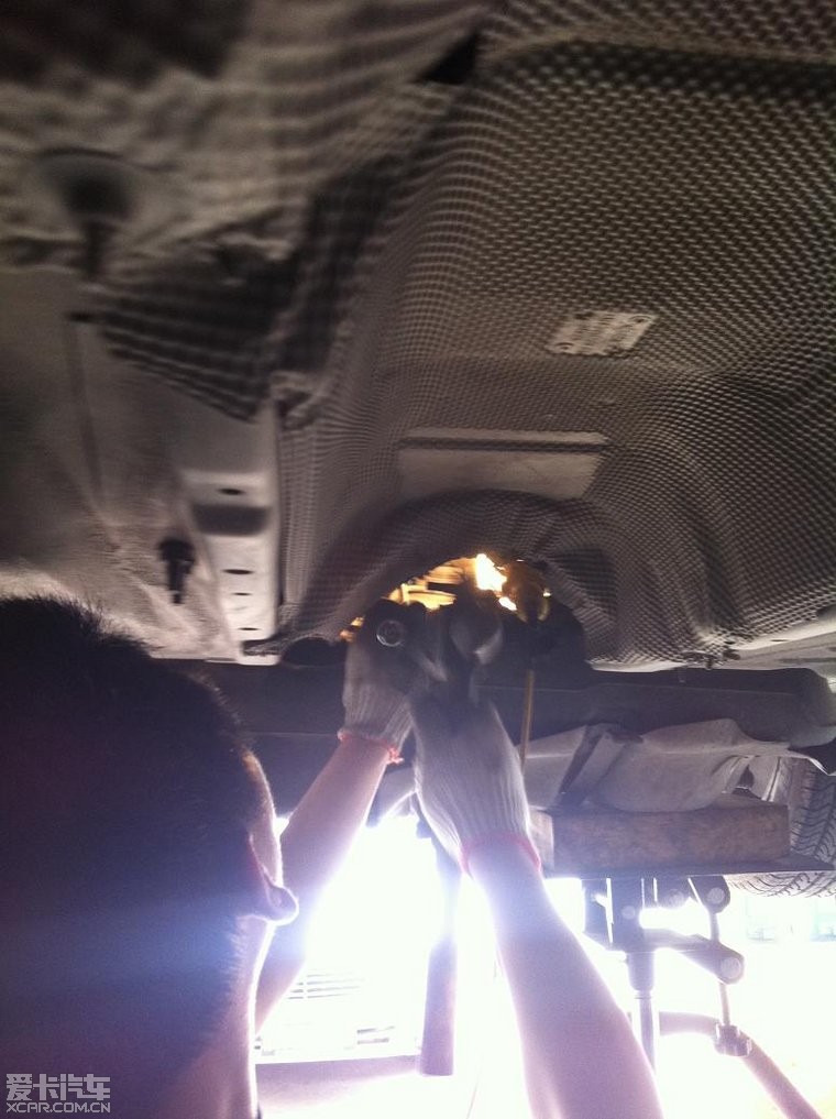

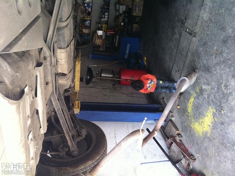

抬油箱
油箱下一半

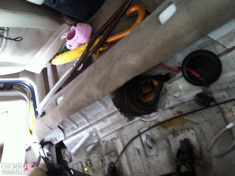

烧焦一个接口油泵,问题就出在这个地方
油泵插口也烧焦了

完工~

发表于 2011-04-29 20:55    IP属地:未知
油泵接口烧焦,基本这个汽油泵里面的一个线烧的差不多了,最多再能跑1000公里,而且还老是熄火~
所以还是快换了吧~

现在油泵的位置比你的靠后,你换油泵时没有全部卸下油箱吗??????我没有卸下消音排气管。。油箱里的油放得很多,浪费了
[ 本帖最后由 新闻蒙人 于 2011-4-30 20:50 编辑 ]
发表于 2011-04-30 23:02    IP属地:未知
原帖由 资讯蒙人 于 11-04-30 20:48 发表
换的时候,没有全部拆卸,就下将一点点。油我也剩的不多咯。
