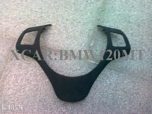

要买的东西主要有两个,一个就有上面这个盖 ,要是想省,可以在以前的盖上挖孔,我估计没人会省这个吧。我因为要同时加装Peformance 方向盘,带LED显示的,所以定的是Alcantara翻皮的,手感非常不错,本来还担心容易脏,后来发现不会。

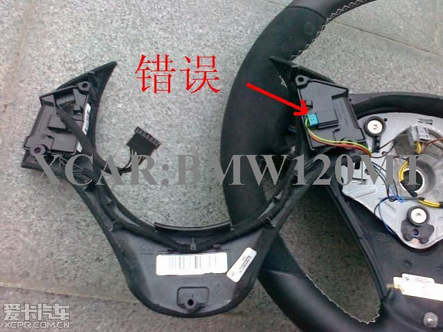

另一个是按键,上面这个图中已经安装到盖上去了。有两个螺丝。看到图上我标出来的那个插座了吧,那个地方应该是用来装换档拨片,我刚开始弄错了,把Performance 方向盘的接口接上了。

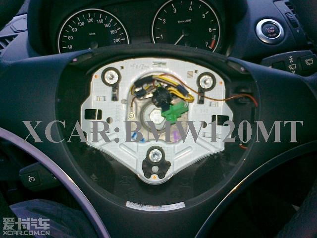

第二步:把方向盘上老的盖板取下来。。
直接在方向盘后面找到三个螺丝取下就可以了,但是很不方便。另外我反正要换peformance方向盘,所以整个取下来了。
