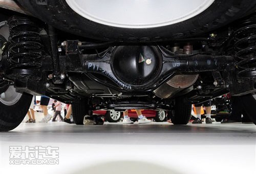

威麟X5采用非承载式车身和前双叉臂后整体桥非独立悬挂形式
威麟X5
威麟X5
威麟X5
    非独立悬挂系统的结构特点是两侧车轮由一根整体式车架相连,车轮连同车桥一起通过弹性悬挂系统悬挂在车架或车身的下面。非独立悬挂系统具有结构简单、成本低、强度高、保养容易、行车中前轮定位变化小的优点,但是其舒适性及操纵稳定性都较差。

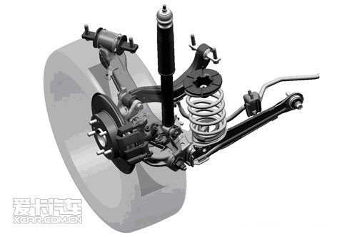

多连杆式独立悬挂系统
多连杆悬挂
    多连杆独立悬挂,可分为多连杆前悬挂和多连杆后悬挂系统。其中前悬挂一般为3连杆或4连杆式独立悬挂;后悬挂则一般为4连杆或5连杆式后悬挂系统,其中5连杆式后悬挂应用较为广泛。

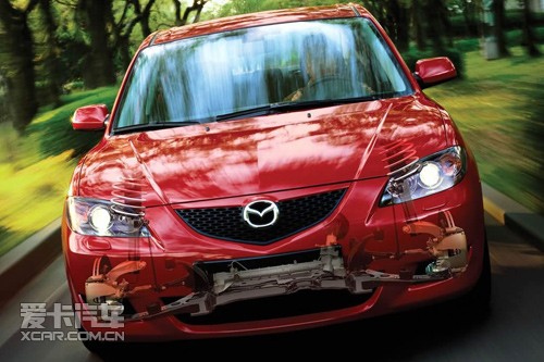

马自达3采用了前多连杆悬挂
    多连杆式悬挂系统是由(3—5)根杆件组合起来控制车轮的位置变化的悬挂系统。多连杆式能使车轮绕着与汽车纵轴线成二定角度的轴线内摆动,是横臂式和纵臂式的折衷方案,适当地选择摆臂轴线与汽车纵轴线所成的夹角,可不同程度地获得横臂式与纵臂式悬挂系统的优点,能满足不同的使用性能要求。
锐志采用了多连杆悬挂
锐志采用了多连杆悬挂
    多连杆式悬挂系统的主要优点是:车轮跳动时轮距和前束的变化很小,不管汽车是在驱动、制动状态都可以按司机的意图进行平稳地转向。其不足之处是汽车高速时有轴摆动现象。
君威采用了多连杆悬挂
君威采用了多连杆悬挂
    现在国内采用前后悬挂均采用多连杆的车型有很多,从中级车到高级车都有体现。譬如奔驰E级轿车、华晨宝马3系5系轿车、一汽大众奥迪A4A6L等等。
多连杆悬挂
    采用多连杆后悬挂的车型就太多了,譬如长安福特福克斯一汽大众速腾广州本田雅阁上海通用君越一汽丰田锐志等等。

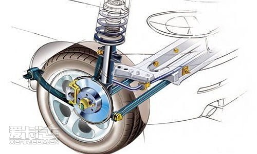

    连杆支柱式独立悬挂系统
连杆支柱悬挂

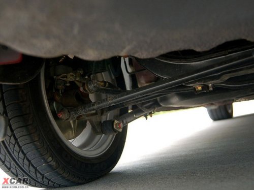

    连杆支柱式独立悬挂其实是麦弗逊的一个变种,结构特性与麦弗逊是完全相同的。这种悬挂与前面所说的标准多连杆最大的差别在于,车轮上端不再有连杆作为支撑,无法与标准多连杆相提并论。这种结构也无法实现多连杆悬挂那么精准的定位和调校,因此它与标准多连杆是无法相提并论的。
赛拉图采用的是连杆支柱悬挂
赛拉图采用的是连杆支柱悬挂
    连杆支柱式其实应用很广,必然有自己的优势,成本低、结构简单、重量轻、占用空间小、舒适性较好等,这恰好是很多普通家用车所追求的,因此它在很多追求舒适性的车型上得到了广泛应用。
别克凯越采用连杆支柱悬挂
别克凯越采用连杆支柱悬挂
    从悬挂的价值来说,连杆支柱与多连杆是不可比的,过去大部分厂商都将其直接称作多连杆,后来可能是因为消费者认知的提高,逐步取消了这种称呼,有的改名为二连杆,有的则直接就叫麦弗逊。
海马3采用了连杆支柱悬挂
海马3采用了连杆支柱悬挂
    不过还是会有许多厂商会继续叫做多连杆式独立悬挂,所以大家请擦亮双眼不要让厂商给忽悠了。

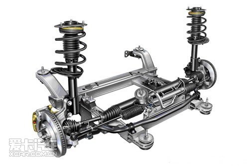

麦弗逊式独立悬挂系统
麦弗逊式悬挂

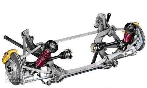

    麦弗逊式悬挂是当今世界用的最广泛的轿车前悬挂之一。麦弗逊式悬挂由螺旋弹簧、减震器、三角形下摆臂组成,绝大部分车型还会加上横向稳定杆。
奥迪A6的麦弗逊式悬挂示意图
    主要结构简单的来说就是螺旋弹簧套在减震器上组成,减震器可以避免螺旋弹簧受力时向前、后、左、右偏移的现象,限制弹簧只能作上下方向的振动,并可以用减震器的行程长短及松紧,来设定悬挂的软硬及性能。
麦弗逊式悬挂
    麦弗逊式悬挂系统的车轮也是沿着主销滑动的悬挂系统,与双横臂式悬挂系统相比,麦弗逊式悬挂系统的优点是:结构紧凑,车轮跳动时前轮定位参数变化小,有良好的操纵稳定性,加上由于取消了上横臂,给发动机及转向系统的布置带来方便。
麦弗逊式悬挂
    麦弗逊式悬挂系统多应用在中小型轿车的前悬挂系统上,虽然麦弗逊式悬挂系统并不是技术含量最高的悬挂系统结构,但它仍是一种经久耐用的独立悬挂系统,具有很强的道路适应能力。

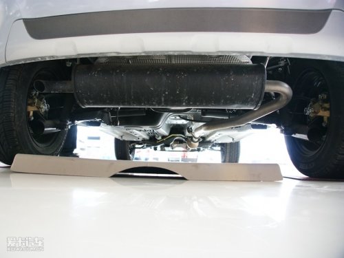

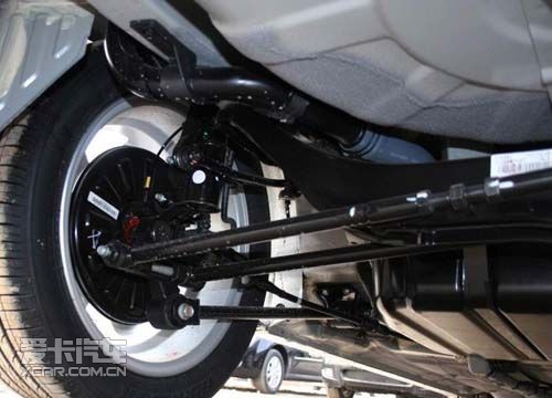

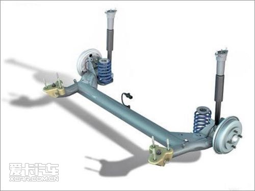

最后我们在来看看所谓的半独立悬挂系统。从悬挂结构来看它属于不折不扣的非独立悬挂,因为左右纵向摇臂被一跟粗大的扭转梁焊接在一起,但是从悬挂性能来看,这种悬挂实现的是具有更高稳定性的全拖式独立悬挂的性能。而我们最常见到和听到的叫法叫做拖曳臂式悬挂。
雷诺采用拖曳臂式悬挂
    拖曳臂式悬架是专为后轮而设计的悬架结构,它的构成非常简单,以粗状的上下摆动式拖臂实现车轮与车身或车架的硬性连接,然后以液压减震器和螺旋弹簧充当软性连接,起到吸震和支撑车身的作用,圆柱形或方形横梁则连接左右车轮。

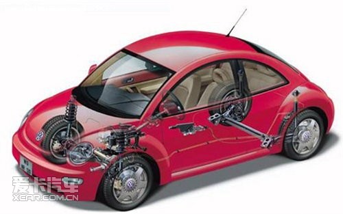

大众甲壳虫采用拖曳臂式悬挂
    从拖曳臂悬架的构造来看,由于左右纵摆臂被横梁连接,因此悬架结构依旧还保持着整体桥式的特性,这也就使纵向拖臂所连接的车轮在动态运动中外倾角不会发生变化,由此会使前轮出现转向不足,所以拖曳臂后悬无法为车身的精确操控提供良好的保障。
一汽丰田卡罗拉采用了半独立悬挂
一汽丰田卡罗拉采用了半独立悬挂
    拖曳臂式悬挂本身兼顾了非独立悬挂的缺点,但同时也兼有独立悬挂的优点,拖曳臂式悬挂的最大优点是左右两轮的空间较大,而且车身的外倾角没有变化,避震器不发生弯曲应力,所以摩擦就小。
悦动采用了半独立悬挂
悦动采用了半独立悬挂
    而这种悬挂的舒适性和操控性就不敢恭维了。不同厂家对这种悬挂的称谓也有所不同。譬如又叫纵臂扭转梁独立悬挂,纵臂扭转梁非独立悬挂,H型纵向摆臂悬挂等等。
新宝来采用了半独立悬挂
    这种所谓的半独立悬挂的主要优点有,结构简单实用、占用空间最小、制造成本低 。而缺点也不少,譬如承载性能差、抗侧倾能力较弱、减震性能差、舒适性有限。一般这种半独立悬挂都适用与中小型汽车和低端SUV的后悬挂。
新宝来采用了半独立悬挂

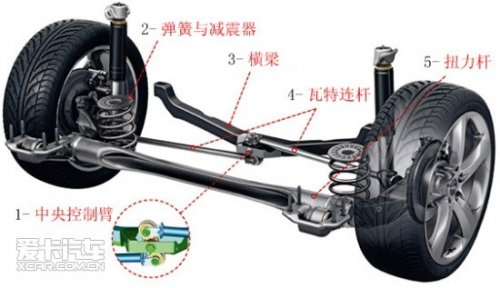

    最近还有一种悬挂形式被人津津乐道,那就是欧宝汽车工程师发明的“瓦特连杆”的扭杆式后轴。“瓦特连杆”最初是由英国传奇发明家兼工程师詹姆斯-瓦特所发明的,用于连接蒸汽机车轮于轮的一根连杆,起到联动作用。
瓦特连杆”的扭杆式后轴示意图
    其实这种悬挂形式就是个妥协的产物,为了节省造车成本,才用了这种用“瓦特连杆”与拖曳臂半独立悬挂相结合的形式,因为是在原有拖曳臂主体上增加了两个连杆机构,只是小幅度改善了后悬挂的性能,主体扭力梁在承受变形的同时,仍需要作为瓦特连杆的支点作用,相互存在干涉性,并不能完全等同于独立悬挂。由于先天本质上的局限性,“瓦特连杆式”并没有多连杆独立悬挂实在。
别克英朗
别克英朗采用了“瓦特连杆”的扭杆式后轴
别克英朗采用了“瓦特连杆”的扭杆式后轴
    所以大家选车时千万不要听信经销商所说的“瓦特连杆”的扭杆式悬挂等同于多连杆独立式悬挂设计,这两者真的是有很大的区别。
