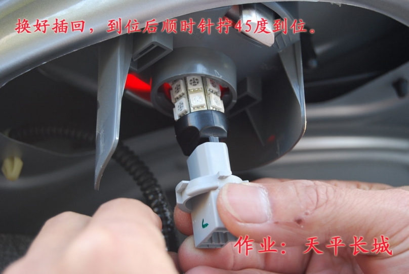

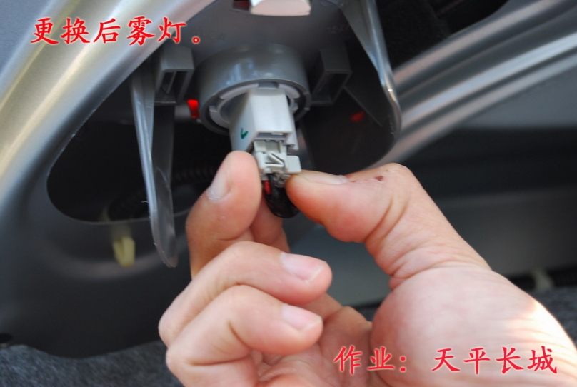

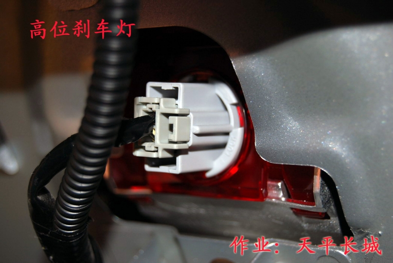

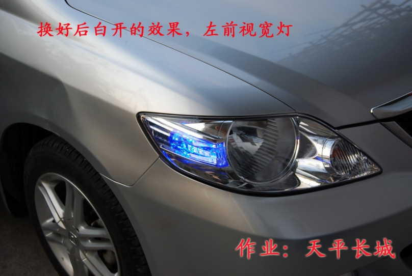

DIY个性更换08思迪LED灯【附作业过程图】

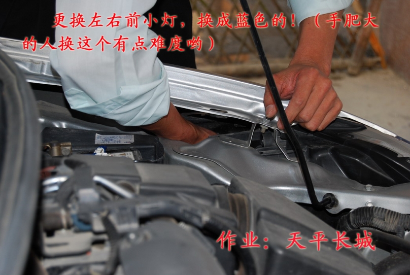

DIY个性更换08款思迪LED灯
    这次我和车友稀饭两人轮着换小思LED灯,效果不错,和稀饭不一样的地
方是我前两视宽灯是蓝色的,后两视宽灯是红色的,同时加上作业照片。
    这回共淘了七个灯:前后视宽灯四个,高位刹车灯一个、后雾灯一
个、倒车灯一个,视宽小灯一个13元,其他各32元,经与卖家还价,最终
得包运费150.08元。

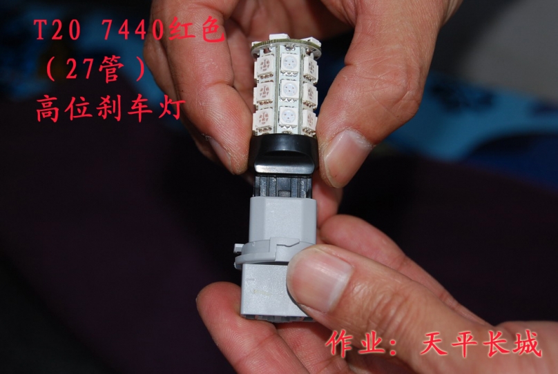

    倒车灯【白光】、 后雾灯、高位刹车灯【红光】 型号为:T20  7440,27头5050贴片。
    视宽小灯为:T10 9头5050贴片
[ 本帖最后由 天平长城 于 2010-5-2 21:32 编辑 ]

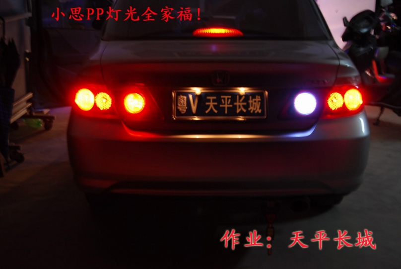

同时也换了车内的三个顶灯,两个四管双尖和一个六管双尖(后顶灯),真是亮多了!
    小结一下:本来还有许多作业照片,可惜无法全部上传。我的作业在思迪论坛,上个贴真不容易啊。
    总的说,这次换08版思迪LED灯,一个就是个性张扬;一个就是节能;一个就是增光。自我感觉非常棒!

原帖由 天平长城 于 10-05-03 08:43 发表
自己顶一下!
我想请问一下,既然大灯不亮,为什么不换前面2个大灯呢?是不是不能换啊?

莫换,跟到你后头的怕不眼睛都花了,你这跟开大灯一样的!!!
