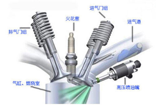

  传统的汽油发动机是通过电脑采集凸轮轴位置以及发动机各相关数据从而控制喷油嘴将汽油喷入进气歧管。汽油在歧管内开始混合,然后再进入到汽缸中燃烧。空气跟汽油的最佳混合比是14.7/1(也叫理论空燃比),传统发动机由于汽油跟空气是在进气歧管内混合,所以必须达到理论空燃比才能获得较好的动力性和经济性。但由于喷油嘴离燃烧室有一定的距离,汽油同空气的混合情况受进气气流和气门开关的影响较大,并且微小的油颗粒会吸附在管道壁上,这就的理论空燃比很难达到,这是传统发动机很难解决的一个技术问题。
  把燃油直接喷射到汽缸中就可以解决这一难题。直喷式汽油发动机采用类似于柴油发动机的供油技术,通过一个高压油泵泵提供所需的100bar以上的压力,将汽油提供给位于汽缸内的电磁燃油喷嘴。然后通过电脑控制喷射器将燃料在最恰当的时间直接注入燃烧室,通过对燃烧室内部形状的设计,让混合气能产生较强的涡流使空气和汽油充分混合。然后使火花塞周围区域能有较浓的混合气,其他周边区域有较稀的混合气,保证了在顺利点火的情况下尽可能的实现稀薄燃烧。
FSI发动机示意图  如上图所示,高压喷油嘴是直接向气缸内喷射燃油的。而传统发动机的喷油嘴则安排在了进气道中。这就是缸内直喷的最明显特征。

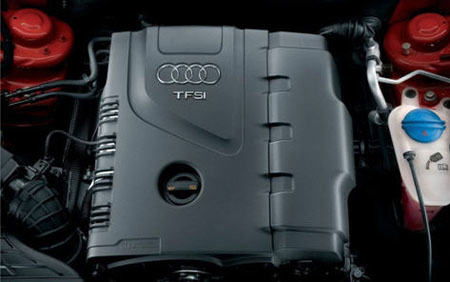

TFSI就是一个最好的例子:这个比FSI多出来的T字代表的则是涡轮增压(Turbocharger),而发动机本身也的确是在FSI发动机的基础上增加了一个涡轮增压器。涡轮增压是利用排气的高温高压推动废气涡轮高速转动,在带动进气涡轮压缩进气,提高空气密度,同时电脑控制增大喷油量,配合高密度的进气,因此可以在排量不变的条件下提高发动机工作效率。
  由于涡轮增压器是靠排气推动的,因此在发动机转速低时涡轮并不工作。但在这个时候涡轮还是转动的,只是排气压力不够,达不到增大进气压力的效果。随着转速的上升(约1500转或以上),排气压力逐渐加大涡轮就进入了正常的工作状态,达到增压的目的和效果。
装载在
奥迪上的TFSI发动机  但是,当转速接近额定的时候(约5000转或以上),发动机本身的内压超过了排气压力,这时的涡轮同样是不工作的。实际上发动机的一般工作区间正在1500-5000内,所以涡轮增压以它优越的经济性和动力性得到了众多用户的认可。不过怎么说还是有点缺陷,这两个区间的动力缺失如何解决呢,高转速我们可以换个大点的涡轮,可是低转速的动力空挡也会同时加大。很自然的一款无可挑剔的发动机应运而生,TSI把所有问题解决的更巧妙更能打动人心。
