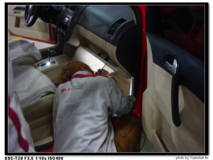

说明了来意,屠夫和技术总奸了解了情况,我还把我的看法和他们做了交流。屠夫说,还是先冲冲水看看。未果。屠夫又说,要不上架吧。未果。总奸说了,拆。
于是:

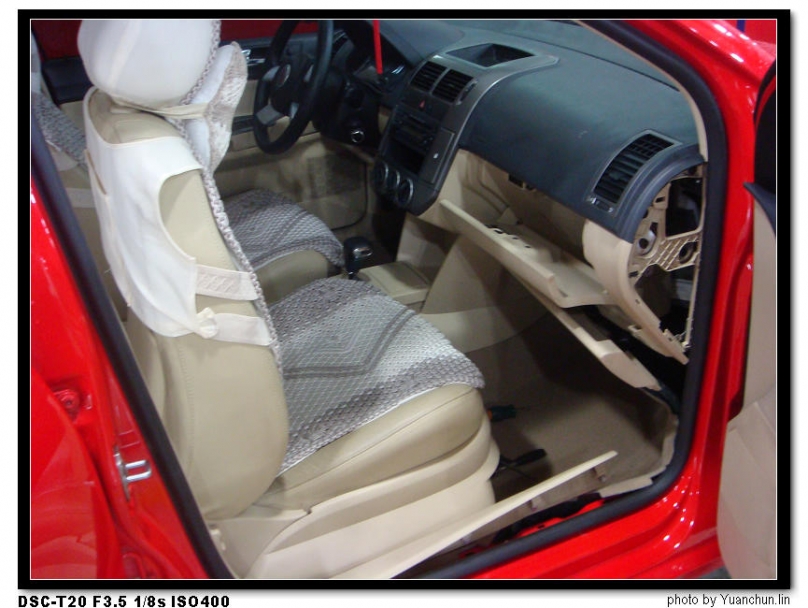

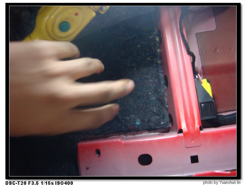

事实证明这小工不懂,总奸的本意是把压住地毯的东西都卸掉,结果这厮把手套箱的螺丝也卸了,咳,够菜的。先从副驾开始是因为总奸觉得水量这么大的话很可能是车在高速冲过水的时候进入车厢的。
地毯拉开一看,前面是干的,只有一点点潮湿,总奸觉得应该是后面的水影响的(毛细作用),因此断定水的来源在后侧,一个字,拆:
发表于 2010-03-13 19:36    IP属地:未知
屠夫说,我送你几条鱼养住吧,哈哈。我哈你个头。NND
没一会工夫,拆的差不多了。

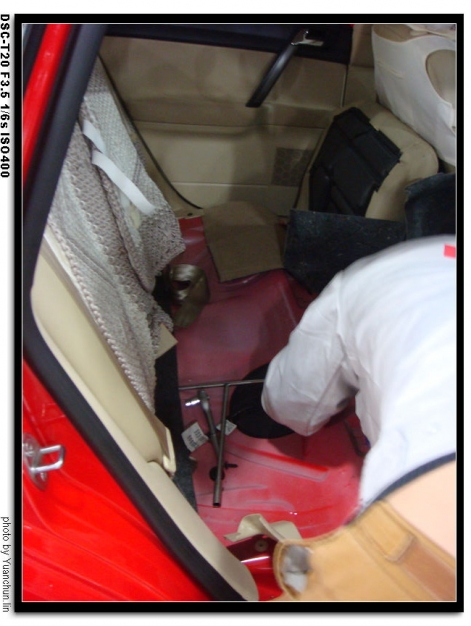

可以看到POLO前后是没有封闭的,水可以通过这些小孔。
后排的位置也拆掉了,检查没有水渍,包括尾箱、备胎槽都没有水。
小工和总奸在检查底部。

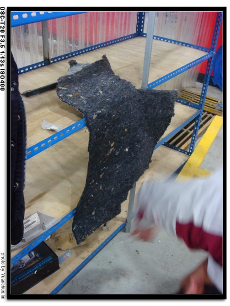

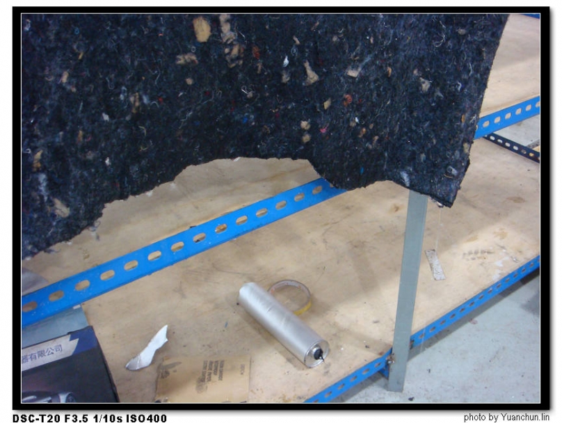

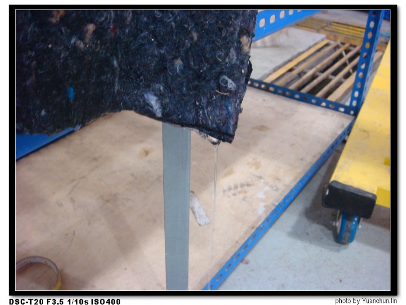

已经拆下来的湿透的隔音垫
走近点看看
看出点什么没有啊?
那就再近点吧!

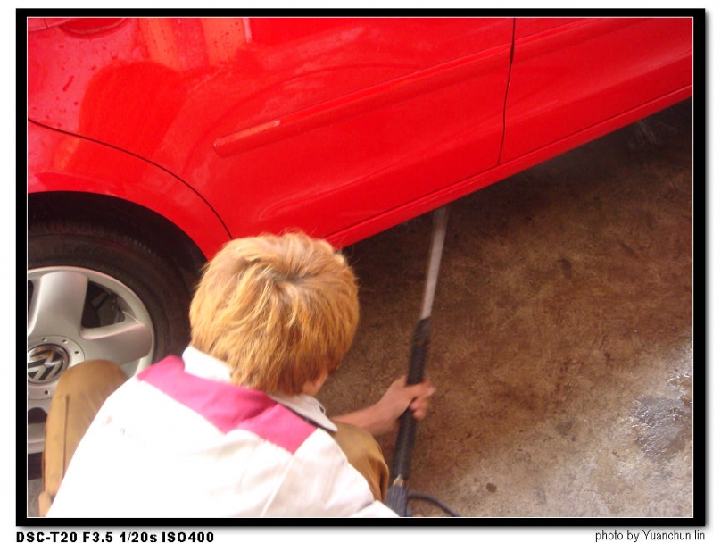

总奸说,东西拆差不多了,开到洗车点去继续冲水,这回就可以很直观的看到进水了,这主意不错。
我让小工前后左右都冲了,冲底盘的时候,还特别从前方往后冲,模拟在高速冲水的状态。总奸他们在车里也在热火朝天的检查,制冷空调也开着,大家都在等着结果。

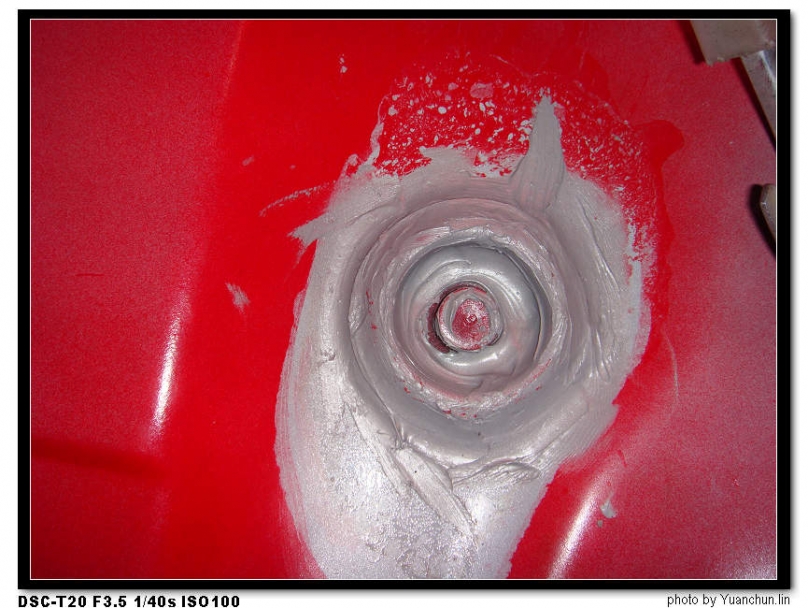

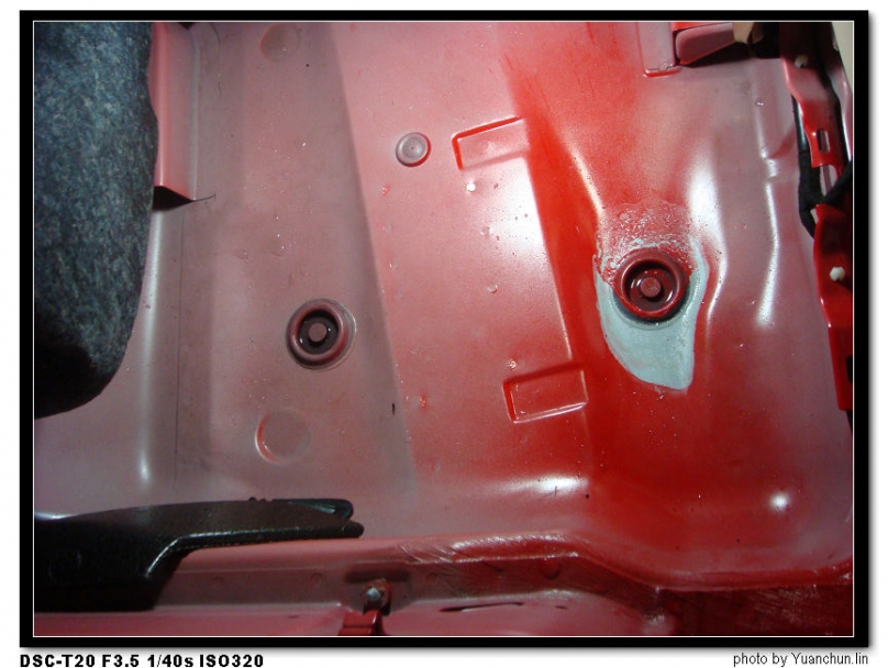

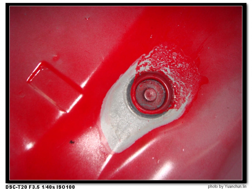

来来来,先给诸位看看这张照片,是否有啥不一样的感觉?
这是拆完地面后拍的,可以看到有些地方有积水,还有水滴在地板上。最最特别的是左右的橡胶封堵不一样。

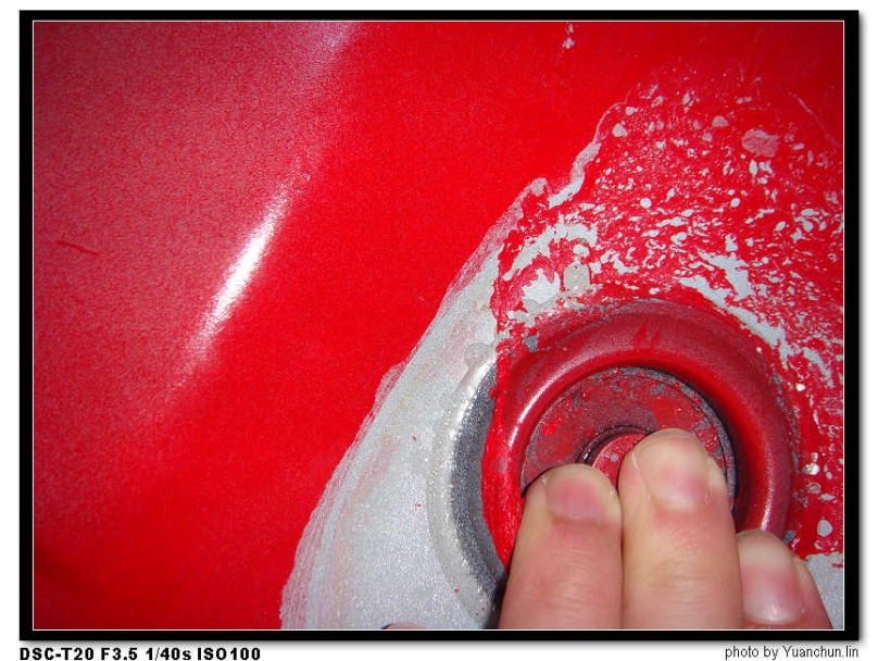

拉近看看,右侧这个
很明显,掉漆了!
而总奸的喷水实验也反映出这里有问题,喷水后,在车内未发现有明显的出水点,但是总奸用纸巾擦干了内部的水,把手往这个橡胶封堵处一按,水滴冒出来了。。。。
这。。。。。。。。。。
我觉得这没有说明说服力啊!大家都看到了隔音棉上流下的水,非常非常多,但是,如果只是这个橡胶封堵漏水,而且还只是水滴这种状态,真的能把车里弄的那么湿??????????
我很疑惑,但是又没有其他的合理解释,爱卡的童鞋们,大家来帮帮忙,再出点主意吧!!
目前我家破锣在汽修店停着,因为那块隔音棉实在是太湿了,开着烤灯都烤不干。
大烤灯,车内经过3小时的烘烤,地毯差不多干了。
那处漏水的橡胶封堵,总奸给挖出来打了密封胶,然后再安回去了。
