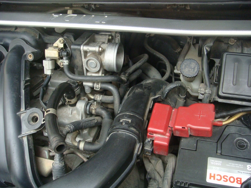

发表于 2010-01-02 00:13    IP属地:未知

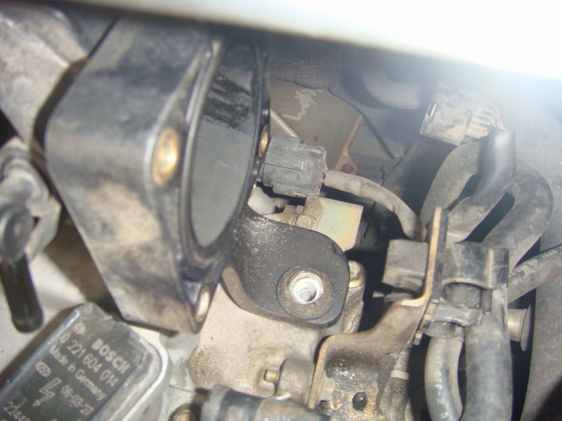

先拆开空气导管
发表于 2010-01-02 00:15    IP属地:未知
拆开冷却液导管
发表于 2010-01-02 00:18    IP属地:未知

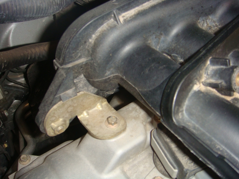

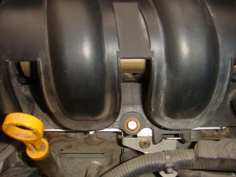

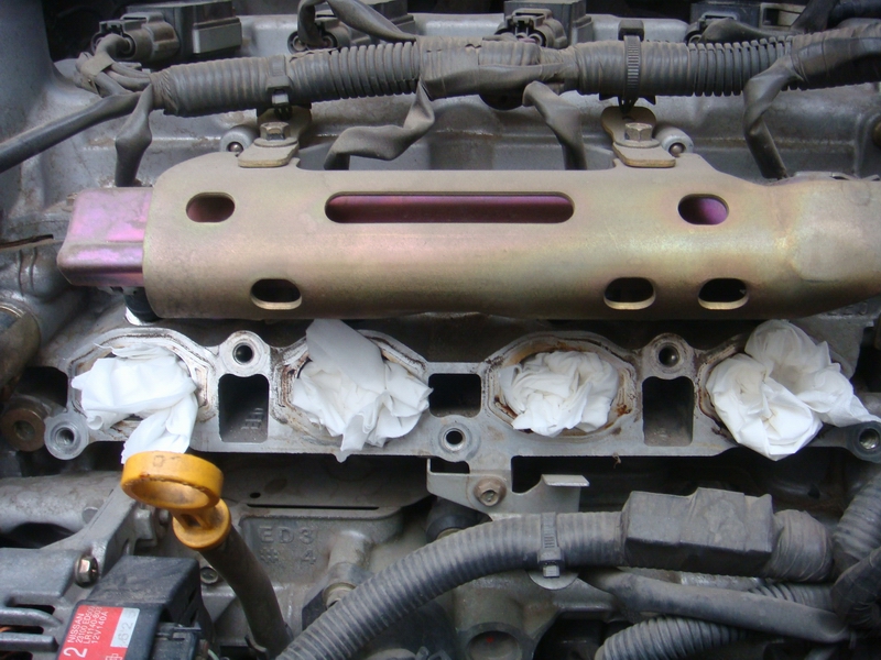

然后继续拆进气岐管,拆两边的锣丝
[ 本帖最后由 markjim 于 10-01-02 00:18 编辑 ]
发表于 2010-01-02 00:20    IP属地:未知
拆下来后,用纸巾把四个进气口塞住。免得灰尘进去

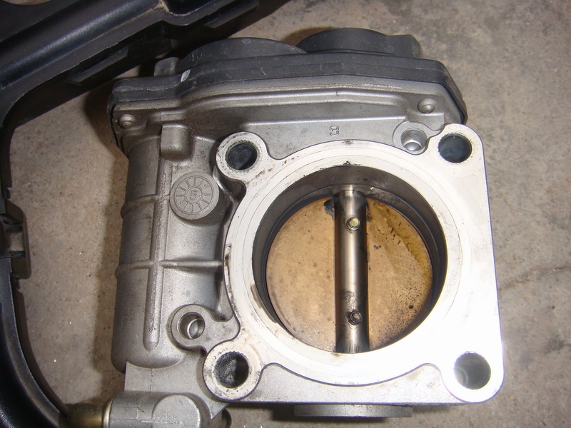

拆下来的节气门由于之前6万公里清洗过。所以还不算太脏。不过上一次没完全拆下来洗。背面留下了上一次清洗的痕迹。

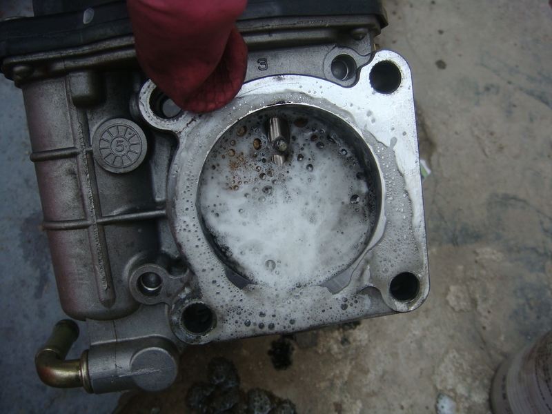

发表于 2010-01-02 00:27    IP属地:未知

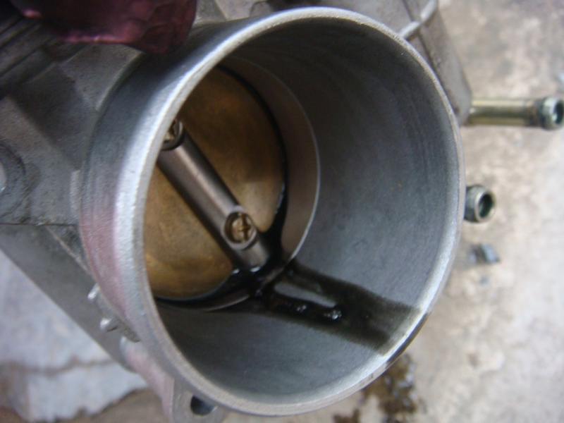

把日产节气门清洁剂喷在节气门上。泡沫就会把积碳跟油泥溶解。

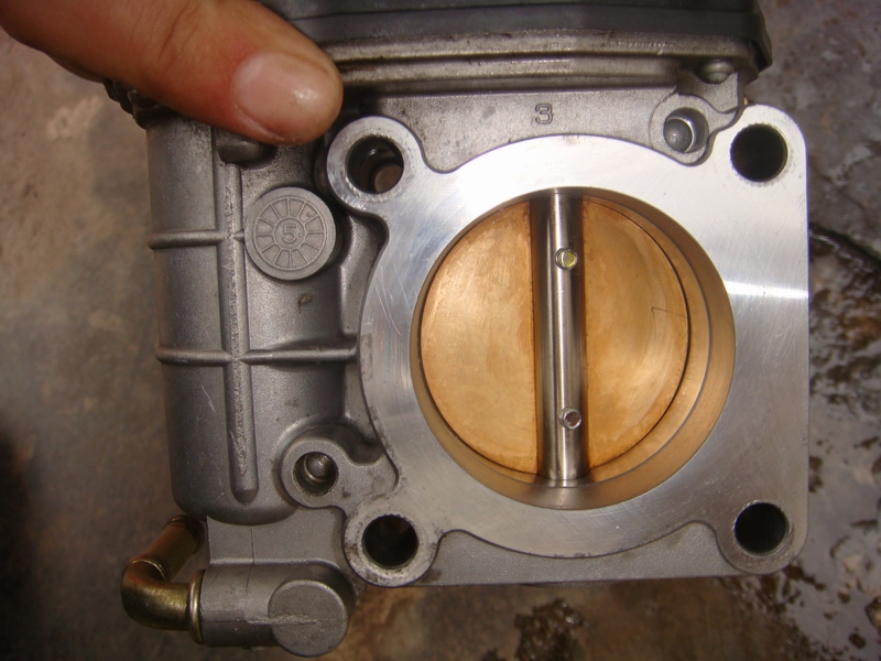

发表于 2010-01-02 00:30    IP属地:未知
泡沫溶解后用布擦几遍。到最后。再用化油器清洁剂冲洗一边。再用风抢吹干。节气门就重现光亮

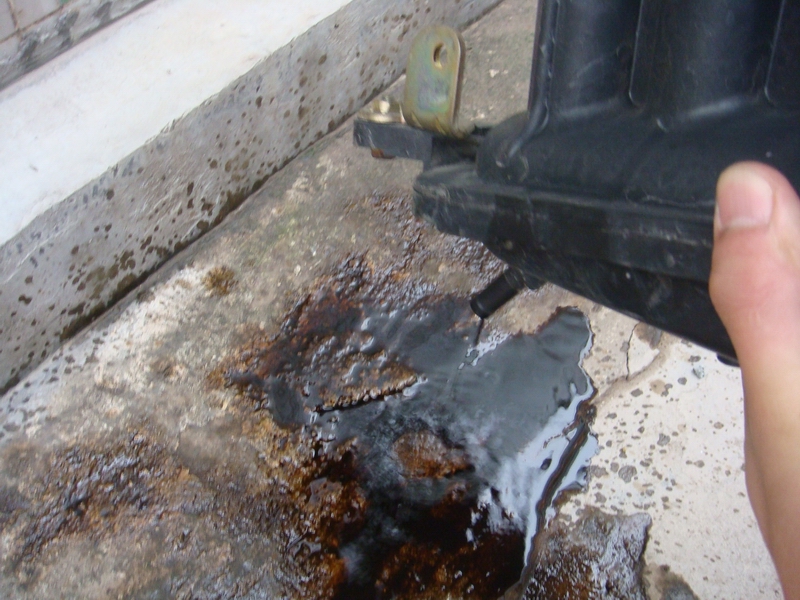

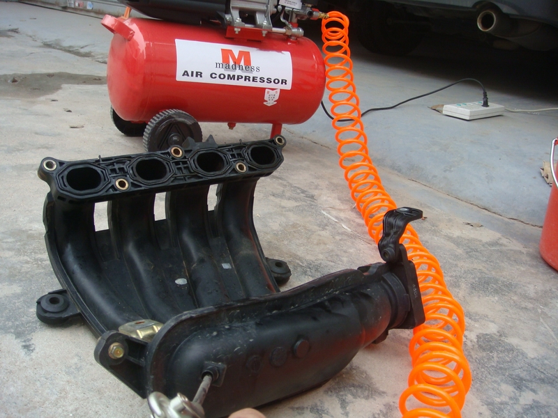

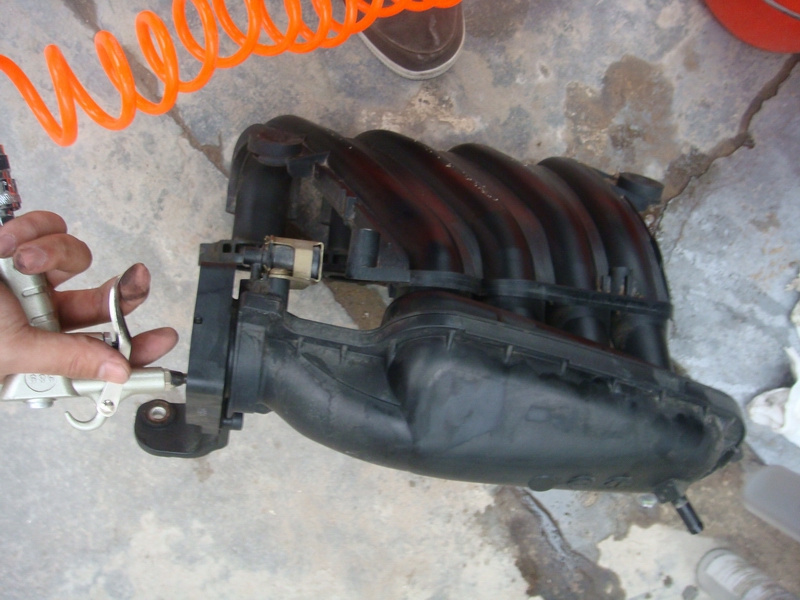

然后就是清洗进气岐管了。把化油器清洁剂分几遍喷进岐管里。然后把岐管拿起来晃。然后再把液体倒出来。
没错。。一点都没看错。。就是那么脏。。走了2万就有这个量了。
冲洗几遍就用风抢吹干。
