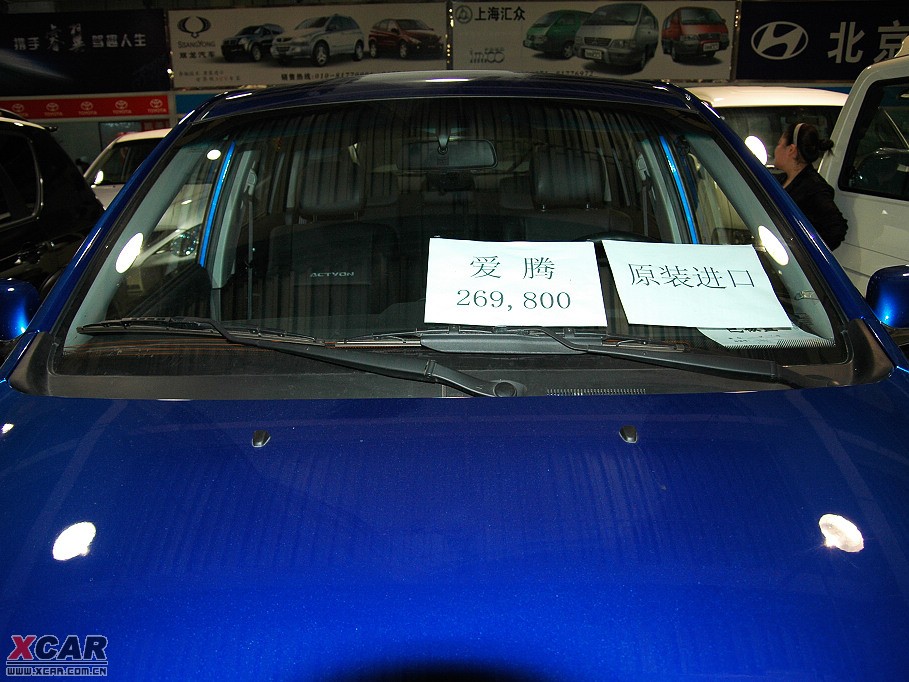

问题可能就出在雨刷臂的位置上,我的车车如下图
不要迷恋哥,哥的经历都是传说

原帖由 TreoFan 于 09-08-26 23:00 发表
网页链接
我的车也是这样的,关注下这个问题,等待解决。
