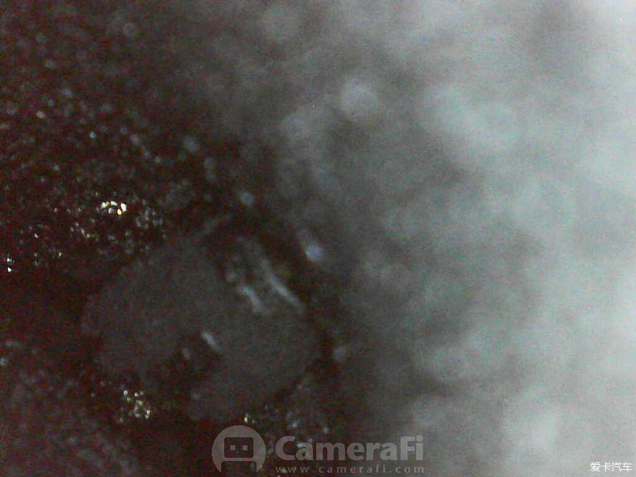

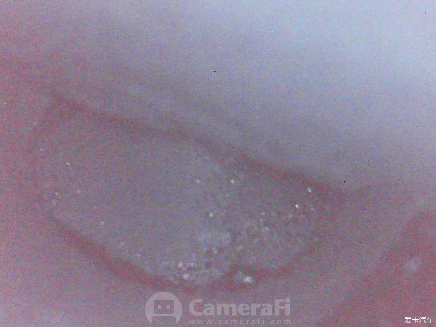

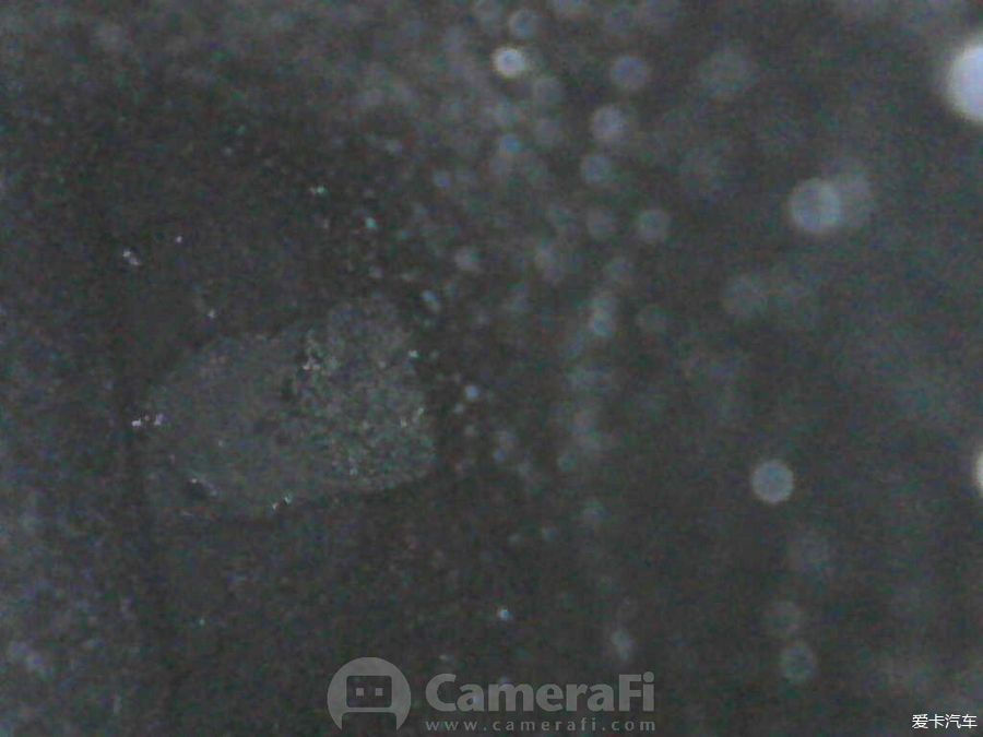

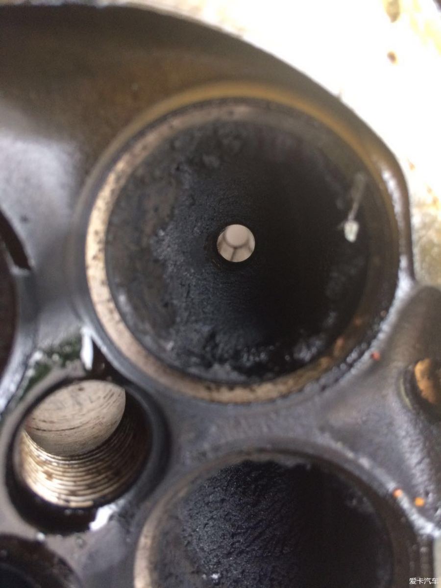

然而俗话说,同车不同命。我远远低估了大众混合动力形成积碳的能力。当我摘掉进气歧管,用内窥镜查看进气积碳的时候,用震惊来形容远远表达不了当时的心情。
各位TX请看图:
在我打掉20加仑的核桃砂,依然没有把一缸进气清除干净的时候,我选择了抽根烟冷静一下。
然后用小撬棒伸进缸内进行最原始的剐蹭,发现里面的积碳有弹性,属于一种粘性的堆积。难怪核桃砂打不下来。
因为核桃砂本身硬度不高,再加上积碳有粘性,喷射出来的力都完全被吸收了。

EA111-1.4TSI这具发动机,首先因为是缸内直喷,汽油就不经过进气了,理论上进气气缸和液压挺杆属于事不关己高高挂起,干干净净的一身呢?然而并不是这样,增压进气从涡轮,经过节气门,进气中冷,然后被输送到进气门,进入燃烧室......

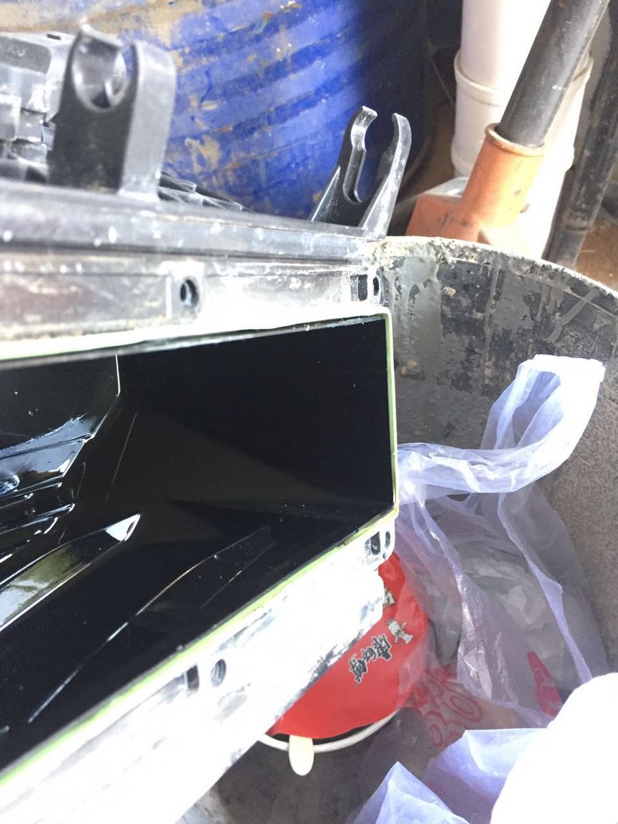

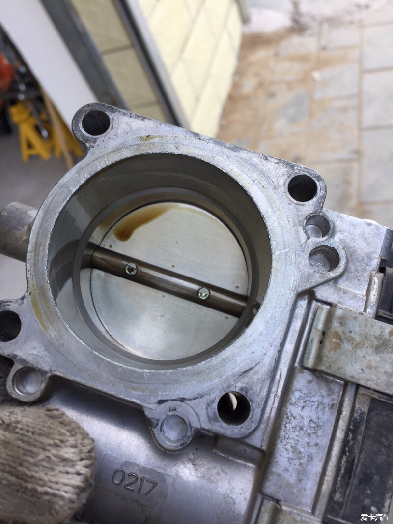

于是我想到了油腻的节气门:

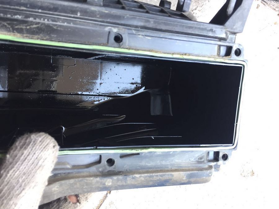

看不过瘾吗?那还有这个油水横流的进气歧管:
两个进气歧管的图片TX们自己斟酌观看。
我不知道前任车主到底跑了多少公里,一直加的什么机油,以及对于进气这块的维护。当我揭开这一些东西的时候,进气管道残留的机油真的出乎我的所料。

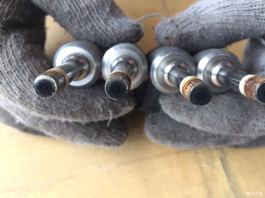

于是我觉得大家更应该看看喷油嘴:
这种情况之下,燃油添加剂要是有用的话,大众早就把烧机油的......特点收敛好几次了。

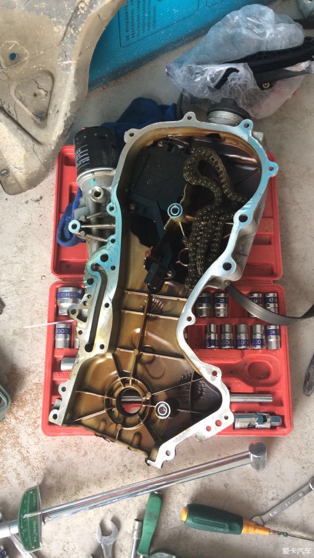

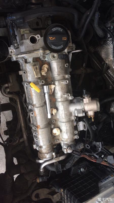

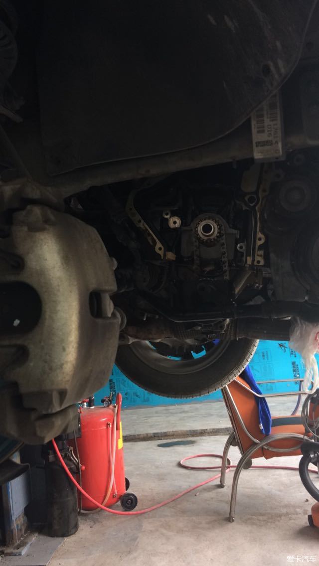

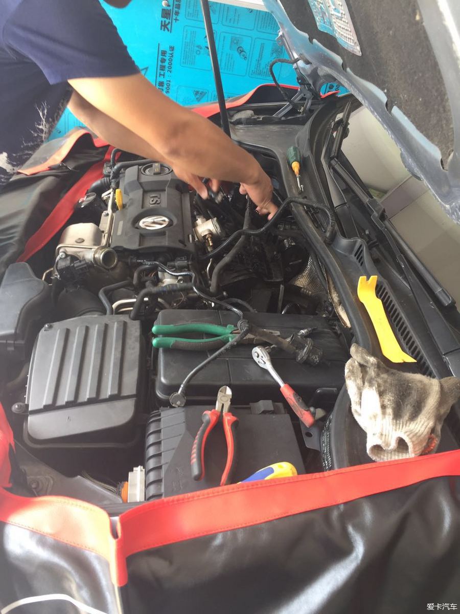

首先拆掉和缸盖的所有连接件。8通,水管,喷油嘴支架,水管支架,油底壳,涡轮本体,三元催化,各种传感器,发电机,空调泵等等......

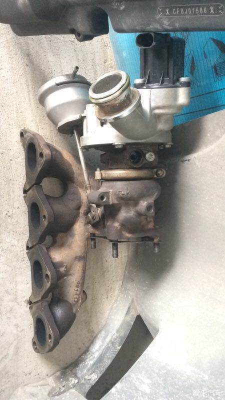

下来的涡轮和排气歧管。
各种导轮,正时罩。
正时罩和链条,链条导轨,链条张紧器等。

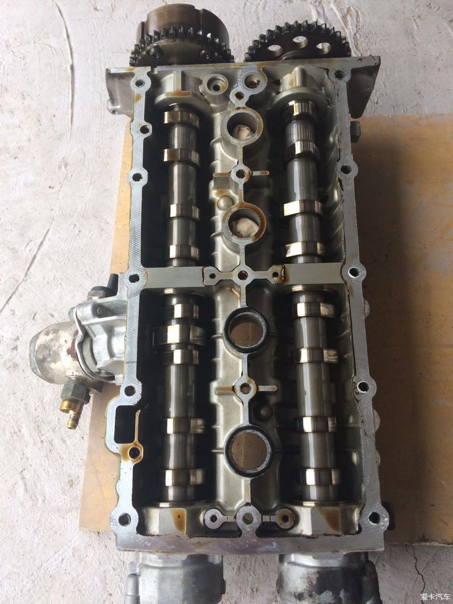

凸轮轴盖下来了。
缸盖也下来了。

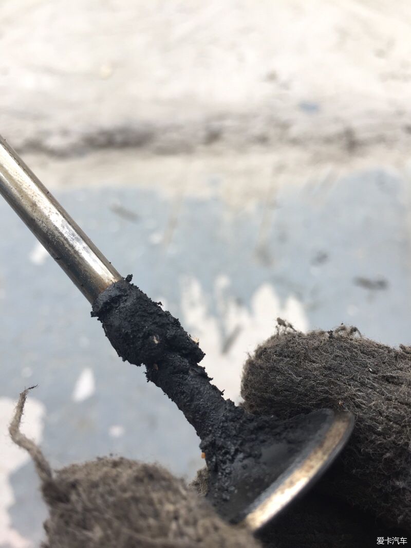

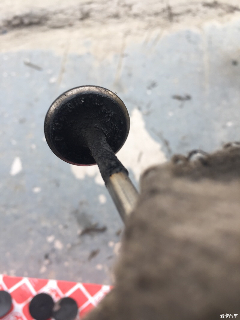

剩下发动机缸体。活塞顶部的积碳......
重点不在这里。

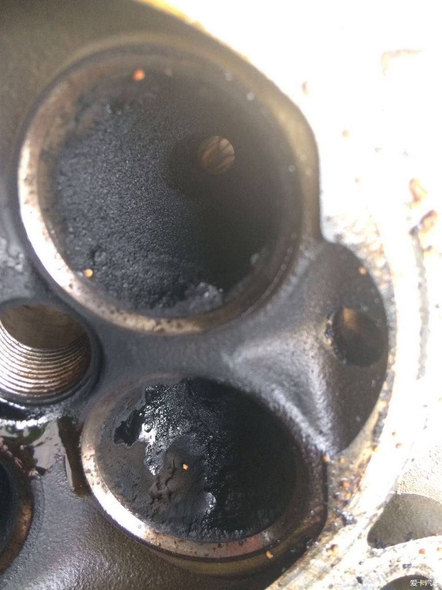

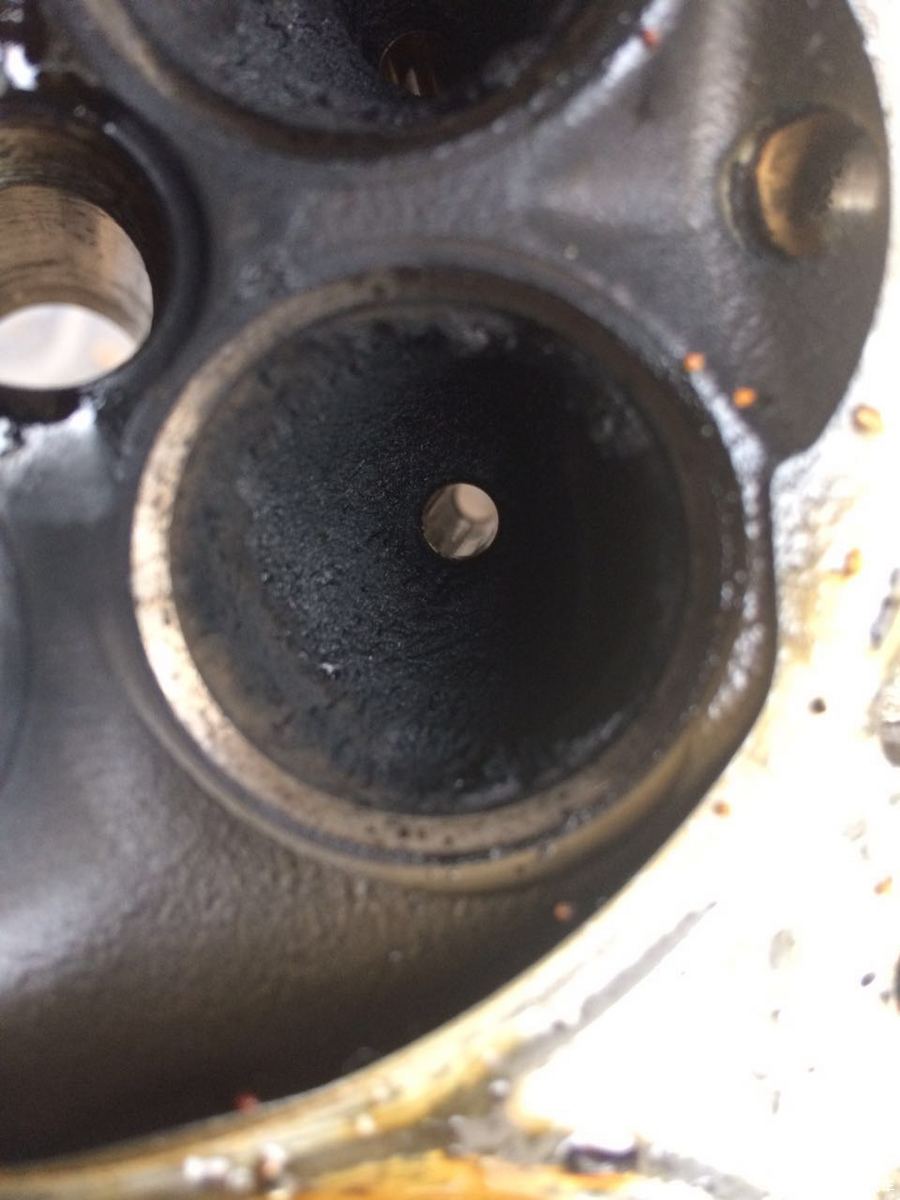

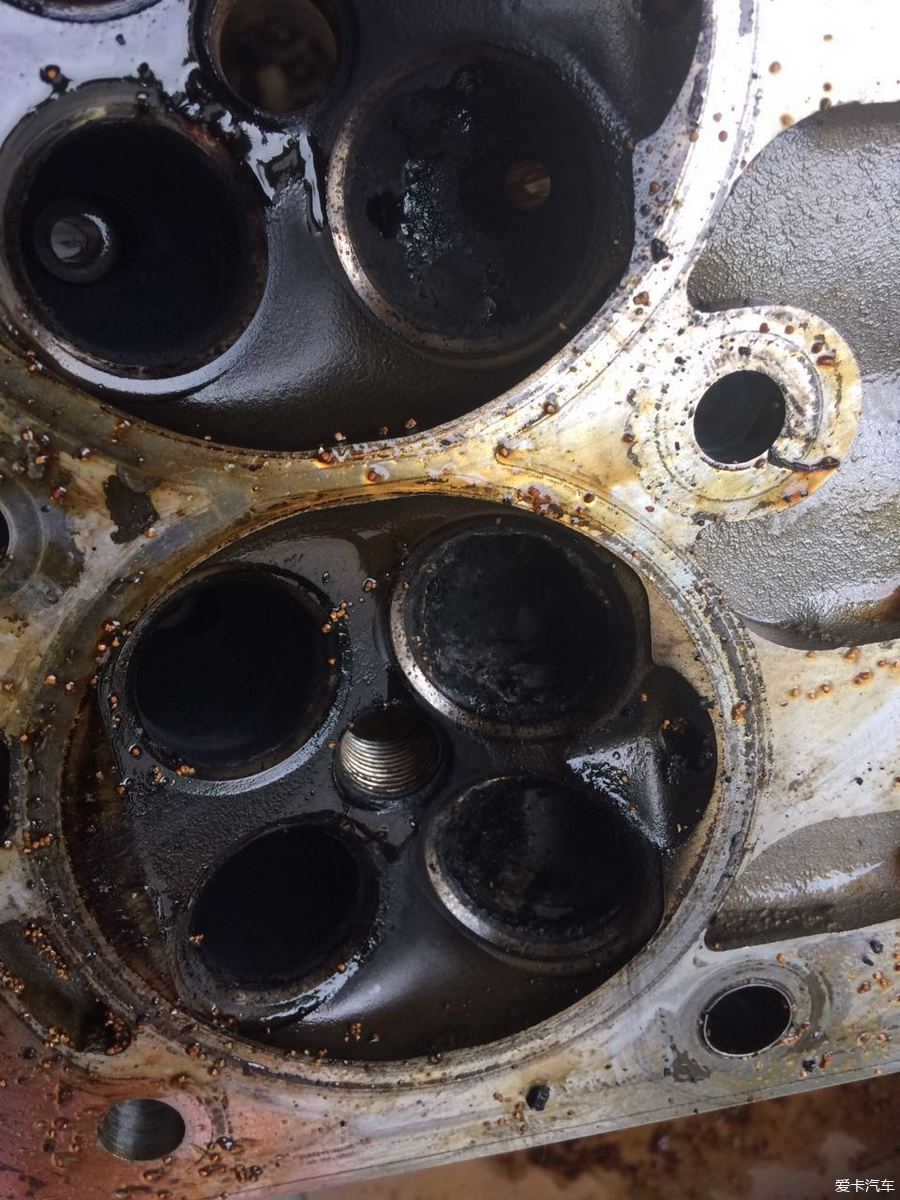

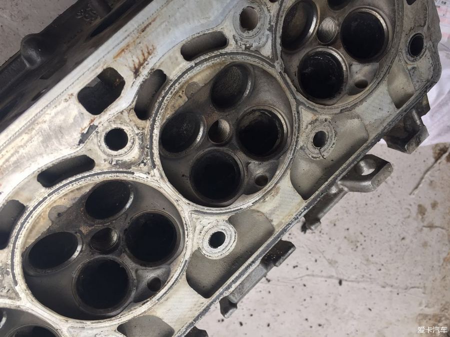

我们来看看进排气的口。
照片反映可能稍微欠缺,这里还少了液压挺杆的照片,改天再补上。
直观点说,进气的空间已经被结焦快满了。进气量大打折扣......

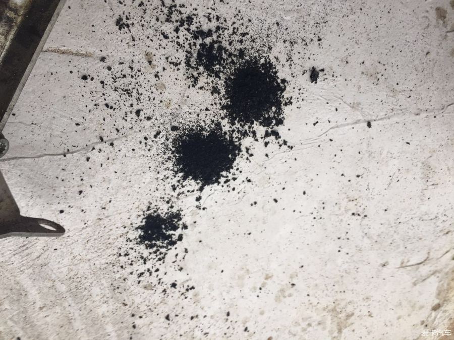

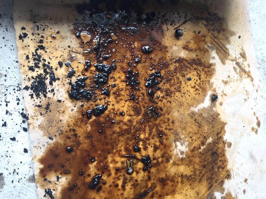

因为在操作的时候车友过来装摆臂胶套,只是简单的处理了一下。看看蹭下来的积碳。

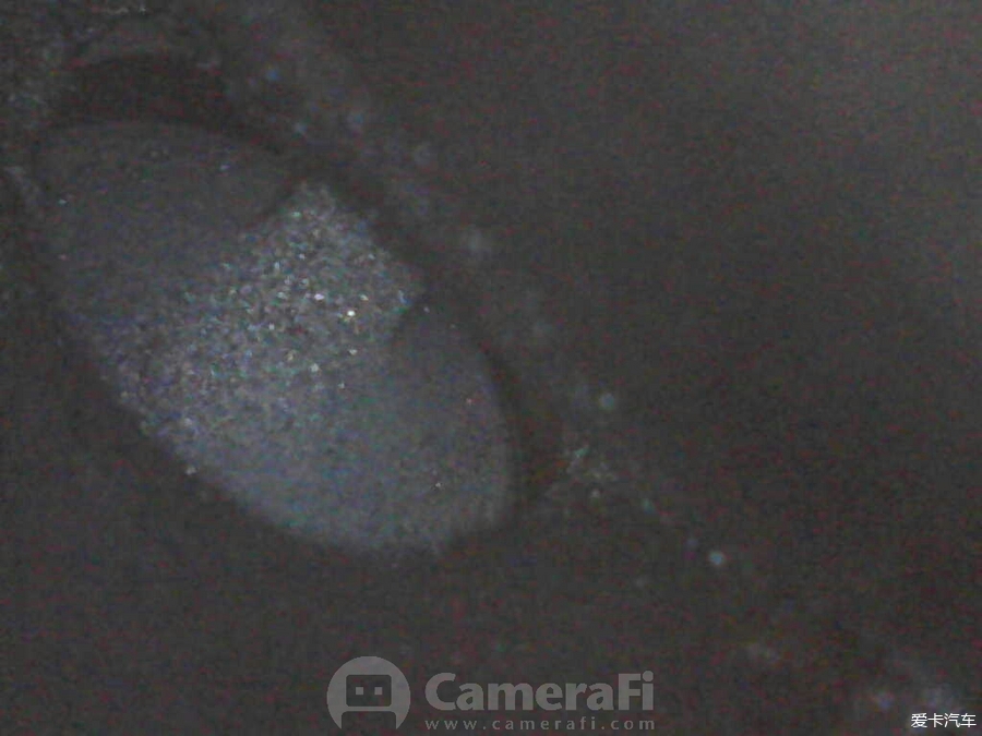

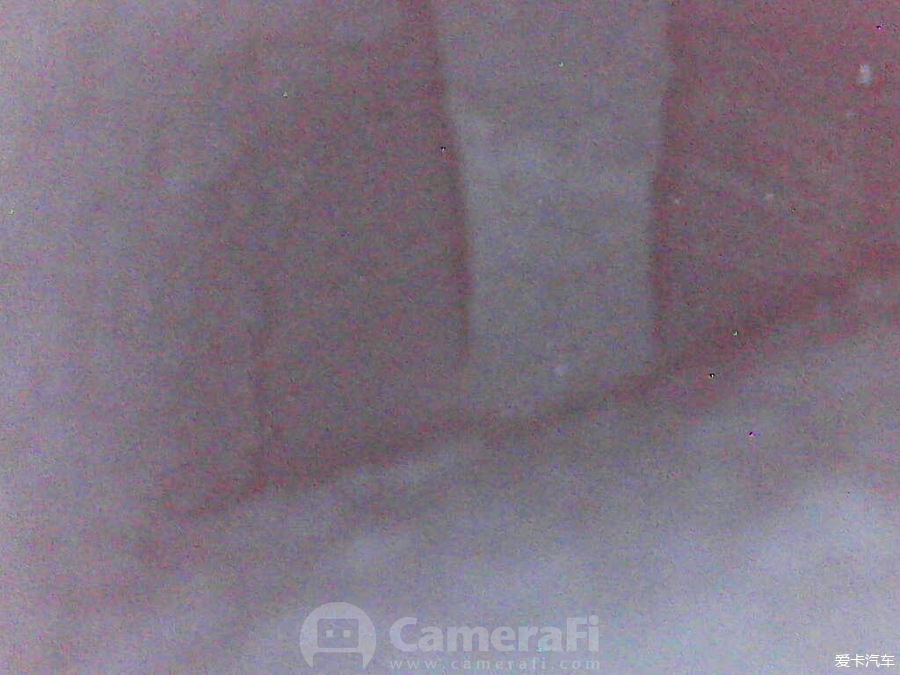

占楼,这个是进气积碳的内窥镜视频。工具质量有限,大伙凑合看。

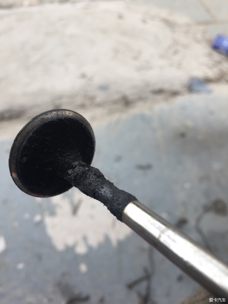

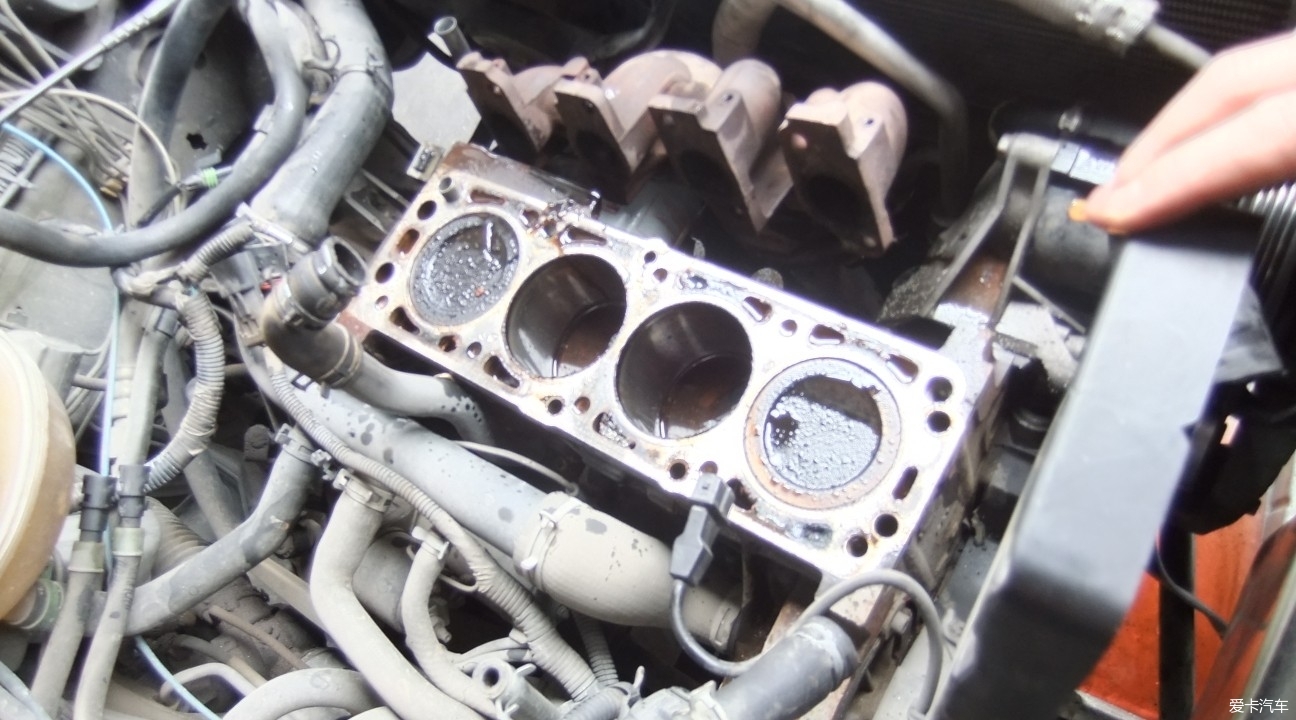

本来没这么恐怖,拆缸盖时防冻液漏进去,看起来就吓人了,其实积碳这东西是个平衡过程,洗了还会有。照片是前一辆车14万公里时换气门油封,修车工说有积碳非要清理(既然烧机油,积碳肯定比不烧要多一些),我无所 ......
1.6的进气结构相比1.4T的要简单一点,另外机油对进气的影响理论上没那么大。其实拆发动机这件事,个人觉得安装的时候只要够细致,问题应该是不大的。
