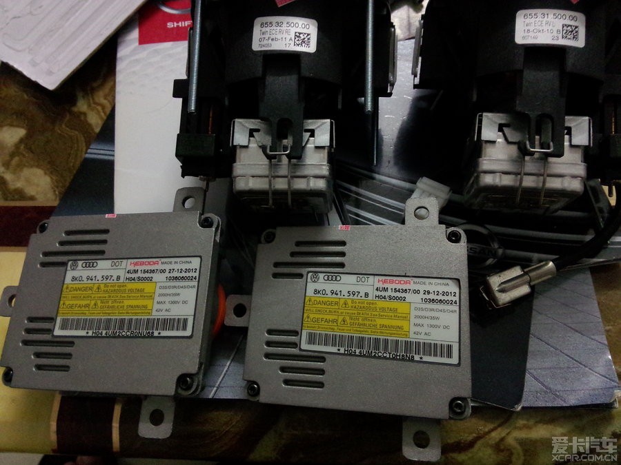

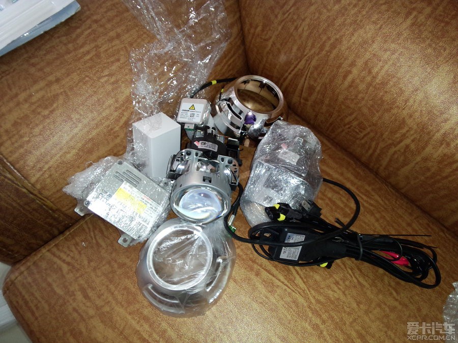

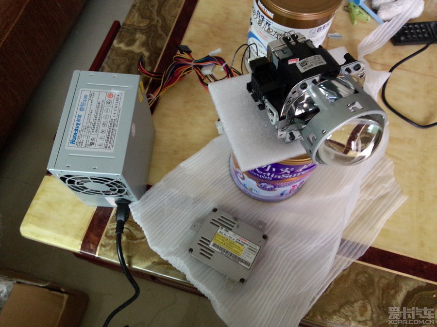

  配件总览:

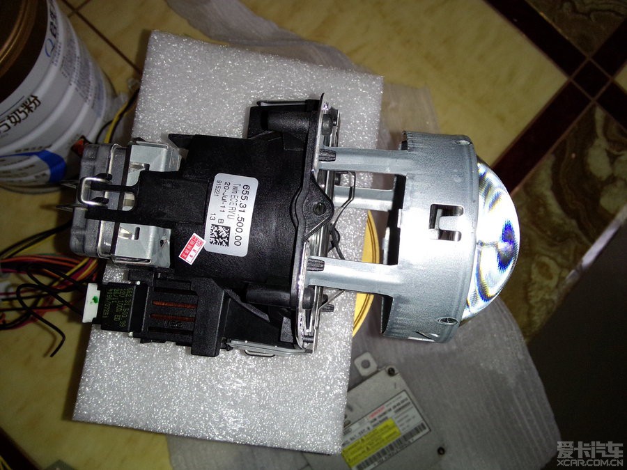

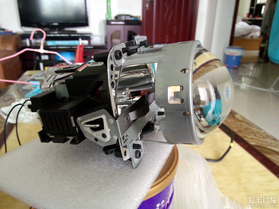

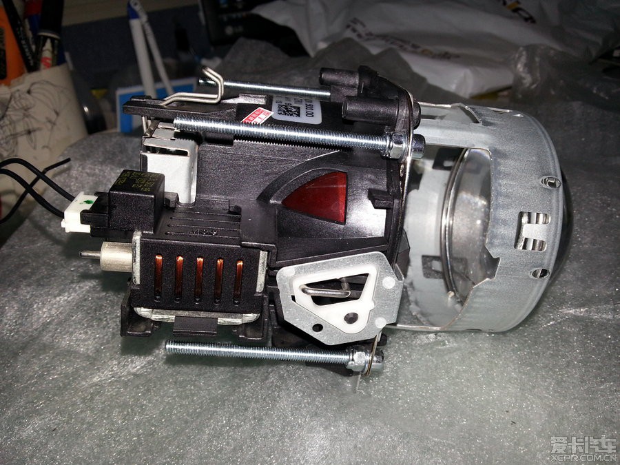

透镜的出处:宝马7系或者3系的不随动转向款

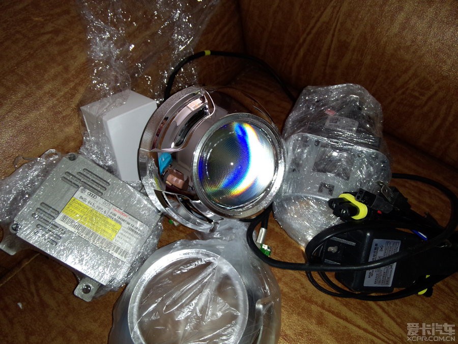

透镜细节

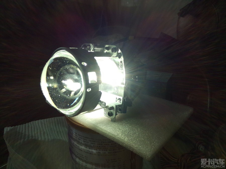

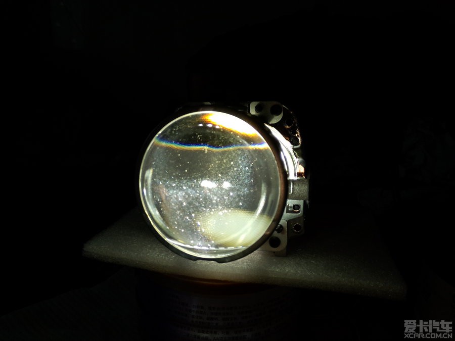

通电测试

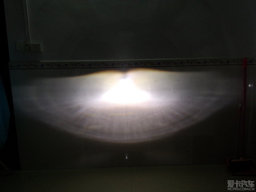

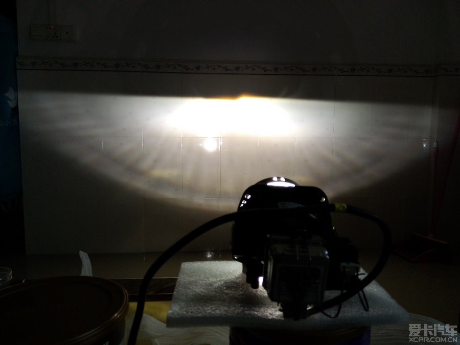

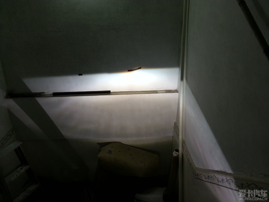

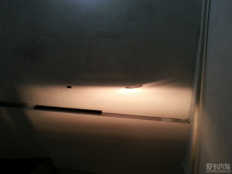

透镜近光光型

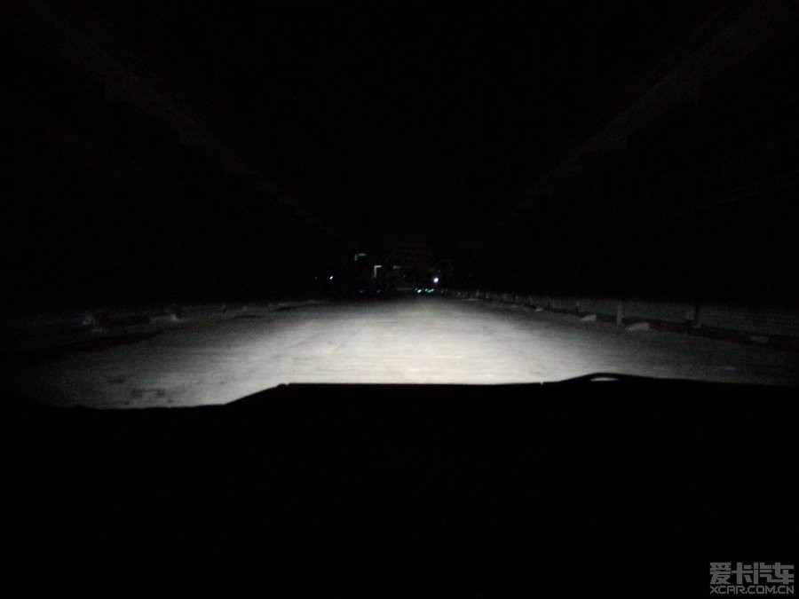

远光光型,看到中间的大三角,此款透镜的精髓

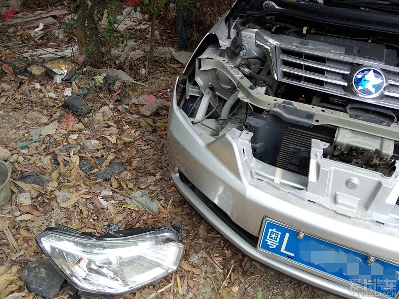

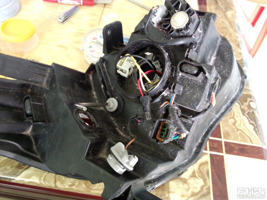

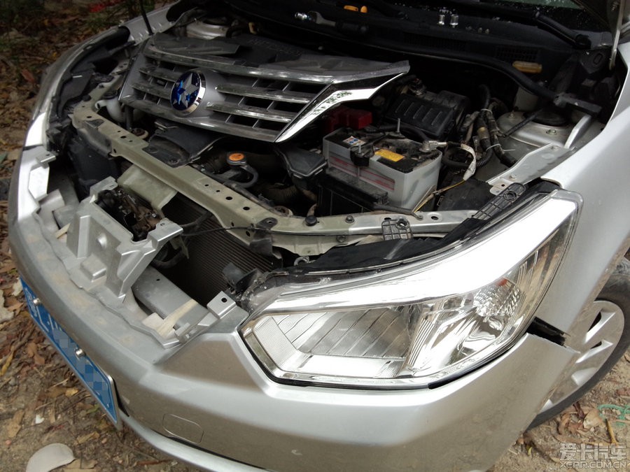

拆车了,我拆大灯的步骤是先拆中网,不拆整个保险杠
原车大灯覆膜保护,顺带留个纪念

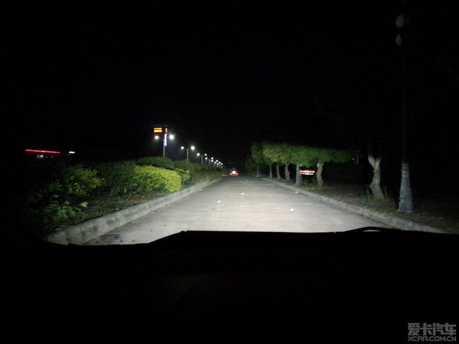

试光,原车灯光对比上面的透镜+氙灯,同一面墙同样距离,可以看出巨大的差距

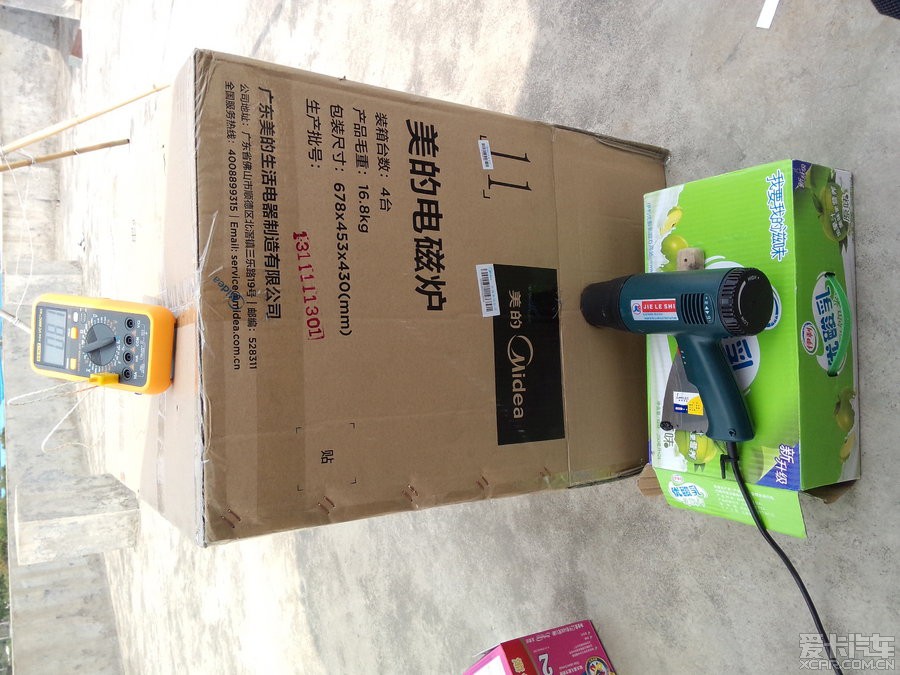

纸箱做土烤箱烤灯,万用表监测温度,总共烤了大概15分钟,温度最高的时候控制在120左右

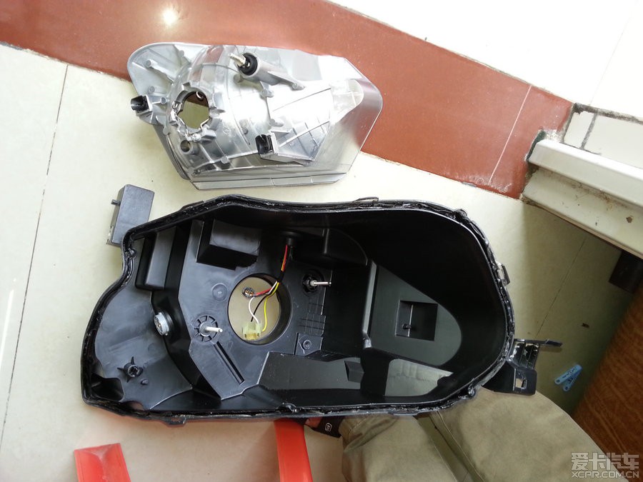

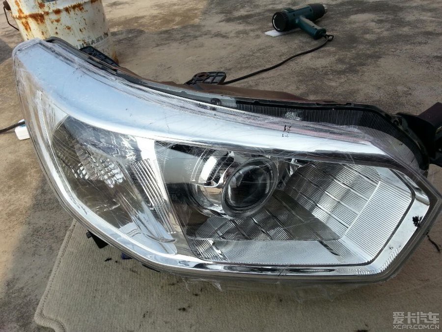

灯壳开了

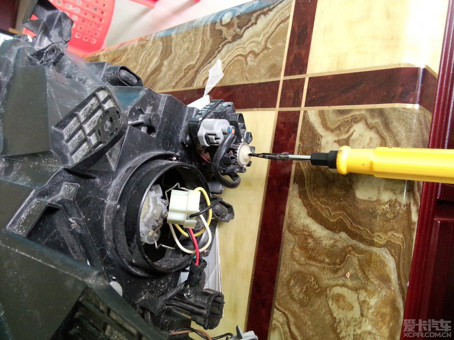

拆灯碗
灯碗定光位置选在楼梯上
装上原车灯泡在墙上定光做记号

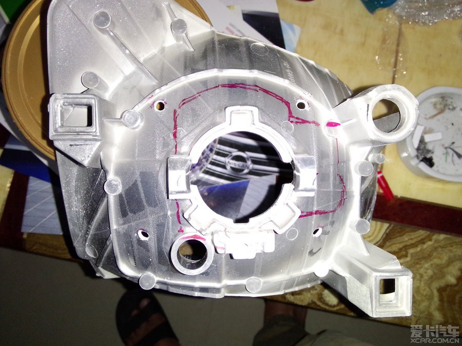

灯碗切割过程比较脏,我就没拍照了,自制了个简略的定位模板,方便打孔和定位
灯碗挖好了

对光定位
左边
右边

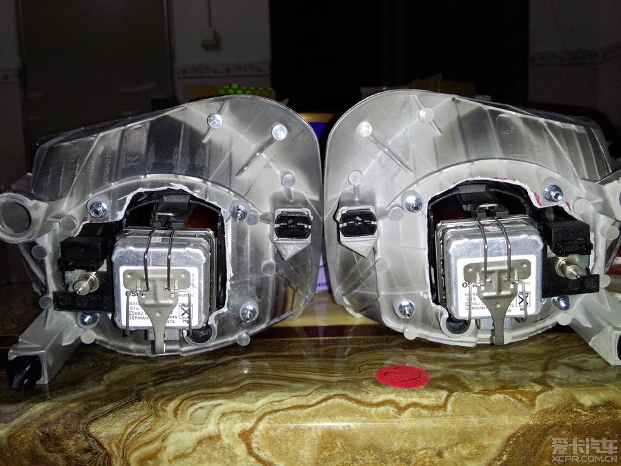

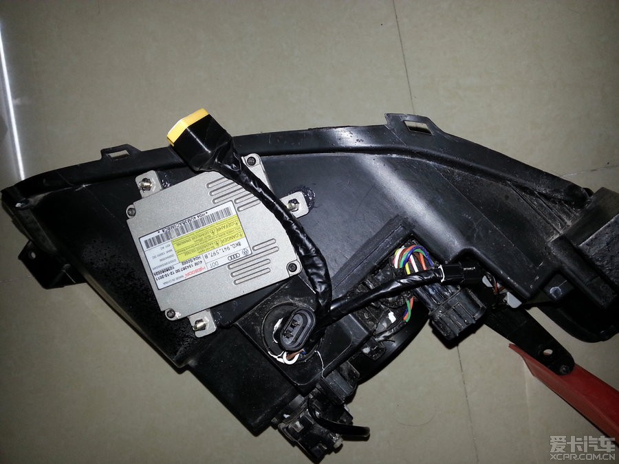

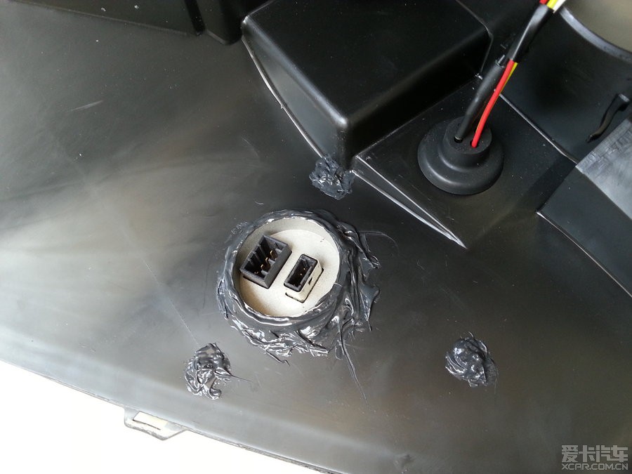

灯壳打孔装安定器,做好对插的安定电源线插头、H4线组插头一级变光线插头
调好光后,接着封灯,帅气的大灯改好了,剩下的就是装车了

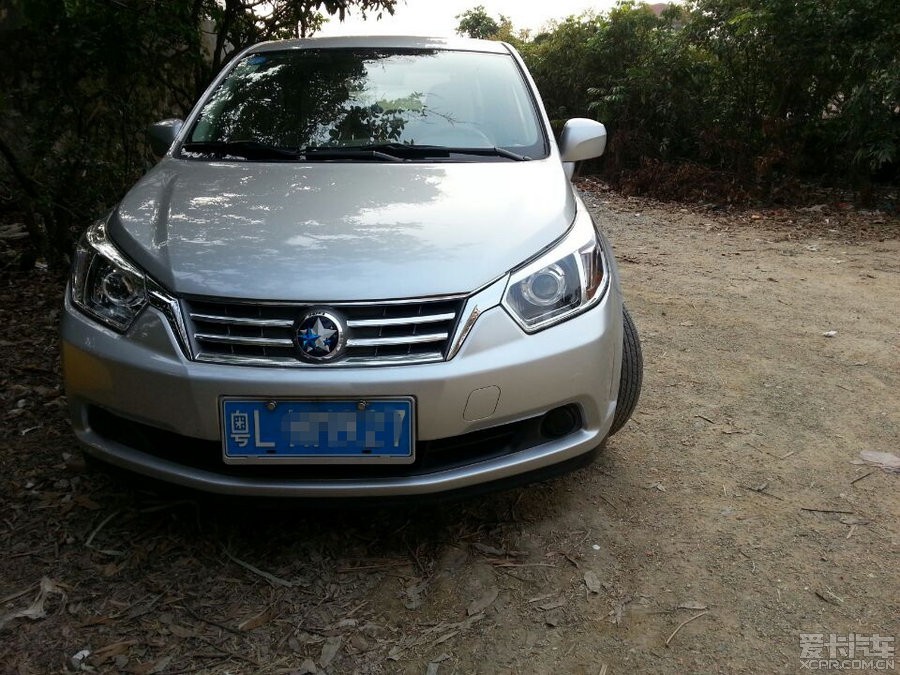

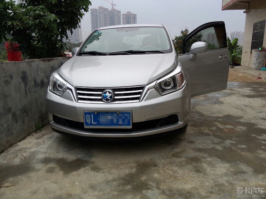

一对来个合影
装到车上,装灯之前先把H4线组排好接好,然后插头对插就完成了

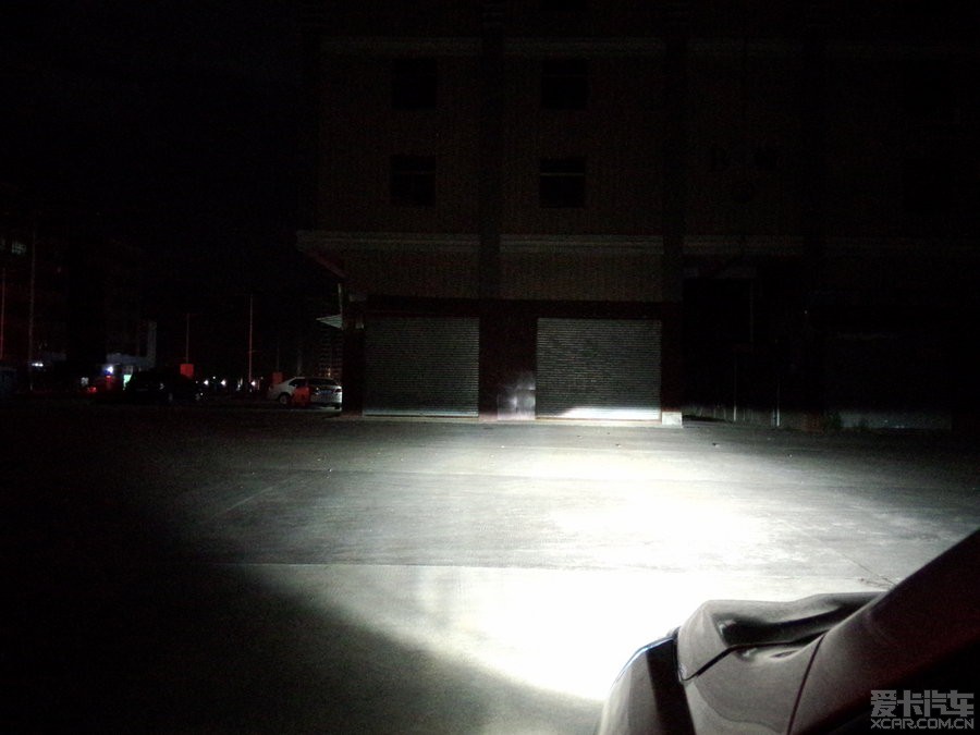

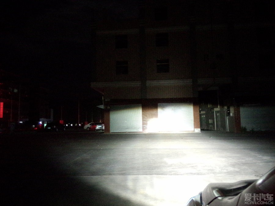

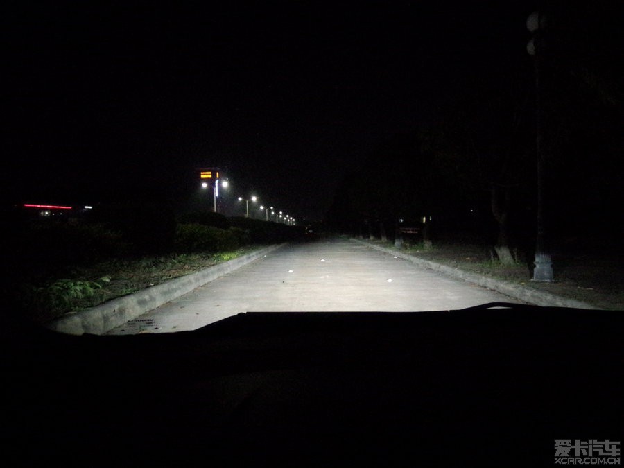

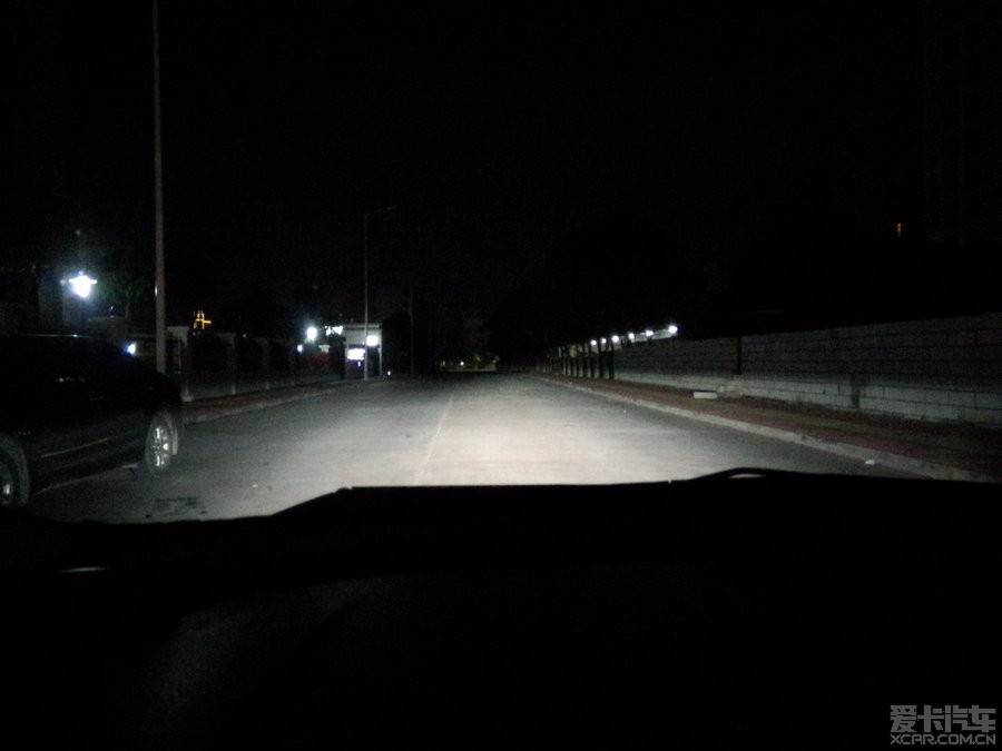

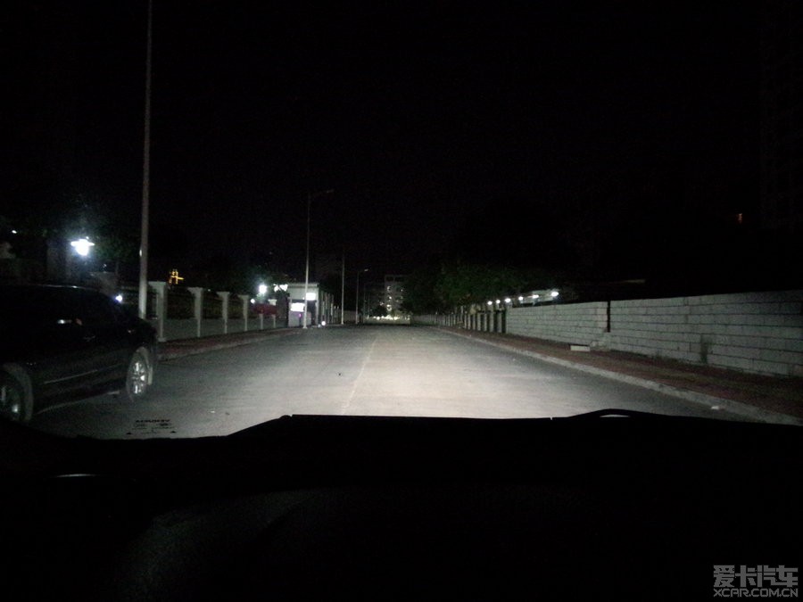

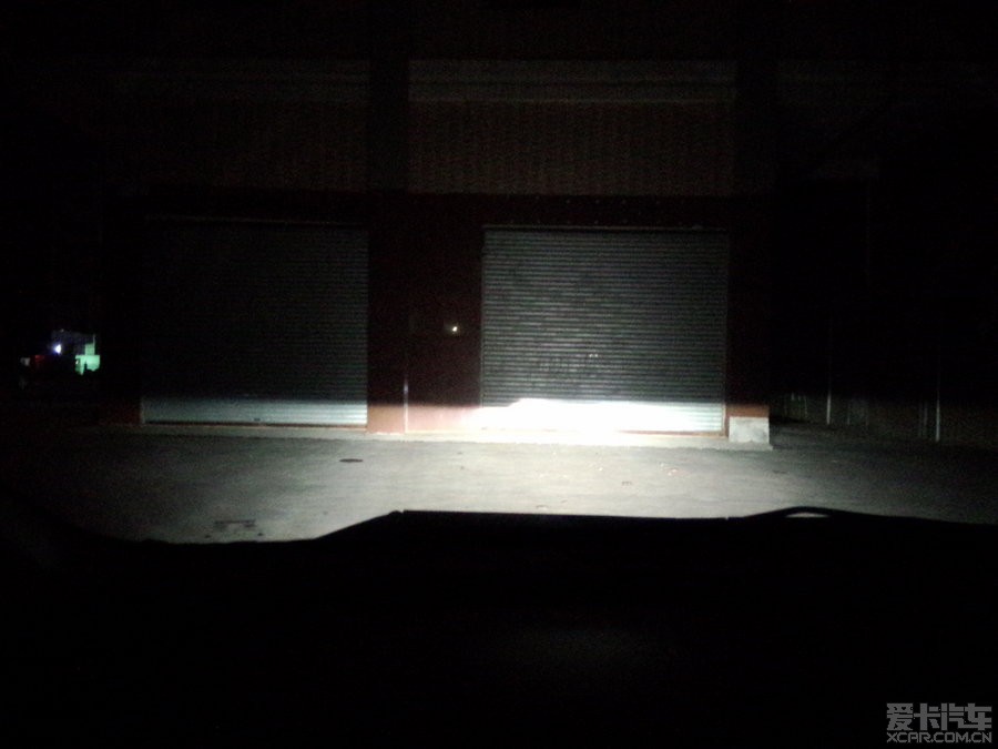

实际灯光效果图
