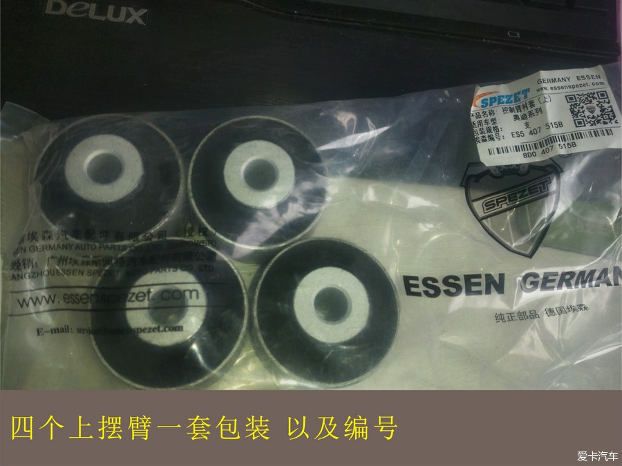

随后通过网络找到 埃森汽配经销商 订购6个胶套

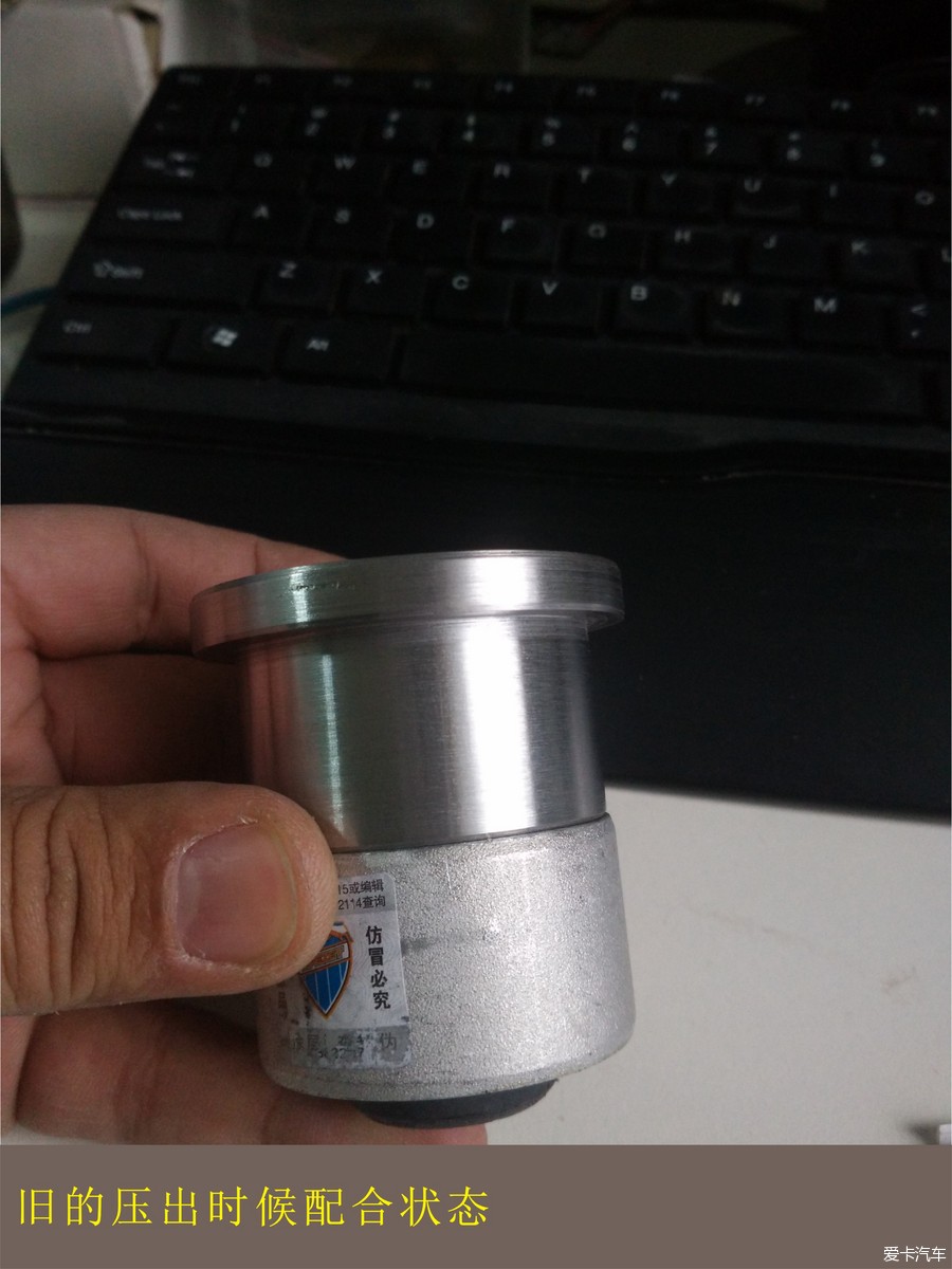

胶套收到后测量尺寸 加工压胶套磨具: 这个简单 直接圆钢车床半小时搞定
模具压出旧胶套的一头比新胶套外径小3毫米 因为新胶套压进过程中还要挤压收缩2毫米不到

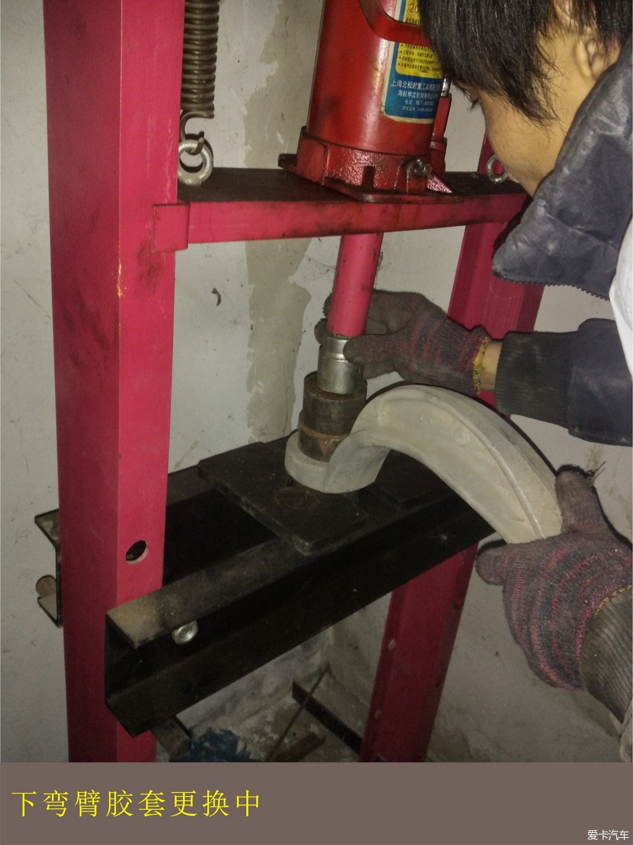

先压出旧的
再看看压出旧的胶套后
再压入新的  压的过程中注意角度 方向
压好后安装回去 这里需要注意:安装时候摆臂基本是水平的 因为轮子悬空的 如果直接球头压进羊角 再紧螺丝 那么当轮胎落地后 你的摆臂胶套将一直处于一样扭曲的状态 影响寿命  这一拆的时候最好做好标记或测量自然状态下摆臂距离某一个固定点的尺寸
一个一个拆 一个一个压 一个一个装
