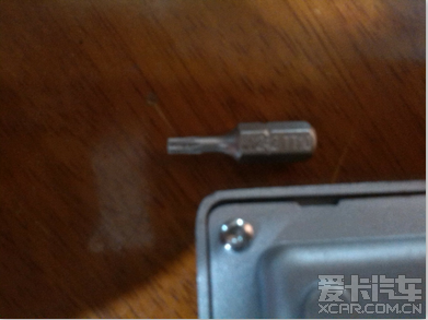

主机的背面有4颗花键螺丝,需用T10号花键螺丝刀头拧开。

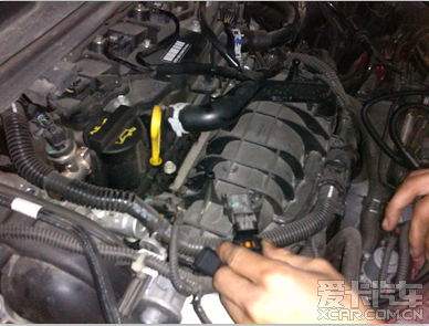

ECU安装选择在上海爱卡翼虎群据点。在此感谢上海宝铭汽配修理厂的老板陈细铭以及多名技师的热情服务。整个安装过程只有20分钟,可见娴熟程度。施工完毕离开汽配城时陈老板怕门卫拦住我不放,还冒着大雨撑着伞跑到门卫室去打招呼,这服务没话说了。再次感谢!!!
由于施工时光线不佳,无法很清楚的拍到具体的插头和插孔对接。
线束安装完用塑料扎带捆扎固定。
ECU安装完毕,点火启动,一切正常

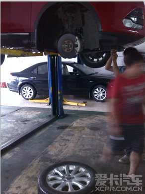

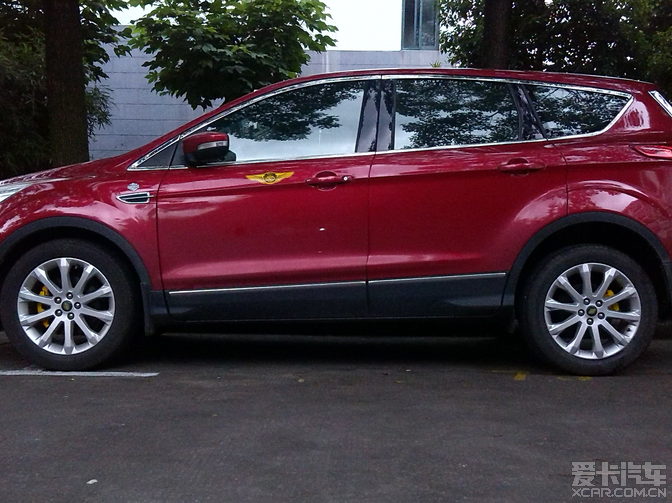

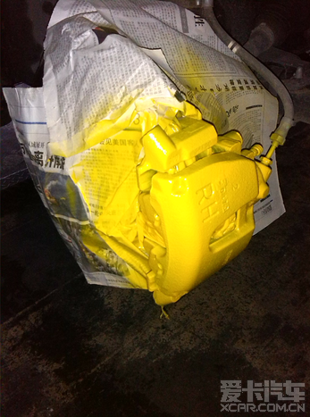

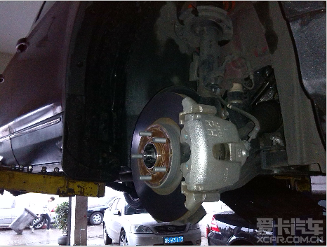

同步施工的还有4个刹车卡钳喷漆改色,由于车身是红色的再喷成红色的反差不大,不够醒目,因此选了耐800℃高温的黄色卡钳漆。
卡钳改色喷漆分以下几个工序:
1.拆掉轮胎
2.用砂皮纸打磨需要喷漆的部位。
3.把打磨过的部位擦干净。
4.用压缩空气吹扫整个制动分泵。
5.用喷雾清洗剂再次清洗需要喷漆的部位,确保油污和粉尘全部清除。
6.把不需要喷漆的地方用胶带、报纸等材料包扎起来。
7.开始喷漆,喷口距离卡钳30cm,太近了会产生“泪滴”现象,分3次喷漆,每次间隔10分钟,待晾干之后再喷第2层,也就是说至少要喷3层漆,才能完全遮住底层的金属色。
[ 本帖最后由 戴维森戴戴 于 2014-6-23 19:59 编辑 ]
发表于 2014-06-23 19:56    IP属地:未知
爱卡币+20
共获得爱卡币
8.完工
