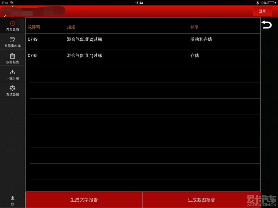

故障灯亮起,检测发现两个故障码,大家给分析、分析呀.....
爱卡币+10
共获得爱卡币
简单说下,两周前,故障灯亮起,车辆一切正常,所以也没怎么理他,结果到了下午开车,故障灯自动熄灭....
以为是误报....
前天故障灯继续亮起....觉得有问题...
拿上诊断仪,一看。...果然有问题
大伙给看看,啥情况,哪个地方有问题....

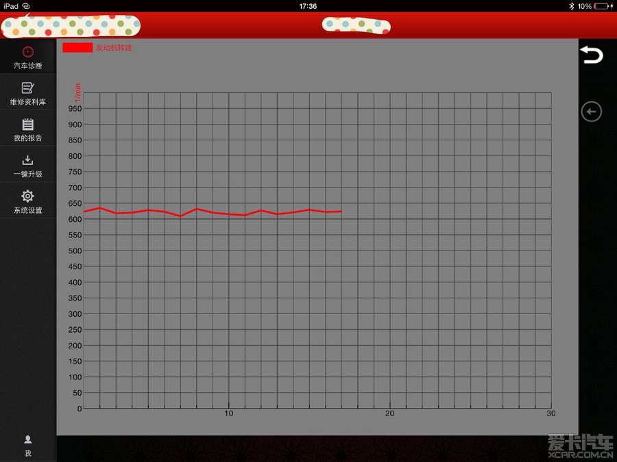

随便看了下,发动机怠速的时候,很不稳定.....
还有,最近发动怠速的时候,车子一点点抖动....

嗯!自己买的,买来耍耍的!飞哥怎么看这个故障

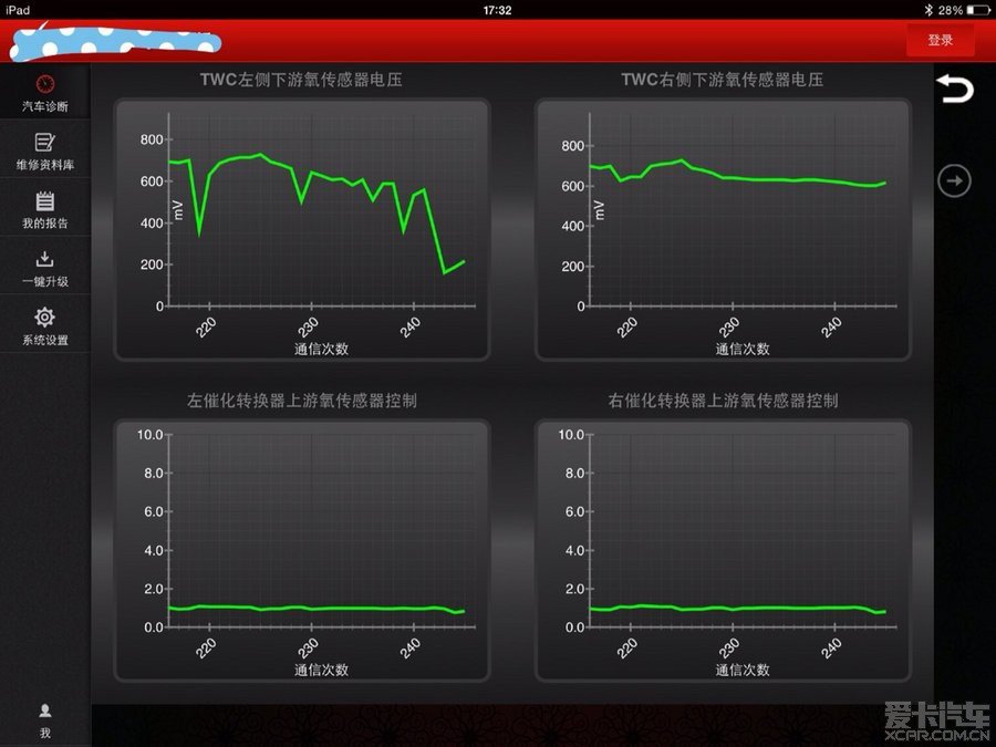

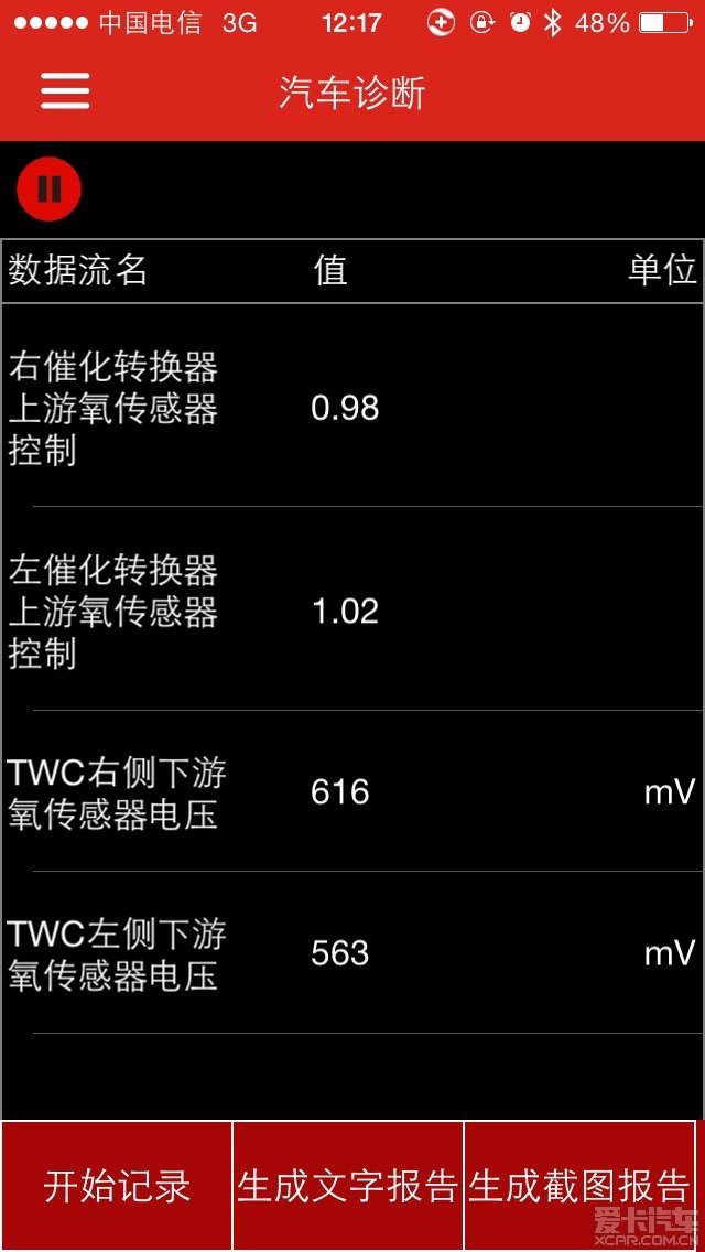

今天特地带着设备开车!发现三元催化两边的氧传感器一个很稳定,一个很神经!会不会这才是关键呢?

顺便让小工注意左侧下游氧传感器的数据流,接上XENTRY,上路直接比较数据流,我估计这个左侧下方的氧传感器也有嫌疑。
因为每次都是两个故障一起来,所以我的想法:肯定是整体控制地方有问题!不会是单个点火系统或氧传感器!
