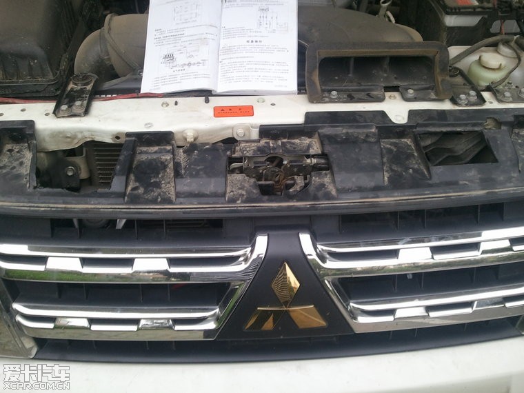

绞盘安装在下图的地方,在水箱和前杠之间

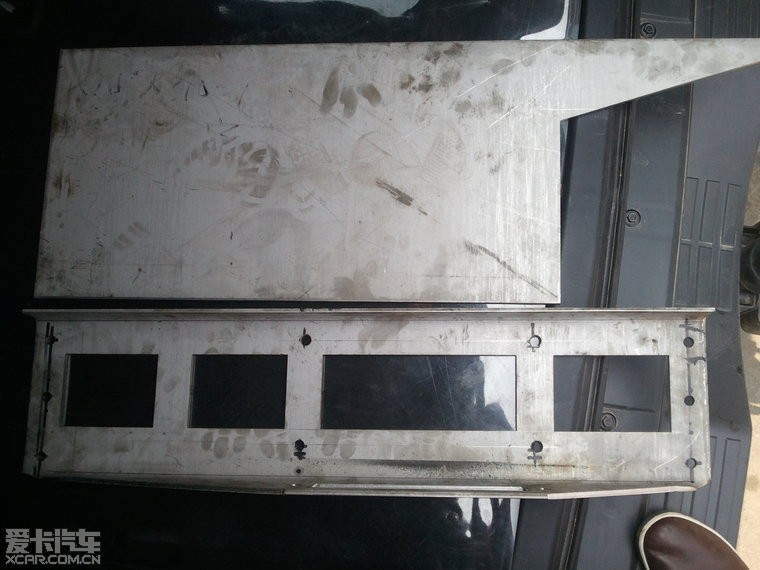

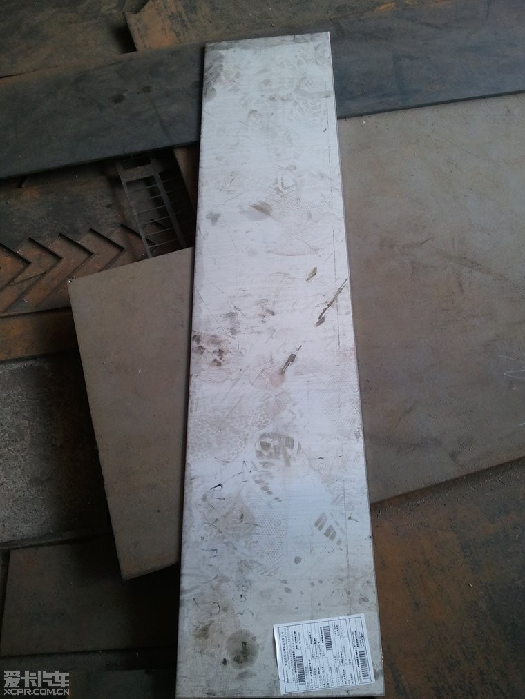

量好尺寸后购买的304不锈钢板,6mm厚,价格420元,由于没有合适的边角料,只能买块大点的,最后剩下的料可以卖180元左右!
开始整板激光切割!切割费用是60元

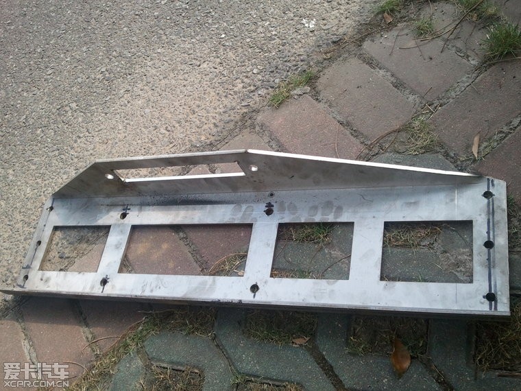

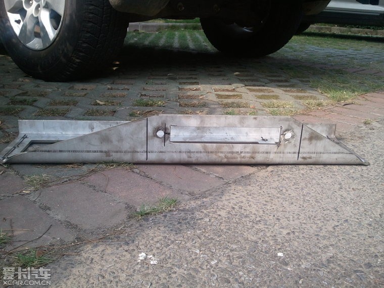

切割后折边成型的绞盘托架,折边的费用是30元
切割后剩下的预料,已经不能再做一个绞盘托架了!

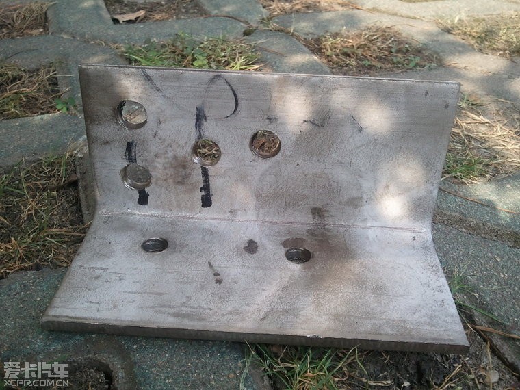

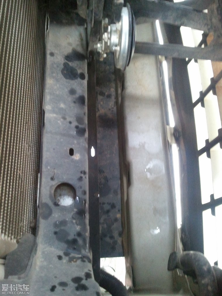

与两端大梁固定的连接件

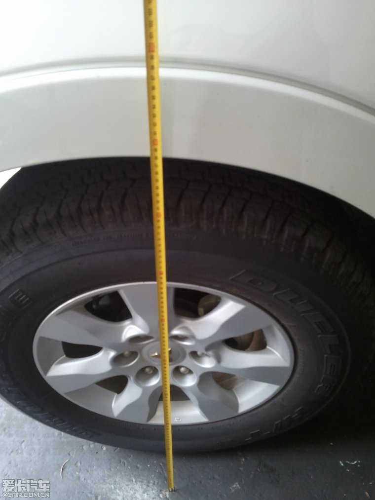

绞盘架做好后就开始安装了,下图是安装绞盘架之前的前轮眉离地尺寸!有点模糊,但还是可以看得出来,尺寸是88cm

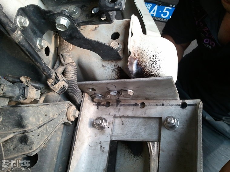

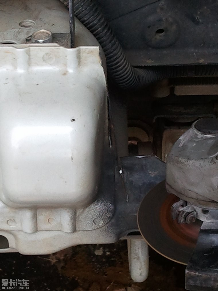

拆开前杠后,车两端的大梁包头的旁边需要切割一下,好让绞盘架能降到最低点,切割部分如下图

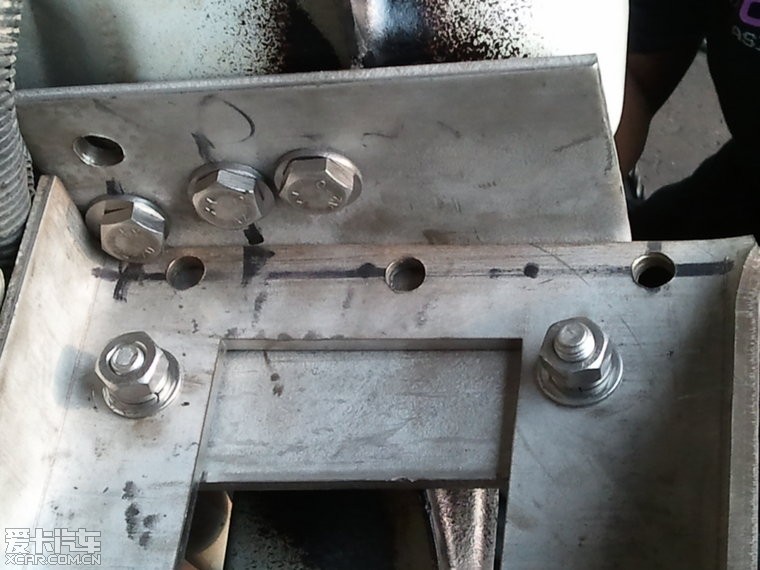

采用直径10mm的螺栓横穿大梁,如下图

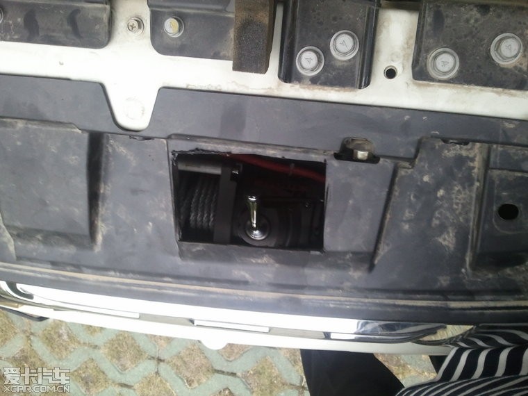

绞盘安装好之后的图片
下图左右各一个手孔,一个是用来插绞盘连接线,一个是用来调整离合

特别提醒:河南淡定大哥在使用绞盘时出现绞盘架变形,从照片和淡定大哥描述来分析,出现这种情况的原因可能有以下几种:
a:绞盘出绳的角度下侵太大。
b:受力负荷超出绞盘架承受范围。
在此建议,按照此方法制作绞盘架时,请将绞盘架底部的长方孔改切成圆形孔或不切孔!

3,不足之处在于由于大梁是中空的,如果横穿大梁的螺栓锚固的非常紧的话,螺帽与大梁的接触部位会向里凹,所以在锚固的时候不能使用加力杆锚固螺栓

5,本帖1楼第一张照片中间部位的支撑架要拆掉,喇叭的位置要上移。另外导绳器部位的中网要切除,除此外,不需要其他的改动。

很不好意思的告诉大家,拖车试验暂时还不能做,在试绞盘时,发现一个小问题,就是控制盒的继电器有问题,通过手柄控制绞盘,只能出,不能进,现在控制盒和手柄一起回寄给厂家处理,电话沟通说是继电器无法脱开导致只能单向控制,等控制盒和手柄回来后再试验拖车的能力,到时上图给大家!
