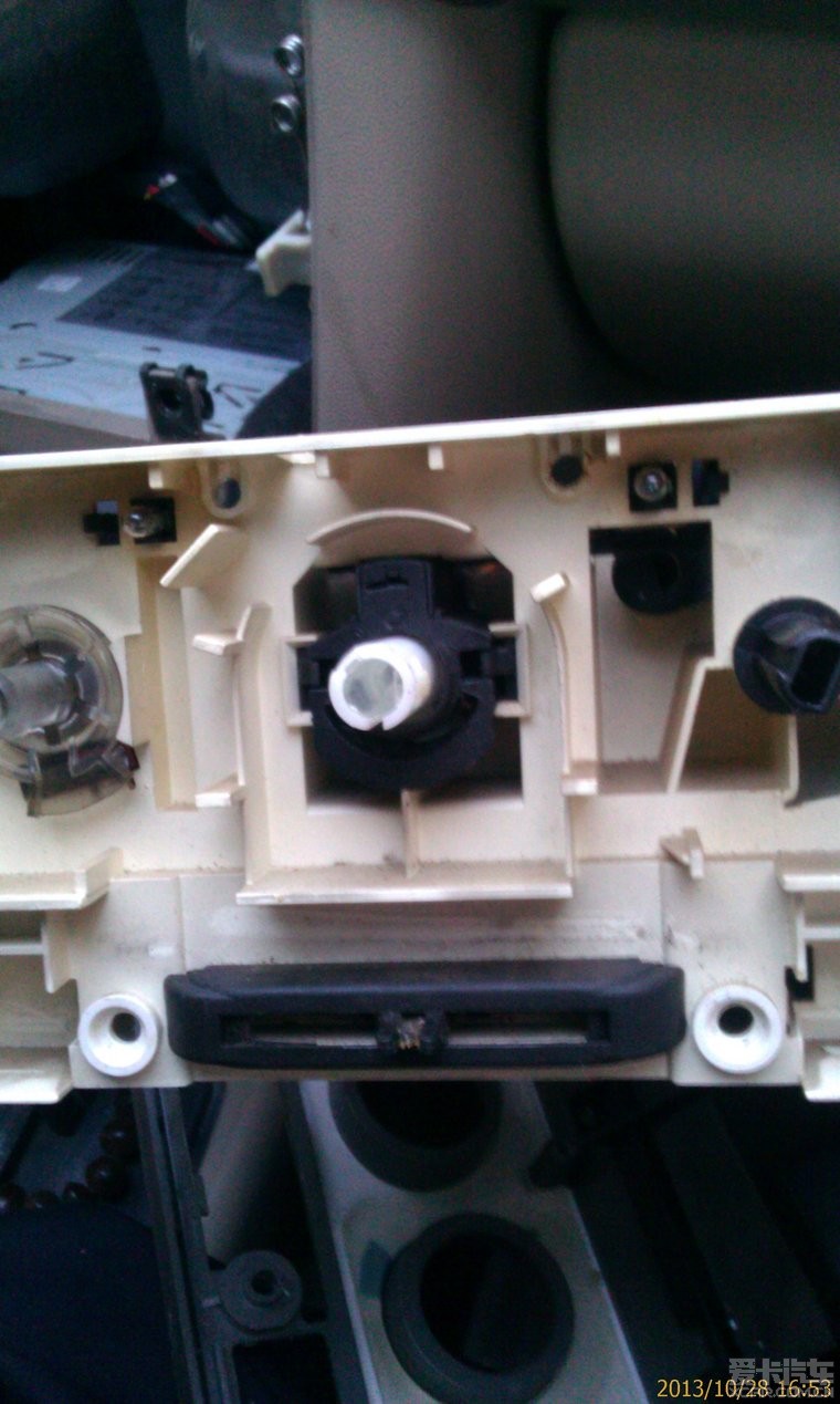

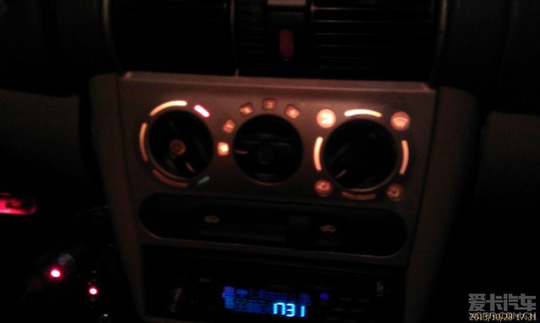

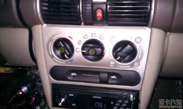

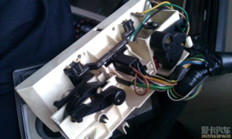

今天去汽配城买了T5的灯泡,1元1个买5个,自己动手把空调面板下的灯换了。其实也很简单,拆的步序按网页链接,上面的档位线退掉后,塑料卡子扳一下就下来了。背面还有两个螺丝,拧下后,把上部空调出风口漏斗向上扳一下。就能把灯座部分的部件拆卸下来,但要小心顺势拆卸。

发表于 2013-10-28 21:40    IP属地:未知
原帖由 qshhui 于 13-10-28 21:00 发表
楼主!能不能详细说一下,如何拆下面板的,我试过,不知从哪下手拆。
拆卸按网页链接,很方便,就是费时!

发表于 2014-07-12 18:54    IP属地:未知
引用 超低空 于 14-07-03 20:35 发表的回复
请教楼主,灯泡怎么拆,我的灯也都不亮了,上回面板拆开了,但是灯泡拿不下来,是从前面直接拔灯泡,还是从后面拆?
面板灯泡直接从前面取出
发表于 2014-08-14 23:06    IP属地:未知
从前面拿出,用小套管套住拔出
