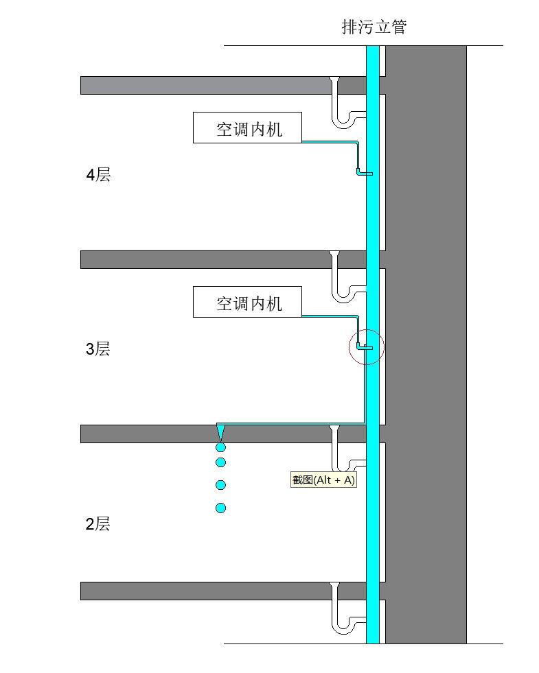

投票标题: 这样的漏水情况。大家觉得2楼的损失应该谁来负责赔偿?(单选) 参与投票的会员最热投票最新投票
3楼应该负全责
3楼应该负主要责任,4楼应该负较少的责任
我觉得应该还有别的选项

如果排污管是土建项目,开发商赔。
我觉得这和开发商没啥关系啊。排污管本来也不是让你随便开孔往里排空调水的啊。而且还不接好。

别管排污管中的水是从哪里来的,谁导致排污管中的水出来的谁负责啊,这还有什么好说的?

国人真是奇葩,把空调水管接到排污管,不怕臭气内灌么?
这个帖子叙述的简单,实际上他们应该都知道那是根废弃的排污管,原帖里有图有交代。不过现在下面接到雨水还是污水管道就不知道了。

妥妥的该3、4楼的赔,但是估计要打官司,因为可能没证据,最好是协商。另外问下你这画图水平高超,用什么软件画的?
CAD啊

引用 xuser19549436 于 2023-8-9 22:37 发表的回复
用Visio画的吧?
CAD

32楼是正常排水,但30楼由于空调排水孔处理不当,导致内壁水从孔中流出,并浸泡了30楼地板(防水没做好)且漏至楼下
一句话总结到位

30楼全责,32楼无责,不能说30楼空调可以排水,32楼空调不能排水。毕竟水是从30楼的排污管手工开的孔溢出的。万幸的是滴水是空调水(无色无味),不是洗澡水。
我也是这么认为的。但楼上的觉得我家的损失和她家出的检测费应该由他们两家共同承担。

退一步而言,目前国内没有法例规定空调排水不可以接入排污管。在改造过程中,在排污管挖洞的业主应该考虑及预见到楼上可能存在的排水需要以及污水进入自家的可能性。由于30楼业主改造方案不当,后期空调排水接口上倾并存在缝隙,导致楼上后来的空调冷凝水从接口缝隙流入30楼地板,最终因为地板没有做防水,对29楼屋顶造成滴水问题。
出现纠纷后,既然30楼,32楼都同意承担29楼一半的维修损失,楼
赔偿的事是已经解决了。
32楼出了我家维修费用的一半;
30楼出了我家维修费用一半(再减去一半的检测费);检测费是她先全出了,但她想让32楼也承担一半,32楼不答应。
我家就出了另外一半的检测费,这事就解决了。
我发帖的目的就是想看看大家对责任的看法,因为我自己觉得这责任应该是30楼全责,或者说90%以上的责任。
