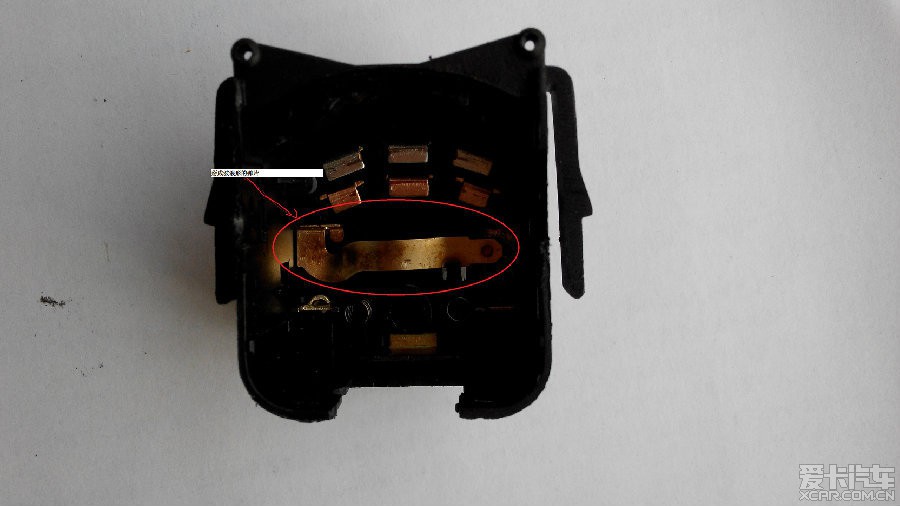

别O远近光开关有一个好处就是可以拆开,不是一次性的,而且在拆开的过程中发现塑料的质量还真是不错,依然蛮有弹性的,不会一使劲就断裂。
  由于不能闪大灯了,虽然闪灯不是什么好的习惯,但是有时还需要用一用的,没有这个功能总是有些缺憾,曾经修过一次,见上次的帖子网页链接

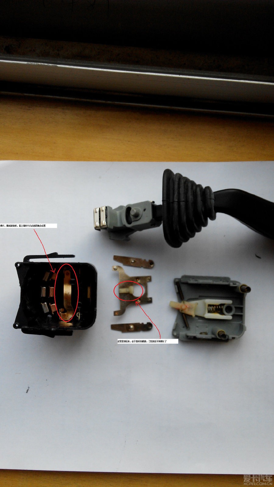

上次修复之后,用了一段时间又不能用了,于是再次打开,发现触点有些发黑,氧化的问题,于是打磨干净,解决接触不良的问题,但是仍然不亮,仔细观察之后发现是因为拨杆按压触电处磨损严重了,明显磨损了一个凹处,这样当扳动拨杆时虽然拨杆是动的,但是行程太短了,不足以把那个弹片压下去。上图看下[local]1[/local]
可是拨杆磨损处是没发改变的,好像坛子里有个TX说把这个地方垫高,但是用什么材料,而且这个在开转向灯的时候要和下面的触点来回摩擦的,如果光滑会影响转向拨动的顺畅。于是改变了弹片的形状,把中间掰高,再把触点处掰高,形成一个波浪形,既可以让拨杆压到弹片上,也可以在不按压的时候触点不接触,最终成功修复,看图吧

我的也拆开修复过,无奈触点烧蚀厉害,直接在4S店买了个新的,大概60几块吧。
往触点上加锡就行
