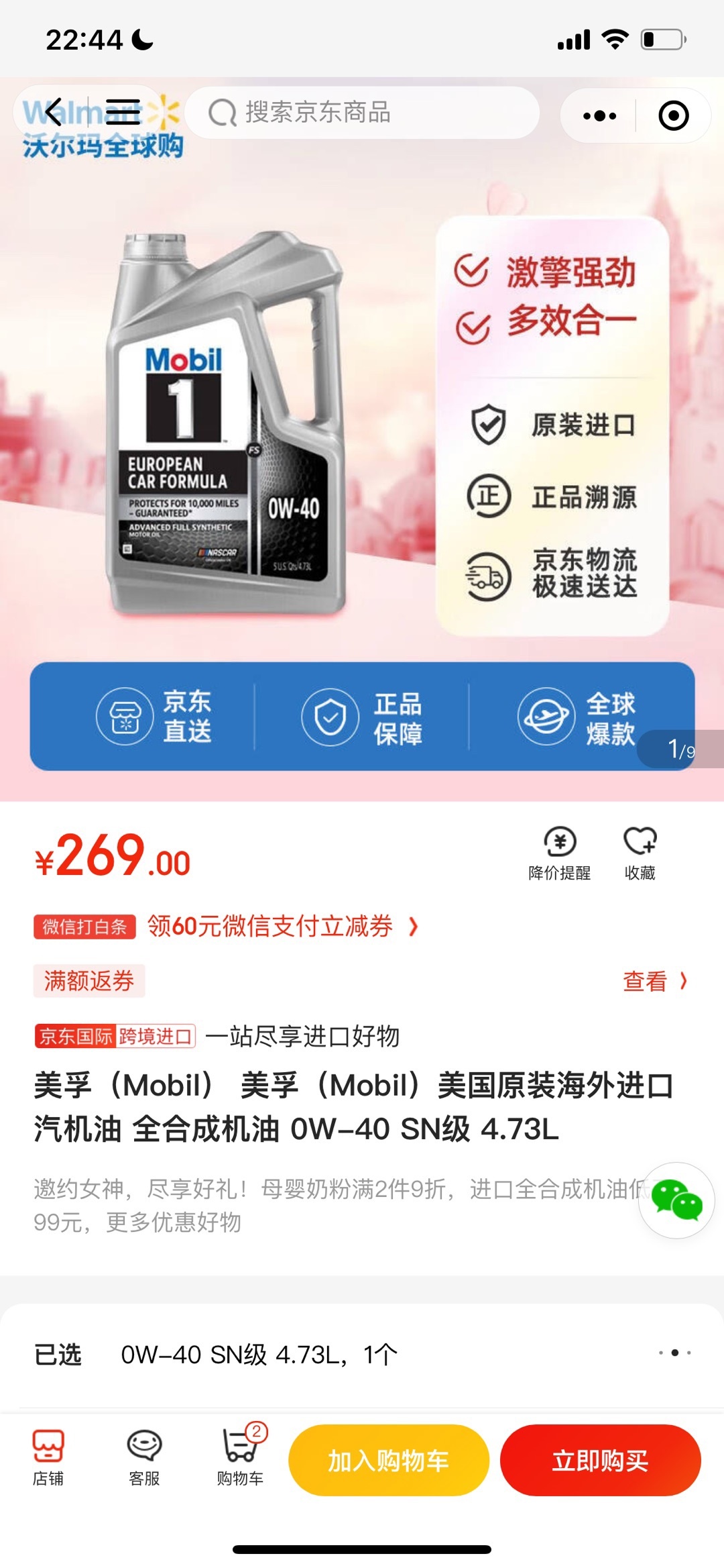

发表于 2023-03-24 21:33    IP属地:未知
引用 灬悠哉灬 于 2023-3-22 22:46 发表的回复
为啥我JD显示美孚fs这个一瓶就269
   要在618、双11等打折时,就有优惠了
