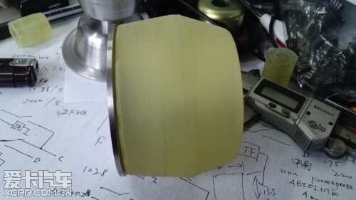

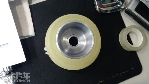

前一阵子试做一个护套,使用一个过年期间,昨天拆下测量,呵呵,这玩意还真是耐压,尺寸可以保持不变。太急,忘了照相。
所以今天总算下定决心完成了第一个PU顶胶的外形,这玩意真难加工,一不小心就缠到主轴上,断我2把刀,97元没了。
目前只是PU部分,还有金属托架在制作中,不日即可展现给大家。
计划帖网页链接

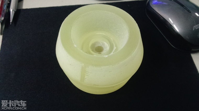

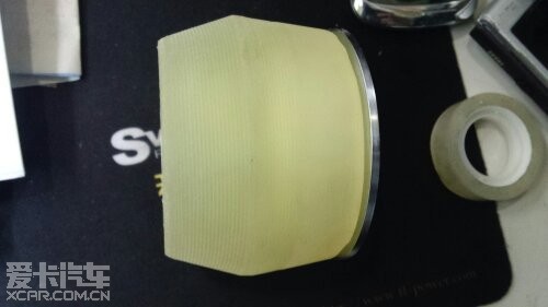

先来未加修饰的PU胶主体,还带工艺边和毛边未清除。

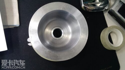

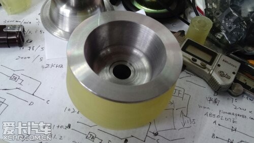

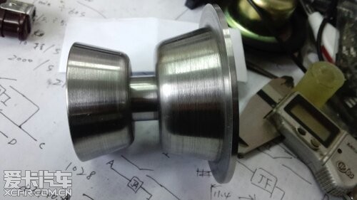

金属托架制作完成,等待电镀处理。
电镀回来,镀了硬铬,早知镀锌镀镍了就好了。不管那么多了

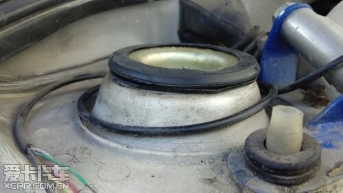

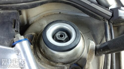

开始安装,其中有个插曲,自己DIY安装需要一个螺母,结果以前买的螺母比PU块的孔大,只能临阵做了个特制瘦长螺母,ok了
需要在平面轴承上装个垫圈,怕压坏了边上一圈塑料的护边,原装顶胶是软接触的没关系。
抹点油吧,管他防锈也好,润滑也好
安装过程实在来不及拍照了,跟DIY安装顶胶的方法一致,自己网上搜索吧,不难。

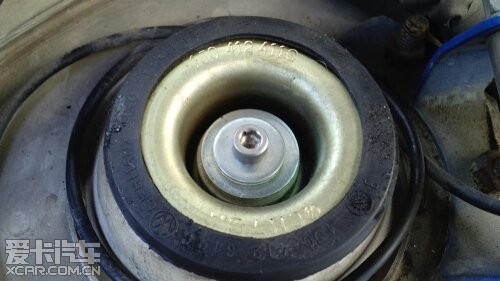

拆下特制螺母,换上导套,导套是没牙的,而且内孔比避震杆外径大,起到限位限高作用,防止磨坏避震杆螺牙。

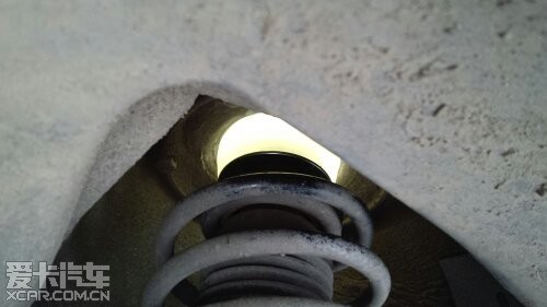

原来PU是半透明的,效果不错吧,朝上看像装了一圈灯一样,哈哈

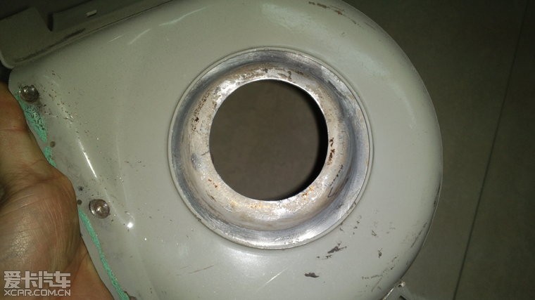

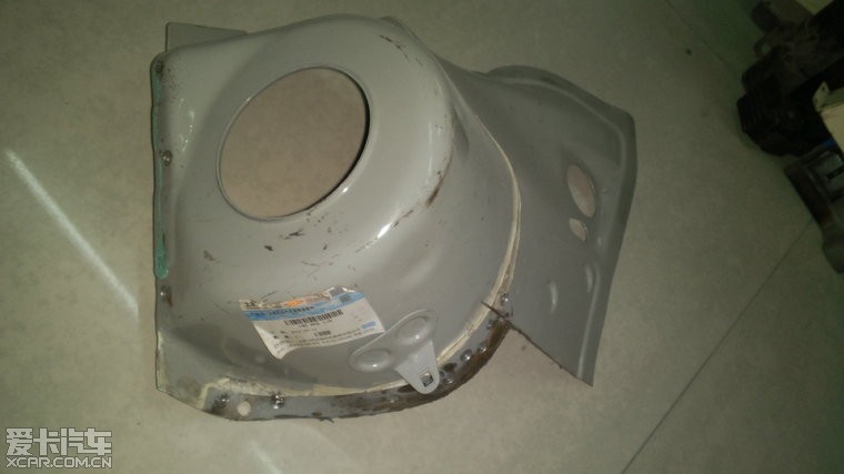

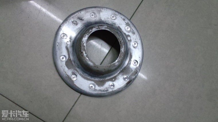

为什么还是改成了原装顶盖?是因为考虑到成本原因,做这些碗状物,价格不便宜,开模冲压又不现实,所以,也是临时对原装顶盖加以改装,节省成本,节约时间。
螺母下面还有一个平面轴承,只是忘了照相了,这样就让避震杆处于活动状态,随着方向机转动一起旋转。

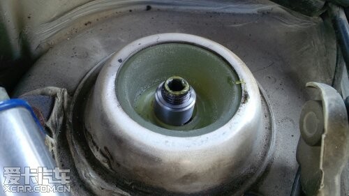

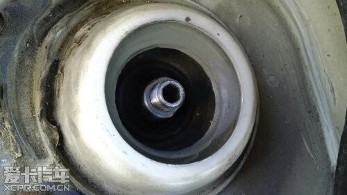

这是我左边的避震杆,至于为什么是这个样子的,要归功于国产的那套拆卸工具,当然我拆的频率也是比较高的,大约一年拆了3次,加上这次共4次了,第二次拆的时候杆子顶部的那个内六角滑牙了,七搞八搞的直接断裂了,无奈中,我把杆子内部攻牙,用了M6的螺丝固定。
现在的避震器顶盖直接跟车身接触,不会像原来的那样跟车体之间有缝隙了,因为它现在不需要随着避震器一起旋转了

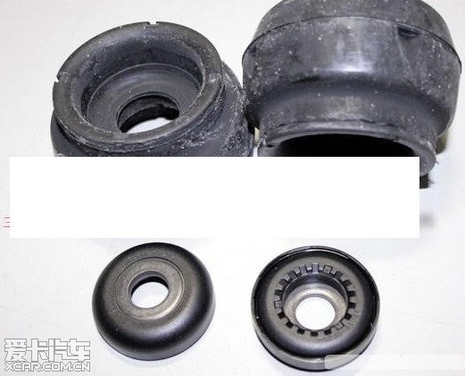

贴2个好不容易弄到的东西
