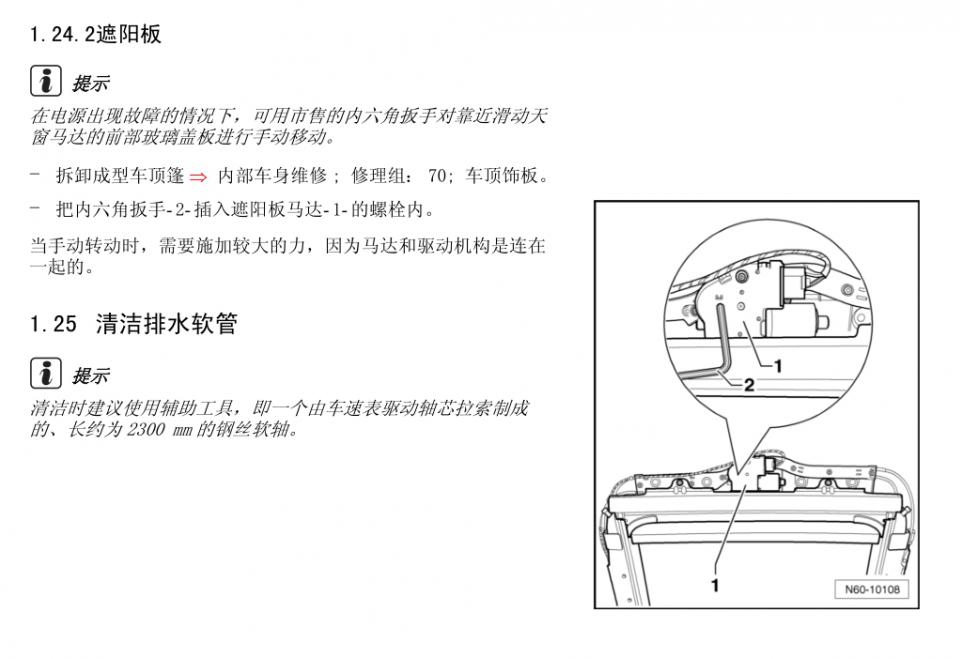

       话说全景天窗遮阳帘“日久老化脱胶脱落”是大众系的老问题,计划自行更换,为了安装方便,还是选择拆顶棚方案,顺手检查天窗漏水隐患,学习网上帖子,对照维修手册,发现第一次操作还是会遇到很多问题,好在大部分都是垂直的卡口,只要找好受力点,大力往外拉就行,不用担心,这个内饰塑料的强度和抗拉伸性还是不错的。下面把拆卸手册和实物图分享,便于其他车友参考借鉴。

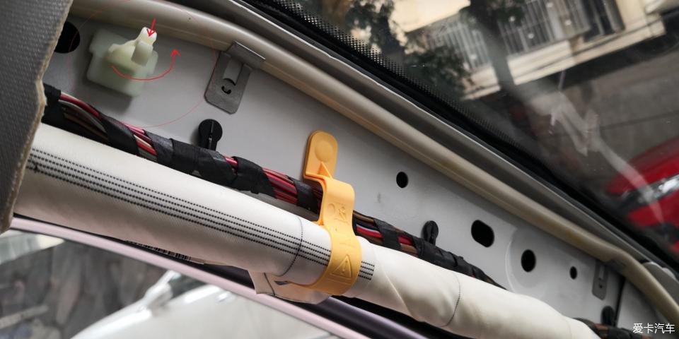

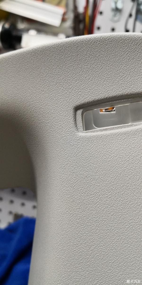

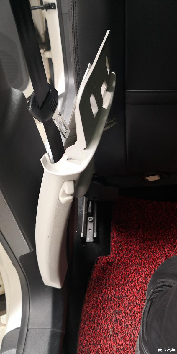

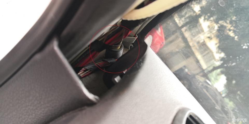

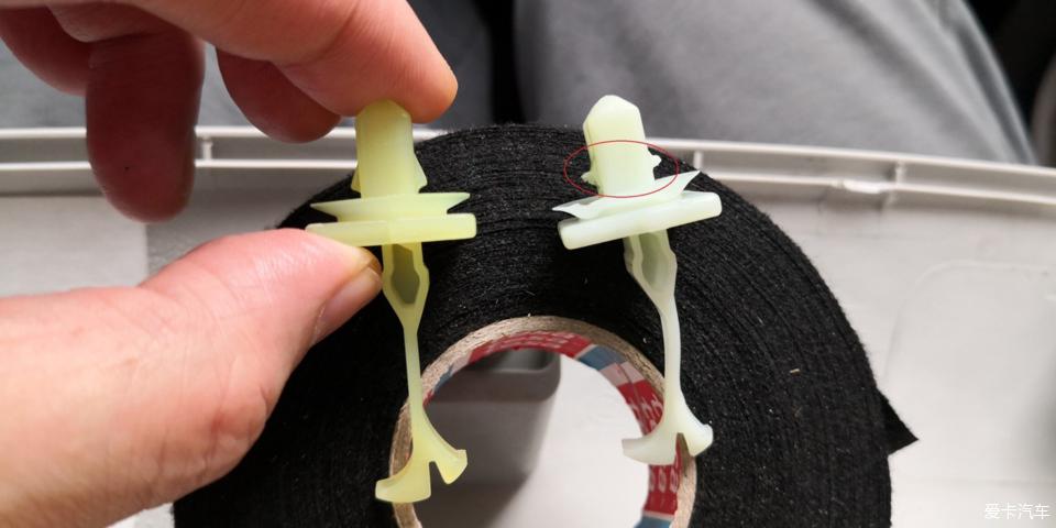

1.A柱上饰板
这里我是参照帖子网页链接的方法(看下图箭头示意),没有按照手册把卡扣切断,
遗憾的是,拆卸的卡扣倒扣会损坏,我换新了,磨损部位看新旧卡扣红圈内对比
为了A柱饰板安装回去的紧密度,我也在饰板卡口位置加了布质胶布,效果完美

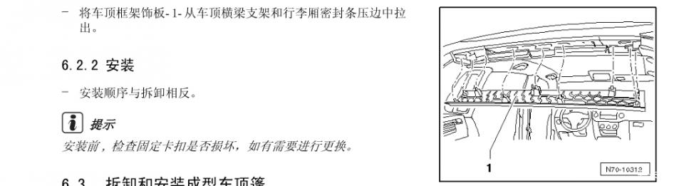

3.车顶框架饰板

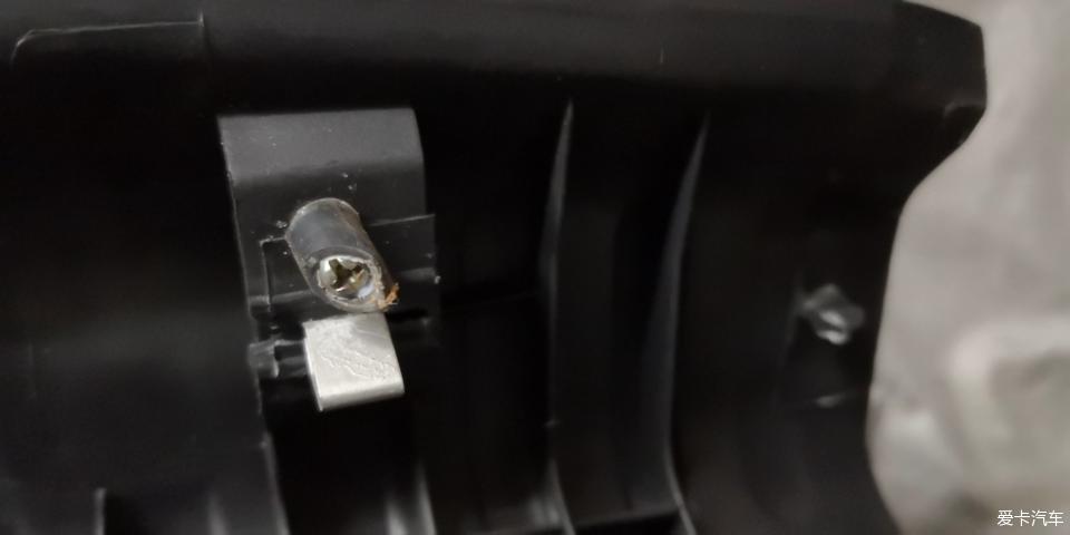

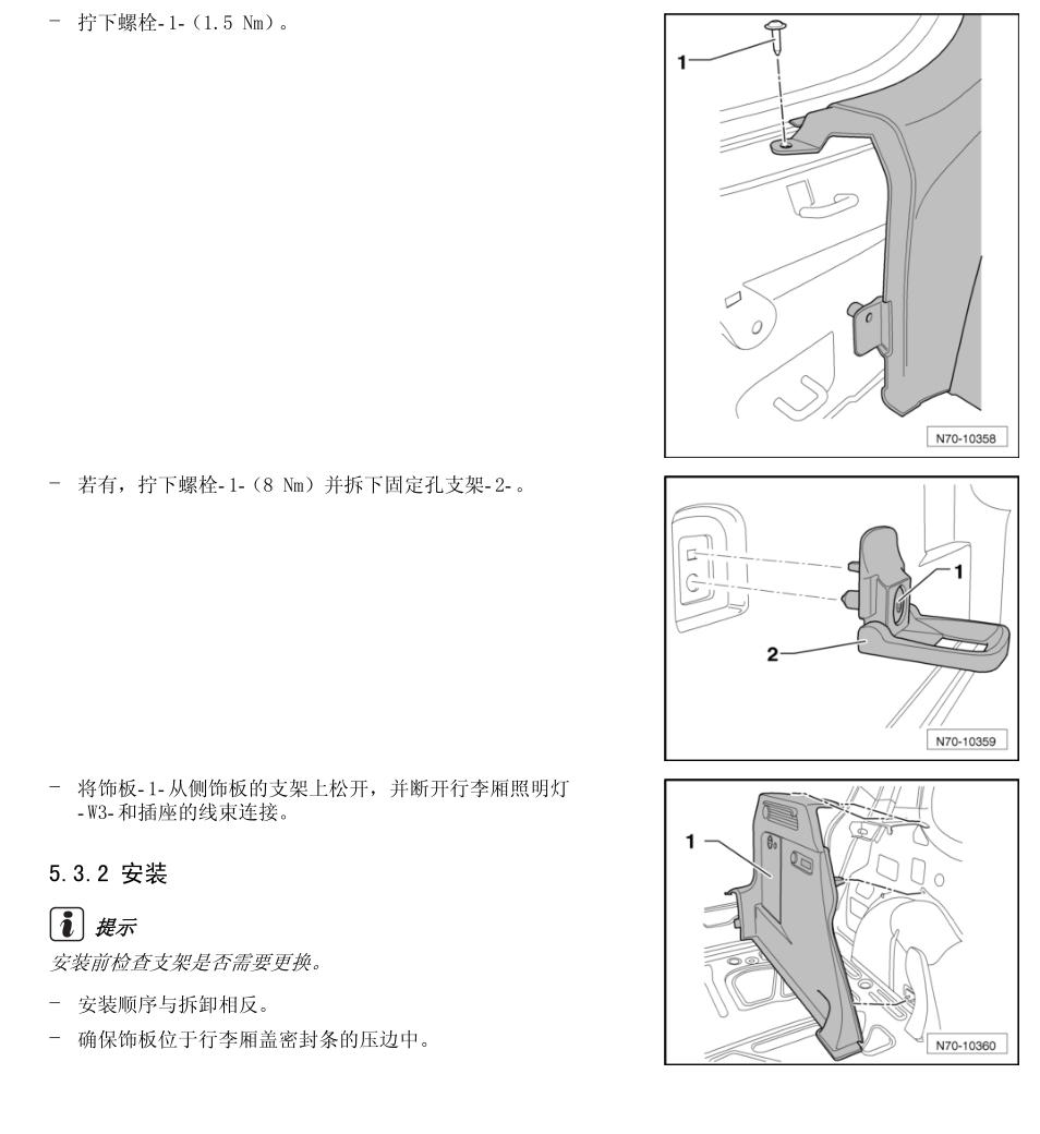

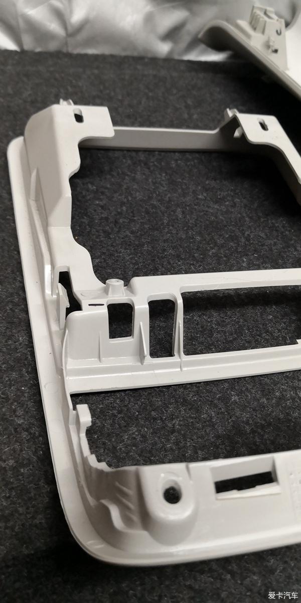

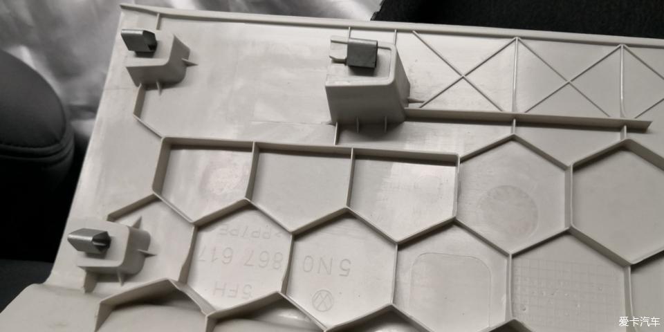

4.后备箱锁支架盖板和测饰板

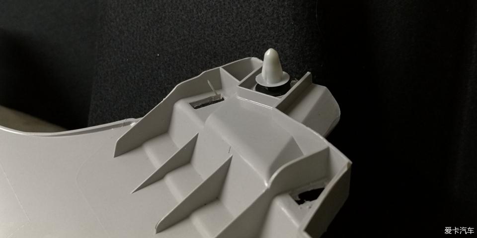

由于用力不对,把锁支架盖板最右边卡口旁的定位圆柱给拉断了,钻孔用小螺栓连接固定修复
左边的
右边修复的

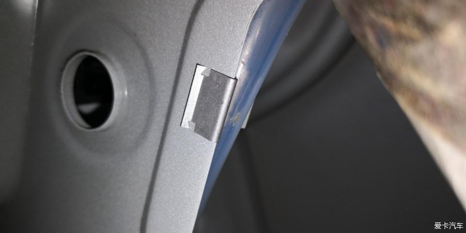

5.C柱饰板
上图划红线的步骤遇到个坑,手册没有描述清楚,重点就是要用螺丝批伸入孔中,把那个铁卡扣的上部压下(看下面那张红色箭头图),很容易就能拆卸,否则这个很费力,看下图这个卡口的结构

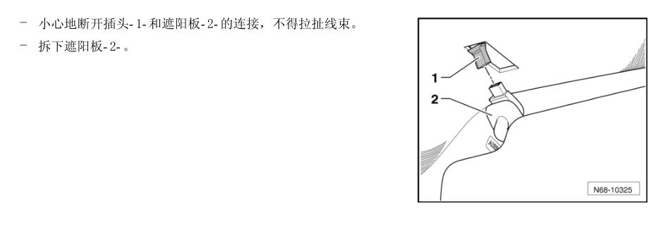

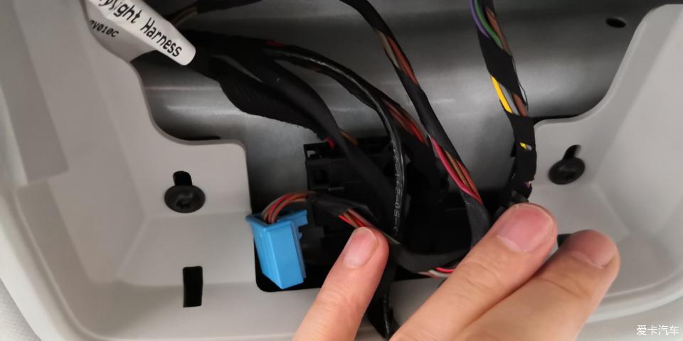

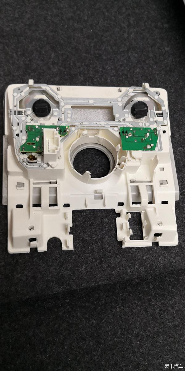

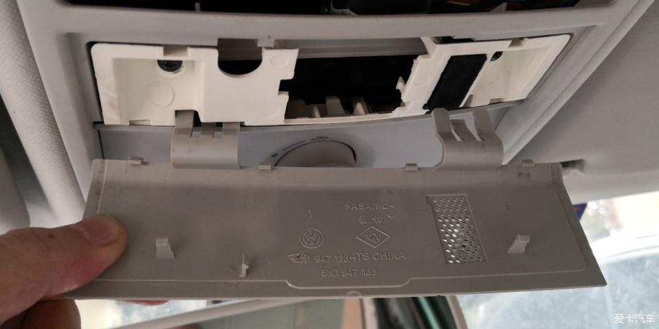

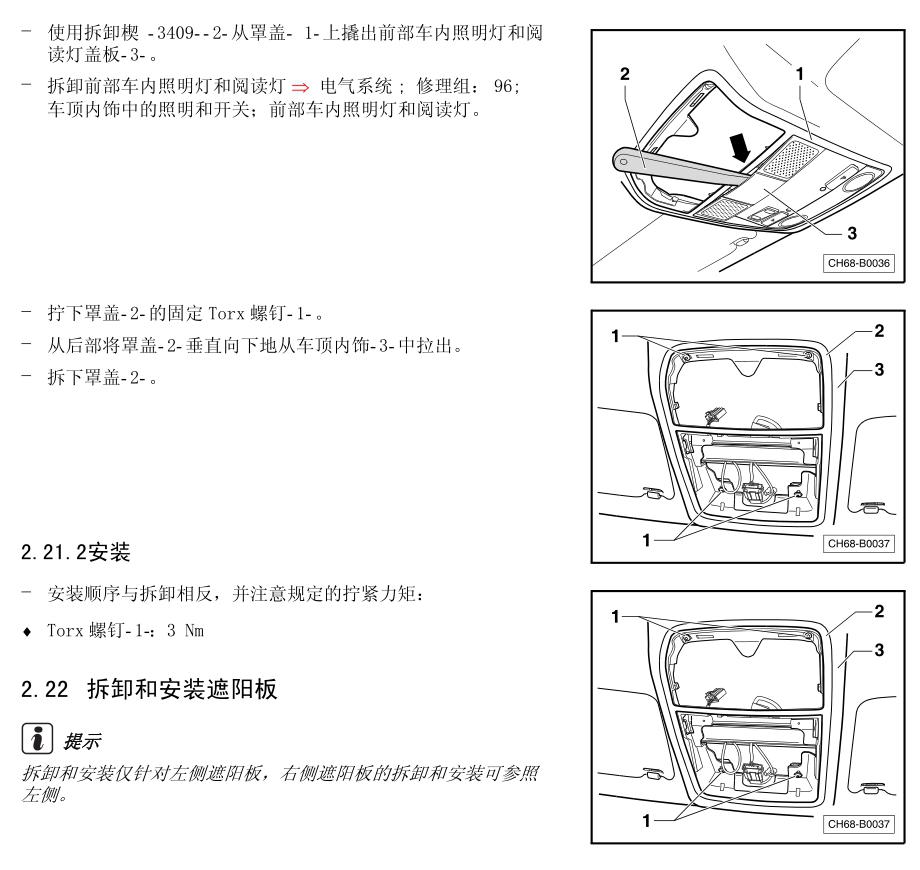

6.拆顶棚(包括遮阳板、隐藏式把手、前部阅读灯控制模块)

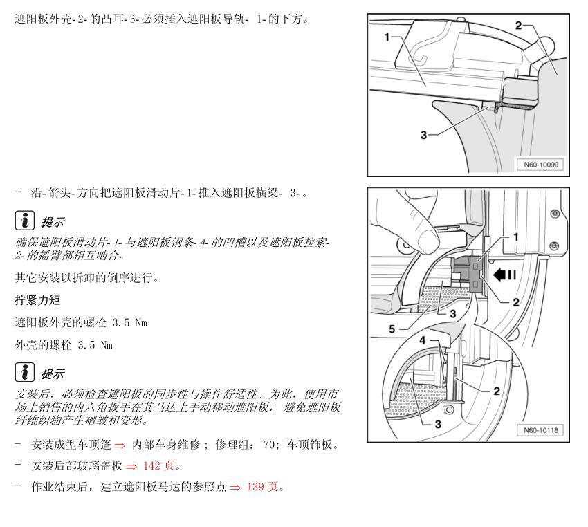

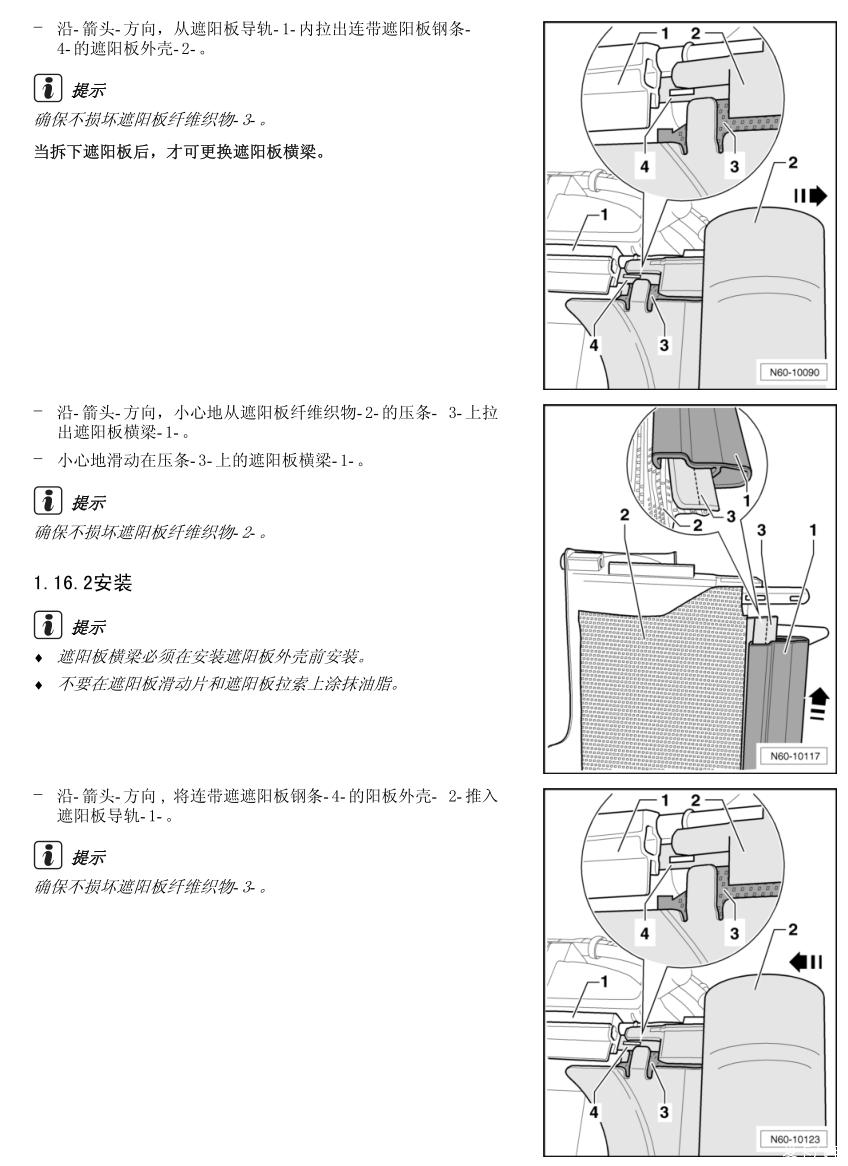

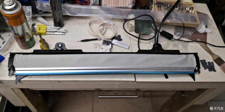

8.遮阳帘

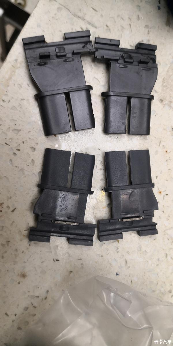

遮阳帘我买了副厂的布,放入原外壳内,带钢片的是新版卡子,做工没原来的好。安装我建议上好所有卡子后(包括横梁卡子),再装入导轨

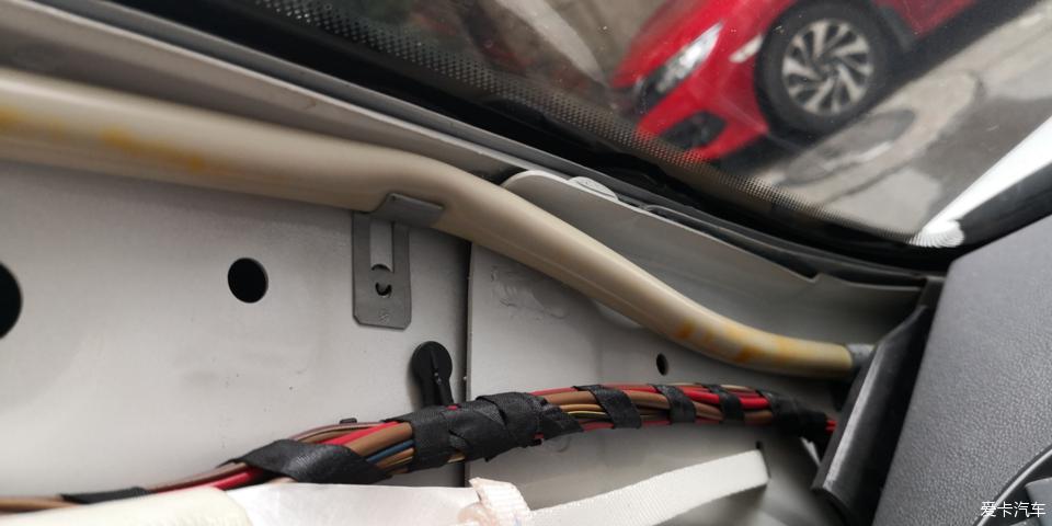

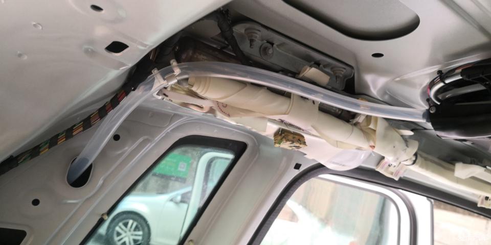

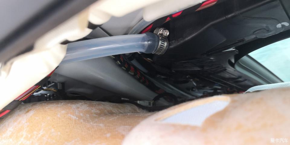

9.天窗排水管
看了两个帖子:
网页链接
网页链接

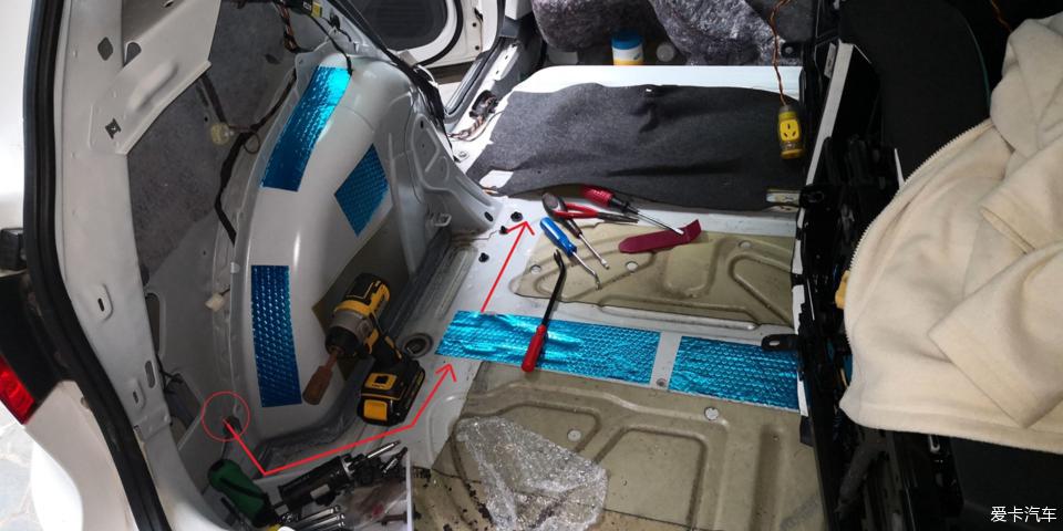

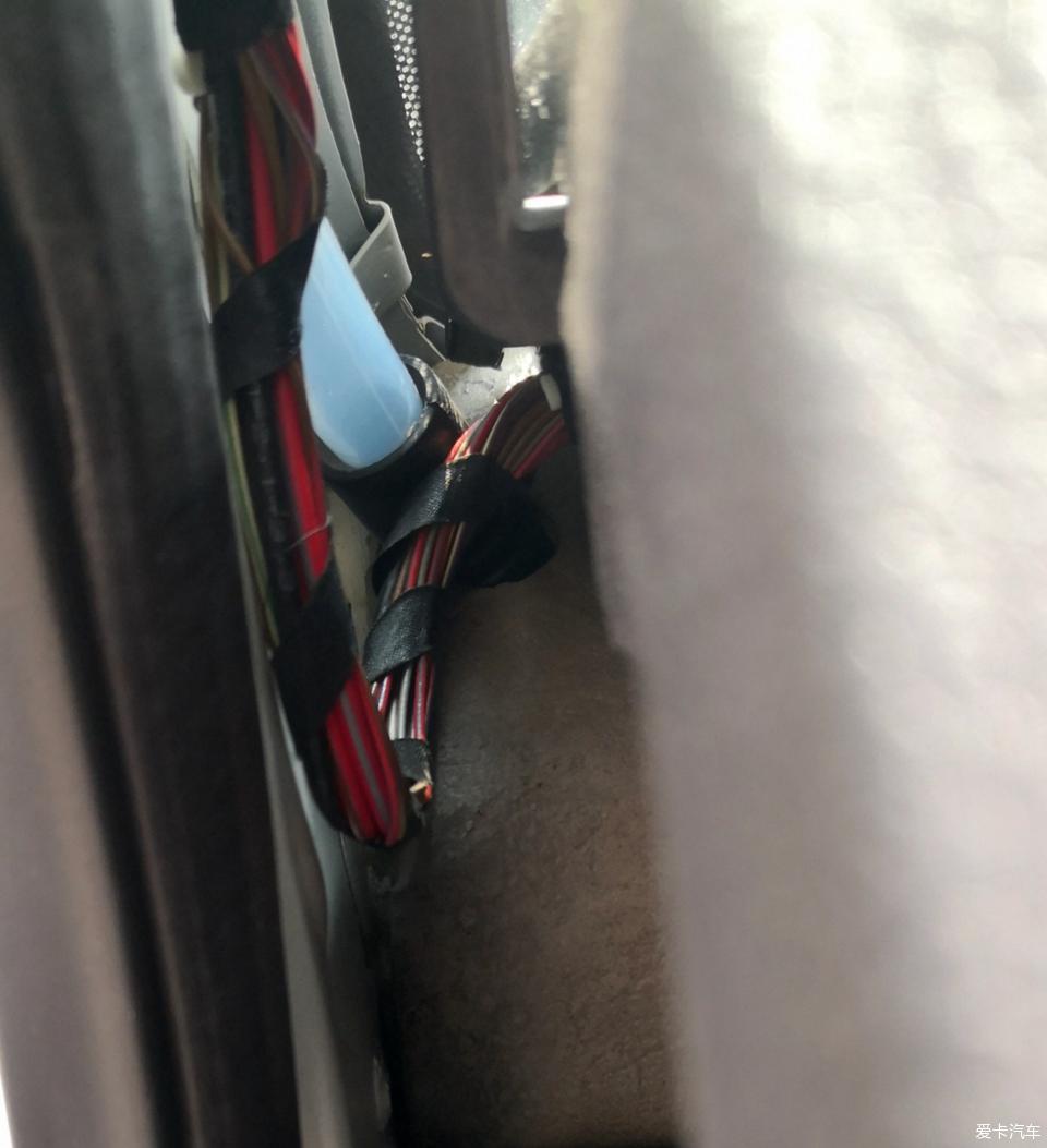

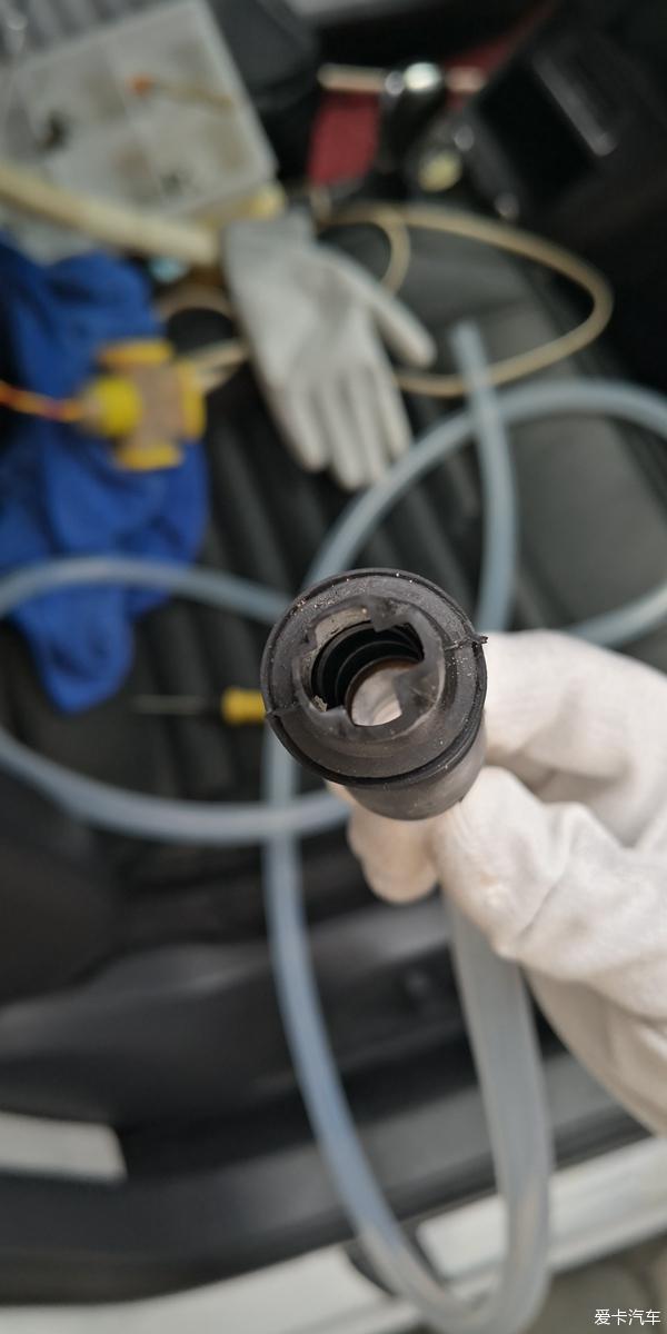

检查后发现车子也出现了后排水管老化缩短、脱出、堵塞排水慢造成积水问题,建议雨后检查一下放备胎的底部,如有水,基本就是这问题,水排不出去,顺着尾箱,经过后座椅下部,流入了后排的落脚位置,怪不得车子后座椅会发霉呢!!!
下图红线是漏水的路径

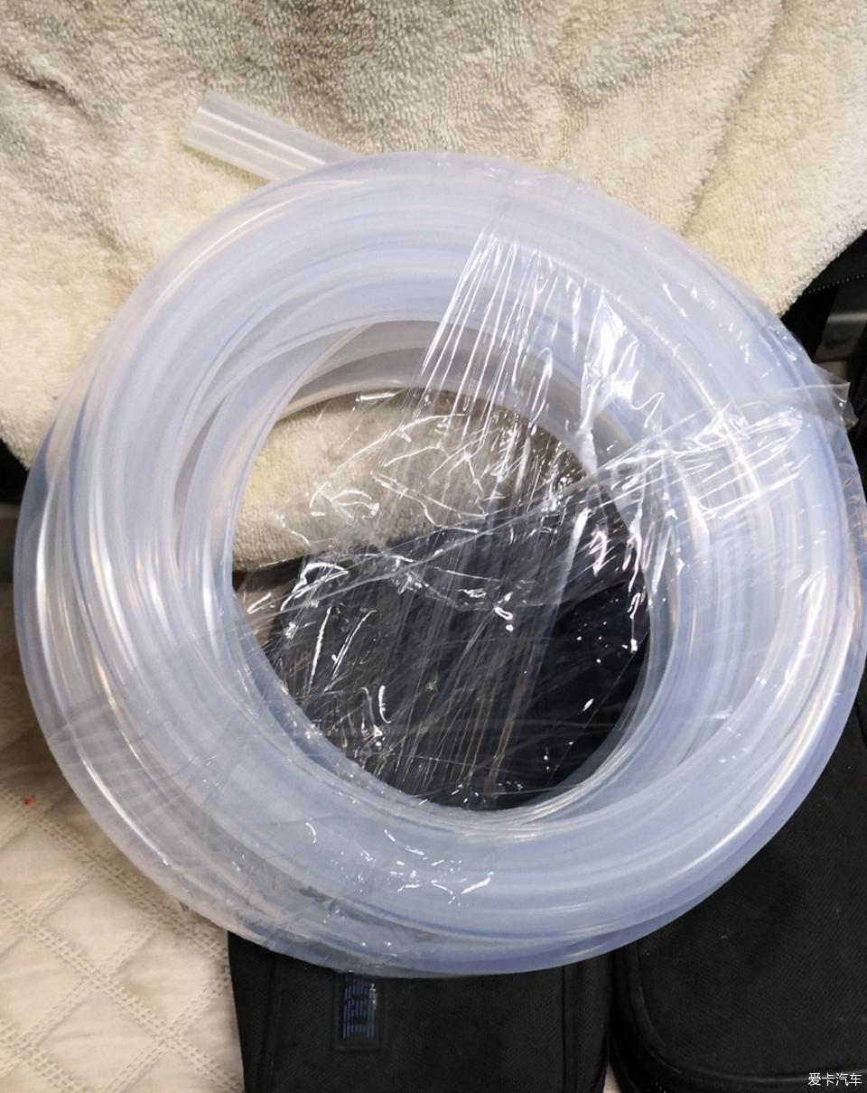

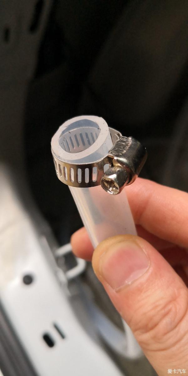

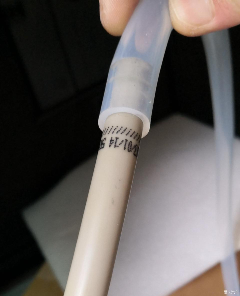

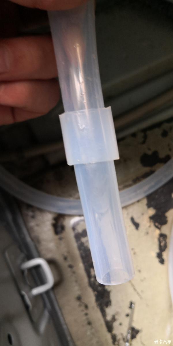

原想采用参考学习贴的截断和加长排水管方案,后来拆下管子,发现接头也老化断裂了,那还是换新管子吧:
1.选的是12.16的食用硅胶管(无异味),硅胶管内径等于原管9.12的外径,流水量没问题了。
2.后排水管出水口处加长,杜绝发生缩短脱出积水的情况。
3.后排水管与钢板接触处用22.26的硅胶管套在外部堵缝隙,硅胶管摩擦力大,不会移位。
4.前排水管出水口,考虑前面迎风有水倒灌隐患,还是用原来的硅胶堵,剪去头,加大排水量。
4.排水管进水口处用钢箍固定,牢若磐石啊!
堵塞的排水口
后排水管出口

左前
这是上图前排水管黑色排水接头的示意图,防水渗入效果还是不错的,所以用它
左后
看下图卡箍右侧,白边旁的那圈黑边,都紧密的和天窗排水口塑料接触了,安装还要用水润滑才好套进去,严丝合缝啊!
右前
右后

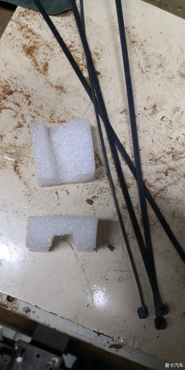

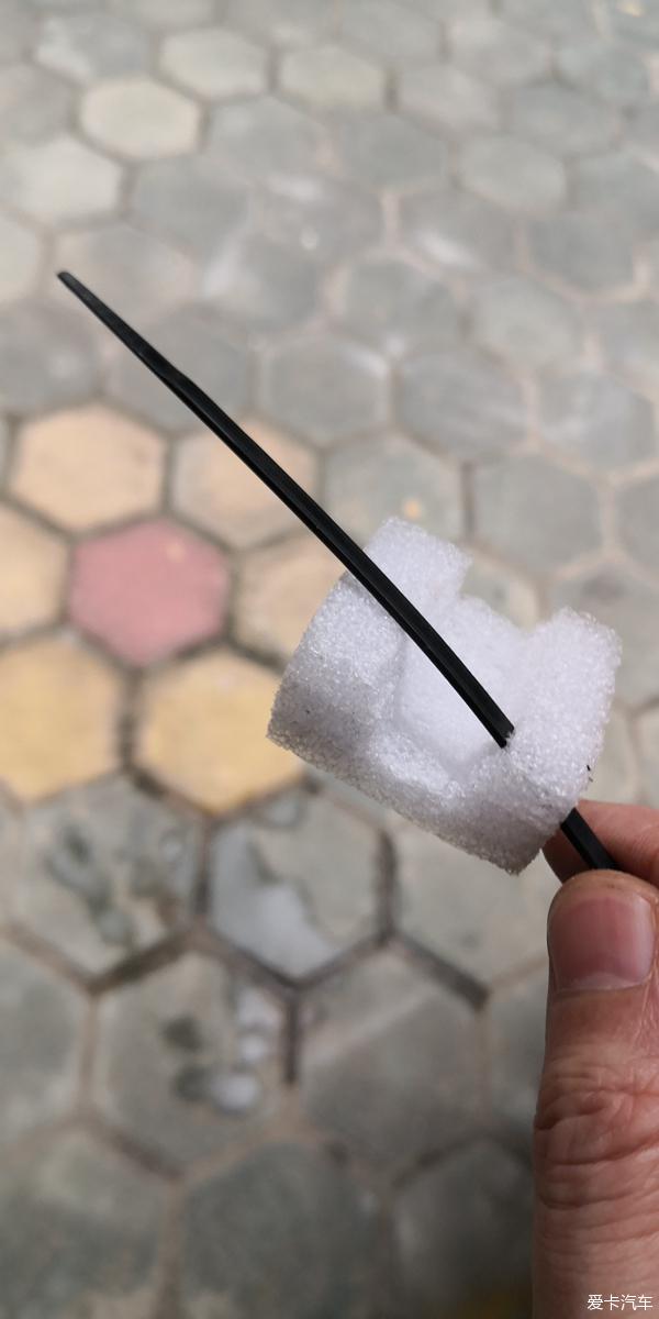

顺手加了点隔音棉,据说可改善后排的“嗡嗡声”

后记2.除湿器吸干后排积水区海绵,效果不错
拆了后排座椅和左边的轮罩饰板和迎宾饰板,把积水海绵掀出来。
原来两个凹处积水,除湿后干了

是的,内径12,外径16的,是2mm厚度,两边一起就是4mm。

请仔细阅读帖子,包括参考的帖子,有您要了解的内容“了解清楚情况,谋而后动”嘛!:*直接安装在天窗出水口,管子内径小于天窗出水口外径,所以套进去的时候有张进度的,还要沾点水“润滑”才容易安装到位,*严丝合缝,不用其他垫片,其实已经很紧了(比原装排水管接触的紧),用钢箍是属于双保险了。*软管某宝很多,不方便贴链接*长度我买了7米,安装完4个管子,剩下1.5米的管子(预长量)。
