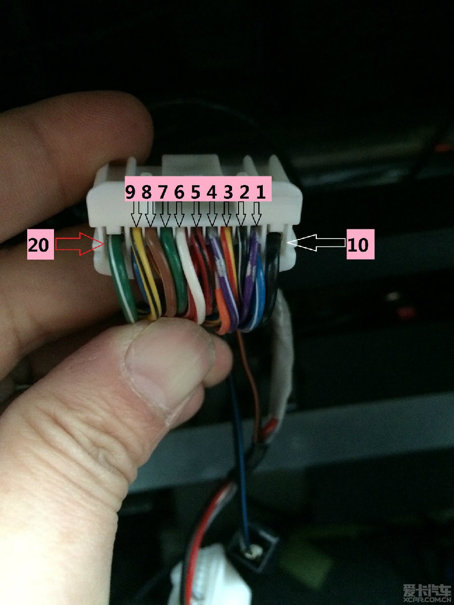

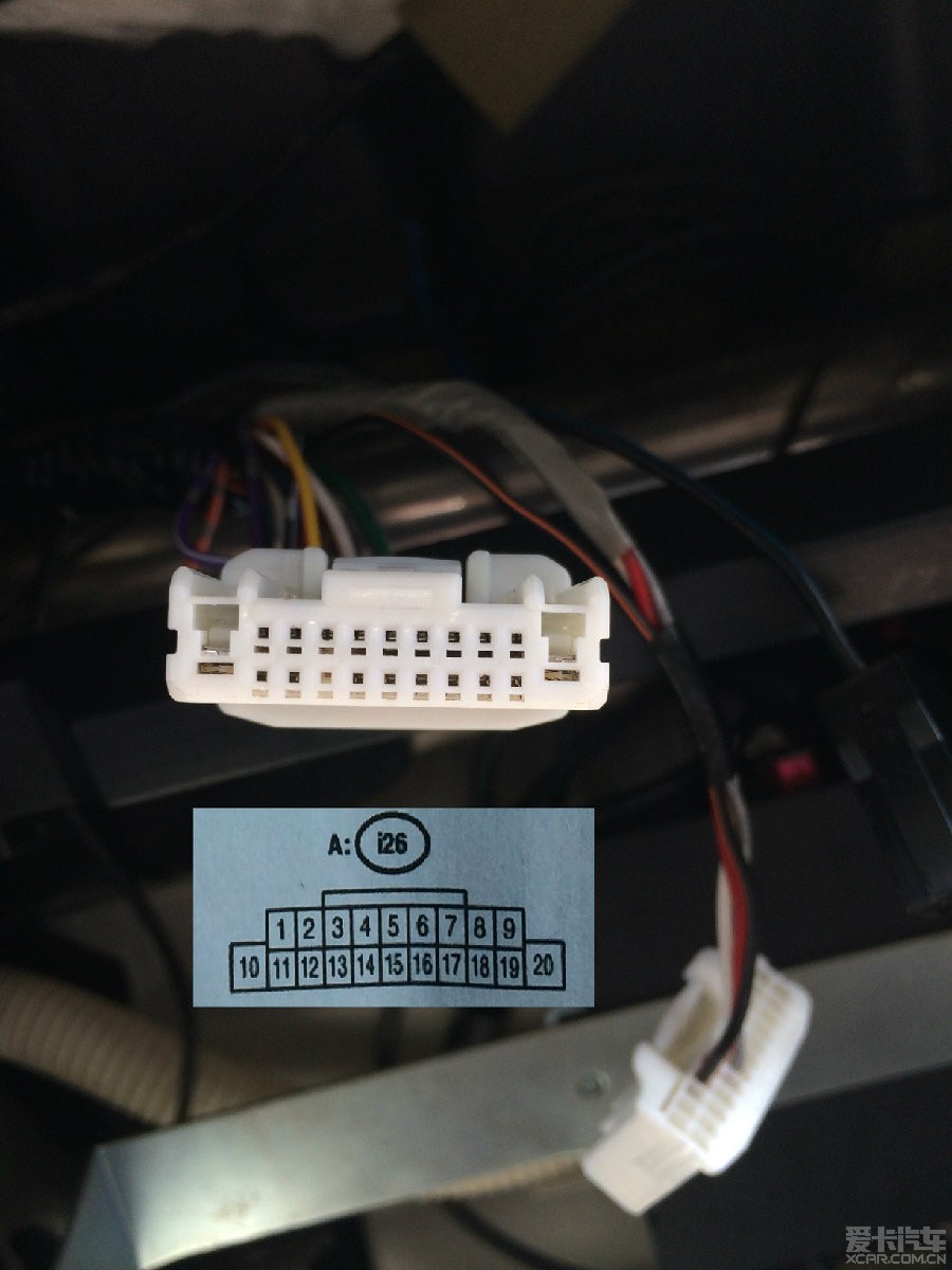

工欲善其事,必先利其器。必备工具侍候(打印好的接线图拜RICO_PAN所赐)。
主要改动目标:喇叭电源接口(附对应针脚号)
针脚号
1
2
3
4
5
6
7
8
9
10
颜色
黑白
红黄
紫白
红黑
白红
绿
棕白
黄黑
黑蓝
定义
照明
照明
ACC
方控
后左
后左
前左
前左
天线
地线
针脚号
11
12
13
14
15
16
17
18
19
20
颜色
蓝白
橙白
红白
蓝黄
白黑
红黄
蓝红
绿白
定义
CAN
方控
后右
后右
前右
前右
常电
*”:未确定

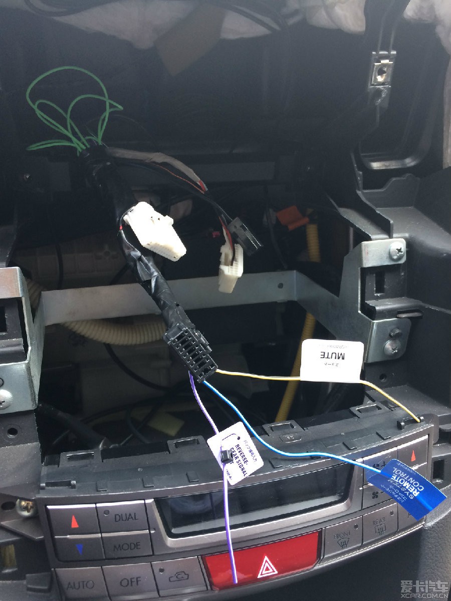

之前准备无损转接,但买的转接线不适用,为保证不出问题,考虑再三还是破线转接(保留原接头,方便还原)。剥开原尾线的黑色护套后可看到前后左右四组喇叭线都有胶布圈绕,很方便识别。
耗时最长,也是最关键的地方。根据接线图一一对应,每根线用胶布圈好,胆大心细,慢工出细活。已全部接好的线的接头
用胶布再次圈绕整理好的插头(三根线是目前暂时还无法适用的,先留在外面等待后续改装)。

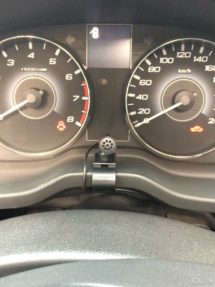

外接MIC位置

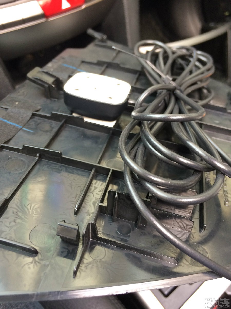

GPS天线安装位置,先考考各位眼力,能看出是哪个位置?
公布答案:中控台顶部盖板下方
接上尾插,打开电门上电测试,连上手机,成功!
复位,准备进入下一节。

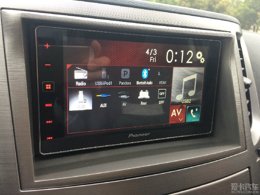

二、试用篇

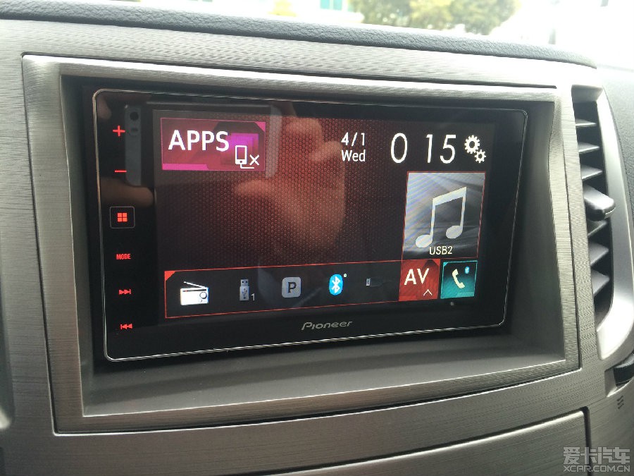

因为之前对APPRADIO及CARPALY应用完全空白,装车完成后,主要进入试用熟悉阶段,目标为下一步完善和改进。

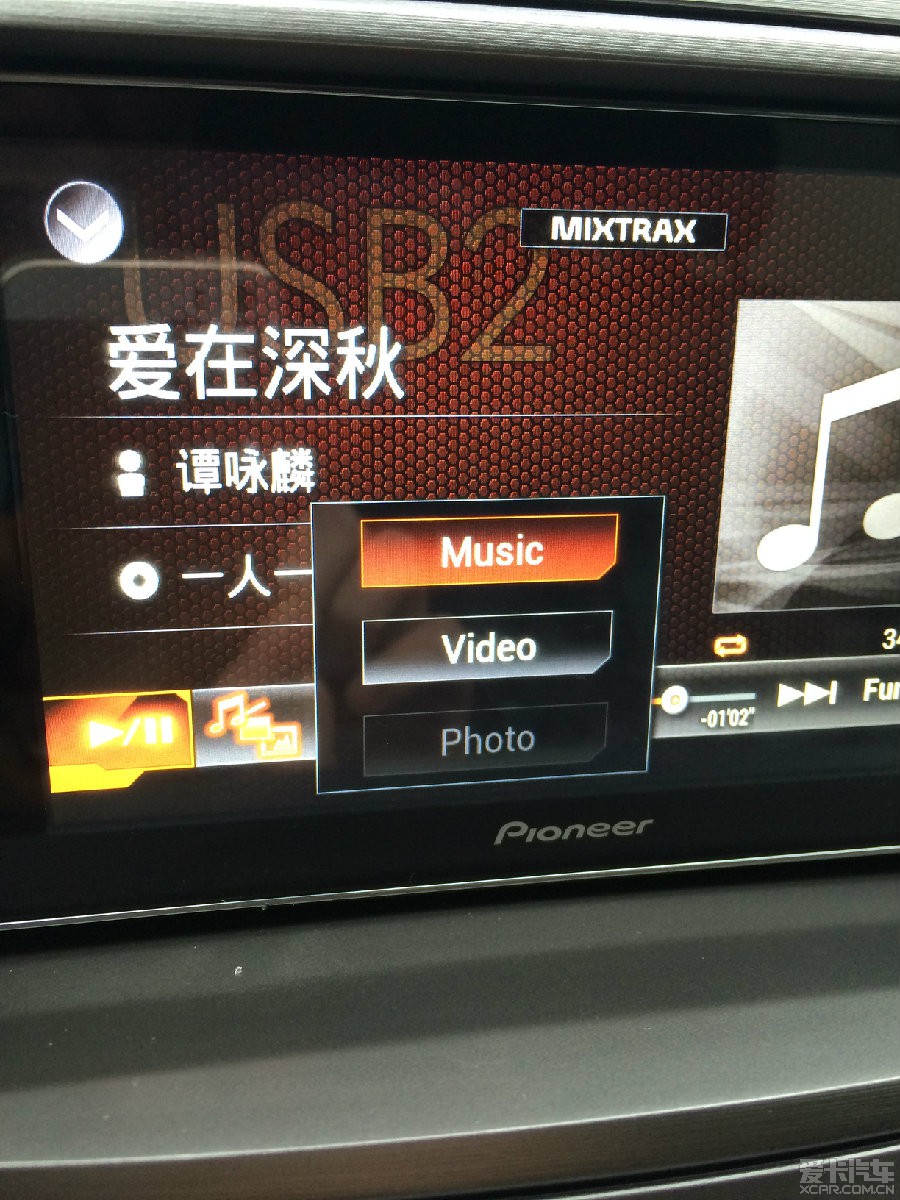

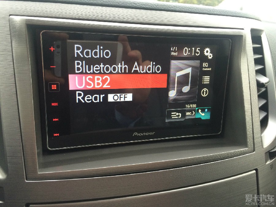

这是手机未通过USB连接时的界面,蓝牙已联上,可蓝牙播放手机内音乐,接听拨打电话。

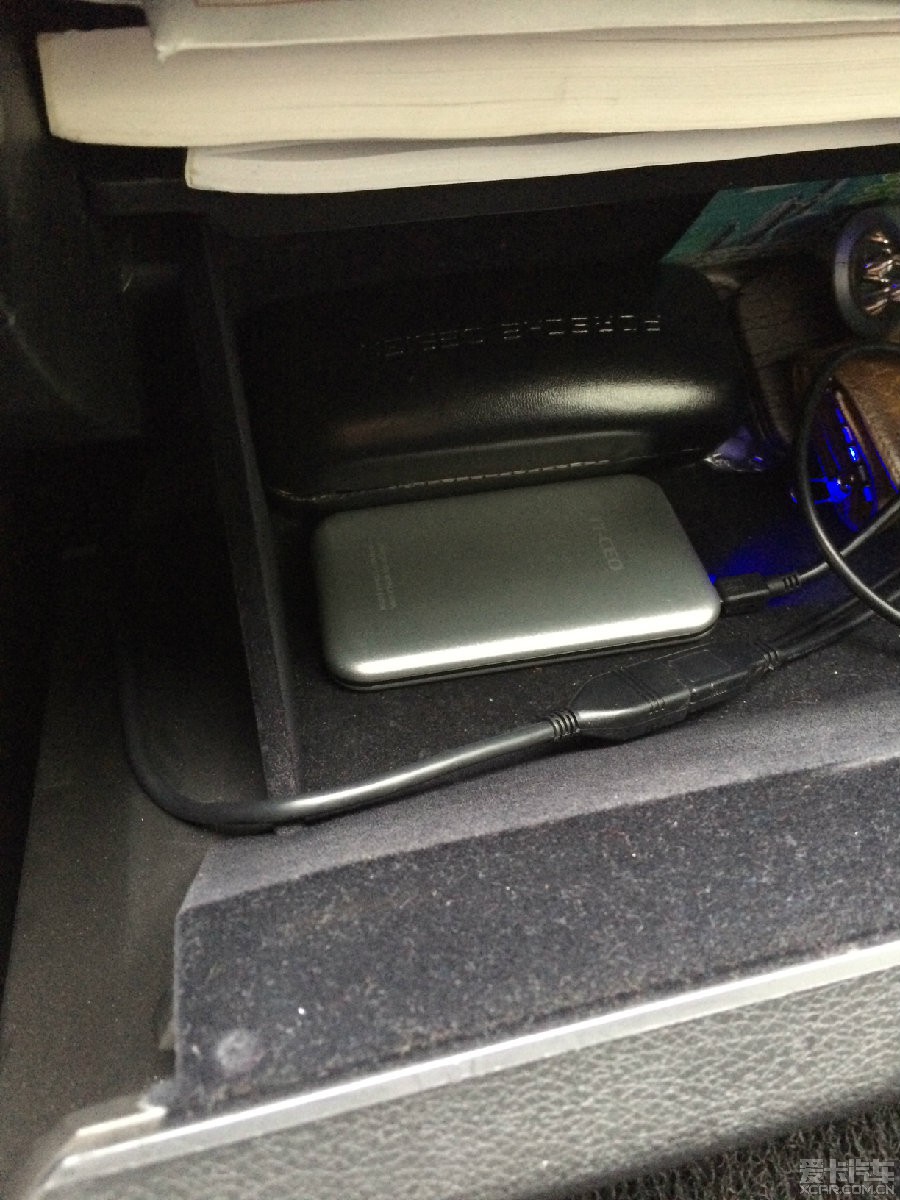

第二USB口通过附送线接至副驾位手套箱,连接移动硬盘,盘内有MP3及视频文件。
识别速度良好,会根据文件自动分类,需要事先分别选择进行播放。

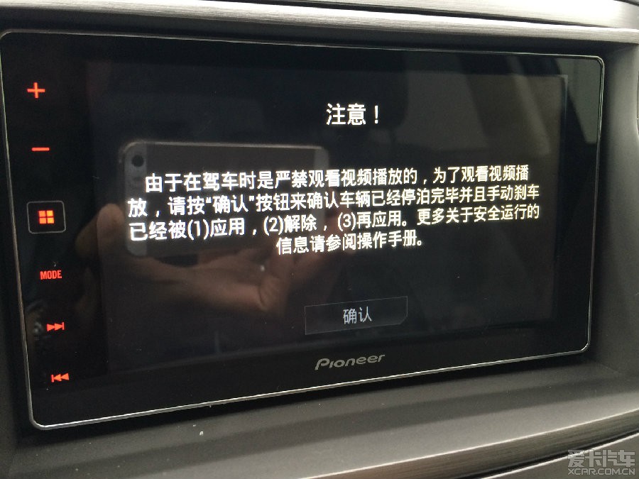

但在播放移动硬盘内视频时遇到问题,装车测试前把浅绿色驻车控制线接地后能看到视频(有警视内容,但确认后就行),装车后只能看到警视内容,无法确认(发灰)。

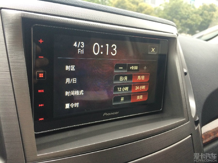

时间设置也有问题,无法调到当前时间。

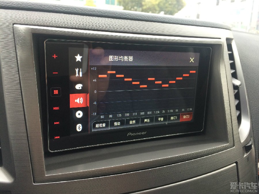

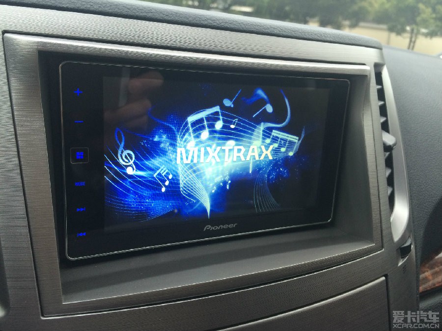

MIXTRAX功能及均衡器
手机连接选项,CARPLAY必需选USB连接。
连接后手机屏幕显示。

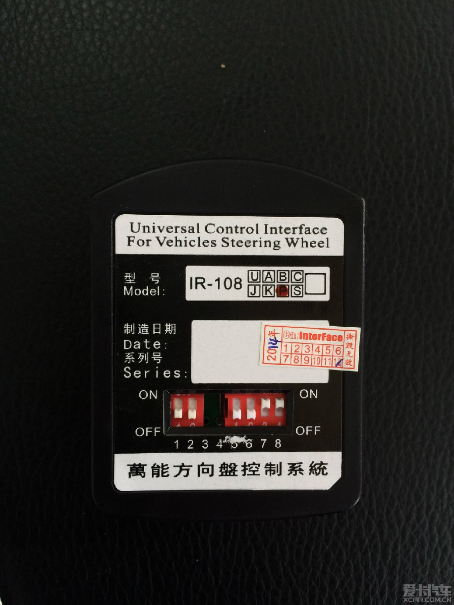

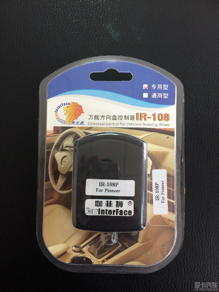

针对前期试用阶段情况,目前改进主要目标,一是解决方控,二是视频播放,三是收音信号放大等问题。

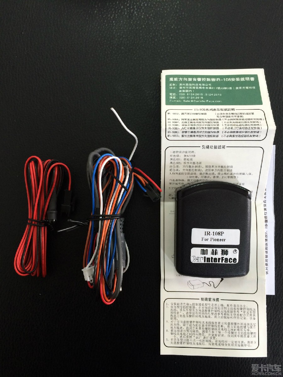

首先方控,经过多次咨询,确定从国内X宝购入了以下产品,目前通过测试,已能正常使用(过程比较复杂,这里暂且不表)

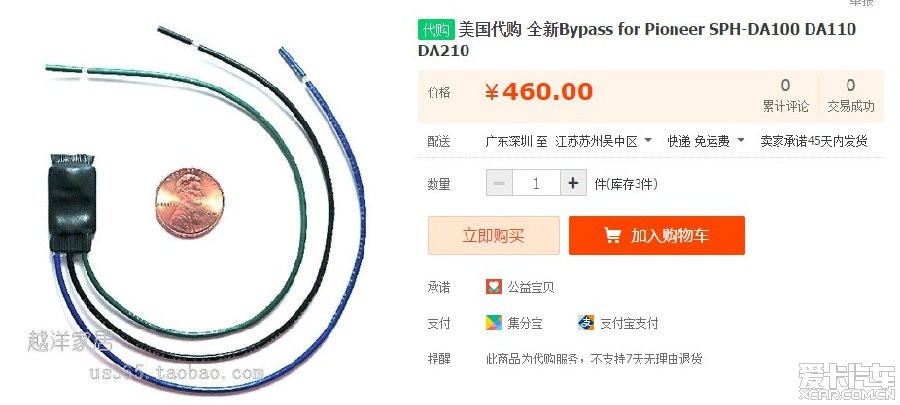

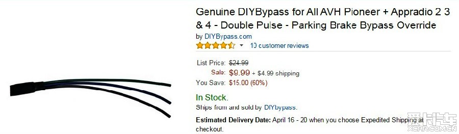

二是视频播放无画面问题,试用中发现,不是简单把浅绿线短接地就能解决问题,还是要通过外接专用配件,在万能X宝搜索了一下,发现代购真TM黑,还是只能通过海淘解决(购入下图配件),建议以后如有DX要海淘可以与机头一起采购。安装接线方法:黑线接地,蓝线接REOMTE CONTROL蓝白线,绿线接浅绿线。
X宝海外代购:
AMAZON上价格:
久违的图像,想说见你真不容易
三是收音机问题,目前解决的是信号放大问题,把之前预留未接的REMOTE CONTROL(蓝白线)连接原尾插9号线(黄黑线)就能圆满解决。但收音频率只能FM逢单,AM逢双的问题还是暂时无法解决,估计只能等以后最新的固件更新了。

引用 弯路之王 于 15-04-07 10:02 发表的回复
那三根线:
1、蓝色标签(system remote control)一是连接到功放给功放触发随动的信号线,二就是要链接到原车的收音接收天线放大器给他/它供电或电动升降天线供电,SUBARU的收音天线是印刷在侧窗上的,也就是带有天线放大器的,如果不接,收音的信号很弱的,这个原车有放大器信号线,对接就好了;如果还有功放的,就一并接上就可以!
2、(mute)是给信号到车上带有静音功能的附属设备,如装...
谢谢指点!
收音方面确实有点问题,一是2KH问题,目前只能收听单数频道,不知能否更改设置;二是没接天线增益放大,信号弱了不少,准备改进。
