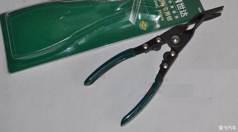

2、  恢复后门的两个喇叭,加了两个高音单元;——10年下半年吧,爱卡上做的功课,自己动手完成的。为此,买了一个专门的拆门板卡子的钳子。

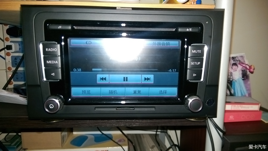

3、  更换RCD510;——拆车件,现在看来真的是天价机哈哈,当时买成1100;本地的,拿过来直接给我安装上了,没让我去折腾。已经更换成RNS315了,现在在家里面服役,CD机/收音机/MP3播放器,呵呵。

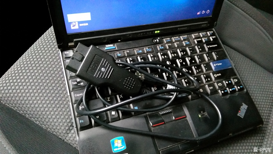

4、  加装定速巡航;——在爱卡做的作业,自己动手换的;要改编码,买了5053线,M12;

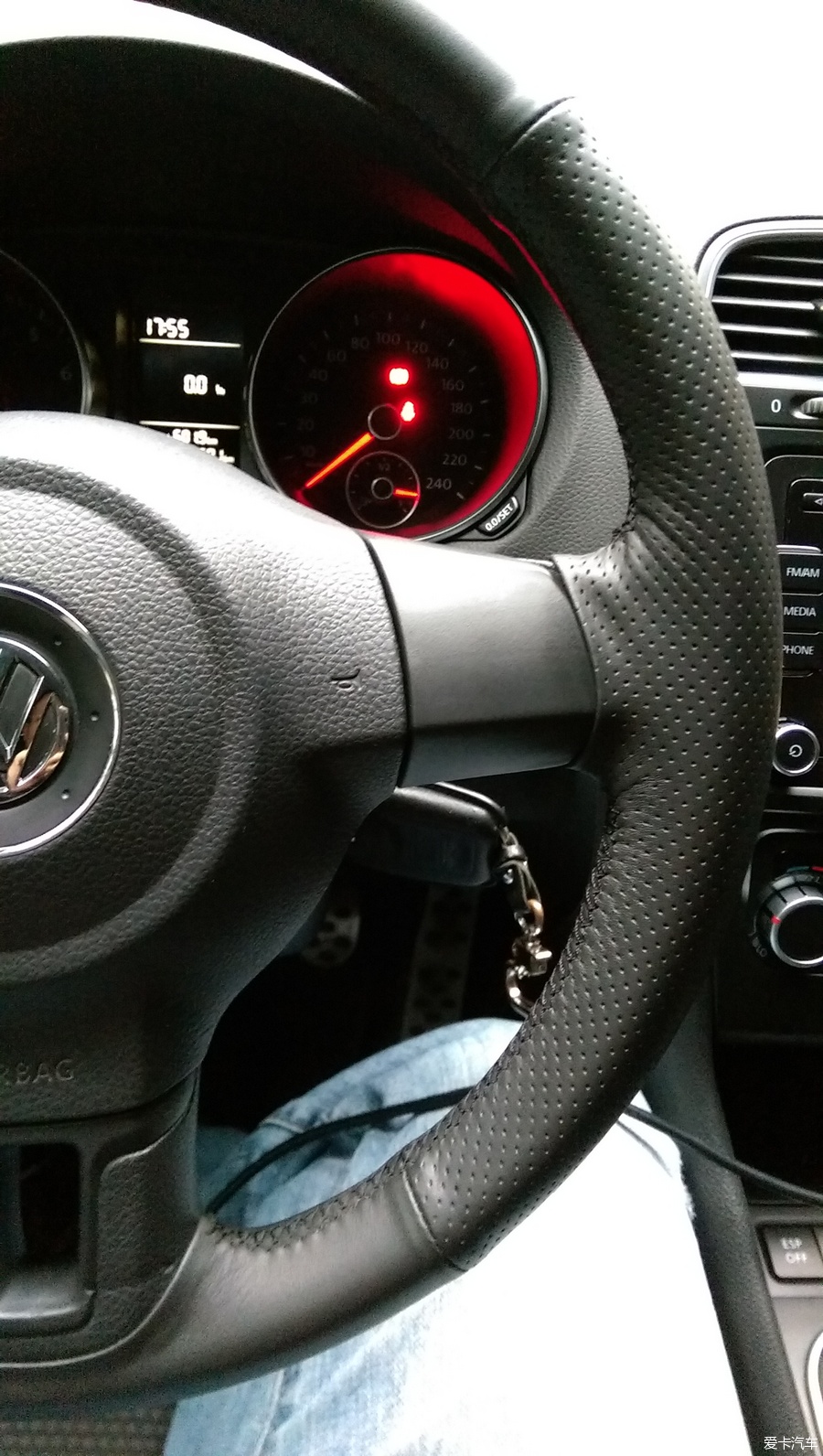

5、  方向盘缝制真皮;——淘宝买来,自己缝制的;工艺绝对一流;

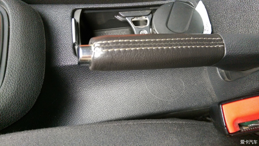

7、  手刹真皮套;——淘宝买来自己换上的;

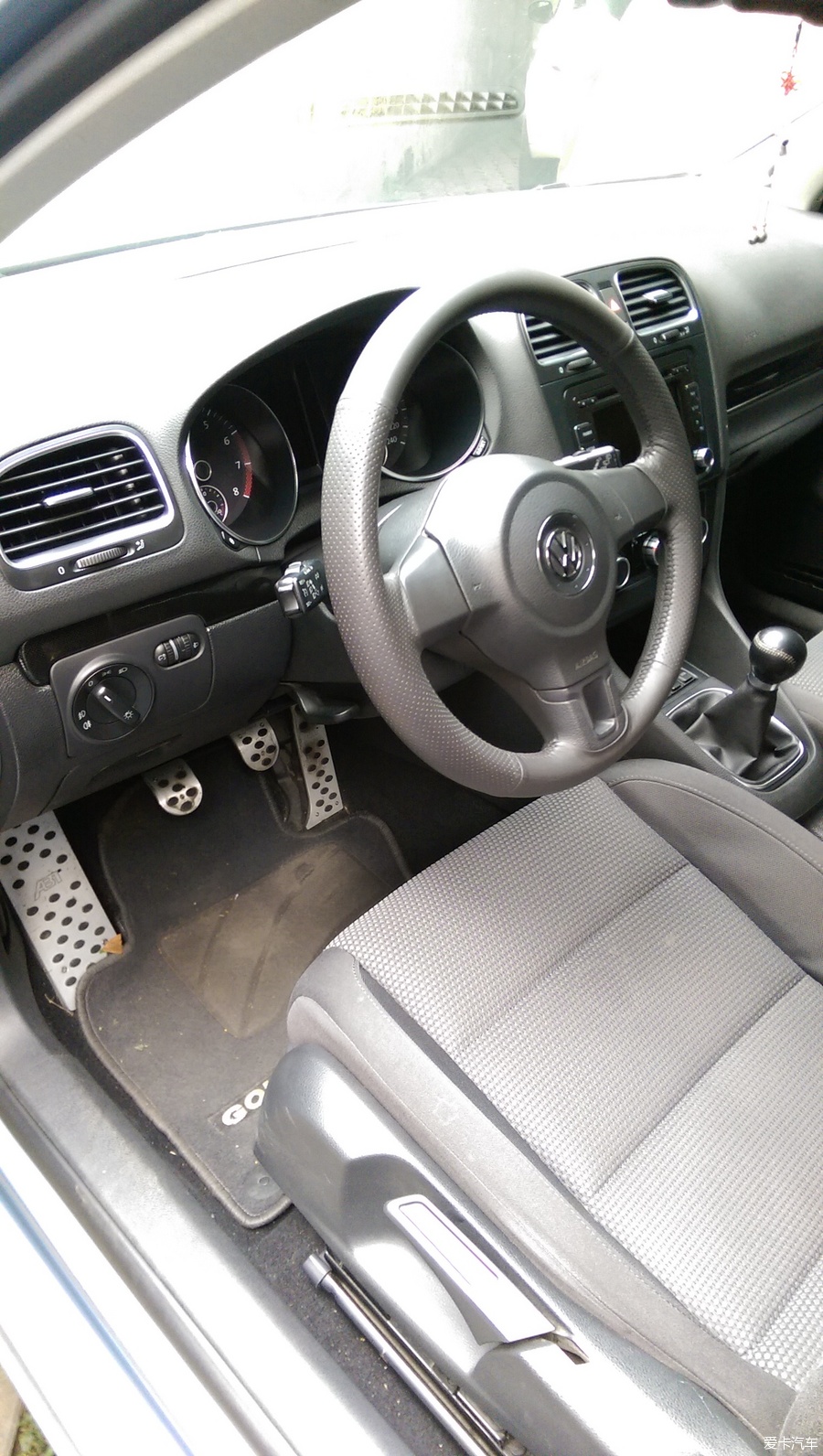

8、  加装铝合金踏板;——五代ABT风格;其实横条形的更好看,但是10年的时候不好找,一来就是德国原装进口的,上千块钱一套。所以,我就将就了这个。其实这个风格跟5代更配。

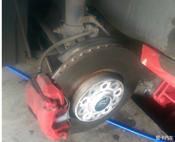

11、              更换GTI避震(原车弹簧),刹车全套;——11年GTI拆车的。我一开上我这台高6,就觉得底盘太软了,特别是后面坐两个人,走一点有坑坑洼洼的路,就觉得后面屁股甩来甩去,好像一不小心,就要着在地上一样,实在不爽。所以,一直寻思着改进一下。但是,慢慢研究,发现,1.6的羊角不能直接撞GTI的避震,直径不一样。要换羊角。后来,见有人出全套,想了想,干脆连刹车也一起吧,上个全套。这个时候才认识到,原来,1.6和1.4T的差别不仅仅是发动机啊,速腾也是这样,哎,简配真是一套一套的啊……

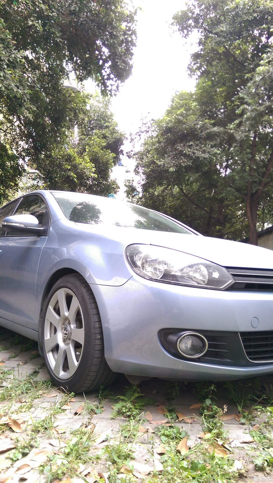

14、              更换17寸轮毂和上225的轮胎;——原车胎用了5年,也该换了,所以,干脆就连轮毂一起换吧,呵呵,也是中了车友的毒,所以,淘来一套奔驰S300的轮毂。都挺好的,也算轻。宽度是8J的,因为用的胎不可能超过235,所以,轮毂宽了点,如果是7.5J,或则是7J就更完美了。 重量也会轻,呵呵。225的胎确实宽了点,上到110,120的时候赶紧比以前费力了。刹车的效果也没怎么改善,经过行家鉴定,认为,1.6的车身轻了点,压不住225的胎,轮胎容易刹死后整体在地面滑,所以,对刹车距离反而有不好影响。综合看1.6的车用205的胎宽更合适一些。所以,寻思着什么时候换一套锅盖回来试试,或则换成215,45r17的胎。205 50r17的胎数据上差的多了点,而且不好找,贵。

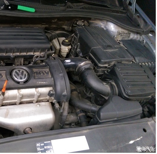

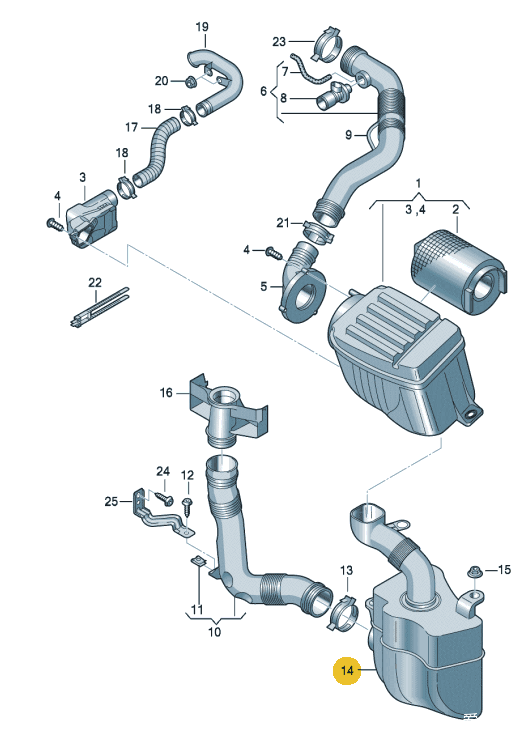

15、              更换成速腾2.0的进气+谐振箱;——因为1.6的车,动力不好。所有,我一般把转速拉的比较高,发动机的声音就不是很好听。看卡友说用这套东西可以改进。于是就折腾了这个。确实,发动机的声音好听一些了,高转下,声音要闷一些,我喜欢。另外,我感觉低扭好了一些,因为我换过1.4T的排气,低扭损失了很多。换了这个进气,好像又找回来一些。心理还是有些窃喜的。

“更换成速腾2.0的进气+谐振箱”,怎么操作?求指教!
看了这幅图你就明白了,都是原装件,有一个专门的帖子,我也是学来的,我在收藏里面没找到,你收索一下,里面还有购买那一节连接管子的联系方式
