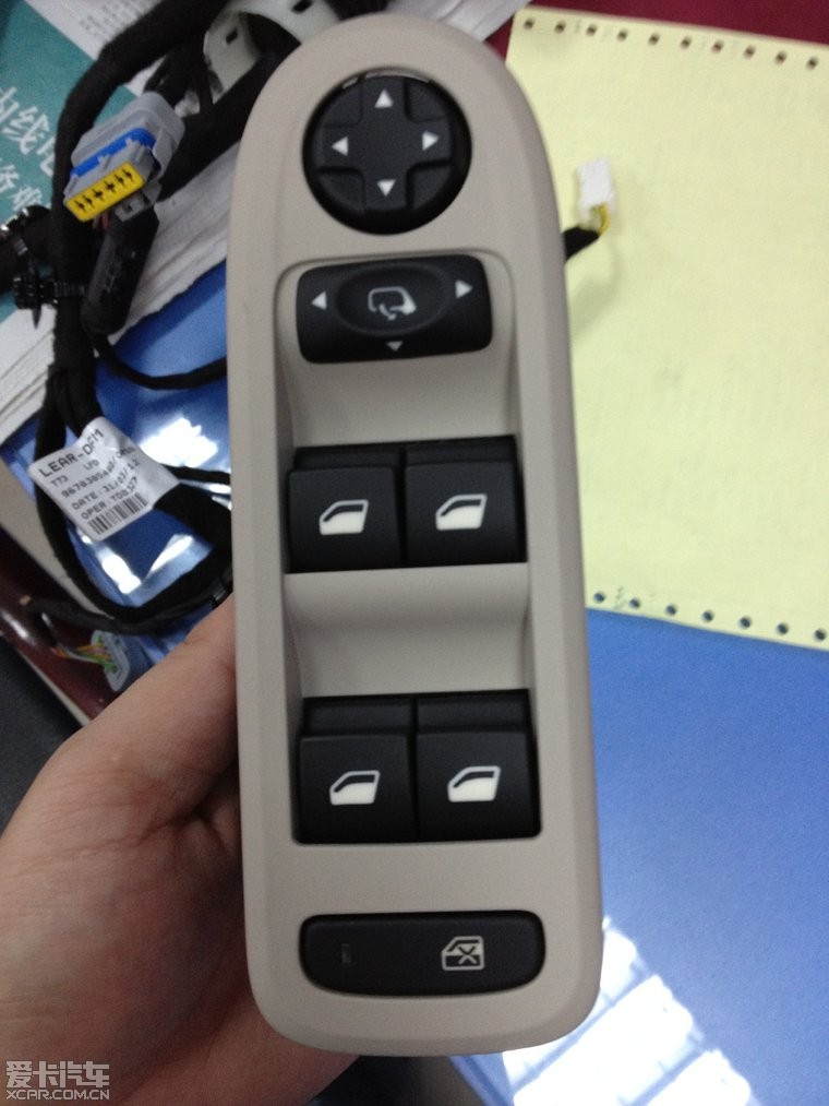

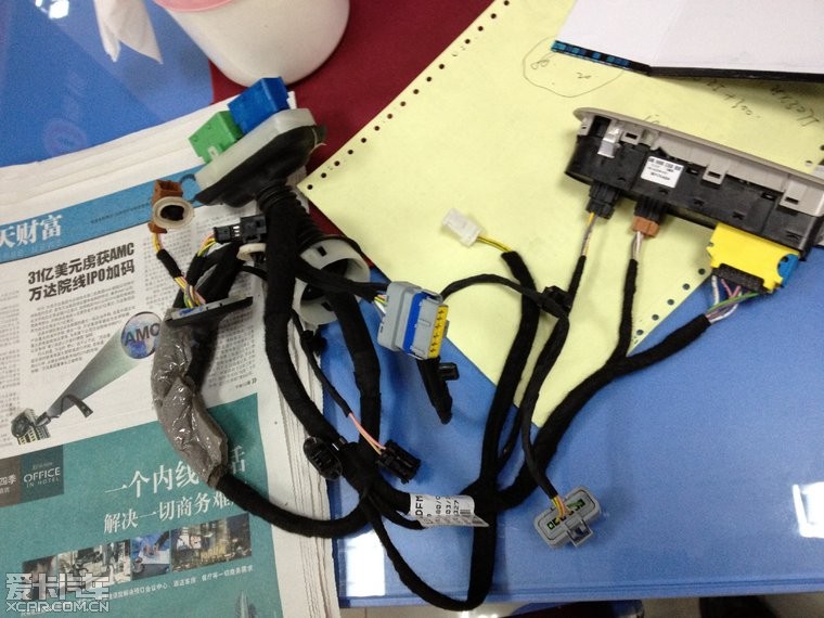

这是玻璃升降器的开关,比低配版的,是左右后视镜选择开关那里多了个往下的按钮,可以手动折叠后视镜。

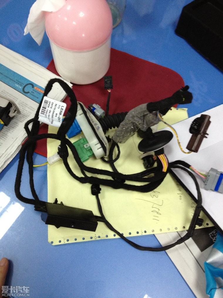

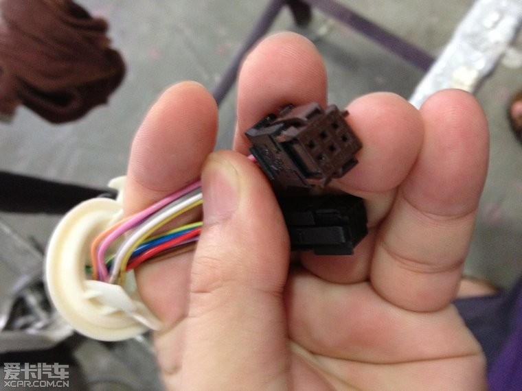

左门的线束,多了几根线,一个是最左边橙色,接电动折叠后视镜控制功能的接口,还有一个是车门迎宾灯的接头。还有玻璃升降器开关多了一个孔,需要多接一根线。

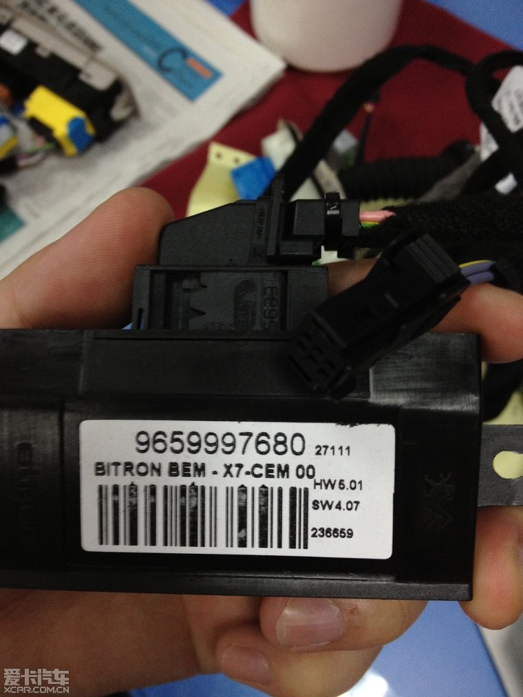

控制后视镜自动折叠的ECU电脑
右门的线束,电动折叠后视镜的电脑是接在右门这里来的。

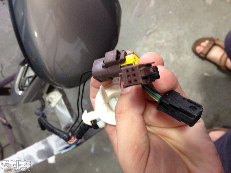

电动折叠后视镜,比手动折叠的多了一个接头,是控制电动折叠单元的。

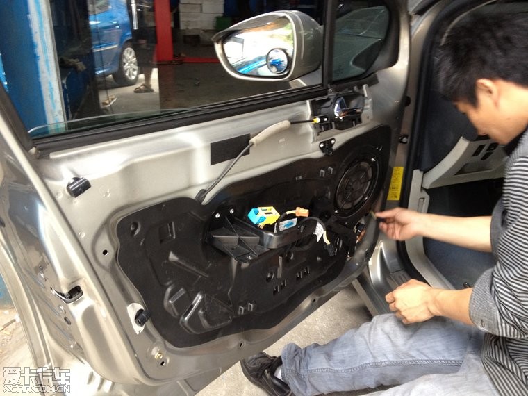

安装过程很简单吧,把原车的线束更换成尊贵版的线束,还有后视镜换掉就可以了。这里就不多拍了。

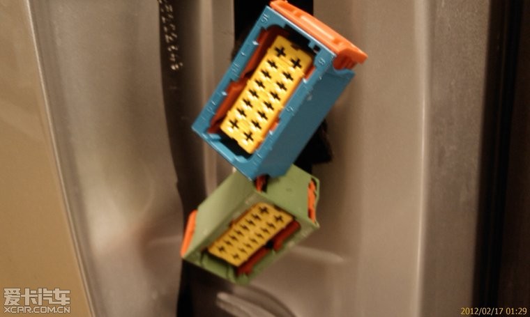

需要特别说明的是,右门的车身的线束插头,简配了一根火线,需要自己增加,接到BSI的常电火线里面去。
看上面的图,上面有序号,1号孔多加一根线接到常电就可以了。
之前这里1号线我接到了ACC电源了,出现的故障是,插钥匙后,用玻璃升降器开关控制两边都是正常折叠的,锁车后,只有左边能折叠,后来想了半天,才发现右边的要接常电。
对了,还需要请出PP2000这个大神,开通也很简单,在BSI里面的选项,将“用高频遥控器锁车时自动折叠后视镜”这个功能设置为"是"就可以了。
