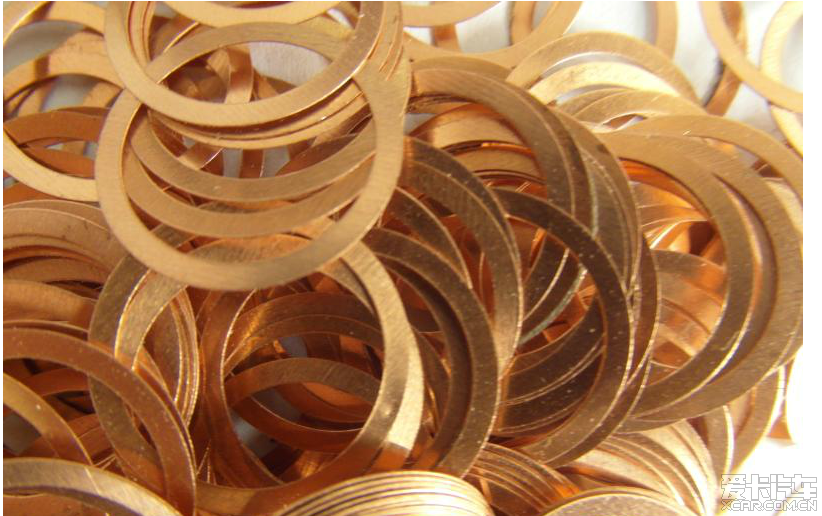

上下四颗螺钉,调整角度,这个就是简单的三角函数问题了。
先测量四颗螺钉的距离,然后根据你需要调整的角度,算垫片厚度。
举例:我希望把-1.86度的外倾调节到-1.15度附近,先算需要调整的角度,1.86-1.15=0.71度,然后测量四颗螺钉上下两颗的间距,55毫米。于是垫片的厚度为56*sin0.71=0.69mm 我用0.13mm的铜皮剪了很多垫片,这样算下来,调整外倾需要在上面两颗螺钉处垫0.68mm的垫片,需要垫50.13的垫片。同理算出,调整前束需要在前面两颗螺丝处垫20.13mm的垫片。这是可以叠加的,所以前面上面的螺丝垫片最多,5+2=7片,前面下面垫两片,后面上面垫5片,后面下面是我们计算的基准,不用垫垫片。

如果需要调节后轮的外倾角和前束,只需要将这里固定的角度稍作调整,也就是在轮座轴承的法兰和刹车盘保护板之间加计算好厚度的垫片。我是自己用铜皮剪的,其实万能的淘宝直接就有,大家真要动手,请去购买内径12mm,厚度0.1mm的铜调整垫片,多买点,有的地方需要垫7~8个,至少买40个左右,算好数值直接垫。

发表于 2014-09-02 14:25    IP属地:未知
引用 yixiaoyan747 于 14-09-02 02:03 发表的回复
最好把垫上垫片的样子,也拍几张
就这种。
