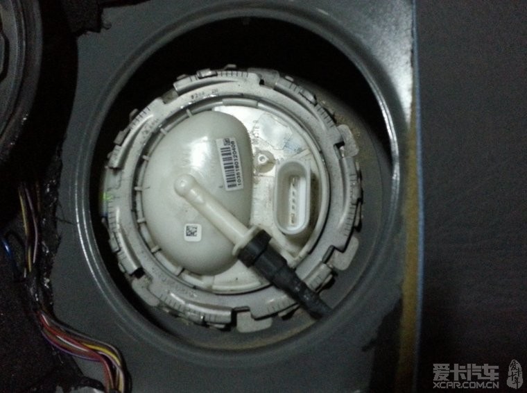

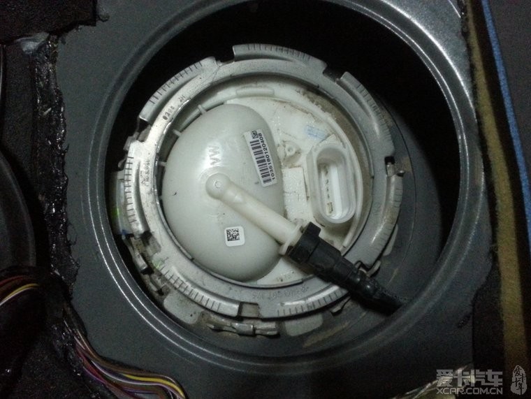

    后来座椅的拆卸很简单,向上用力扳后座椅即可拿下,露出这里就是汽油泵、汽油滤芯的藏身之所!仔细看这个需要专用的工具拆卸,自己并没有这样工具,但还是决定自己DIY个工具更换,这都不是困难所在!

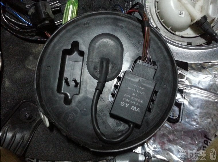

打开这个罩子露出总成部分,黑色电器为汽油泵继电器。

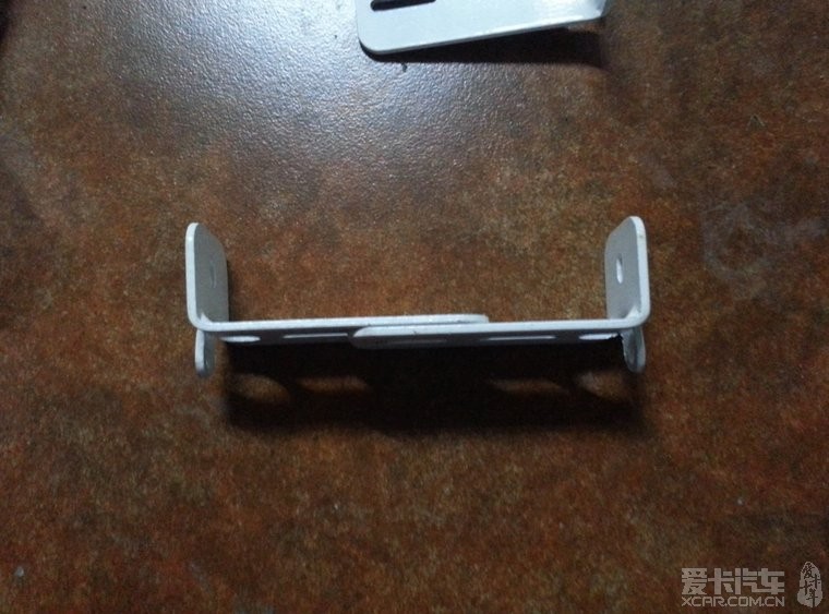

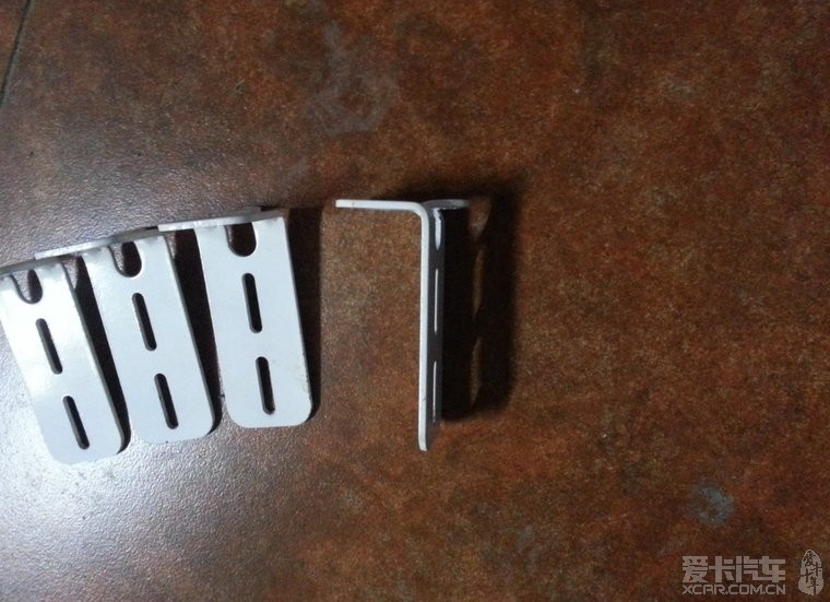

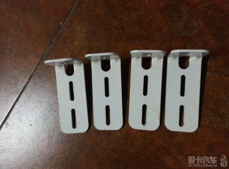

找了半天没有太合适的东西适合DIY,只好找了4个我阁楼阳光房电动遮阳帘用的东西。滑轨固定角铁!很厚重,结实程度5分,可以使用
就是这几个东西。

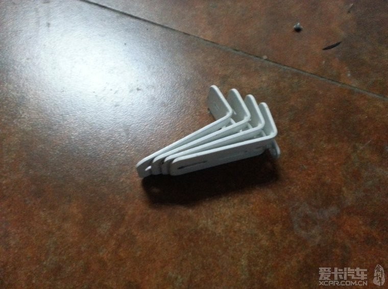

侧面看下

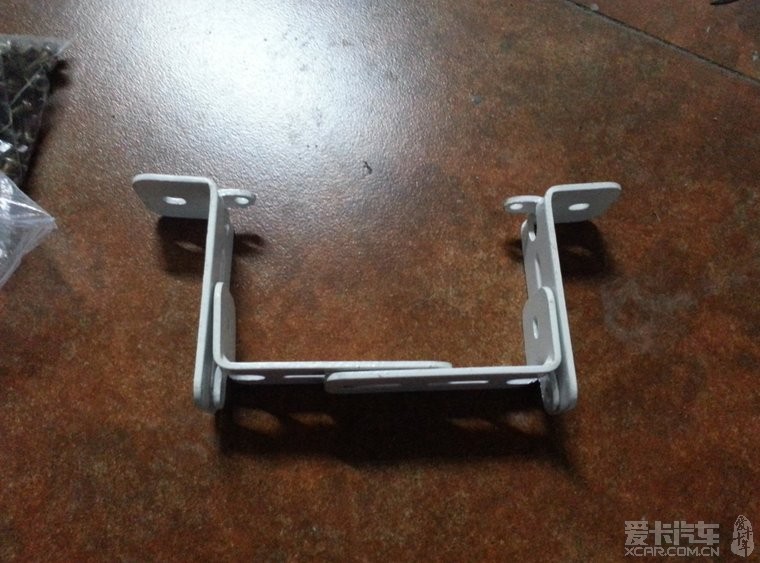

我的思路
打算弄成这样,最后用螺丝固定,然后用加长螺丝做了2个爪,用来拆解汽油泵,成品忘记照相,明天补上!大概样子就是下图所示!

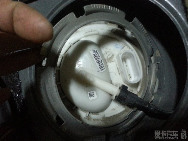

轻松打开固定汽油格的锁紧装置!
这个锁紧装置实际就是有斜度的大垫片呵呵,转动后到最高点锁紧,实际达不到最高点就已经锁死!锁死状态见最上面的图

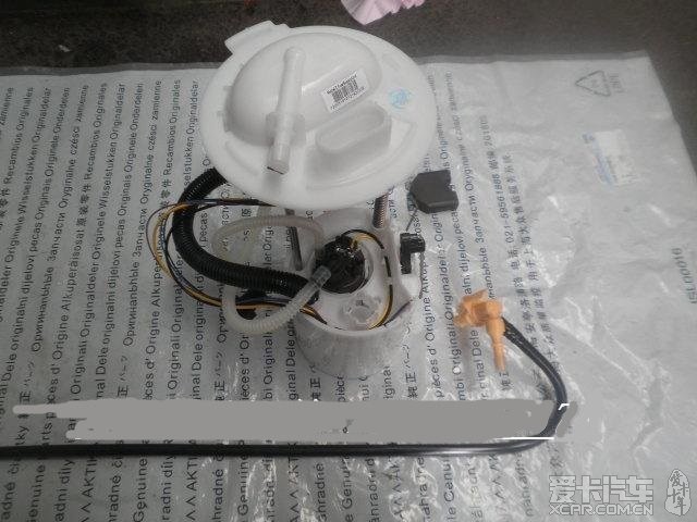

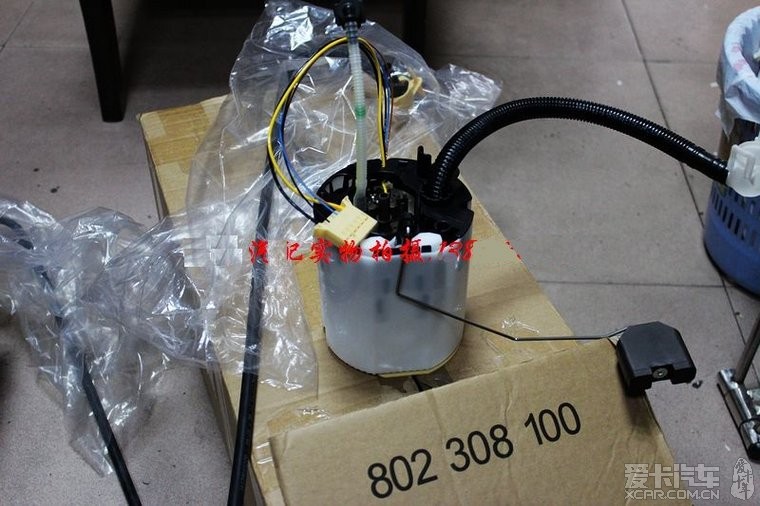

新的汽油滤芯,因为我的汽油泵还没发现有任何问题,所以不考虑更换,一般的4S这个不单独卖的,要你换全套的汽油泵+这个泵头。。。黑啊。。。

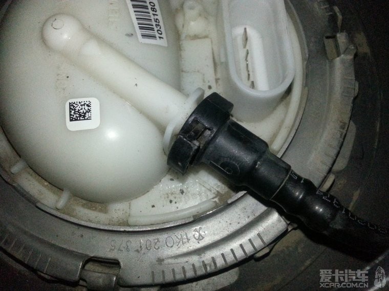

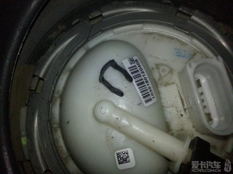

这个管子要拿下的,很简单一个塑料卡扣。打开方法看图示,下图是已经马上要拿下卡扣的样子
已经拿下,就是这个东西!(这个还有方法是按压,不需要拆解,大家不要用我的办法用按压方法)

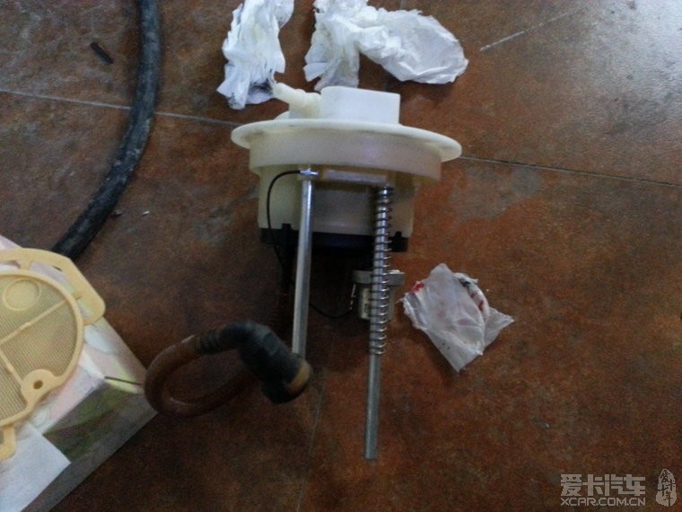

    拿着手上的2个家伙仔细观察了下。原泵头内已经发黑,看来很多杂质。明天拆解拍照。另外泵体内部发现有个类似钢丝网的过滤装置,里面也全是杂质。研究半天也没能打开泵体上面的罩子,也没敢继续下去,索性上新的泵头速度安装上吧,这一直是心惊肉跳的,烟都不敢抽!!!

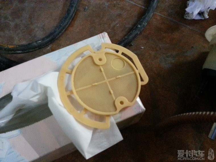

    对比摸索安装的过程还算简单,泵头和泵体的连接就是2个金属管子插进泵体,其中有个金属管子上有弹簧,看样子是压紧泵体让泵体紧紧顶在油箱底部。安装完毕后又一阵眩晕。自己的疏忽,清洗了最下面的滤网竟然忘记装货原位。。还好不影响启动。索性先放一边等待有空再归为吧。下图就是我落下忘记安装的滤网,也就是第一道滤网,粗滤。大颗粒的杂质都被排除在这个滤网之外

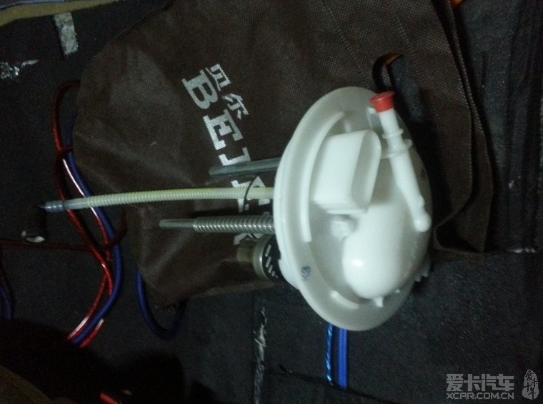

下图为换下的旧泵头。已经很脏了。有空拆解后放图!

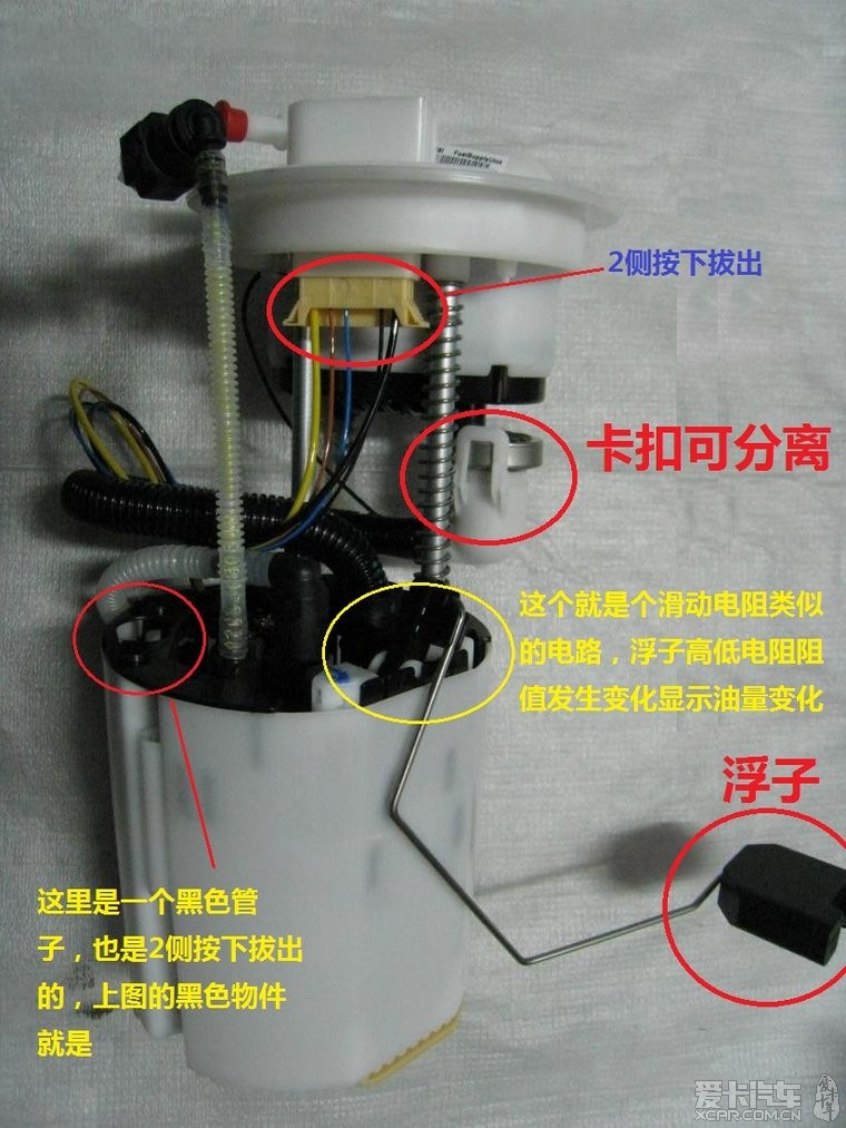

下图为汽油泵总泵,包括泵头和泵体
下图为汽油泵泵体
下图为泵头
整体拆解示意图。其中少了一个黑色长管带插头的,上面图片的黑色长管就是
上面这家伙里面有个滤网,我看到黑黑的很多杂质。如果有高手或者是有迈友有报废的泵体打开后发个片子给我,我好琢磨怎么给大家省钱哈哈。
