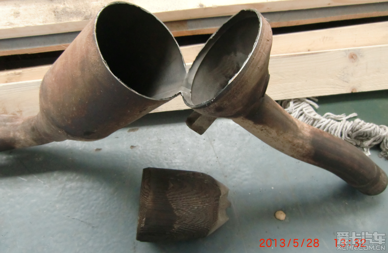

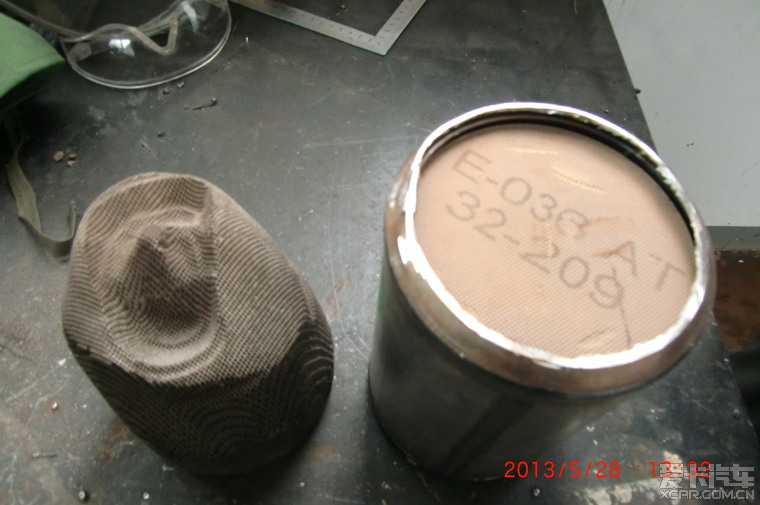

朋友的1,8三元催化器坏了,我给改造了一个。
新旧对比。

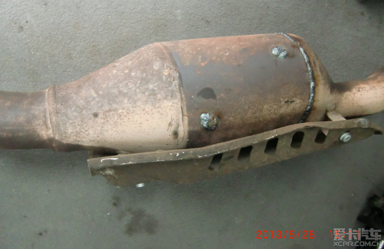

在壳体上下钻孔塞入螺丝,顶住后加入的带外壳的载体,先把新与旧的壳体缝隙满焊,防止漏气,再将旧的壳体满焊,切掉固定螺丝焊好。
完活--整车--测排放--没问题。代用三元催化器载体来自于EA211.

楼主 哪里需要特别注意 能再详细一点么
塞进替换载体时,外面几个顶进的螺丝端面要磨平,对称钻孔加螺丝顶进,力度要均匀。

引用 zhiaisunhao 于 16-06-18 12:53 发表的回复
要在里面的壳上 焊上螺母么
不需要,在外面壳体上攻丝,虽然外面壳体很薄,也可以攻丝,也可以在外面壳体加螺母。
