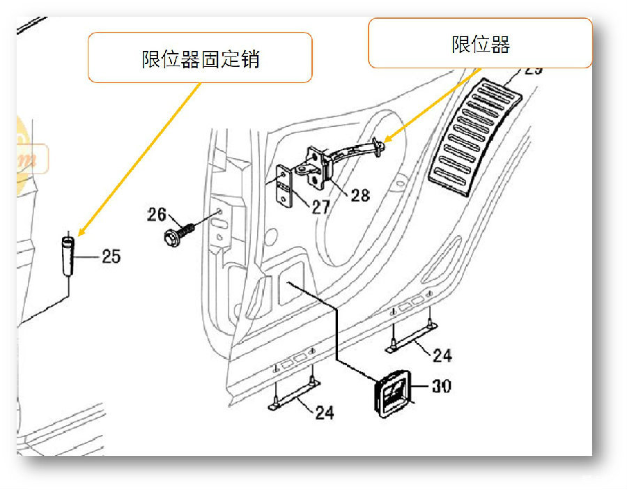

定位图:

2、拆卸限位器固定销
工具:橡胶锤、8“水管钳
这颗固定销貌似好取,但是我低估了难度。固定销有个开口,以为夹住后,用橡胶锤从下向上敲就可取出,但是固定销上有两个突出部防止松脱,用橡胶锤敲击很难取下。然后用上乐泰除锈润滑剂多次喷涂,上下多次敲击才取下。
3、拆卸限位器
工具:8mm 2/8“套筒,棘轮扳手
拆卸限位器与车门连接的2颗8mm螺母,要用2/8”的套筒,操作空间很小,大的套筒不得行;
拆卸车门上的低音喇叭,然后手伸进去后就可取下限位器;
